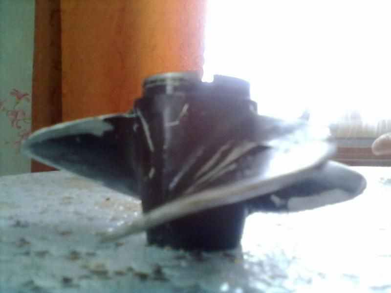

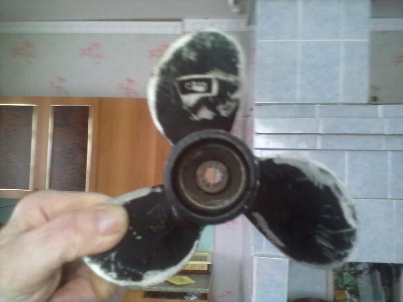

Винт3х. купил,на нем только такая маркировка Michigan SMC 12.В каталоге Мичигана не нашел данных. :unknown:Причем у Мичигана они все черного цвета в каталоге, а этот в родне - белый.

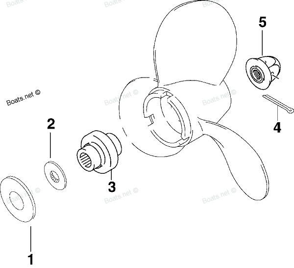

Вечер добрый. Помогите новичку: нужен новый гребной винт к 4-тактному мотору Johnson 6 л.с. Куплен в 2006 году, дату производства не нашел. Сам нашел только комплектующие к нему (разные шайбочки). Киньте ссылку на конкретную страничку с ним. Заранее благодарю!!!

Фото смогу сделать только на следующей неделе=( знаю, что он 7,5 дюймов, 3-лопастной, отверстие под вал диаметром 1 см, имеет 10 шлицев

Не могу вставить фото. Да и качество отвратительное - ничего не разобрать. На шильде: год - январь 2006, модель - J6R4SD, страна - USA.
Миш, винт это сам "лопух" + деталь №3 уже запресованная в него :yes:

Но на схеме нет сносок с указаниями на сам лопух...чего заказывать?
