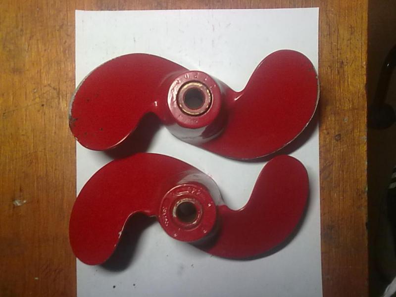

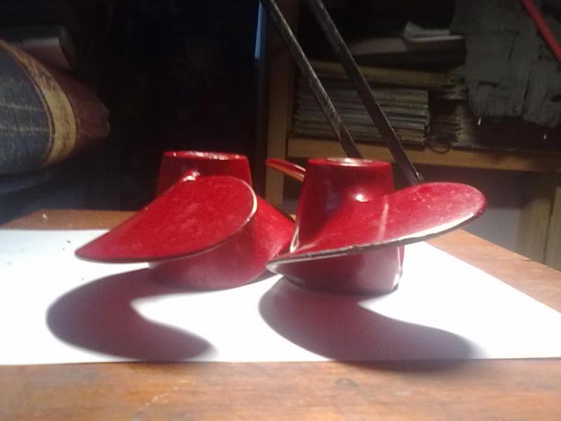

Первый -- грузовее, второй скоростнее, хотя на таких мощностях скорее речь о соответствии винта типу и весу лодочки .... :yes: :)
Ильич прав, а чтобы проще ориентироватся :
чем больше диаметр и меньше шаг - более грузовой
чем меньше диаметр и больше шаг - более скоростной ... :yes:
10 097
1 476
1.Michigan Diameter: 8” Pitch: 7-1/4” Blades: 2
2.Evinrude / Johnson 0386955 8 x 7, 2 blade : 2
Фото 1 Верхний Мичиган
Фото2 Правый мичиган
По фото(и цифирькам) ИМХО Мичиг - поскоростнее :yes:

Однозначно на 2-ом фото правый грузовой винтяра!!!!

Ну в общем да - эффективнее :yes: но твой мот 6л.с. , а винт расчитан на 2л.с. ИМХО слишком лёгок будет :pardon:
10 097
1 476
Тот что с аукциона шагом 9" и Д=8,1/4 скорее будет "тяжелый"...
может ещё подойдёт как супергрузовой 12068 Michigan Match Aluminum 3 Blade 7 3/4 Diameter X 6 1/2 Pitch , шаг у него меньше твоих 2х лопастных(у меня на Сузе4 такой-же)
этот 12008 Michigan Match Aluminum 3 Blade 8 1/4 Diameter X 8 Pitch шаг как и у твоего, но он 3х лопастной... раскрутит ли его моторчик я незнаю :pardon: ... может его попробовать? я не знаю как ведёт себя мот с твоими 2х лопастными винтами :) ...

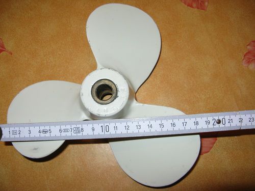

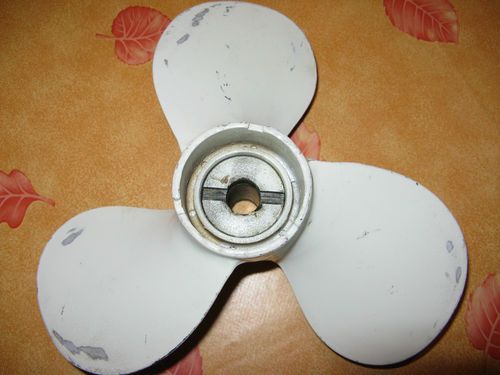

Случайно прикупил на Ебее винт для Джонсона 6.Весь инет облазил, не нашел данные на него.Надпись на винте
Michigan SMC 12.Есть у кого старый каталог Мичигана?Стоит заменить двух на этот трех лопастной?

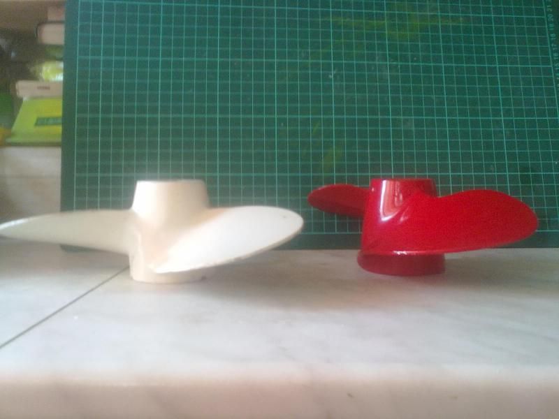

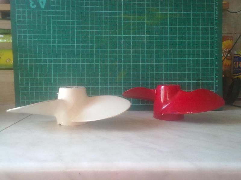

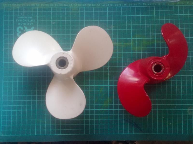

Вот для сравнения.На торгах Ебея было указано Michigan SMC 12 для 4-6 сильного?
красный: Evinrude / Johnson 0386955 8 x 7, 2 blade : 2
белый: Michigan SMC 12
Просьба спецов дать хар-ку и оценку :)

Я думаю, что ниче страшного не будет в замене. Винтец красный изначально немного убогий как на салюте. Чет я запамятовал на какой мот. предполагается?.
На Салют и Гибрид ставили винт от Волгаря. Было некоторое улучшение. Здесь думаю будет тоже самое .

Паш это на Джонсона 6 купил- 3х лопастной.На каком лучше,быстрее и т.п. будет?
На гибрида подготовлю от Ветерка,Стрелы и Салюта.Буду на воде потом пробовать.
LPB
10.05.2010
1 634
94
Прогресс-2
HONDA BF-30
Для Джонсона 6 будет лучше чем 2х лопастной .
