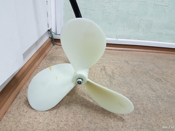

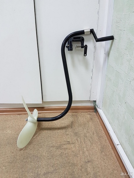

Винт скизди в офисе с вентилятора :hahaha:

Вот ты дремучий......
Шаг и диаметр нужен, иначе пол лета убьёшь на метод тыка.
Вместо того тросика видел как ставят провод от высоковольтки(на полях их валяется пропасть сколько), говорят и на говноходе ходит этот провод.
Кстати надо глянуть в какую сторону он закручен?

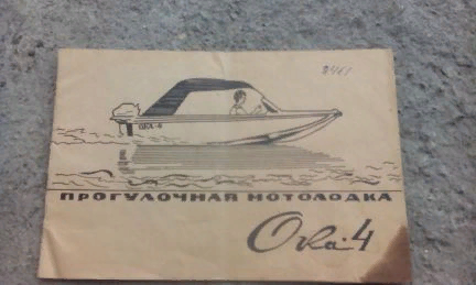

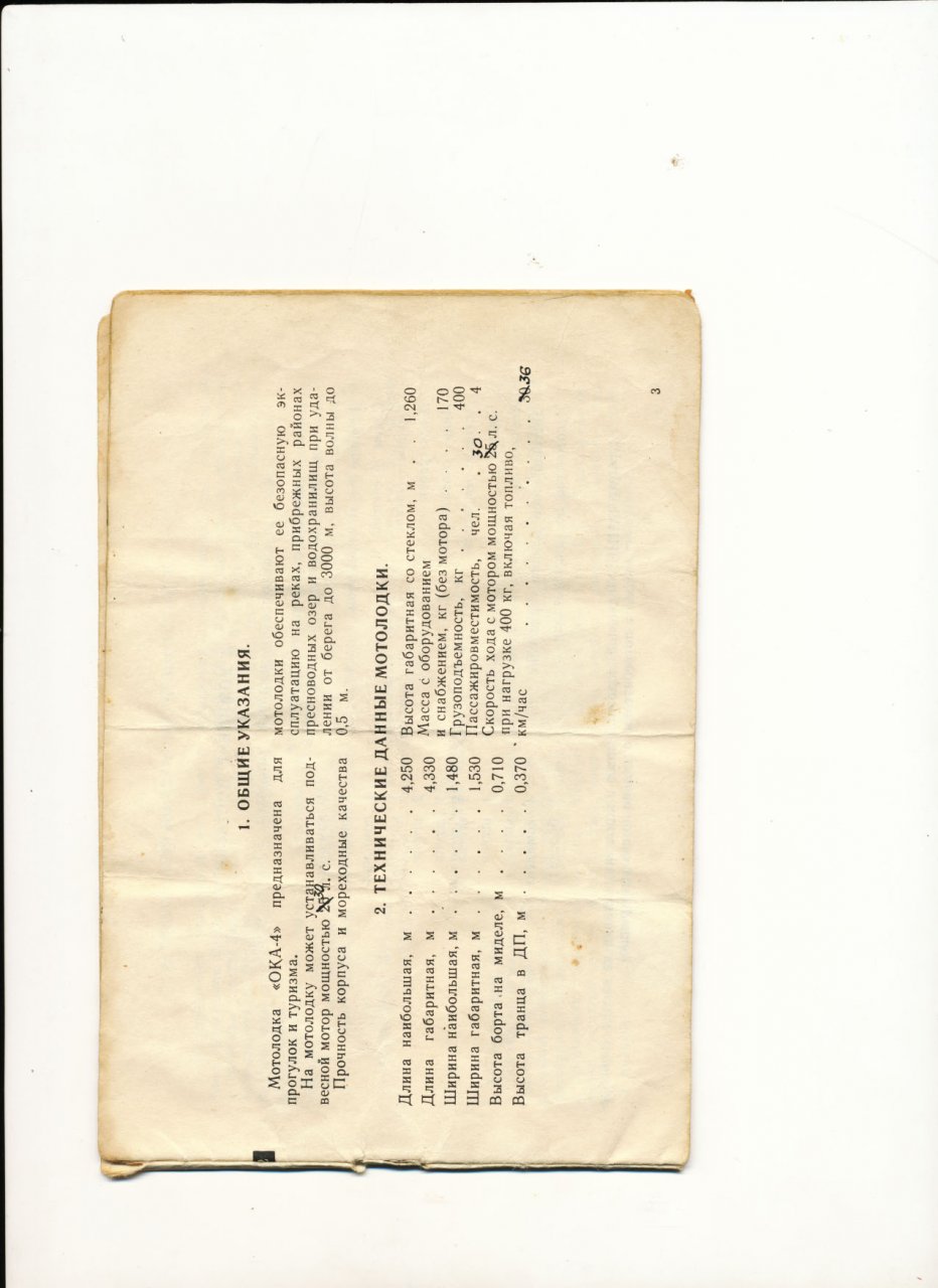

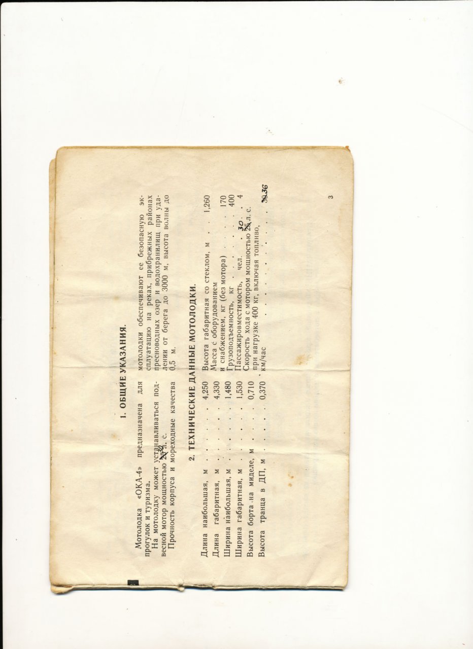

вот специально скан делал на всякий случай

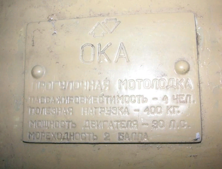

А я для Вас
201005
201006
201007
Основные данные мотолодки «Ока-4»: Длина наибольшая,………………………………… 4,25 м Ширина наибольшая,……………………………… 1,48 м Высота борта на миделе,………………………… 0,71 м Угол килеватости днища на транце………………. 14° Масса с оборудованием и снабжением,…….. 190 кг Грузоподъемность,………………………………… 400 кг Пассажировместимость,…………………………… 4 чел. Допустимая мощность подвесного мотора,….. 30 л.с. Скорость под мотором «Вихрь-М» (25 л.с.) с полной нагрузкой,……………………………. 30,4 км/ч с одним водителем,…………………………… 41,4 км/ч

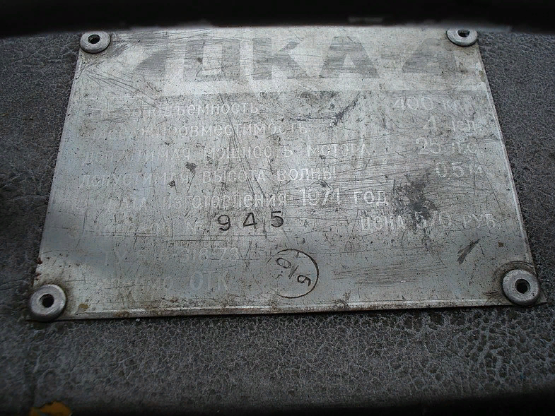

Хотя от года выпуска были и такие.

мне 5 штук ока 4 попадалась и все под 25 сил. В ГИМСе перечень лодок и ока 4 под 25 сил. Но если принесешь оригинальный паспорт или шильдик родной будет то 30 запишут. Обь 1 то же 25 есть и неманы 2 раннего выпуска.
