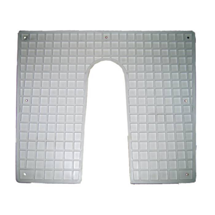

Все доброго дня. В ближайшее время буду навешивать свой мотор Ямаха 55 на новый алюминиевый катер. И где то прочитал что для уменьшения передаваемой вибрации от мотора на корпус катера полезно устанавливать резиновую прокладку между мотором и корпусом. Даже эти прокладки я где то видел в продаже в интернет магазинах. Кто что думает по этому поводу? Сейчас когда есть возможность ее поставить, то почему бы и нет. Кто то использовал такие прокладки?

Правильно. Прокладка это не полноценная развязка и толку от нее нет. Только вред.

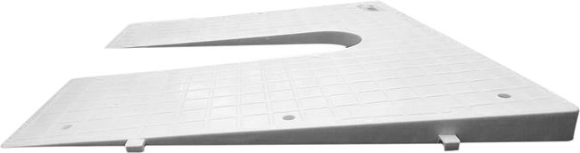

Видел только на новых ставят накладку клин на транец. Вот ее наверное стоит поставить.

Клин ставят когда нет возможности подвести редуктор мотора ближе к транцу для игры мотора. Это я помню и при необходимости буду использовать.

клин ставят, если гидроподъем на моторе есть. Полезная весч.:lodka::good:

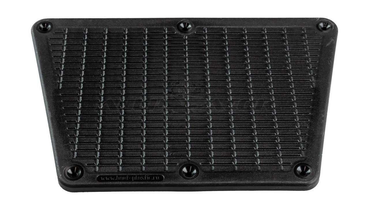

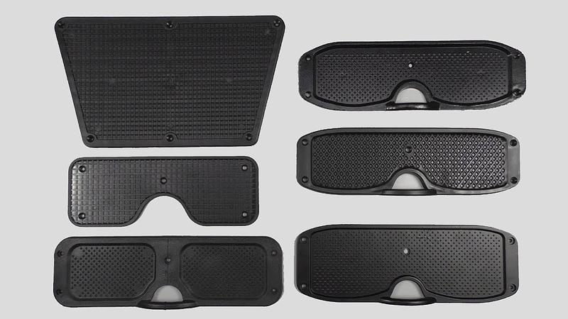

А, ты про эту чтоли, так этож для резинового флота, т.к. мотор на ПВХшке крепится только струбцинами, и вот чтобы он не "убежал" во время передвижения по водоёму, вот такие накладки и ставятся на транец. Ты же БОЛЬНО УМНЫЙ надеюсь будешь крепить свой мотор ещё и болтами, так что эти резинки тебе нах не нужны. Но ты их можешь конечно прикрутить и повесить мотор через них, и вся вибрация вмиг исчезнет:good:. И читай внимательно свои ссылки, там ещё и накладки-клин под мотор есть, так что можно с обоих сторон набрать бутерброд. Скажу одну вещь: под резиной очень хорошо преет и гниёт, так что думай. А за ТЫ НИКТО И ЗВАТЬ ТЕБЯ НИКАК я бы на твоём месте извинился. И я же не виноват, что ты такой вспыльчивый. Здесь общение, как ты написал.

То, что не клин, это накладка на транец ПВХ, чтоб струбцинами его не коцать. В свое время покупал, но так и не удосужился прикрепить. Более того, выбоины на транце облегчают навеску мотора - все время на одно место. На дорогих лодках, типа Квиксильверов, они стояли изначально.
