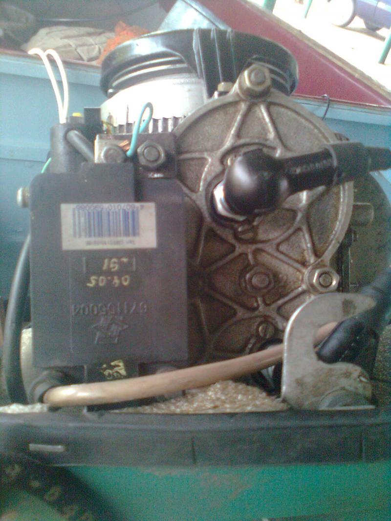

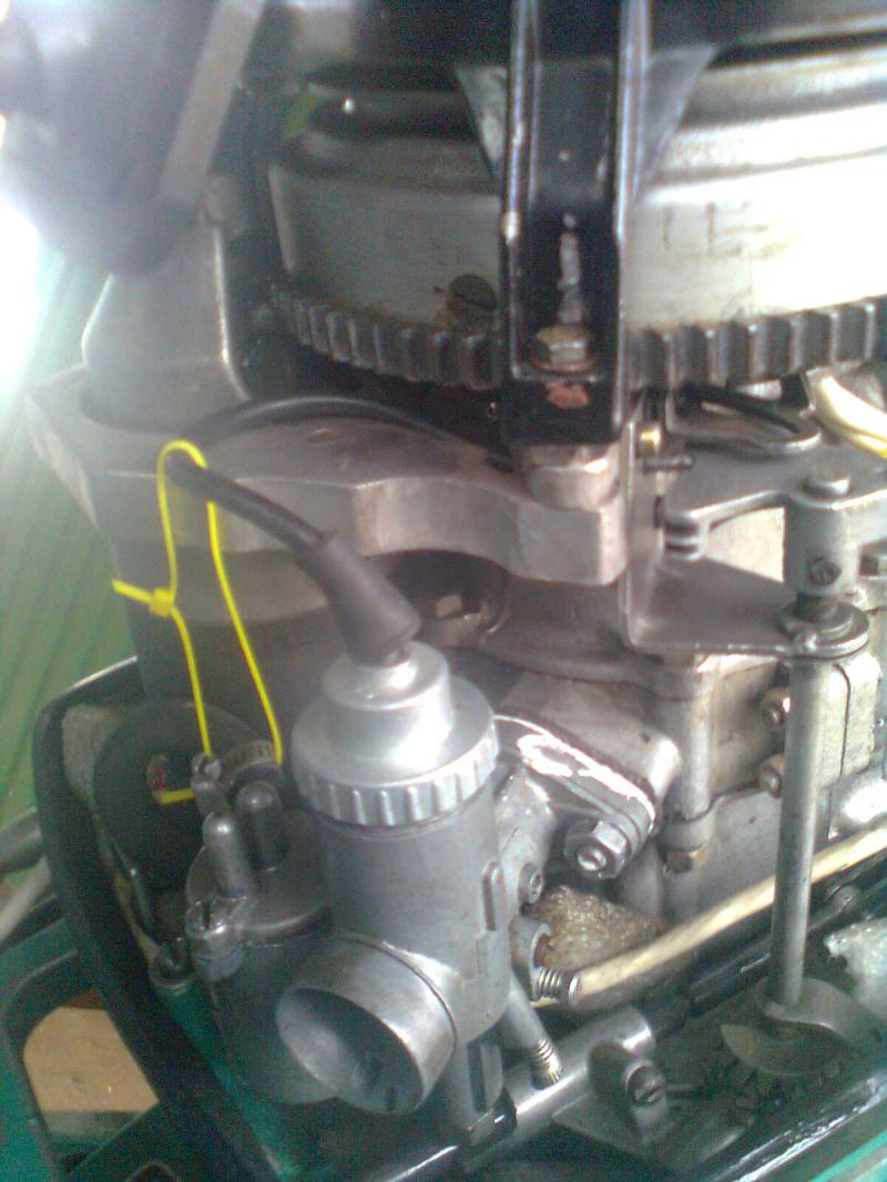

Всем мое почтение.

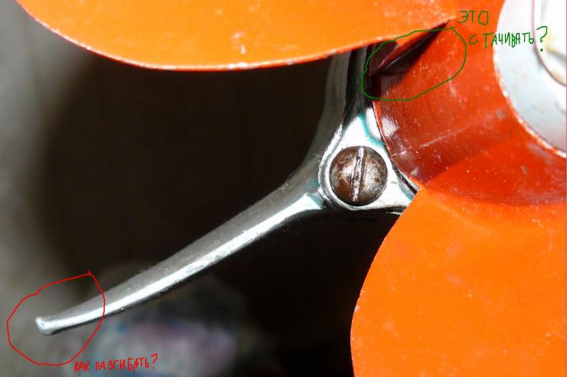

Начал двигатель фоткать, появились вопросы.
итак первое, что бросается в глаза- нижний плавник (не знаю как называется, вобщем на фото отмечен...загнут, и наклеп есть. это можно как-то исправить, или не заморачиваться, т.к. на скорость оно не влияет...
и еще на этой же фотке: на винте приливы, я их тоже обвел... их нужно спиливать для пущей обтекаемости, или тоже не заморачиваться? след вопрос будет по свечам...
спасибо.

Плавничек я бы поправил. В сторону наверно уводит?
Berkut
13.06.2012
1 249
да хрен его знает.. мож и уводит, ток я ниче не почувствовал.. на скорости двиг хрен повернешь.. :) а как поправлять- стучать то по нему мона?

По винту и плавнику, практически тишина, но, мне ж интересно (по принципу- чего я купил? :) )

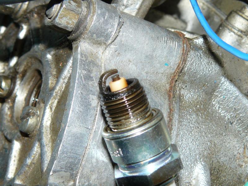

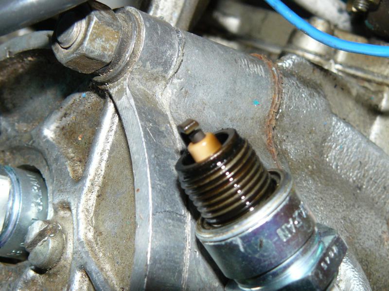

Фото свечей. Свечи наработали ну, часов 10 от силы.. сильно подозреваю, что, если б было что не так, то нагару было бы больше.. или я ошибаюсь?
