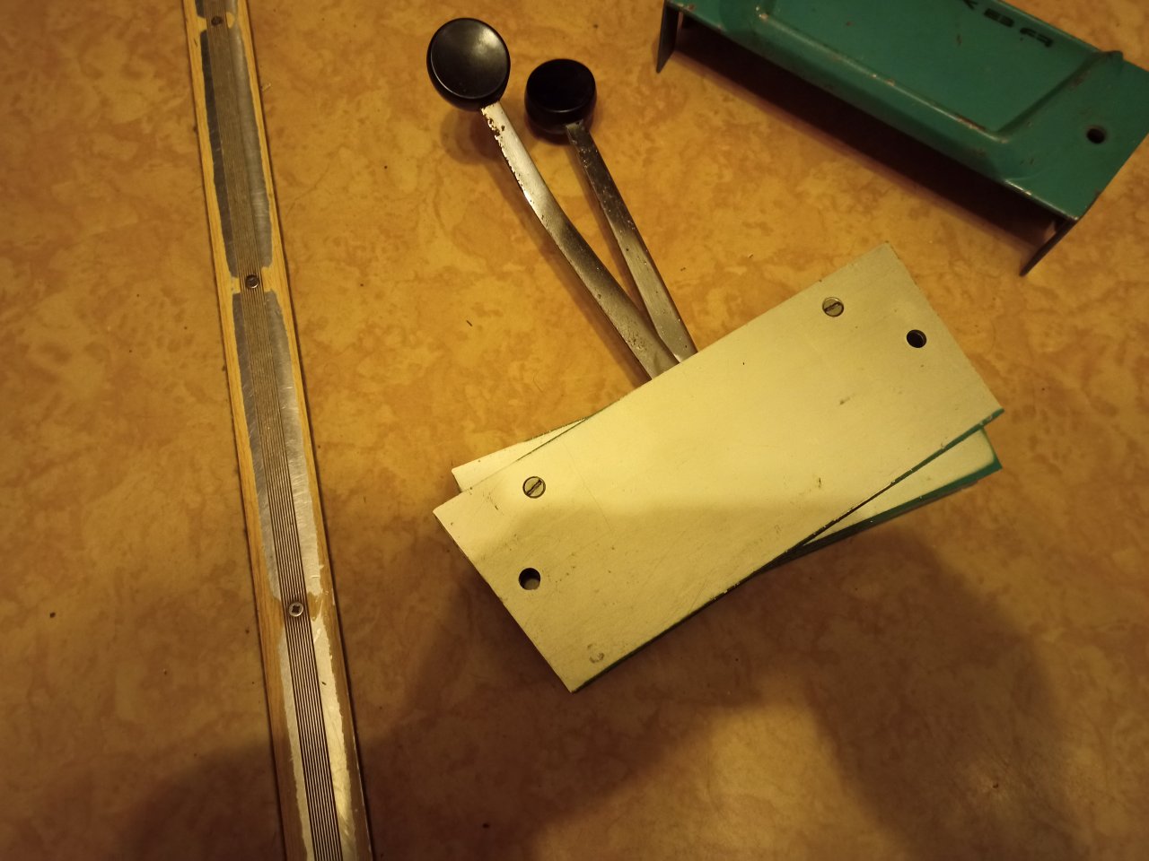

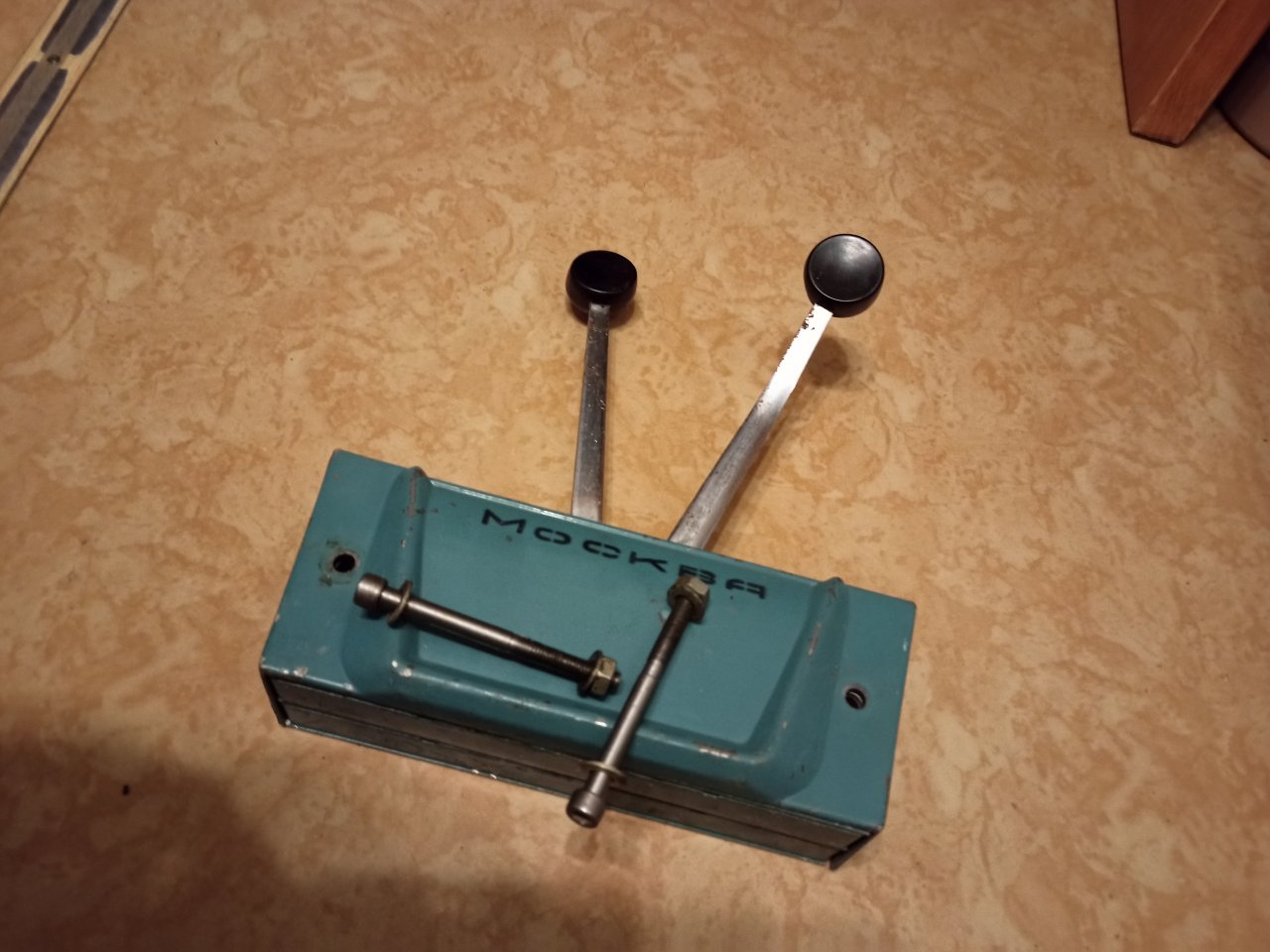

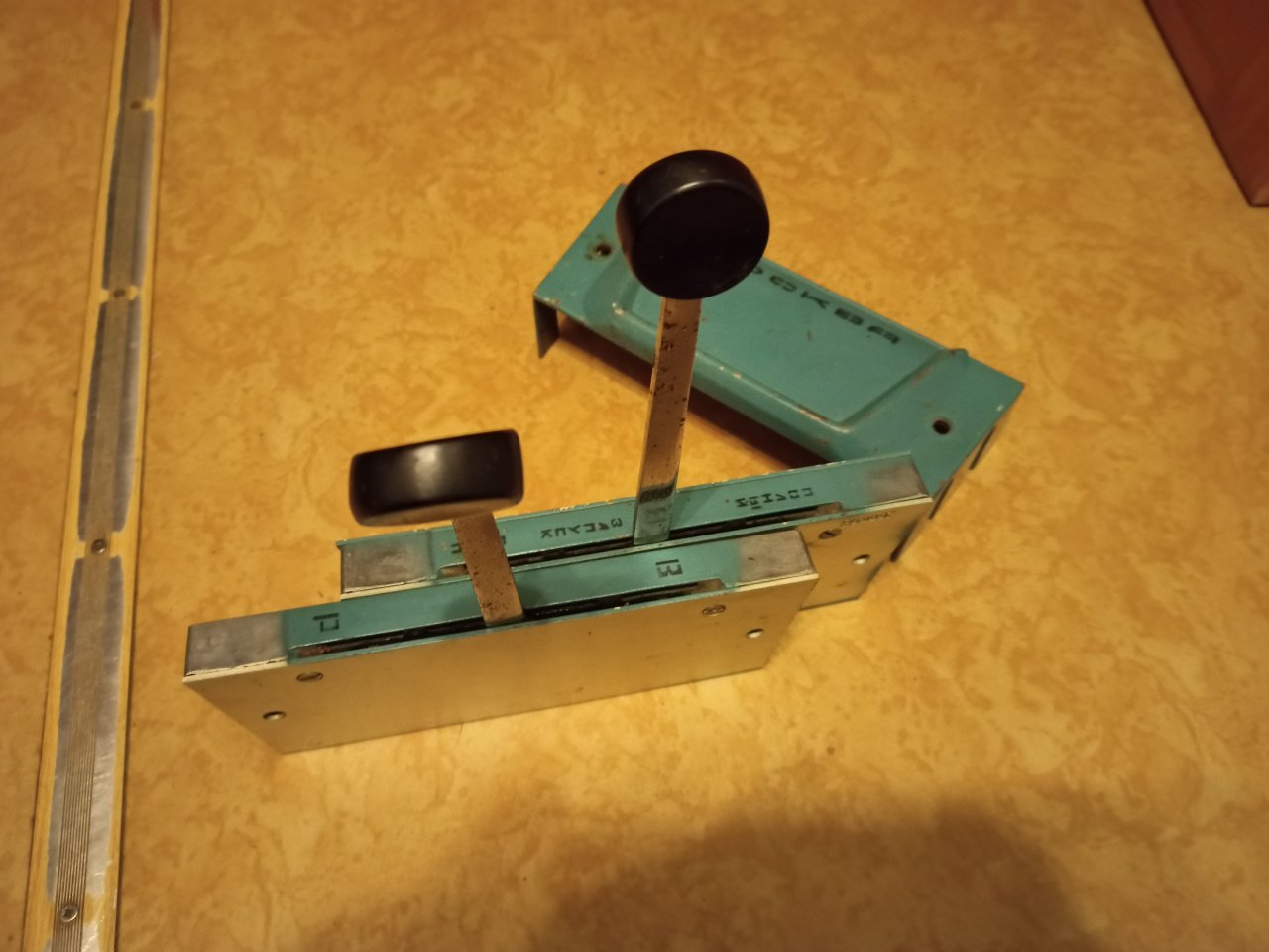

Есть машинки управления Москва, они имеют стандартные размеры и, в принципе могут набираться в пакет. Кроме того, к ним можно подключать тросы, с любой стороны, как тянущие, так и толкающие. С помощью таких машинок, можно собрать пакет из четырех ручек, две включать скорости, две, управлять газом.

Вот, существуют старые советские машинки.
Судя по надписи - для моторов Москва.
Внутри - независимые блоки, одного типа для переключения скорости, у них рукоятка отогнута и другого типа, для управления газом, у них рукоятка прямая.
На длинные болты можно набрать четыре блока, для управления двумя моторами.

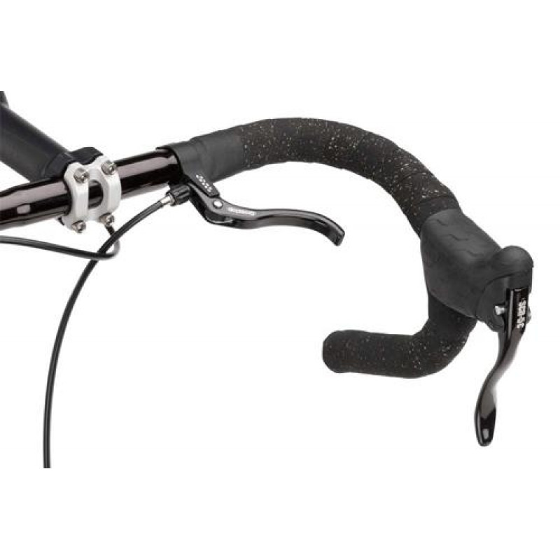

А, вот, что интересует!
Не знаю как это реализуется на лодках, но например на шоссейных велосипедах, это сделано так.
Одна ручка для привода тормоза тянет тросик, другая ручка, для привода того же тормоза - толкает рубашку.
Т
200386
ипа, вот:

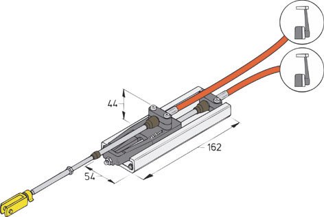

Это как?
Нарисуй если просто, че то никак в голове не складывается в картинку.
А можно по другому, тремя тросами.
Приблуда тянет третий трос посредством Т-образной планки, которую тянут троса или от одной или от другой машинки.
