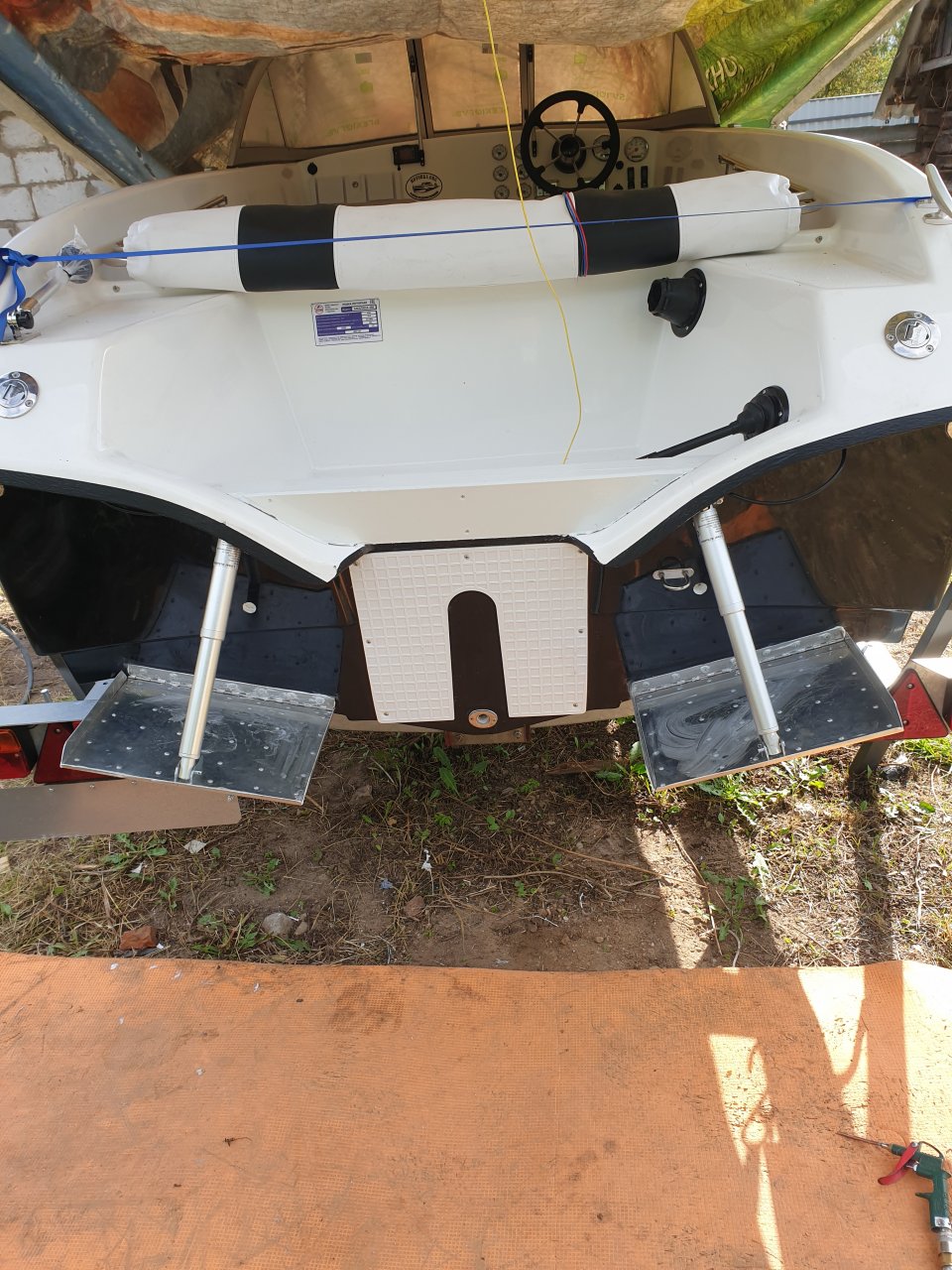

В тему Афалина 460 не судьба зайти?
Мотор в любом случии с гидроПосмотреть вложение 236580Посмотреть вложение 236581
Ты Мот когда навесишь,поверни его влево до упора и датчики мерь...максимально близко к мотору...тогда при подъеме тримом,будет минимальный угол,на который мотор надо поднимать.
Думал наоборот подальше от мотора ближе к плите
Если не спешишь,свой когда достану,сфоткаю тебе...
Чем дальше от мота, тем больше луча будет в сапог долбиться...точнее выше надо Мот поднимать,..килеватость же
Неспешу, но немогу найти углы датчика ,чтоб знать , он же небудет 180° сразу бить, есче нет эхолота
Давай катер выдерну,в личку напишу,по вацапу,по видеосвязи тебе покажу что да как и почему так...прям на лодке...со всех сторон.
Вникнешь.потом датчик будет,можно по той же схеме на твоей оптимальное место на транца поискать будет.
