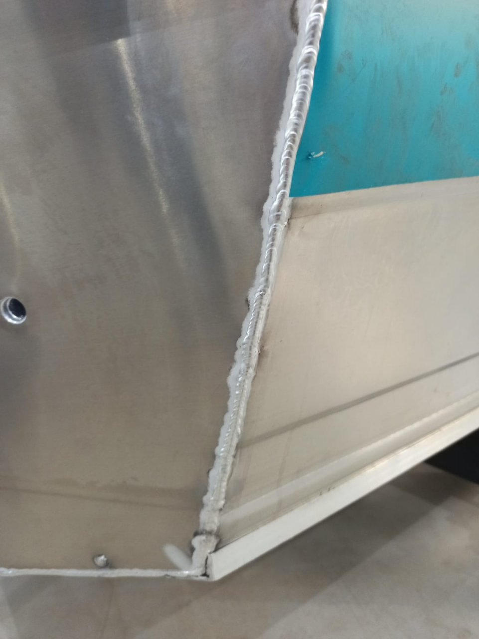

В 413 есть на приборке куда приборы врезать,на 42 хрен где врежешь их.Ну и шов на 413 напряг.Белая полоса,это флюс после сварки или металл пережгли?
Я бы сразу закончил осмотр, развернулся и ушёл .
Это не флюс, это бешеный увод в плюс баланса полярности , при сварке аргоном. Шов этот варили наспех, вертикально, то есть старый шов лопнул и его перед отправкой, наспех и без какого либо сквозного провара, залепили на плюсовом балансе,чисто косметический по верху.
Трещина как была, так и осталась, сейчас она под швом и сделает тебе сюрприз в любую минуту.
Чудовищный дилентанизм, значит и все швы там такие же, развалится этот таз нах.
Это не флюс, это бешеный увод в плюс баланса , при сварке аргоном. Шов этот варили наспех, вертикально, то есть старый шов лопнул и его перед отправкой, наспех и без какого либо сквозного повара, залепили на плюсовом балансе,чисто косметически.
Ген, это ты, будешь этот таз
постоянно подваривать, а не я 50 летнюю Обь.
