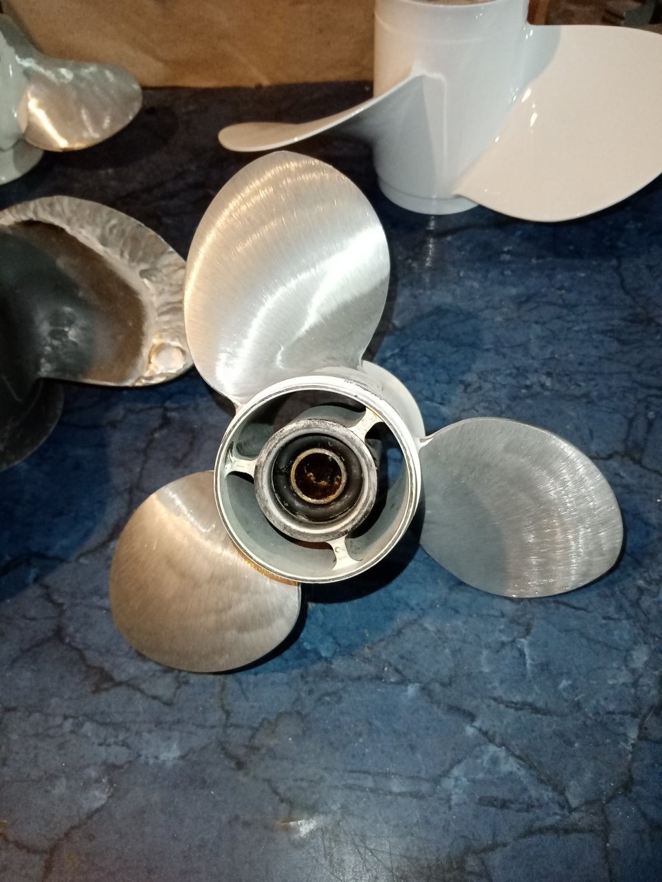

У меня 4х лопастной 13 шаг крутил около 5000, я кино показывал. Твой винт 3х лопастной 13 шаг, уже это должно обороты подкинуть х. з на сколько, завтра вот и узнаю.
А потом пилить будем, узнаем как это обороты прибавляет.
Не нарушай, чистоту эксперемента, но и чудес не жди, 13 шаг = это тяжело для двадцатки по любасу.

И нехрена мне винт красить,мне так больше нравится
Не поехал.
Обороты упали до 4500, скорость 30.
Ну есть шанс, что заслонки не полностью открываются (трос я наспех менял и ничего не регулировал, на 11 поехала и хрен с ней, некогда было) и шанс, что русалки икрой днище обляпили(дохрена их развелось Че-то).
Короче, пока не когда вникать.....
Да и нормальные капитаны не шагом скорость увеличивают, а конями на транце.
Сто раз тебе говорил, вешай хотя бы сорокет и забудешь ты эти ковыряния пальцем в носе навсегда......
Двадцатка (ещё раз!!!!!) это балалайка, бренчит что там за спиной и хрен с ней, едет и едит.....
Короче все потом, на рыбалку поеду, может поковыряюсь с пивасиком, когда девки кончатся....

Ну всё правильно 1 шаг 500 оборотов.Теперь режем диаметр на 8.75 и всё полетит
Если обороты упали, ниже диапазона, значит дури не хватает конкретно.
А по какой причине не ватает, это уже другой вопрос.
С другой стороны, на упавших оборотах, скорость прибавилась!!!! На 2 км/час но прибавилась, то есть лодка отозвалась на увеличение шага и это хорошо.
По крайней мере ничего не рухнуло, при таком запредельном шаге одно это уже радует.
Ну и вчера я промерил диаметр, когда чертил риски под 8,75.
Диаметр у твоего винта стал 9,5 (как у Джонсона) вместо 9 1/4, потому как распрямились ложки и угол откидки лопастей встал на место, ибо он теперь как и положено на постоянном шаге, тоже стал постоянным.
Получается, что шаг я увеличил, диаметр увеличил, скорость увеличилась, а обороты упали.
Пилить на 8,75 было некогда сегодня =это раз.
И прежде чем пилить, надо 11 шаг поставить, что бы убедится что Мот прет в всю дурь, а не в половину = это два.
