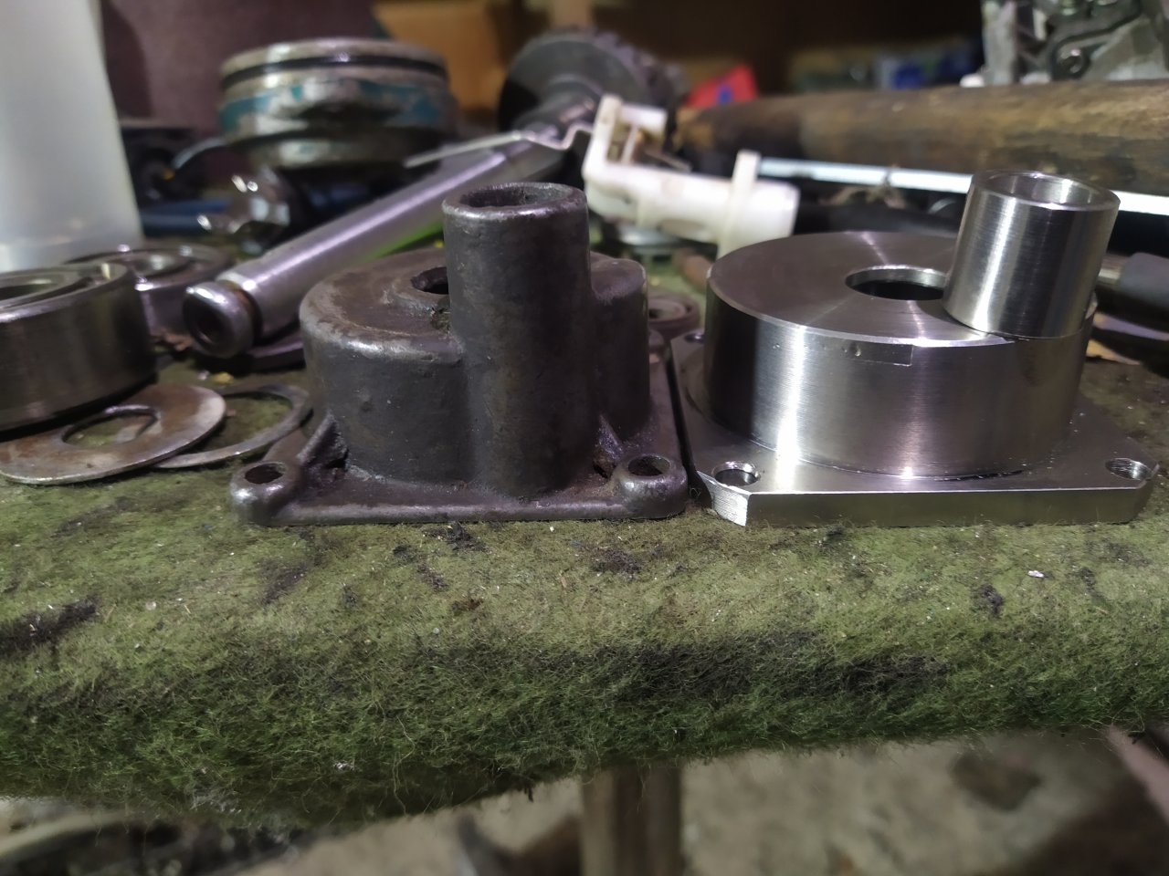

помпу полностю с нержавейки делал?
Не вижу смысла заморачиваться, родной корпус служит достаточно долго и причиной отказа системы охлаждения он не станет даже в полностью убитом состоянии, его можно и поменять по необходимости, вроде как пока не дефицит.

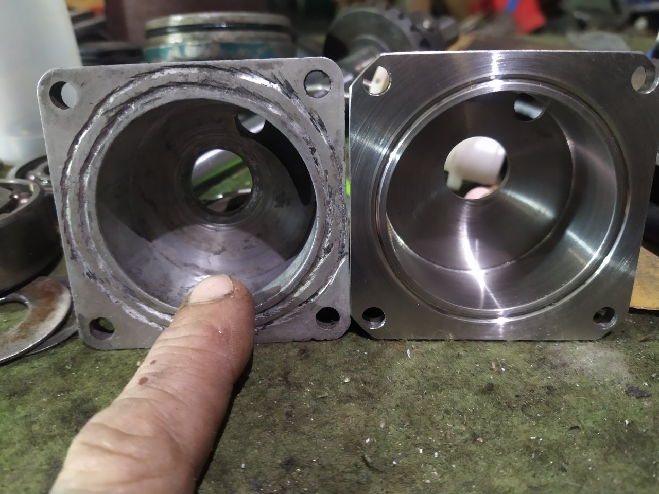

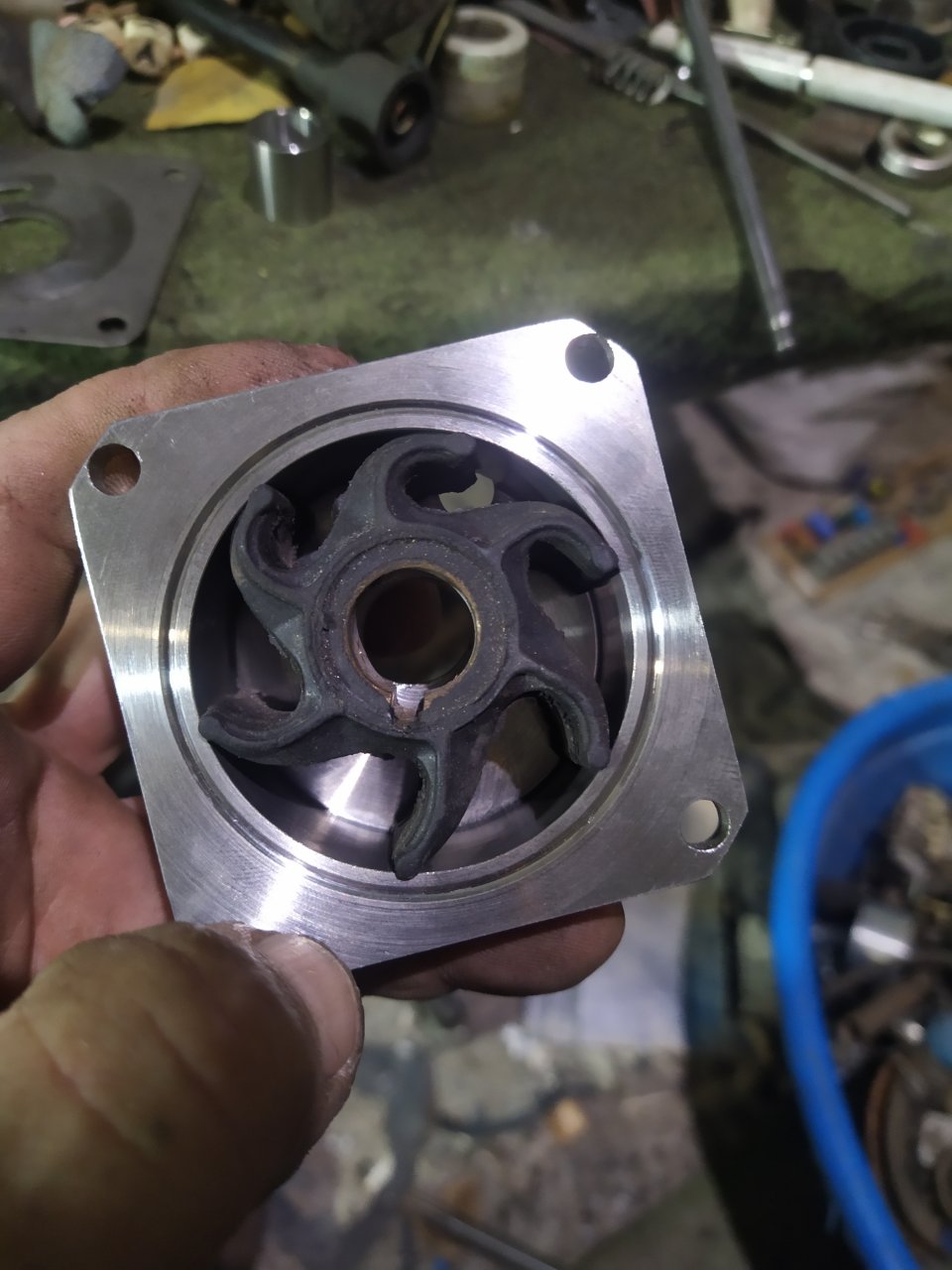

проточил его,через 25 часов работы уже глубокие ямы на верхней части,работаю на нем в море,при малейшем шторме в воде присутствует песок,он наверное и гробит мне ее
Ямы появляются сверху даже раньше, чем через 25 часов. С ямами хуже работает охлаждение?
