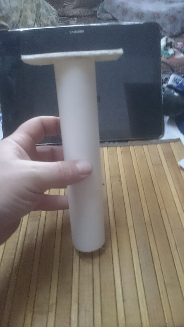

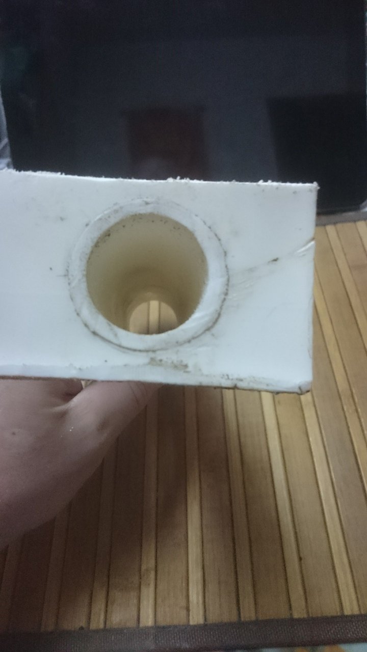

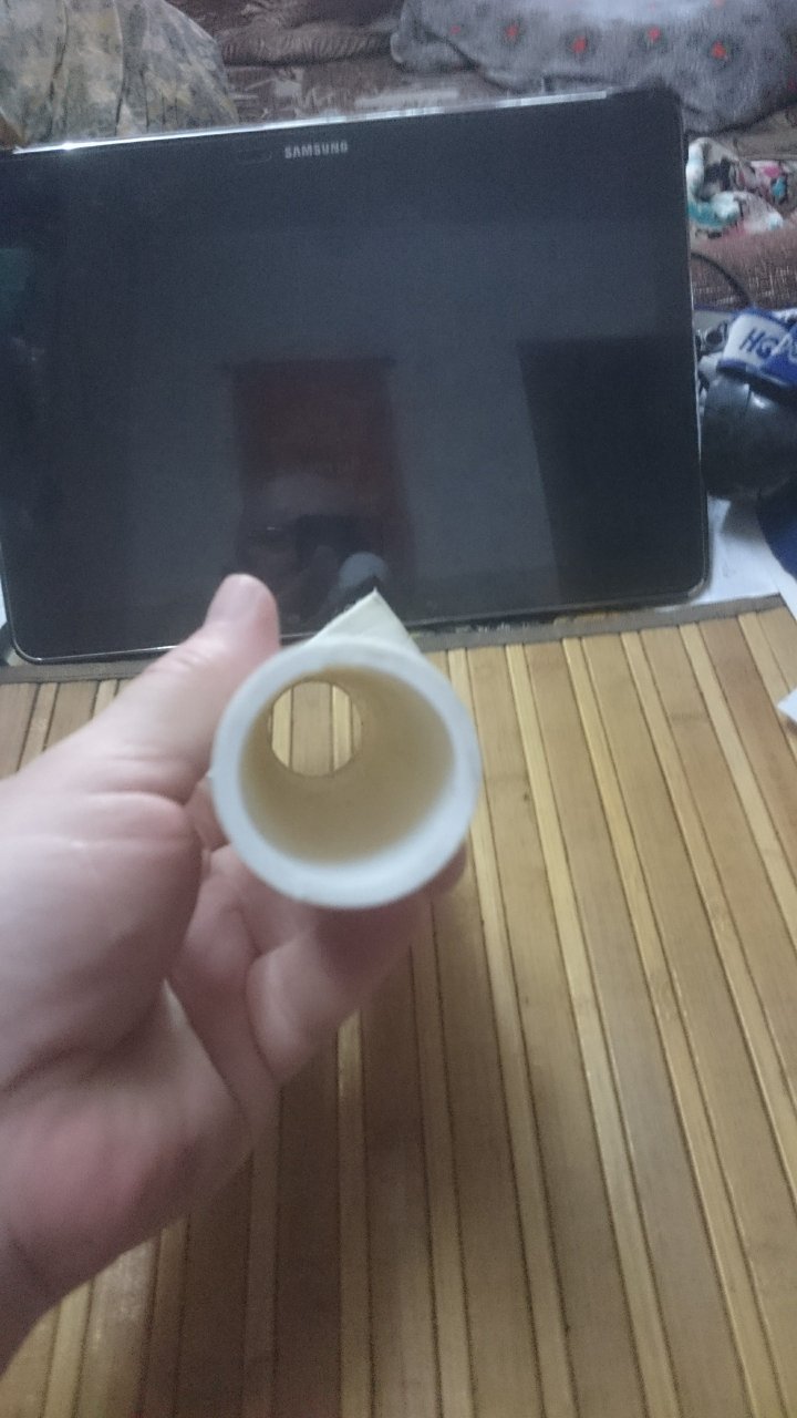

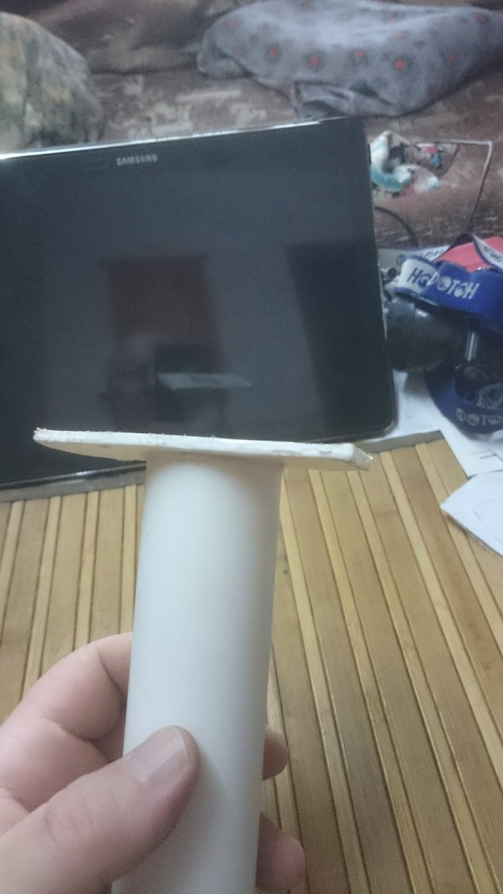

Что-то сегодня между делом попробовал сколхозить стаканы из ПП трубы пн10 Ф40, L200 мм . Вот не знаю надо ли заглушить дно или так оставить? 199976199979199980199981 это пробный вариант

Глушить целиком вряд ли хорошая идея (быстрее и грязь набьется, и вода стоять будет). А вот ограничитель глубины не помешает.

Молоток!! Два сквозных отверстия в одном уровне и под 90 градусов друг к другу и проволку из нержавейки сквозь них продеть... грязь задерживаться не будет а рукоятка будет упираться... по подобному принципу бортовые удочки на кольцо крепят.

Можно проще - торец пильнуть на глубину сантиметр, на несколько сегментов, нагреть и придавить.
Типа так 200057

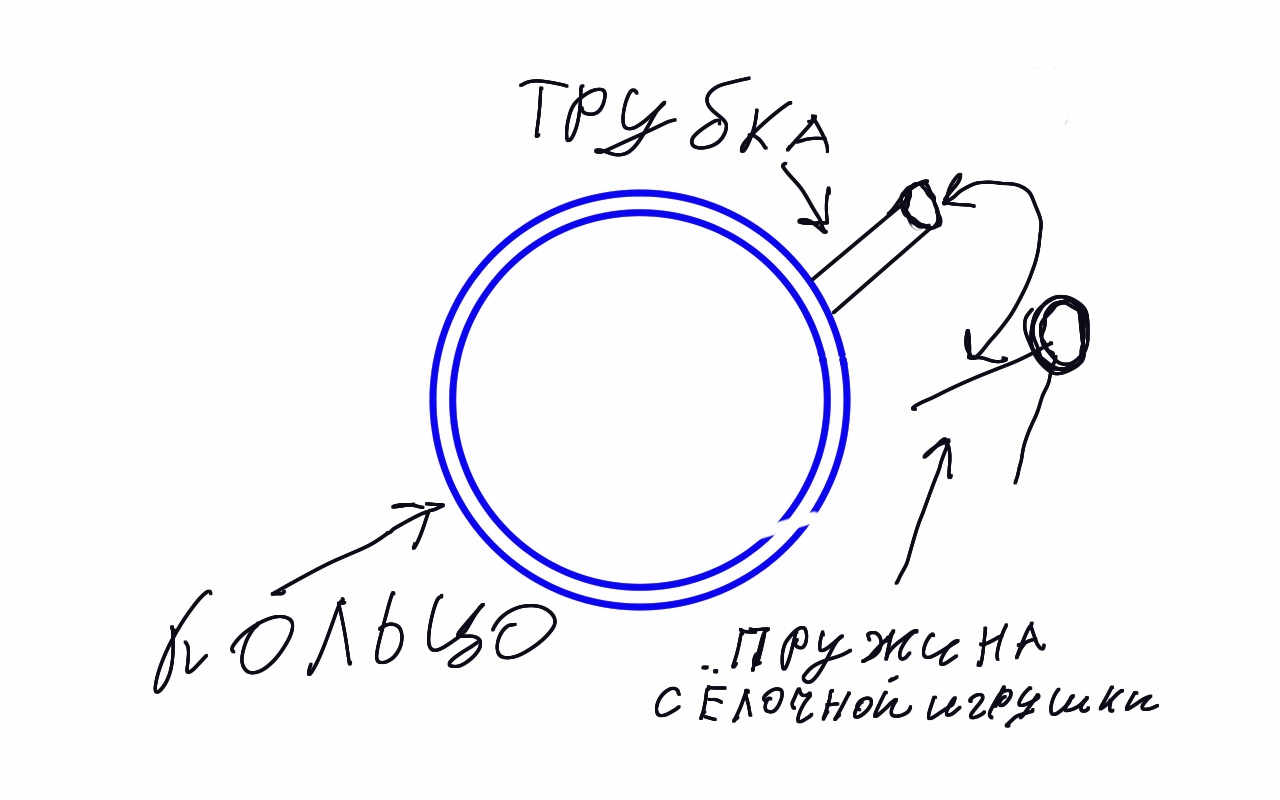

Кольцо с вплавленной в неё трубкой Ф4 - 5 мм, в трубку вставляется усами пружина ( как на старых ёлочных игрушках ) через кольцо пружины продета леска с поводками как и на яйцах. При поклёвке и подсечке пружина выскакивает из трубки и спокойно вываживаешь рыбу, яйца не мешают :D. Вытащил рыбу, поднял кольцо, вставил пружину и алга. Главное что яйца не болтаются в лодке, не путаются и не мешают.200063
Буду так пробовать с удилищем 180см с катушкой.

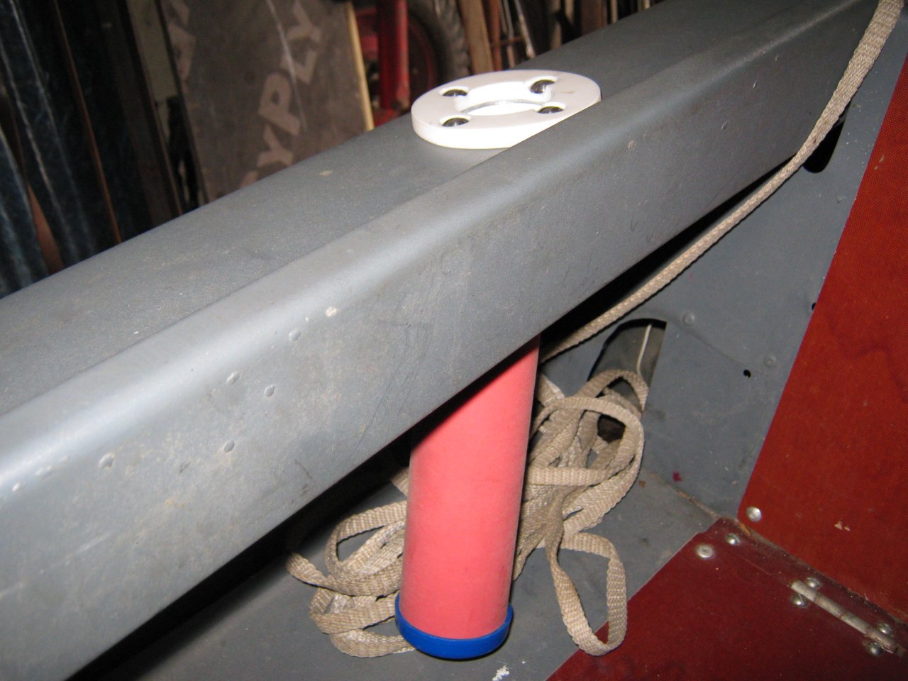

Я делал сам такие стаканы для спинингов. Была труба полипропиленовая толстостенная, проточил под размер, оставил буртик с полноценными стенками для резьбы, выточил из фторопласта ответную часть, и под углом просверлил. Заглушил пробкой от бутыли из под воды, в самой нижней точке отверстие маленькое для слива воды. Не покупал готовые не от жадности, хочется иногда что то самому воплотить. А ролик этот снят у нас на Волге ниже Сызрани, там монастырь реставрируют.

Покупные есть четыре штуки, а это тоже решил попробовать что получится. Хочу ещё сделать съёмные на борт.

Так а как груз кольцо потом доставать? Леска с поводками то выдергнулась из кольца... 1.80 по мне так для бортовика много... 1.50 — это максимум (с рукояткой).
Очень удобный размер получается — если хлыстовую часть от спиннинга 2.70 или 2.40 вклеить в рукоятку..
