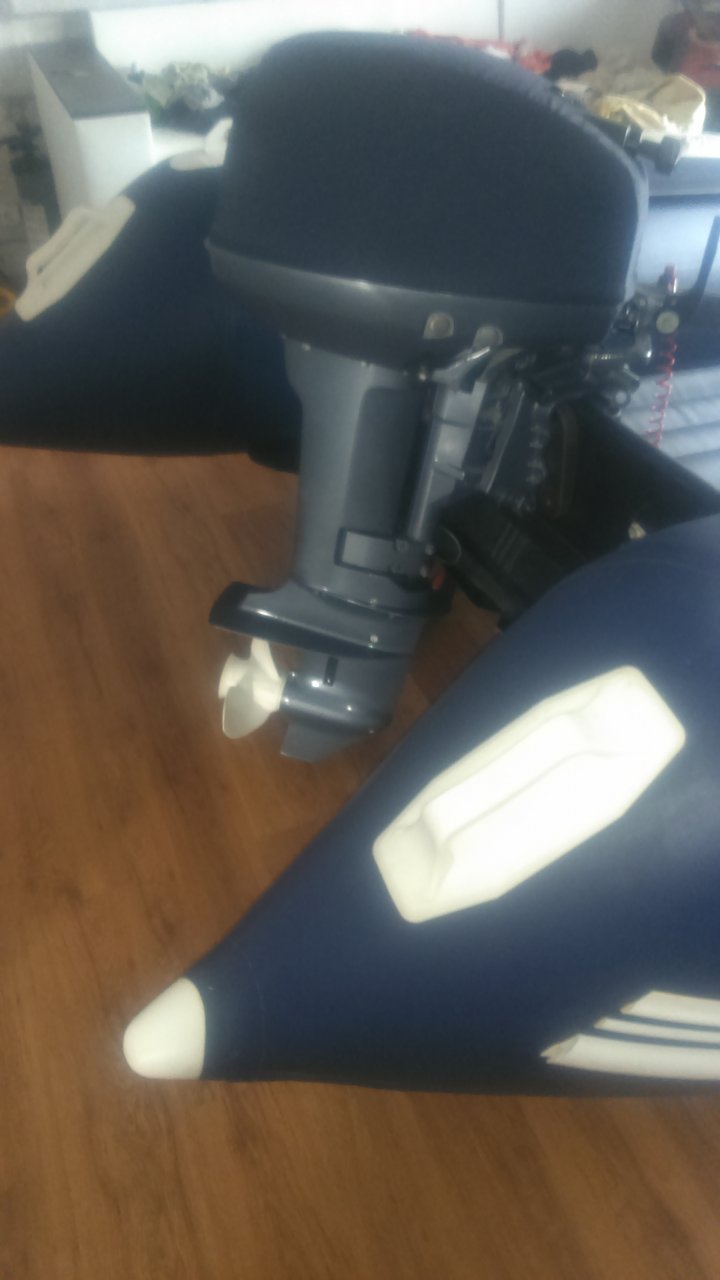

Вопрос в следующем. Хожу на дальняк! Мощности 9.9 хватает, расход устраивает, но отстаю от друзей у которых 15-е.
Есть у кого нибудь сведения в какую сторону изменитьтся расход если из своей 9.9 я сделаю 15?
Я за экономию больше чем за скорость.

Задан совершенно некорректно вопрос . Непонятно :
--- на каких ПВХ ходят друзья - товарищи , с какой загрузкой , какое плечо пробега .. С чем сравнивать то ??
--- какой индекс буквенный имеет маркировка имеющего мотора Я 9.9 .. Одно дело , когда есть индекс " F " , другое , когда " G " .. В клапанной перегородке моторов " G " ( это 9.9 = 15 ) зазор в отгибе ограничительной пластины клапана 6-6.5 мм . В "F " зазор ( по памяти ) 3,5 мм .
В общем надо смотреть.. Удачи в познании , брат !

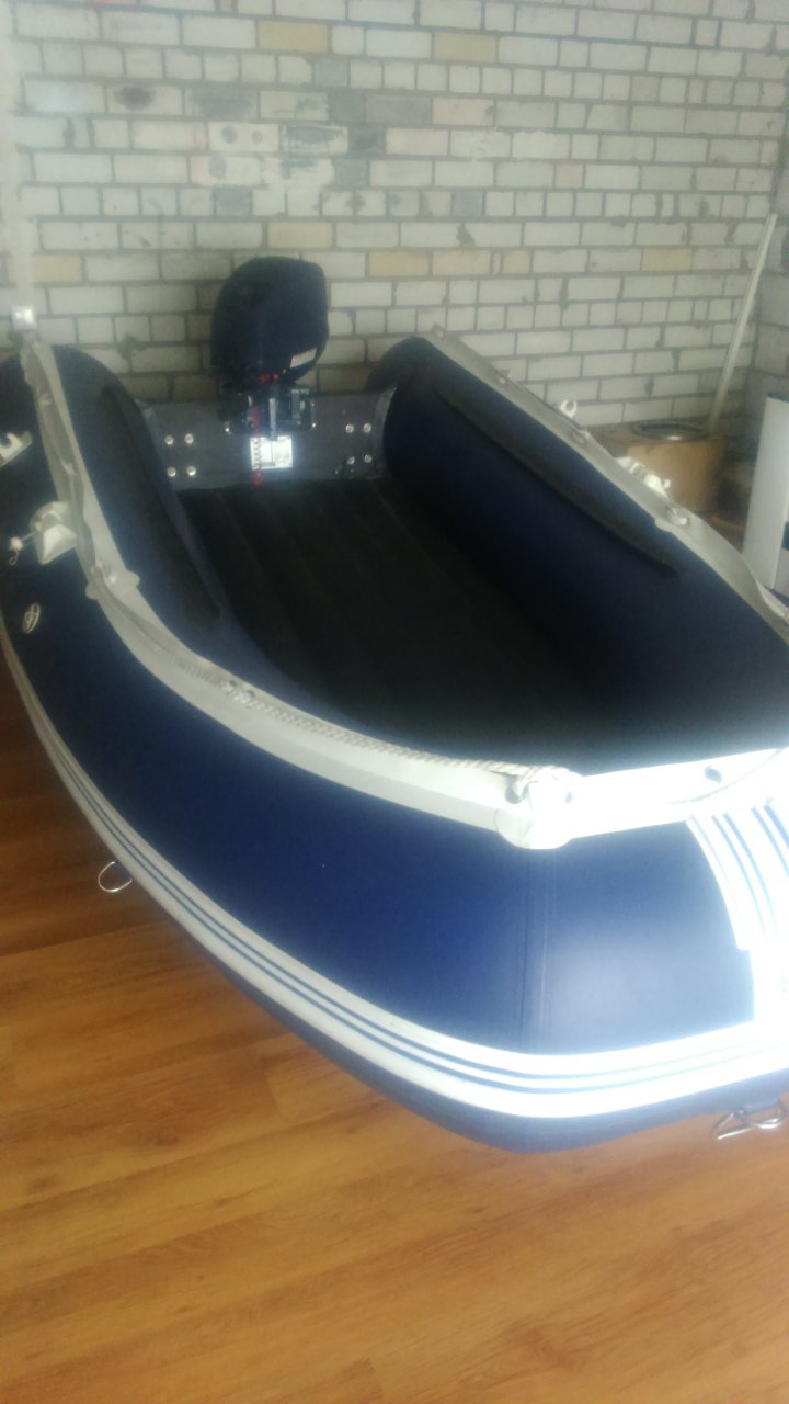

Хожу в одного на таком комплекте, лодка солар 330 с ямахой 9,9 раздушена в 15, скорость 37 км. в час, мотор жрет 7 литров в час, бак 24 литра смело на 100 км.

Во пля, конечно спутал я с своим другим мотором ямаха 40 4 такта, конечно согласен, на 9,9 раздушенным в 15 расход 3,5-5,25 литра, извиняюсь:snimau shlyapu:, а так есть формула, но это наверное уже не важно.
26 305
1 375
9.9 2т в полную тапку жрёт примерно 5л/ч
15 2т в полную тапку примерно 6.5-7 л/ч
