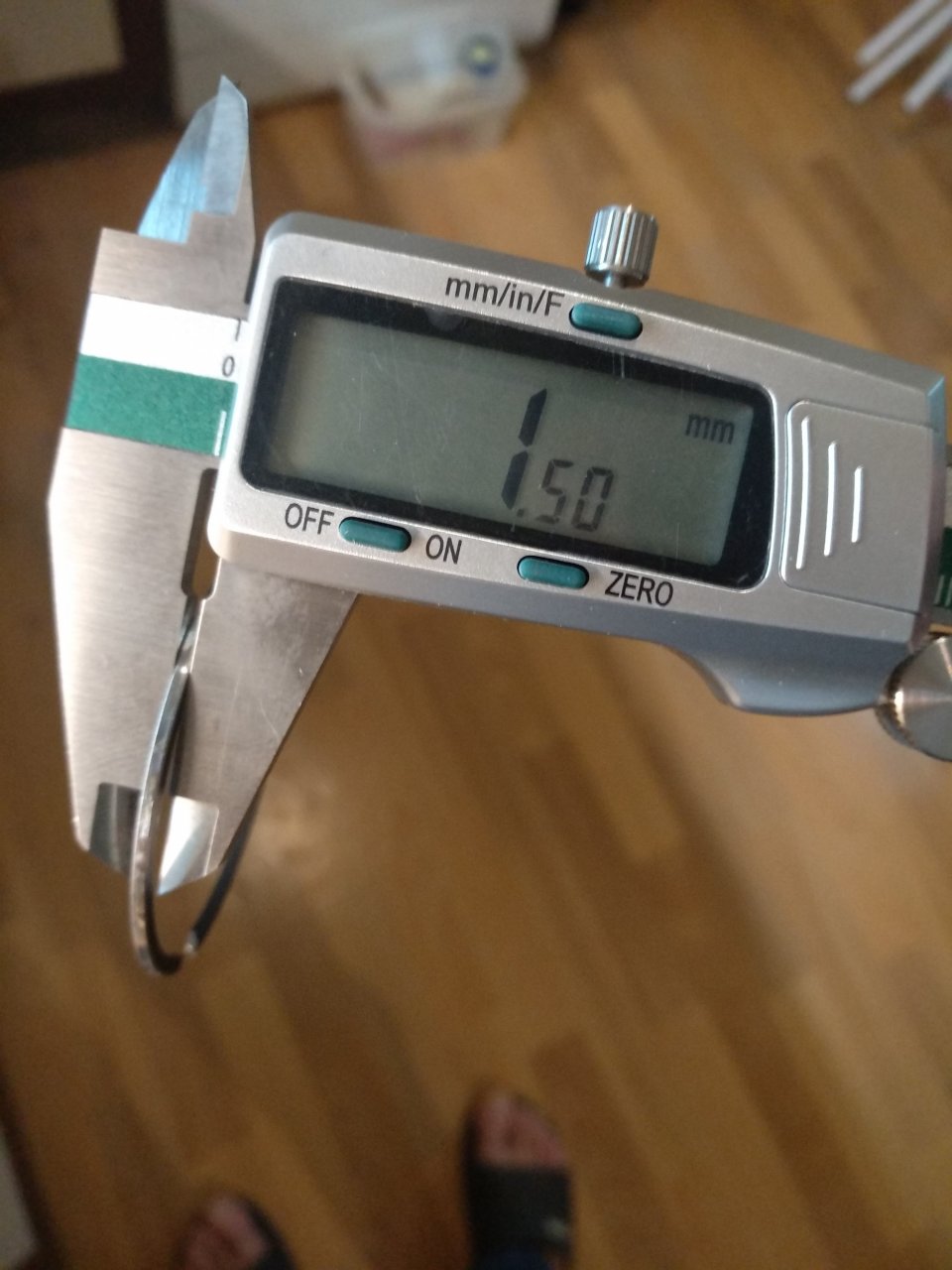

Приобрёл Прибой-5 себе на 50-ти летие. Хотел купить 1970 года(год в год), но получилось купить лишь 1971 года, но не суть! Продавец никак не хотел отправлять почтой....Оставалось съездить в Ковров(2000 на бенз)+ сам мотор 3000 руб. По словам продовца этот Прибой-5 его задолбал напрочь...хреново заводился, а в последнюю рыбалку он у него не завелся и поэтому мотор выставлен на продажу. Купил его и до сего дня он лежал под кроватью....Перечитал тут все темы, весь форум от корки до корки, некоторые темы по несколько раз. Итак....колхозят с Прибоем-5 УЖОС! Глаза бы не глядели на такой колхоз, но.....сам буду тож колхозить! В планах.....посадить КВ на подшипники от бензопилы Штиль и сальники от неё же. Центральную опору туда же - на подшипник, как у прародителя. Кольца в 2,5 мм(три штуки) в топку! 1,5 за глаза....2 кольца , одно из которых "хромированное" будет. После всех "переделок" механики.....задумался по остальному....карб настолько говняный, что стоит заморочиться с его заменой???

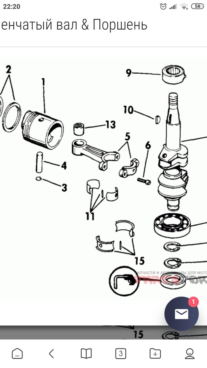

Совсем забыл и про остальной "колхоз"....помимо посадки центральной опоры на подшипник, буду сажать и верхнюю головку шатуна на сепаратор! Просто понять не могу суть "колхоза", когда по краям КВ на подшипниках сидит, а центр на втулке и поршня на шатуне тож на втулках! Простите, но какой смысл???

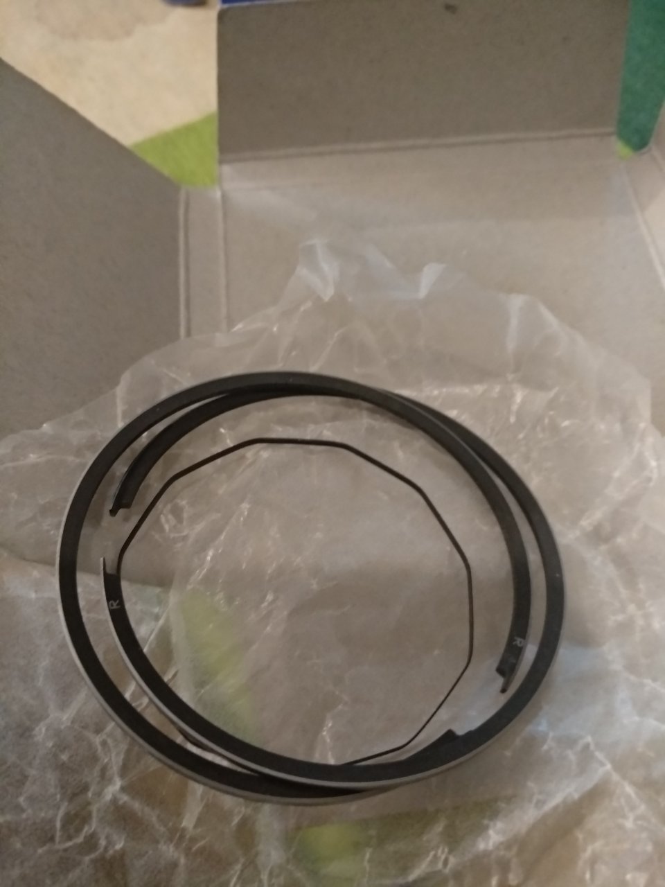

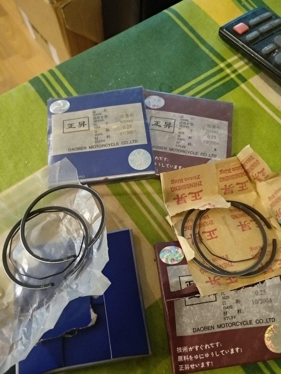

Вот уже пришли кольца от скутеров. Не понял одного....на фото были типа верхние - а-ля хромированные, а нижние типа просто чугунные.....

Единственное, что непонятно.....прислали комплект на поршень из 2-ух колец, но в комплекте лежит и третье....ромбовидное! Зачем?

Спросил у сына и он ответил, мол нижнее кольцо, которое самое смазываемые....оно якобы менее нагружено температурным режимом и его якобы нужно "поджимать" , чтоб не "засасывало" всякой херни под стенки цилиндра и не портила оных! Хмммммм......быть может для его (сына) это и актуально, так как гоняет на спортбайках с оборотами 18-22 тыщи....нам то это не критично с нашими 4500-5500?
Смысл не в подшипнике, а в сальниках, чтобы воздух не сосал. Себе ставил роликовые 17х29х16, если память не изменяет. Растачивал блок на 29,0 и шлифовал шейки на 17+0,01. Рядом нормально влезло по одному сальнику. Осевой люфт не убирал. Кольца верхнее и нижнее- проточены канавки, установлены по два от дружбы, шлифованы с уступом напротив замков-от проворота, потому что у дружбы замков нет и зазор дикий получается. Компрессия на холодную- 7, может, притрется еще, пока накатал пару литров бензина всего. Карб и бензонасос хонда, зажигание электронное. Заводится хорошо.

Сальники соответственно 17х40 буду сажать. От какого-то скутера. То что вы сделали - хорошо. Как мотор бежит с новым карбом, как заводится? А почему главную проблему - бронзовую втулку верхней головки шатуна не пересадили под игольчатый подшипник(сепаратор). Под 10-ый палец - тьма подшипников и от сутеров и от бензопил!
6 593
833
Так без термообработки и шлифовки шатуна это не имеет смысла. А нижняя там на роликах?
