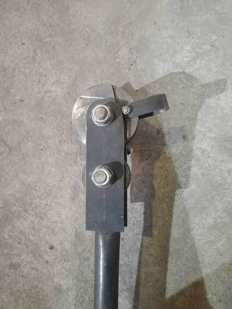

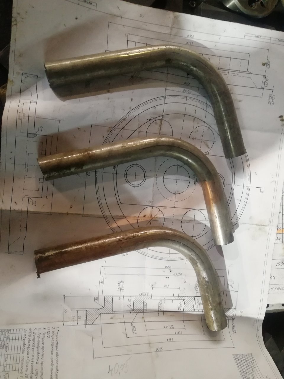

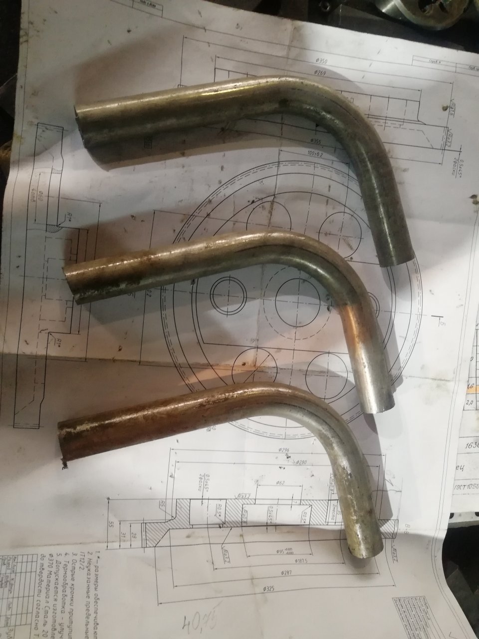

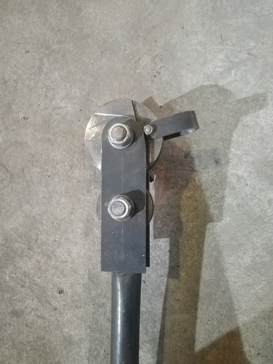

Мужики, добрый вечер!
Загнул сегодня чтоб вас успокоить, сделал отдельно шесть углов.
к сожалению маркировку на бирке разглядеть не смог.

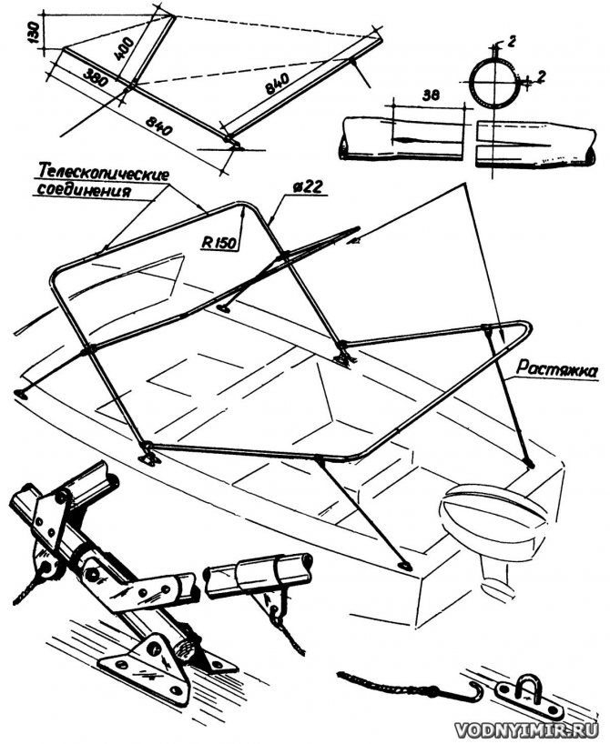

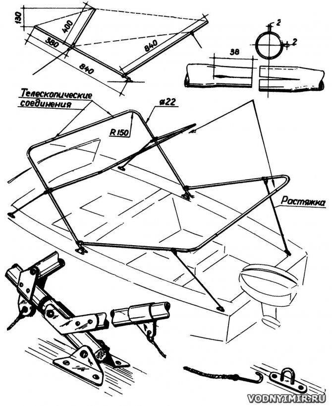

Если вдруг кто помнит хотя бы высоту дуги сообщите, этого параметра мне будет достаточно.
есть вот такой план но думаю высота мала
1 881
Так делай под себя , всеравно тент будешь шить отдельно, стекло пох ваще какое будет, растяжки ненужны, тент все натянет

Какая то сложная на рисунке конструкция. На Прогрессе всё проще. Пока до гаража не добраться, может кто быстрее сможет. И вопрос ещё стандартный тент будете ставить или нет. Сейчас многие выше делают.

Дмитрий извини если достаю. Чисто профессиональный интерес. Глянь на трубу свою, там есть шов или она безшовная ? И как гнул её.
Да брось, не трудно отозваться) про шов завтра гляну а гнул один на холодную и не поворачивал по шву, песком не заполнял.
догадываюсь что лопаются мебельные трубы .
С добром Д.

Спасибо Дмитрий ) глянь на шов внутри трубы пожалуйста и опиши что там и как
Александр, если бы я понимал какой высоты стандарт)
я ростом 184 и сыны меня догоняют, наверно надо повыше но парусность тоже ни к чему.
Дим откидную третью дугу ставь на заднюю , а не на переднюю как на картинке , тент же назад будеш складывать, будет упиратся . И расстояния по верху между самими дугами и стеклом подгоняй равными , для меньшего прогиба ткани .
Благодарю, Олег!

вообщем дело обстоит так - труба шовная, стенка где то 1.25 , повернул шов внутрь радиуса никаких намёков на трещины и надрывы.
Смелее в бой други) даёшь на судна дуги)
