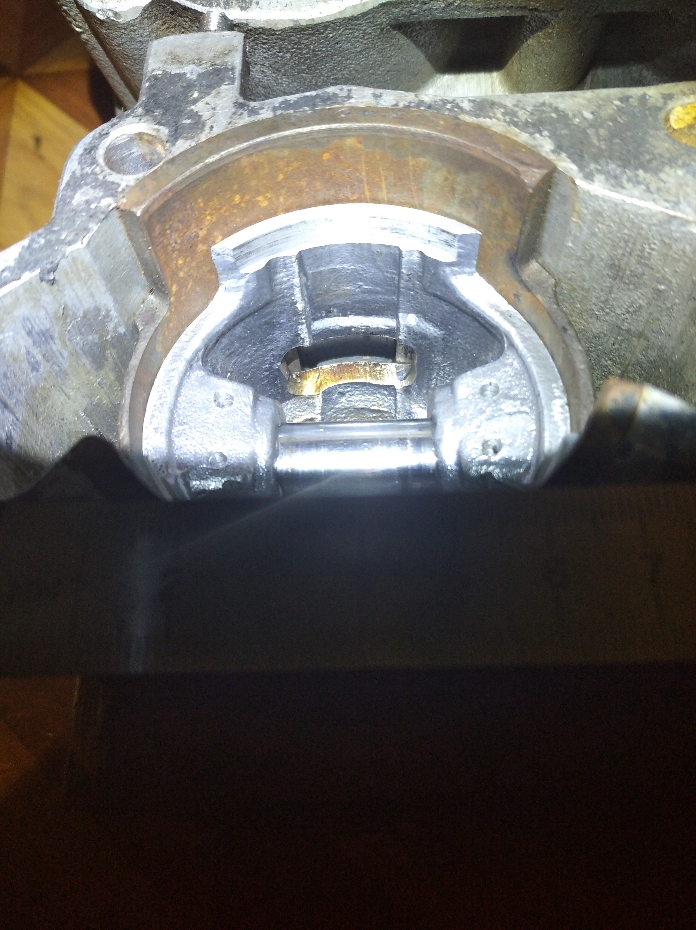

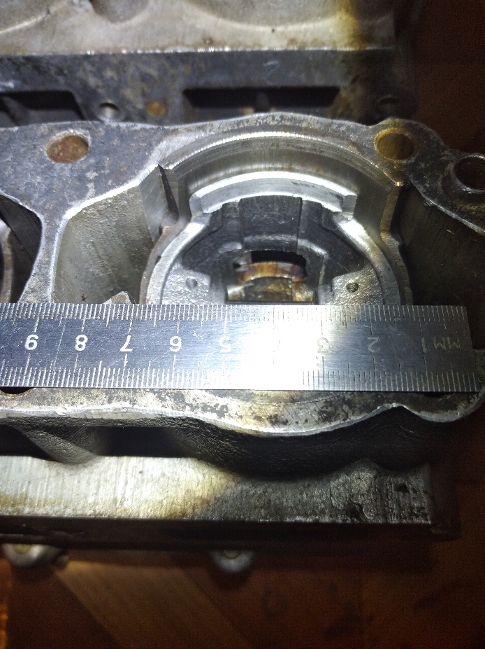

Здравствуйте всем.

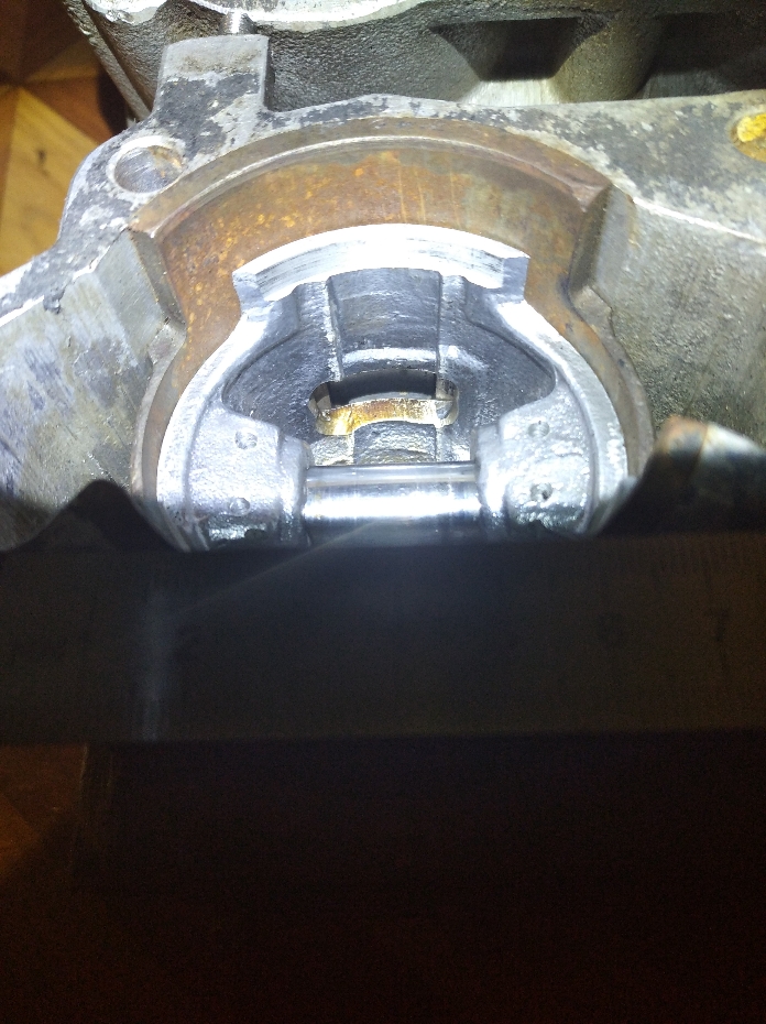

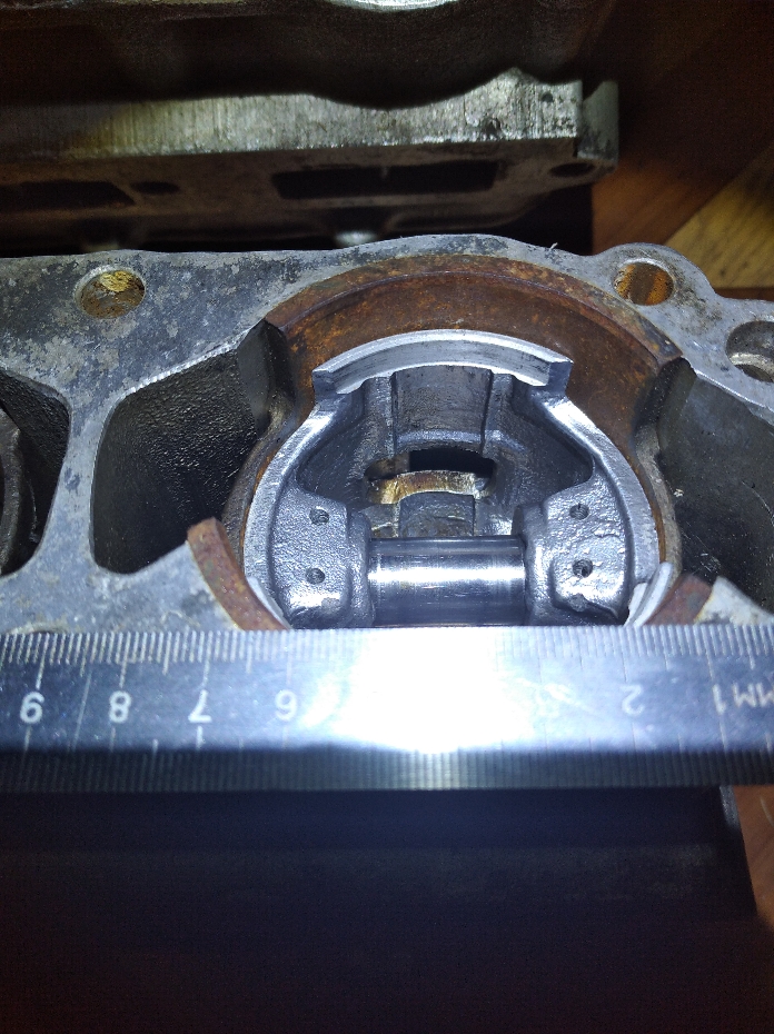

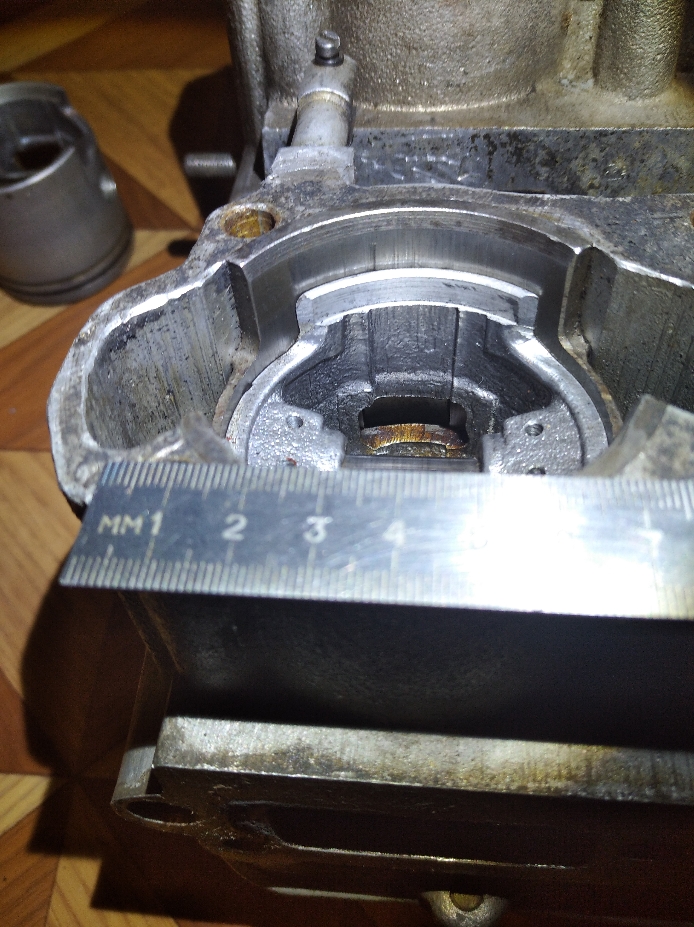

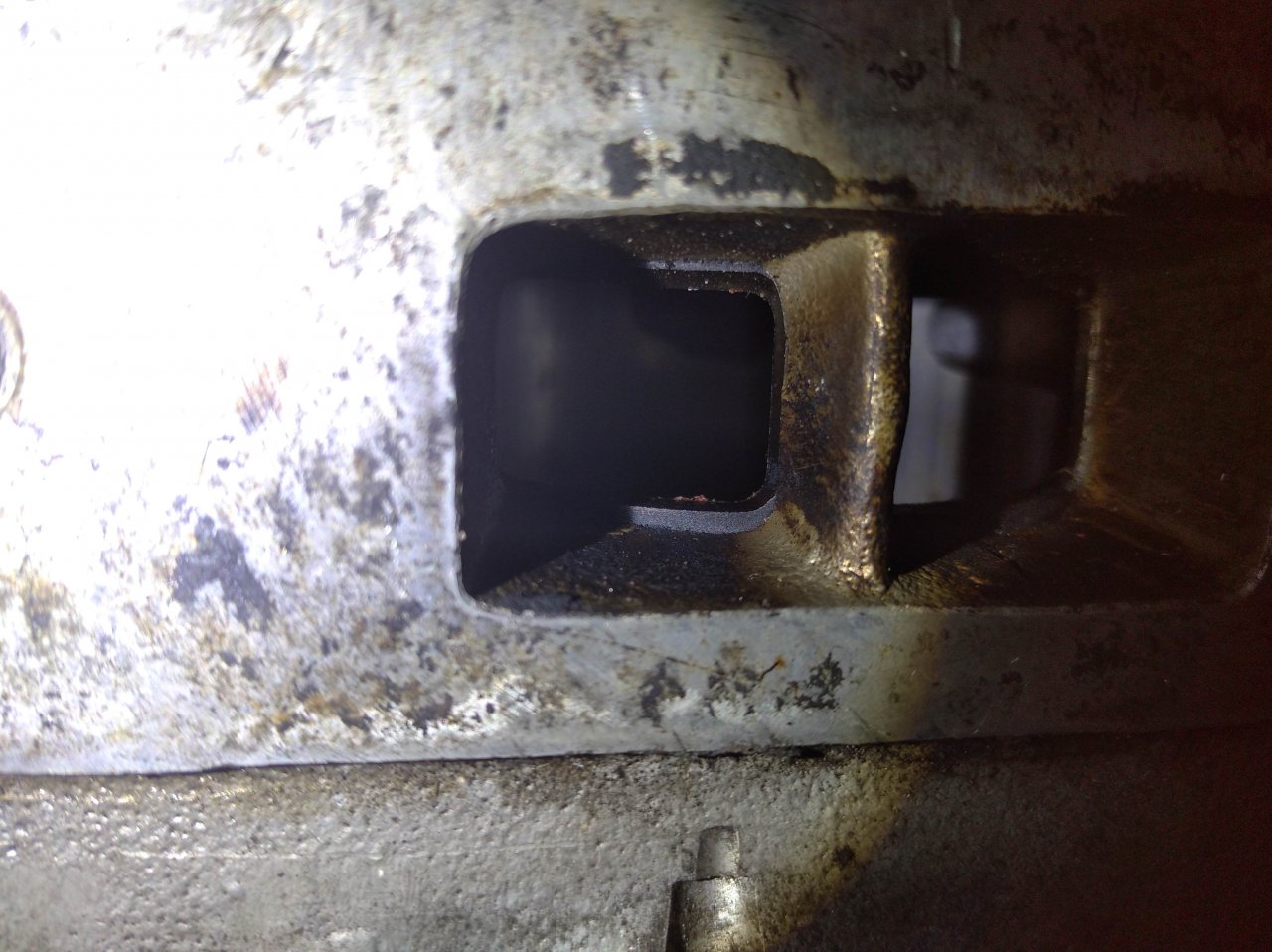

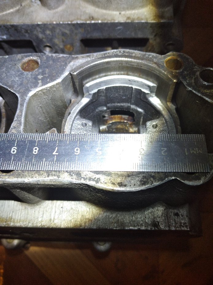

Нашел два блока цилиндров, для расточки под первый ремонт. Каких годов не известно. Крутил вертел смотрел, поршни всякие разные примерял. Заметил что окно в поршне и окно в нижнем цилиндре смещены. Смещение есть на обоих блоках, на втором блоке смещение чуть меньше. Гильзы эти никто никогда не менял, заводская сборка
Вопрос к знатокам, это так специально уменьшили наполнение нижнего цилиндра, или гильзу криво запихали?

Возможно криво запрессовали на заводе, возможно гильза провернулась ( маловероятно). Надо пропилить окно в поршне по ширине продувочного канала.
Сразу на двух блоках так провернуто, мне кажется это не случайно). Надо еще пару посмотреть, криво или нет.

По возможности надо убрать все ступеньки направленные навстречу движения смеси при продувке и отработанных газов на выхлопе. На сайте много информации как это сделать.

Смотрел на ютубе как поршни напильником допиливают, вертикальные поверхности окна выравнивают, шлифуют. Про канал в гильзе, и что он может быть кривой, не слыхал.

Аккуратно с напилингом, должно быть понимание где можно и нужно пилить, а где нет.
Это конечно будет все делаться, площадь окон главное чтобы одинаковая осталась после напилинга

Если у кого есть блок 25 вихря недалеко, посмотрите, нижняя гильза и канал в ней куда повернуты. Завтра поищу еще цилиндры, ради интереса промерить хочу. Может оно везде так, будем думать для чего оно так

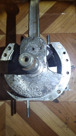

Что происходит не понимаю однако:?. Шатун вверху, впуск должен прекратиться. Поршень идет вниз, переталкивает смесь из картера в цилиндр. А окно зачем-то еще открыто, чтобы смесь на улицу полетела?

Никакого колдовства! Причина первая - сам принцип золотника, он подразумевает одинаковую фазу впуска в картер те фаза рассчитана на определенные обороты мотора. Причина вторая - износ золотника и плоскости картера по которой он работает.
