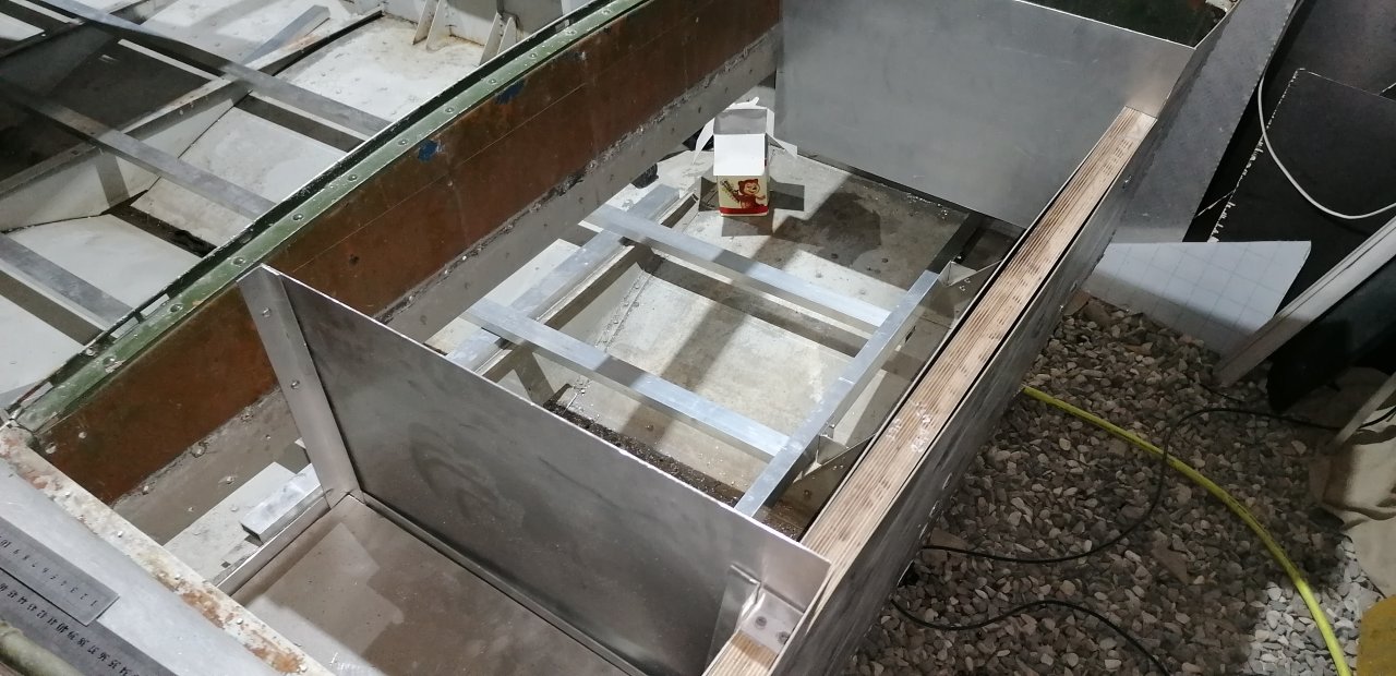

Коль почему внутренние стенки рундуков до днища не опустил , и уголком не связал с днищем , это первейшее, что надо в данном рецессе для конструктивной прочности.

Думал об этом но решил что так будет тоже прочно

Коль на любой советской лодке днище прослаблено с учетом новых нагрузок от более мощных моторов , по этому любой нововводимый элемент если это возможно должен цеплятся за днище . Чястокол из уголков на днище не будет во вред , ЧЕМ БОЛЬШЕ ДЫРОК В ДНИЩЕ ПОД ЗАКЛЕПКИ , ТЕМ ПРОЧНЕЕ ЛОДКА ,следовательно течь не будет , естественно при грамотной установке заклепок .

Да Олег согласен, на будущее учту этот момент
