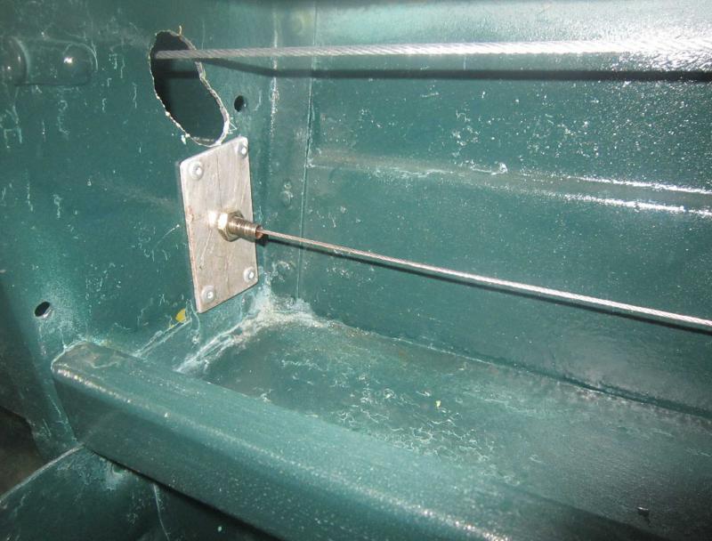

макс сделай фотку своего ду,так легче будет тебе помочь!в этом году себе на южанку2 делал все самодельное для вихря.глядишь че и под скажу! :yes:
vsv
26.11.2011
15
Распиздяй сделай фотки своей дистанционки на Вихря у меня тоже Южанка 2 хотелось бы посмотреть как у тебя сделано хочу у себя газ переделать не открывается полностью заслонка на Вихре

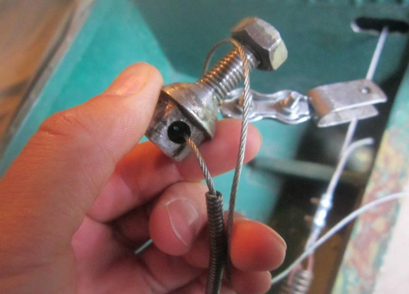

Сори. Навигация уже закончилась , мотор в гараже а лодка на лодочной. Там все просто на газ идет один трос , через ролик закольцовывается на задней ручке мотора, к тросику крепишь планку от тяги газа и все. В крайней точке планка не доходит до конца а натягивается в сторону. Короче вдвоем нормально , а вот с вещами хреновастенько. Думаю за зиму поменять блок и поршня, может тупо тяги не хватает хотя когда сажусь за румпель все гуд.

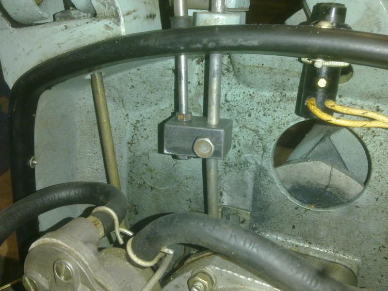

Поделюсь опытом, как я рычажок газа на моторах обычно делаю, чтобы без люфта был. Сняв стойку, одеваю рычажок и нарезаю резьбу м5 насквозь полностью в обеих сторонах отверстия в рычажке и в стойке за один проход насквозь.
Румпель выкидываю, шестерни тоже, а между шестернёй на стойке и поддоном одеваю на стойку втулку или несколько просверленных гаек м8 , чтобы стойка вниз не проваливалась. Снизу между рычажком и поддоном шайбочки м8 чтобы стойка вверх не поднималась.
Чтобы полный газ давался, иной раз приходится и скобку от стойки на карбюратор выпрямлять, или новую из гвоздя изгибать.
Это из за того, что на рычажке под поддоном бывает неправильно отверстие или стойка сварена неправильно, и, при полностью вытянутом тросе газа, рычажок полностью повёрнут, а на карбе газ не полный.

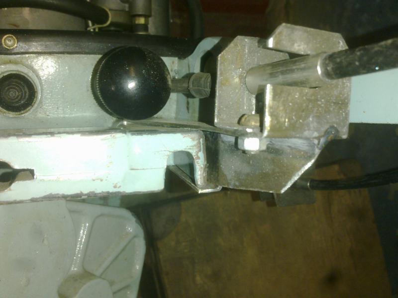

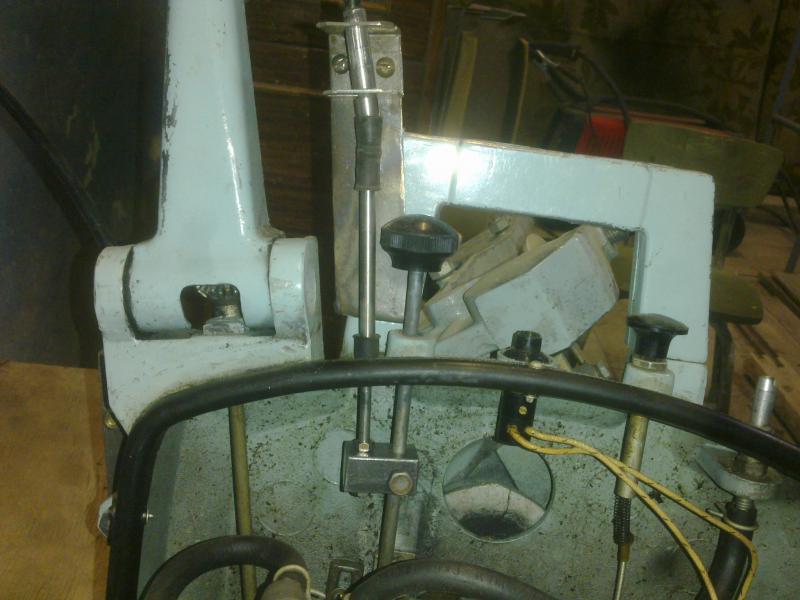

охотник 163
11.03.2011
81
38
Южанка 2
Вихрь 25
вот как у меня!

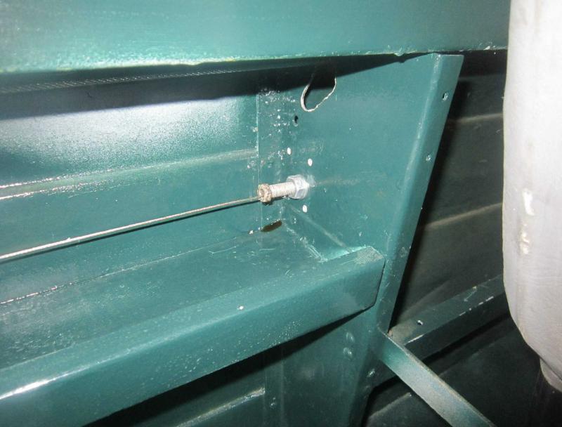

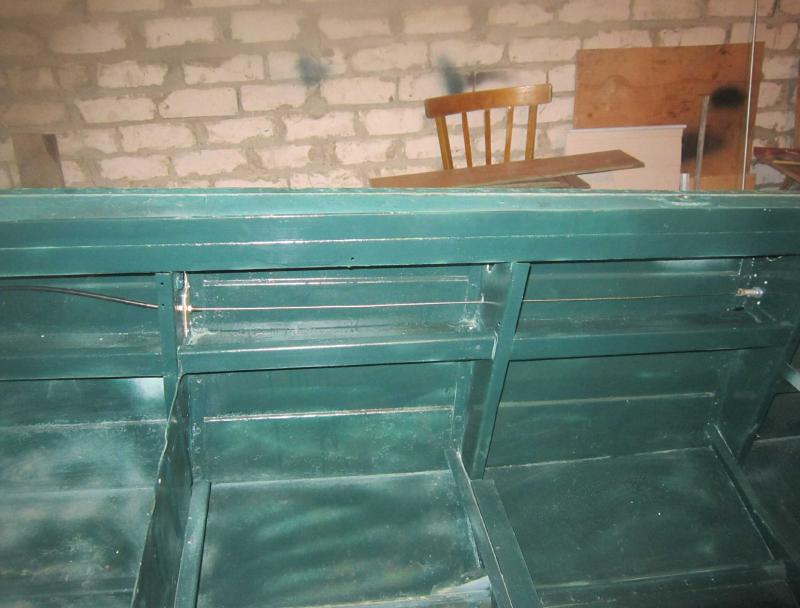

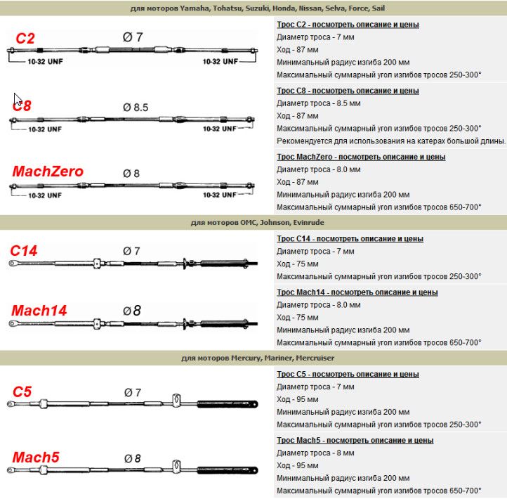

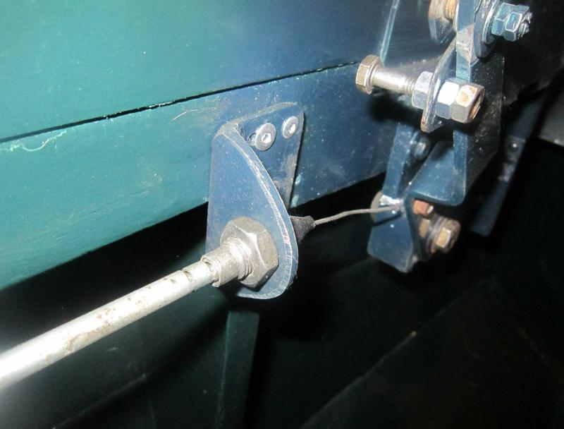

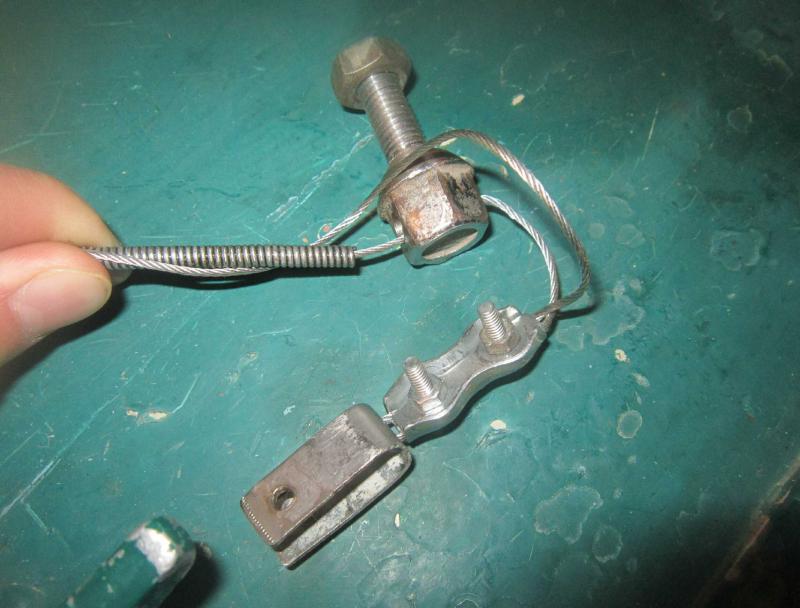

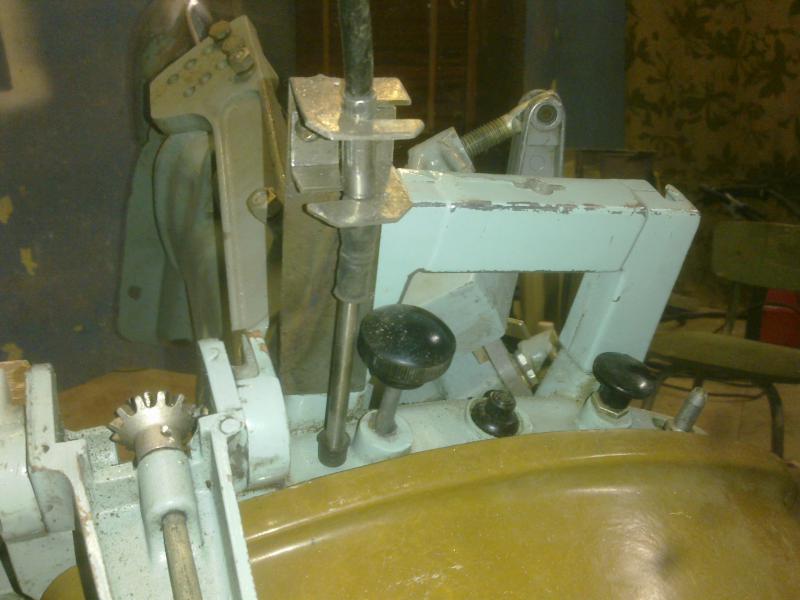

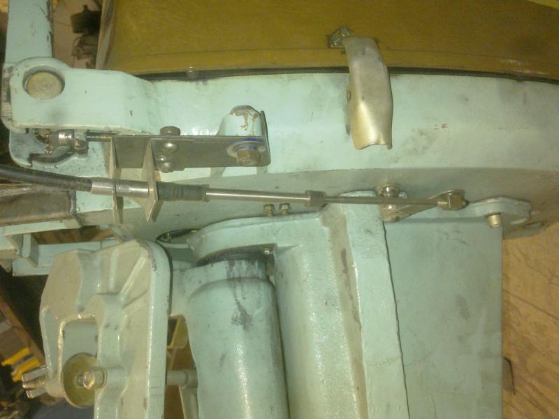

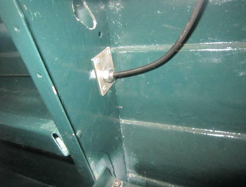

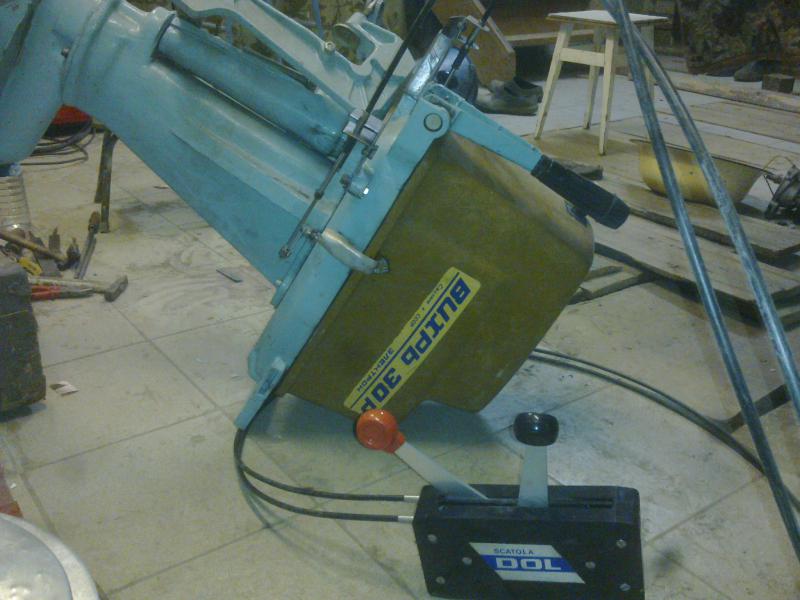

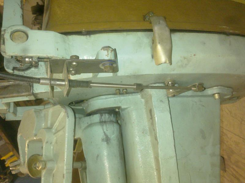

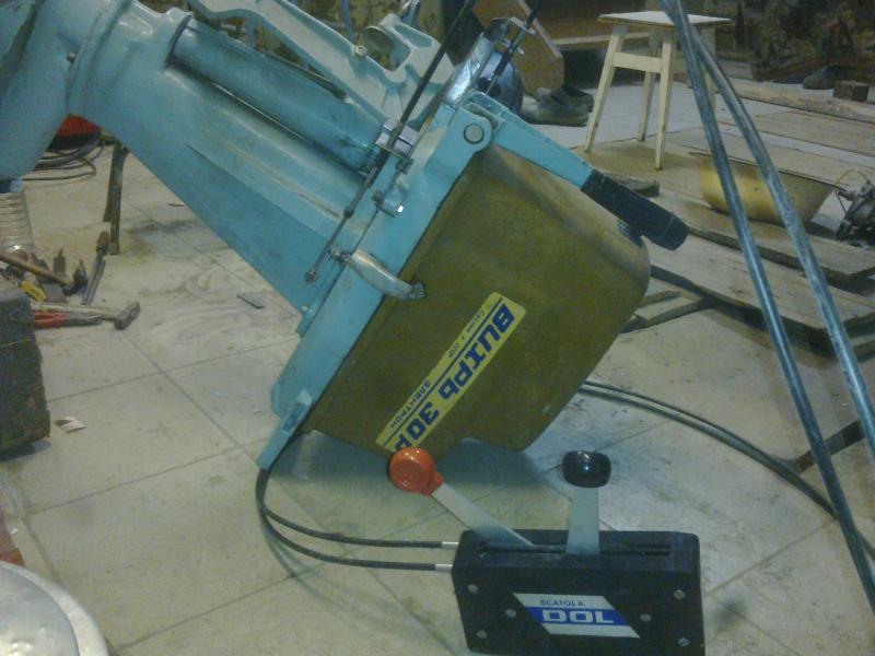

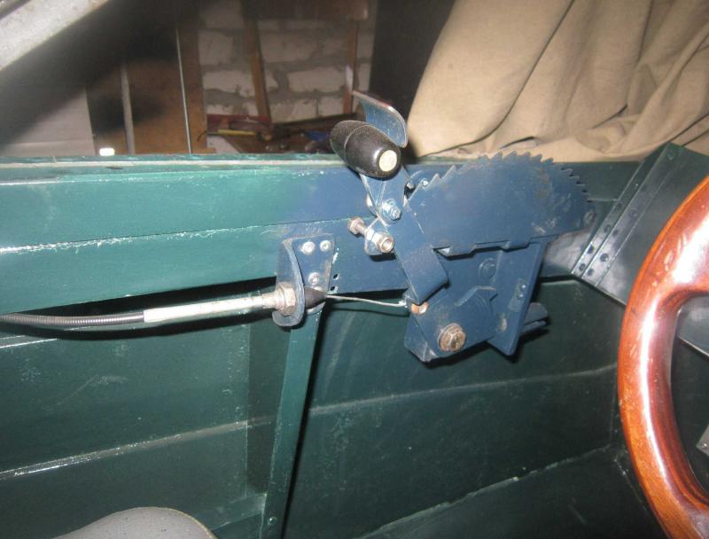

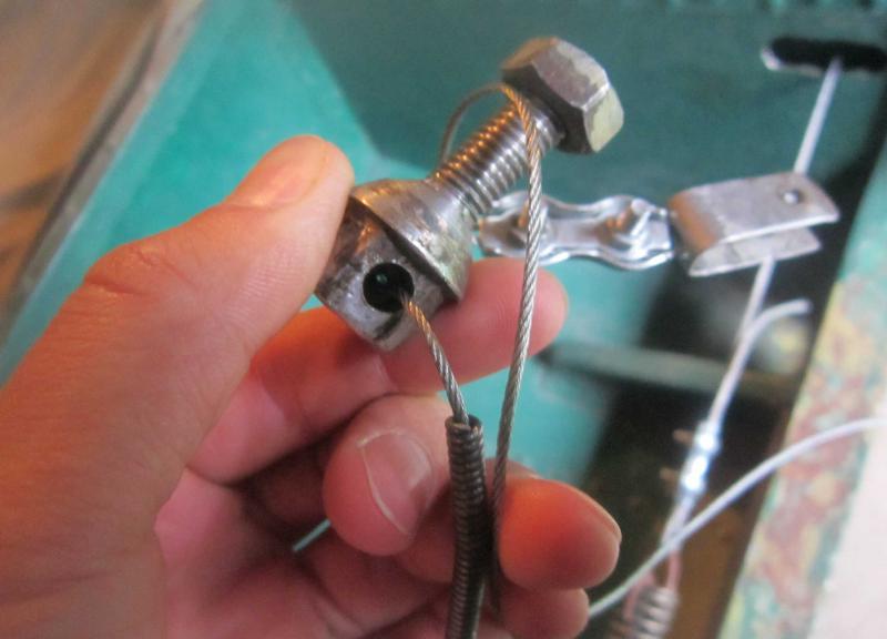

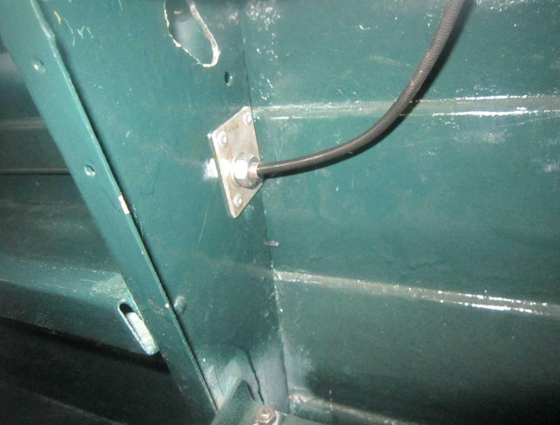

Мой так сказать hand made) ДУ для Вихрь 30 с использованием трос управления типа С2. Встала задача приспособить трос С2 к Вихрь 30, с минимальными изменениями в конструкцию движка, чтобы все было быстросъемным и основные органы управления остались на своих местах :) . Единственно, что не удалось избежать так это просверлить в поддоне отверстие под трос управления реверсом :pardon: Ниже фото с комментариями :|
с494
14.03.2010
3 943
791
Сейчас Прогресс 4
Сейчас Джоник 50(70) 3цил
Если нет ду никакого, то имеет смысл в делании чего либо. А если есть какое либо ду, то незачем переделывать то, что достаточно хорошо работает.
Сделано с жёсткими тросами хорошо, если, конечно, надеяться, что винтики-гаечки без гровер шайб не открутятся на ходу. ;)
Caxa
31.10.2012
прогресс 2 МР
Вихрь 30Э

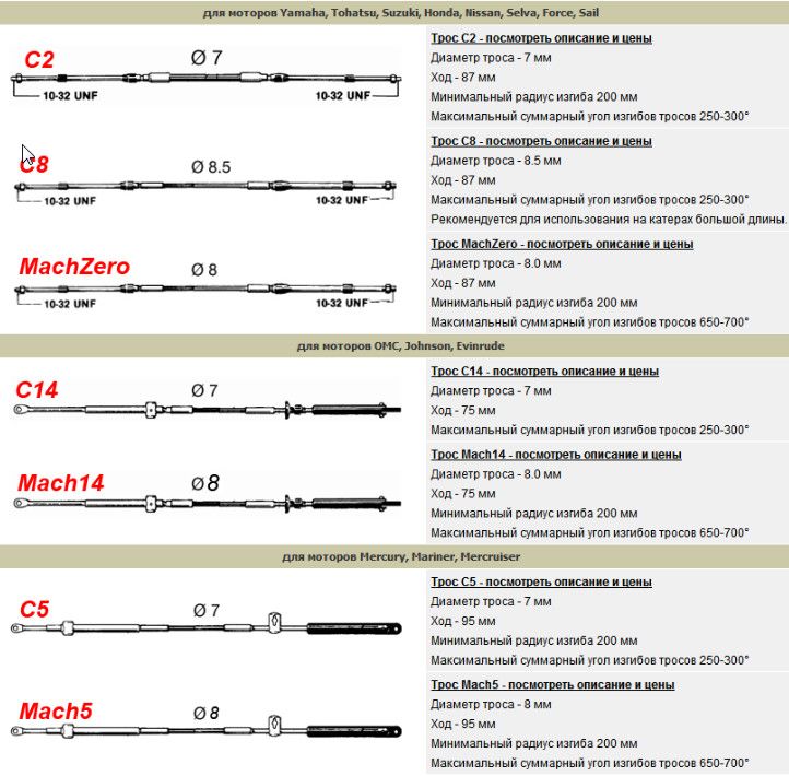

Если, если.... если так рассуждать - это что угодно может открутиться, а за болтовые соединения (кстати все соединения посажены на гравера)я уверен на 110%, быстрей совковый вихрь канет в лету ;) . ИНО Троса ДУ были портированы на лодку,дабы в будующем заменить двиг на ино мотор.....

Спасибо за сообщение. Хотелось бы узнать подробнее о тросах? От чего они? ???
