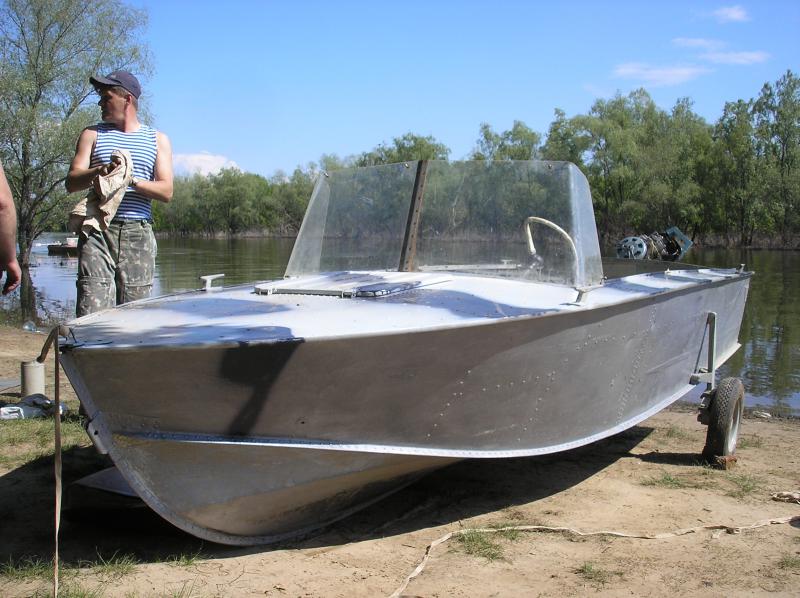

Вот как то так. :pardon:

Самострой - это когда все с нуля, а тут переделка Прогресса-4. А если по делу, то респект! Интересны подробности переделки.
Re: Каюта на Прогресс-4 . Самострой
Володь каютка зачётная!!! :good: Сделай ещё несколько фото с разных сторон и внутри, интересно же ;)

Ребята. Расписал на теме: Выбор лодки: но, с удовольствием повторюсь. Делал на заказ. Клиент доволен на воде второй сезон. Размеры примерны ;длина рубки190, высота внутри130. Управление вынесено, обзор отличный. На фото не видно, вырезанный люк стоит на крыше рубки. Ещё стекло для рулевого панорама из монолитного поликарбоната. Внутри отделку делал заказчик. Мотор Ямаха 60 с,4 т. Немного дильфинировал, клин под движок и плиты на транец, всё прошло. К сожелению фоток не сохранил. Стекло симпотично но, травмотично. Если из органики. Менял на Нептуне 400, разбили на волне а, оно там 8 мл и труба леер по верху. Дим, спасибо за урок с фотками, освоил. На той странице хвастаюсь своим любимцем, простите. Делал как мог. Докер.
