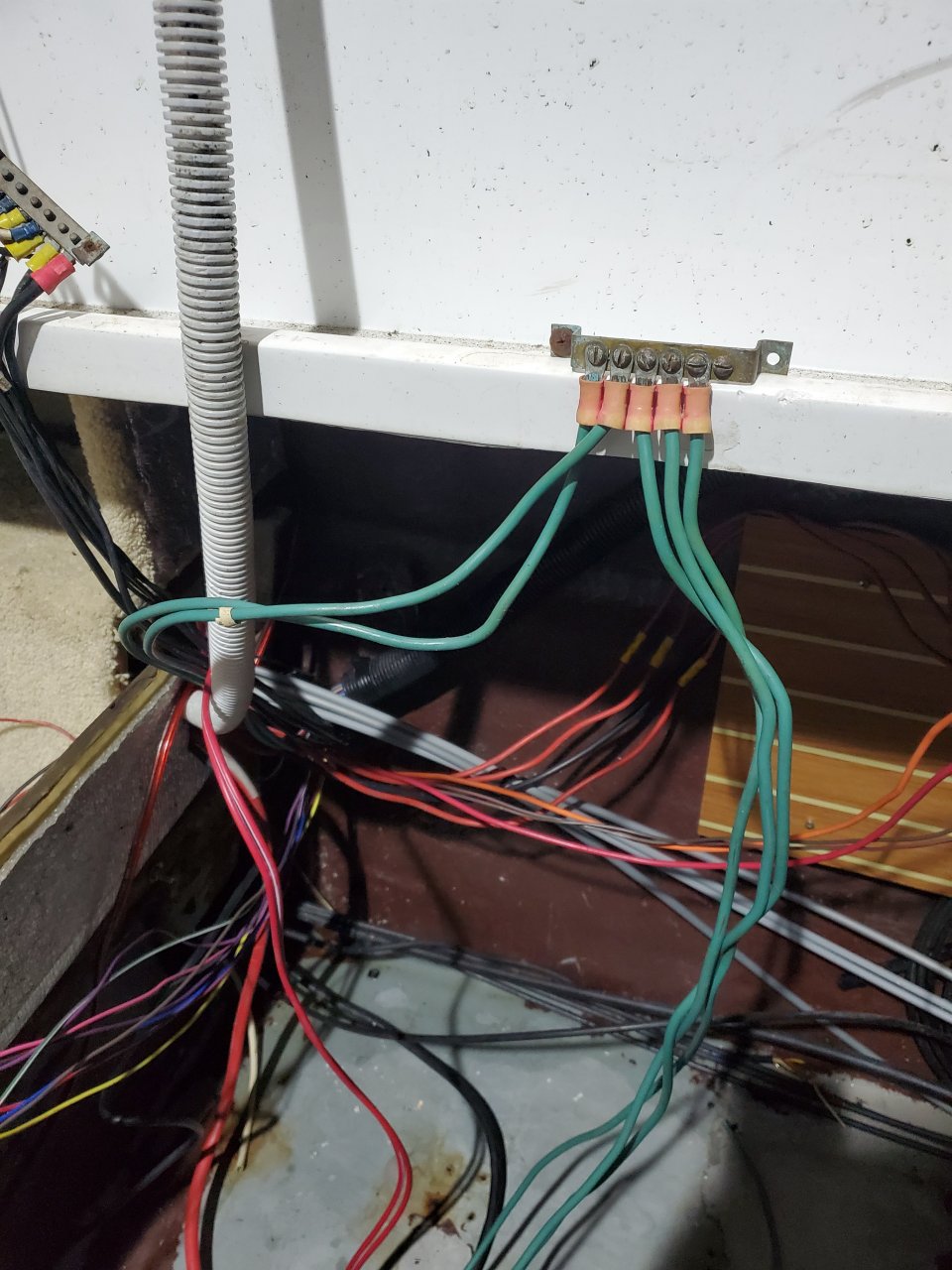

Всем Привет ! Помогите определить что за провода в моторного отсеке.

Вот провода они приходят с приборов панели

Тут тестер (или контрольную лампу) в зубы и прозванивать. Если провода лежат на виду, то пешком по ним.

Тестером проверял,мёртвые )

Тогда резать к чёртовой матери, не дожидаясь перитонита)) А вообще отключать и смотреть, что отвалилось.

Резать это проще,хочу разобраться для сего они,явно не масса лодки.
Проще убрать все и провести новую . Как то на одном финском 12 метровом пароходе 70 годов выпуска , удалял три ( судя по жгутам и марки изоляции на проводах , первая еще в резиновой была ) , отсоединили старую и подключили новую не замарачиваясь . Третью просто отдельными проводами кидали даже не жгутируя .

Проводка хорошая вся,целая.

Всем спасибо ,тема закрыта ) это провода заземления при подключении 220 вольт на стоянке катера в марине.
