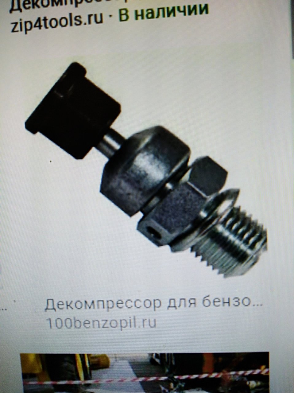

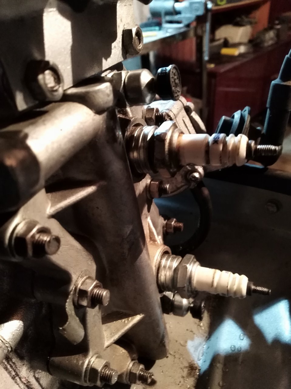

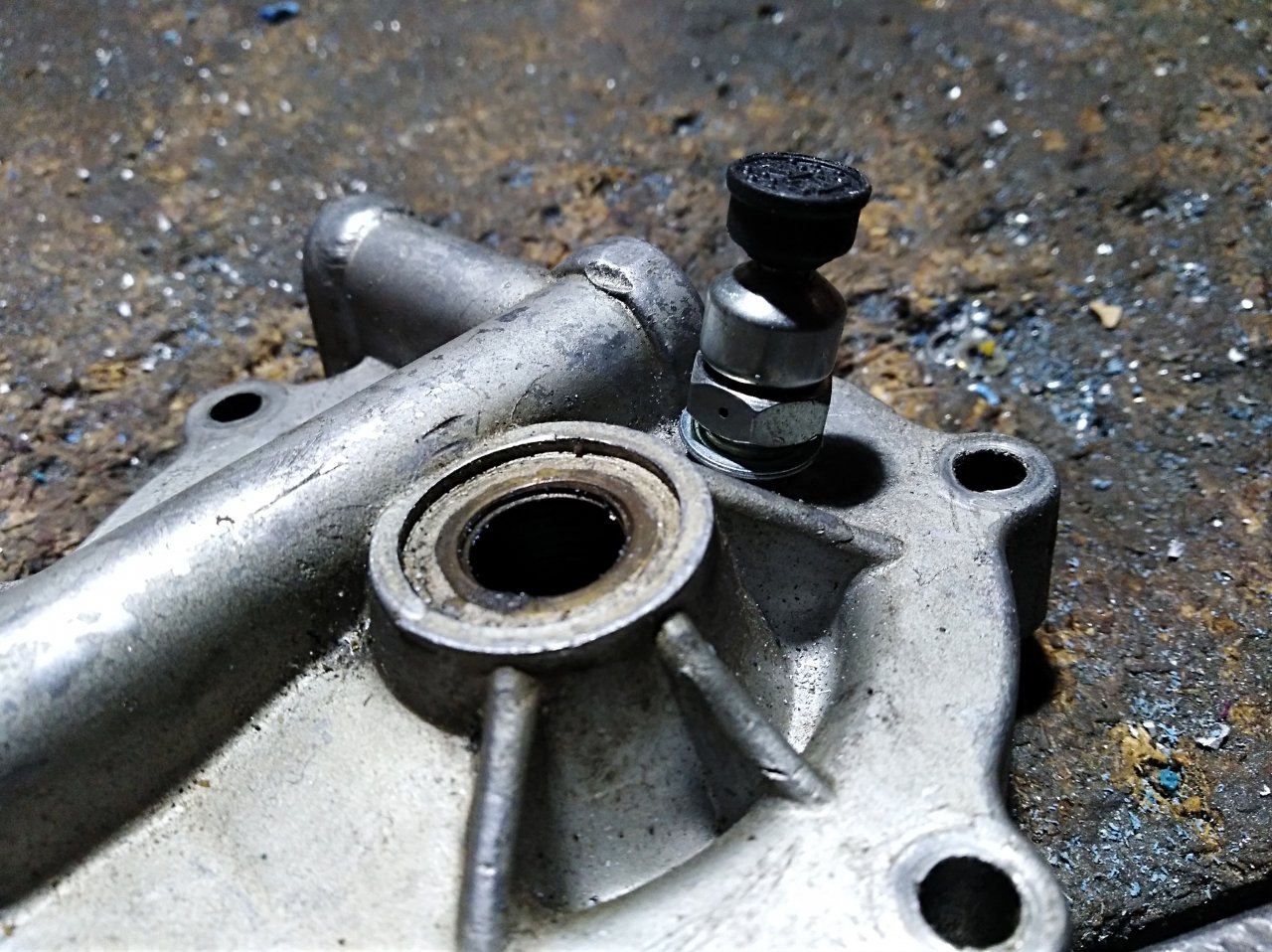

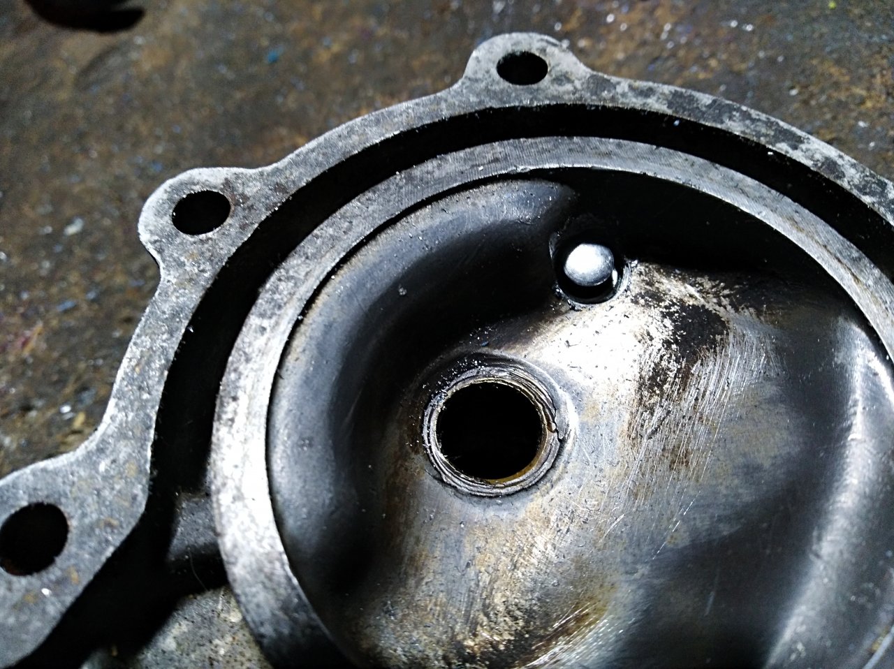

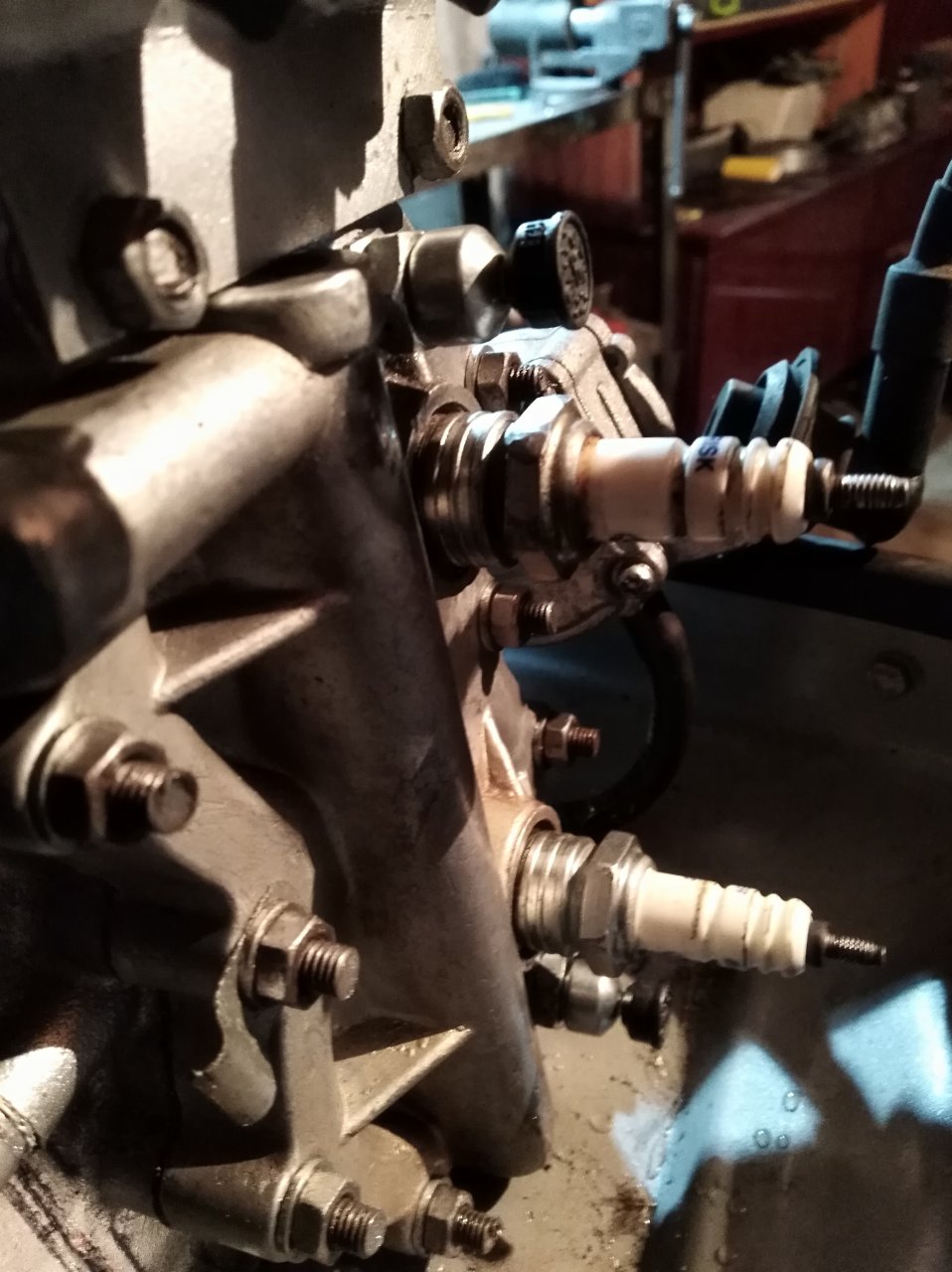

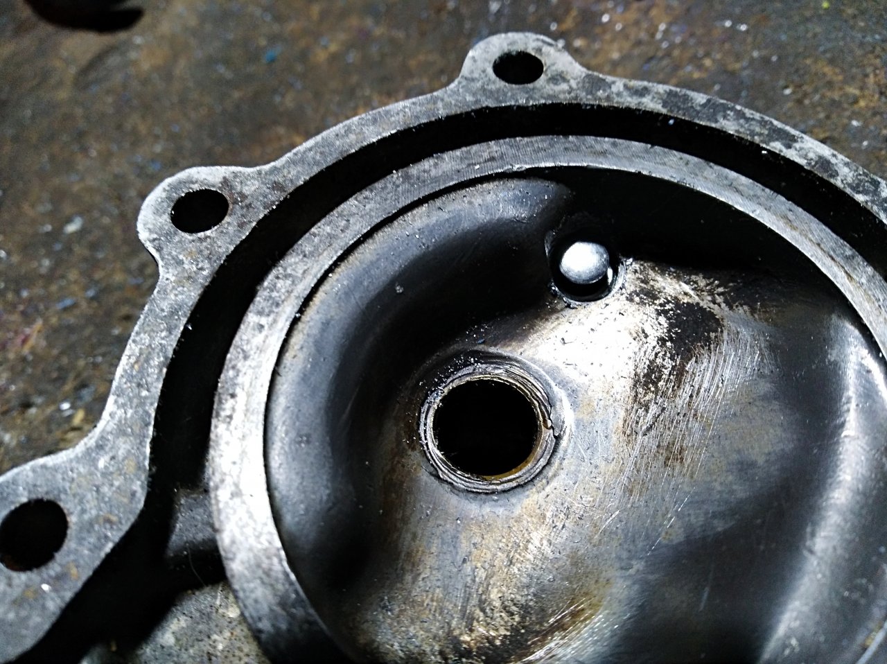

Владельцы 12го знают,как тяжело тягать кикстартер. Да и шморгалкой не легше. А ели компрессия хороша, помпа поджата, верхний стартер. Тогда хоть ногу привязывай. Вот и возникла такая идея. Клапана от бензопилы. Тела на головке маловато. Требуется наплавление с аргоном.Пока вся конструкция не закончена, но первые результаты положительны. Мотор12М после полной доработки.Провернуть шморгалкой ногу к бочке нужно было привязать. Электро стартер вообще еле прокручивал. С клапанами стартер крутит хорошо,а заводка шнурком вообще с минимальным усилием. Клапана закрываются при схватывании. Пока открываю их в ручную. В дальнейшем выведу тросик или тягу. Интересно мнение форумчан.

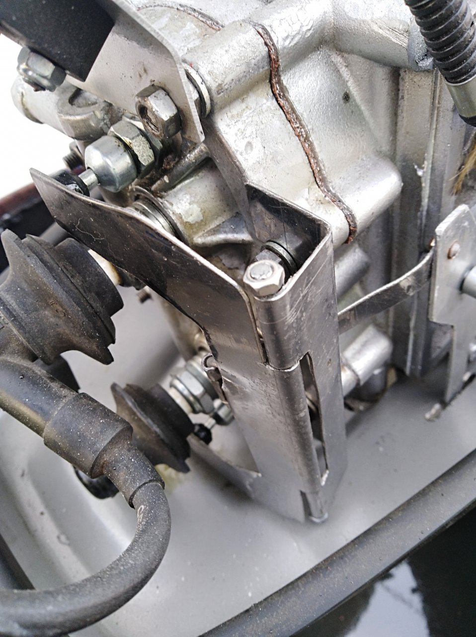

Клапана стоят. Все работает. Теперь осталось придумать как их открывать. Закрываются они сами.

В общем добил декомпрессор на 12й ветер. Получилось не очень красиво, но эффективно. Конструкция работает успешно. Правда в процессе обкатки Эл. стартер начал справляться и без него. А вот натяг крыльчатки играет заметную роль. Как-то так.
