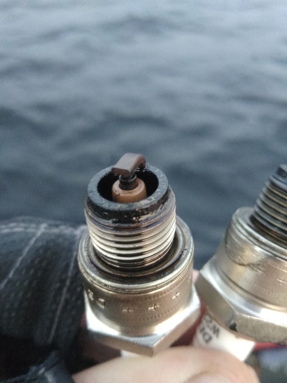

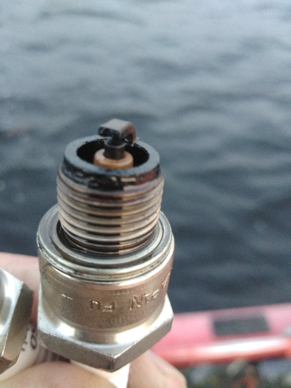

На моторе менялись свечи, груша, бензобак, фильтр чистился, карбюраторы чистились, продувались, карбюраторы отсинхронизированы и настроены. Ставил карбюраторы в сборе с другого мотора. Опережение на холостых и на максимальных настроено и проверено стробоскопом. На холостых зажигание пришлось поставить 2 градуса до вмт, при 5 градусах после вмт мотор периодически чихал.
Компрессия в обоих цилиндрах 8,5. Пришлось снимать крышку выхлопа, видел 3 залегшие кольца из 4. Делал раскоксовку, отошли они или нет я не знаю, крышка стоит на герметике, новой прокладки пока нет. Смотрел камерой в цилиндры, явного криминала не увидел. Мотор тянет хорошо.
Купил б/у комплект блока управления и зажигания(под маховиком) в сборе, не помогло. То что комплект рабочий я не уверен. Ставил новую китайскую катушку под маховиком, не помогло. Катушка зажигания и высоковольтные проверялись тестером на сопротивление, все ок.
Мотор установлен на 25 мм ниже днища, по углу выставлен, прохватов нет.
От блока управления отсоединялись провода на стоп кнопку, датчик температуры и уровень масла.
Мотор не разбирался, возможно снимался с ноги но не половинился.
Мотор у меня уже прошел более 50 моточасов. Других проблем нет. У меня мысли закончились. Помогите пожалуйста разобраться.
Показания тахометра:
Работа мотора:

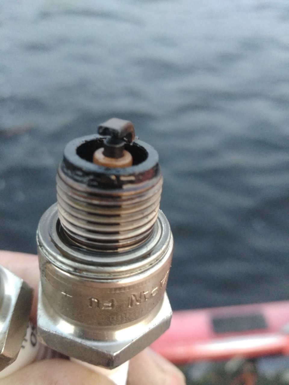

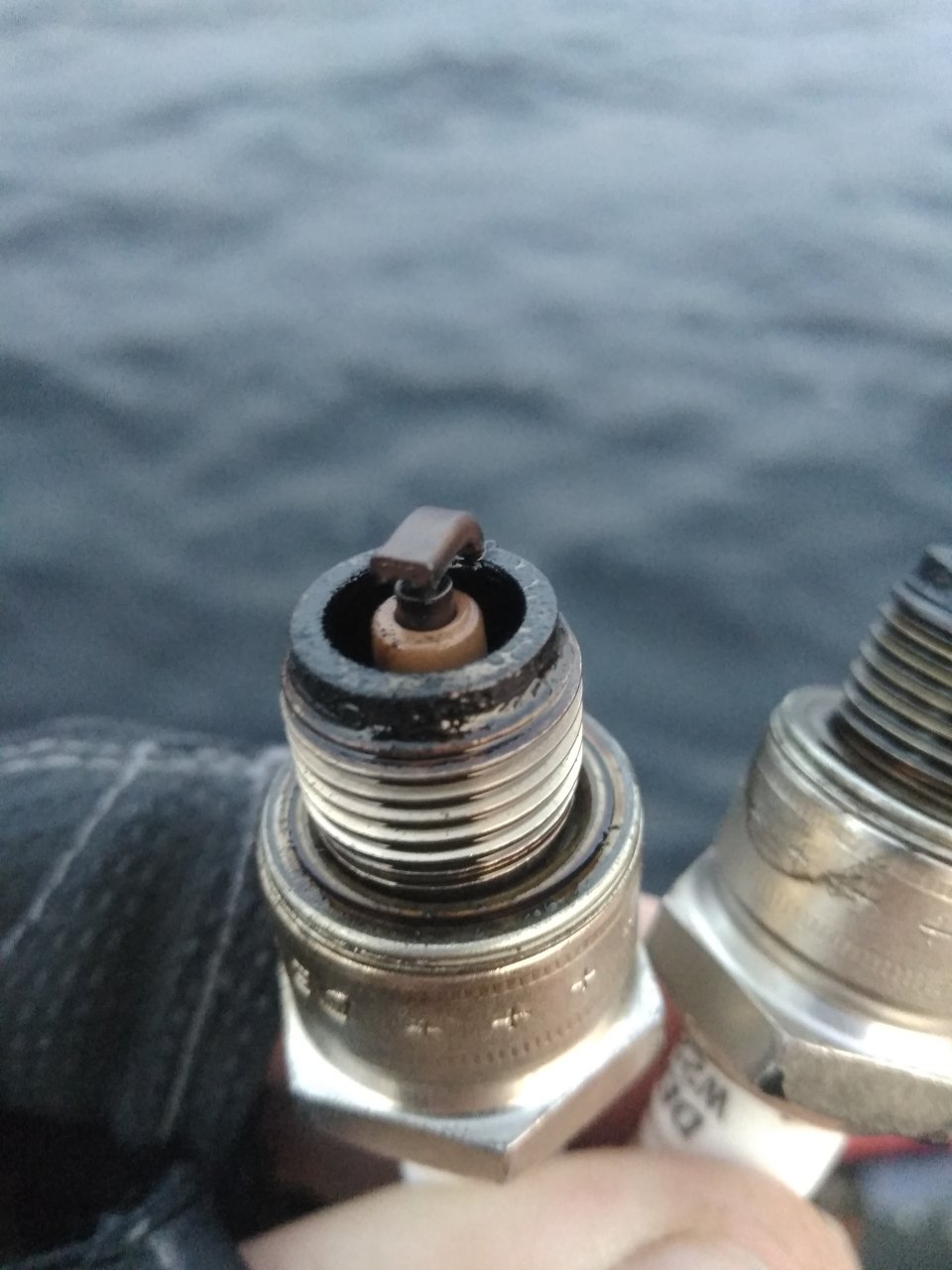

Свечки:

Свечки:

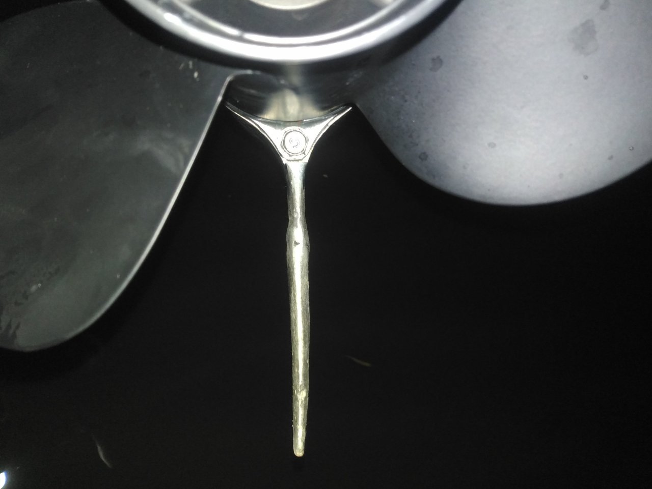

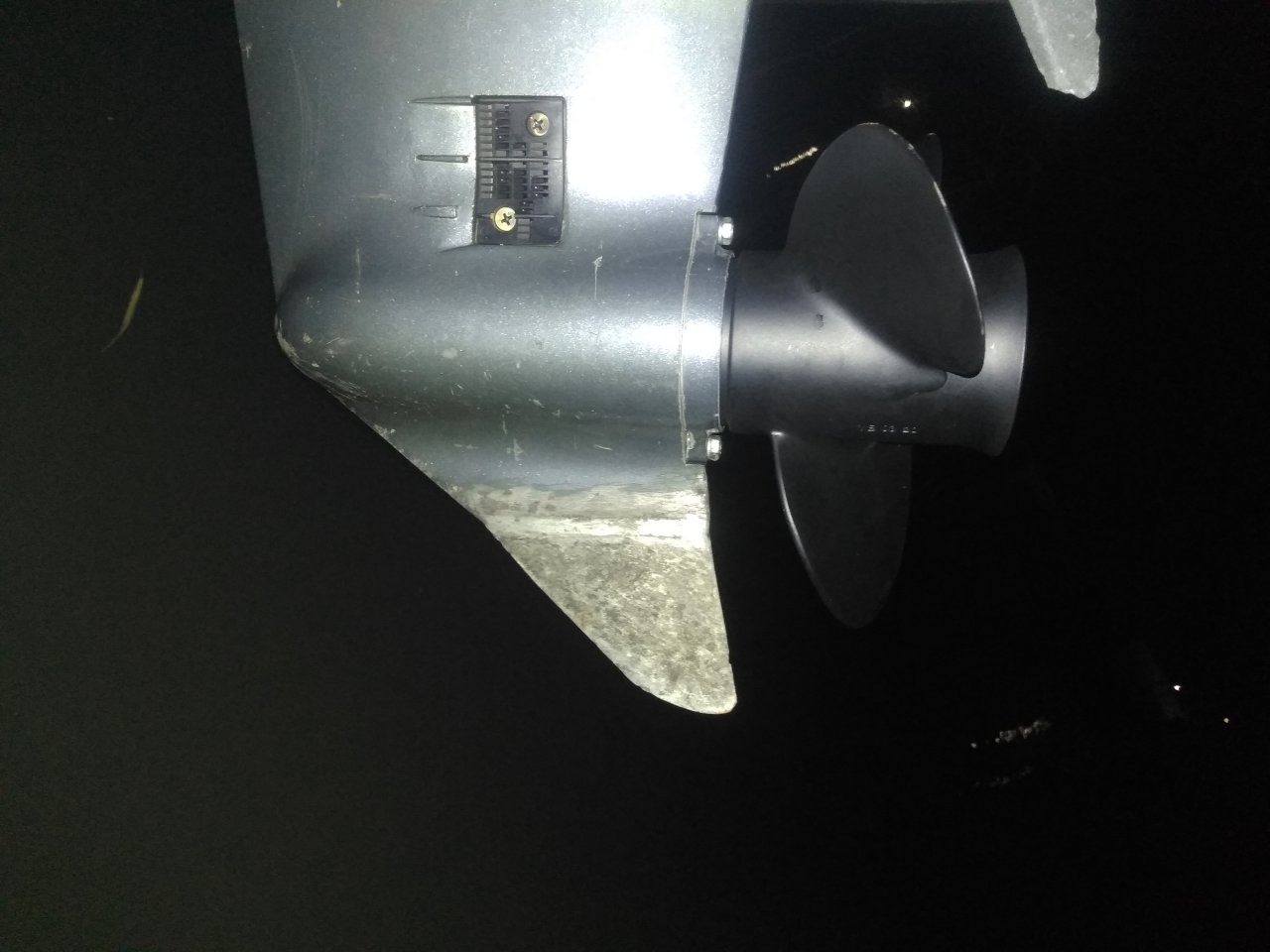

На моторе было сломано перо у предыдущего владельца. Сделали не очень хорошо, сварочный шов толстый, перо получилось больше чем нужно и угол не правильный. Эту работу оставил на зиму. Возможно в нем вся проблема. Вечером постараюсь сфотографировать.

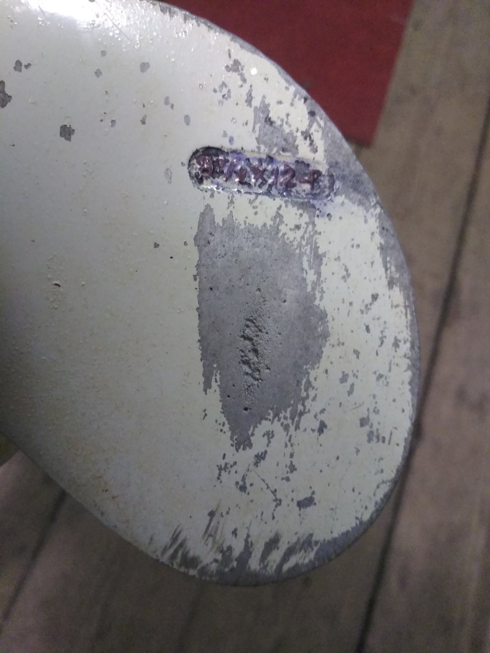

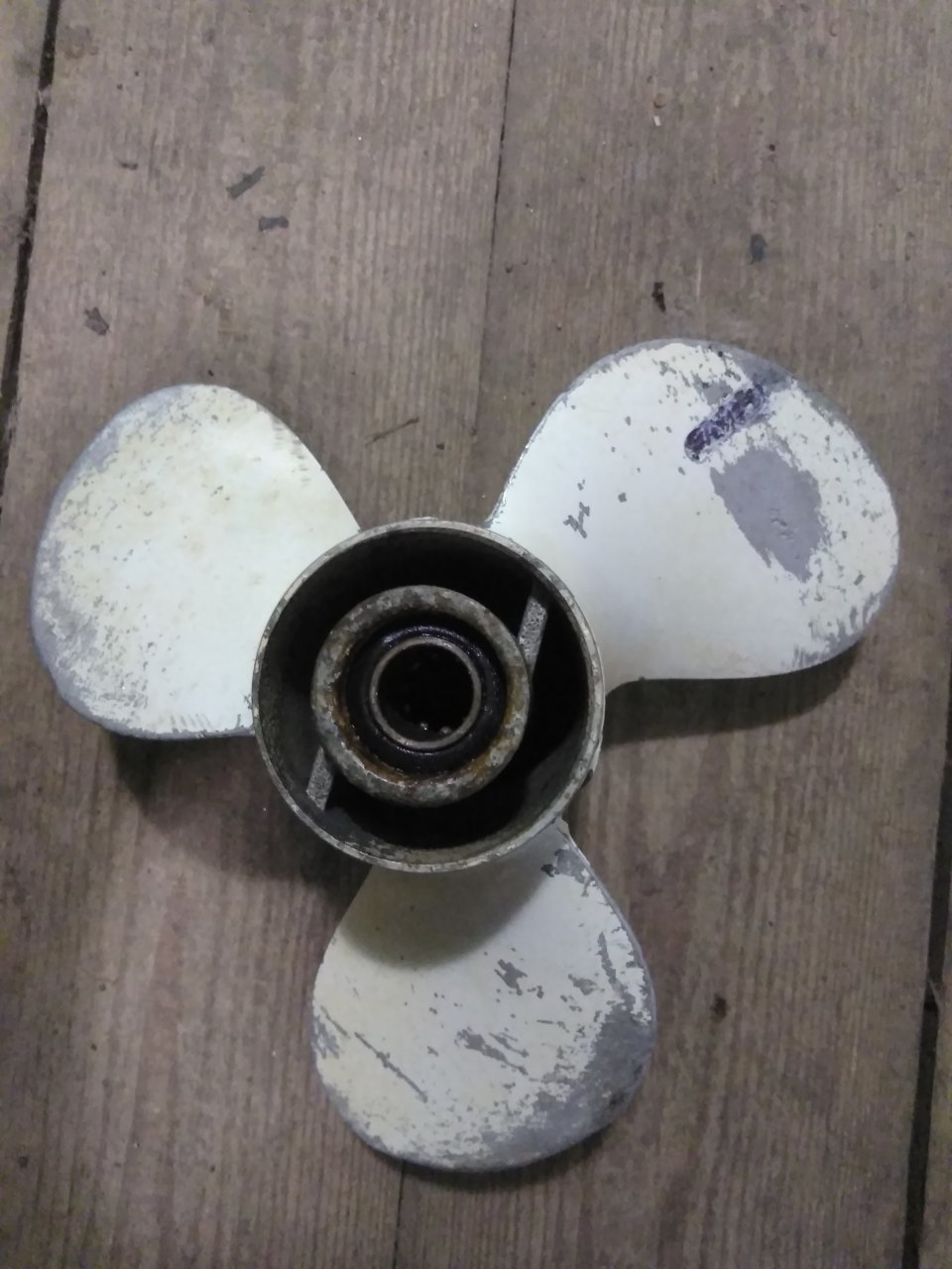

На винте что шёл с мотором на нерабочий стороне видны каверны. Возможно криво восстановленный плавник дает такой эффект.IMG_20201014_192135.jpgIMG_20201014_192120.jpg

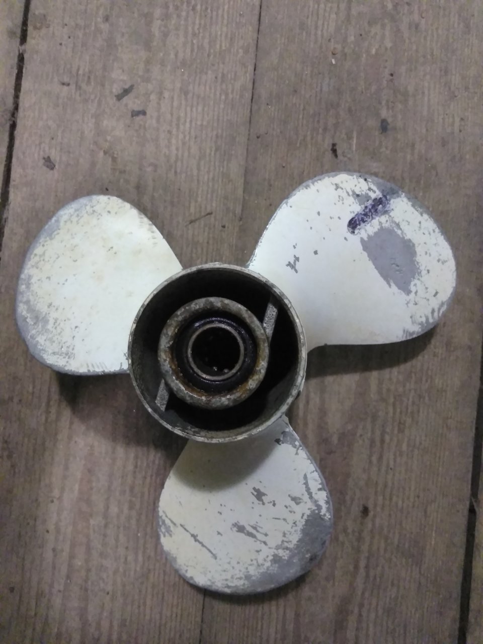

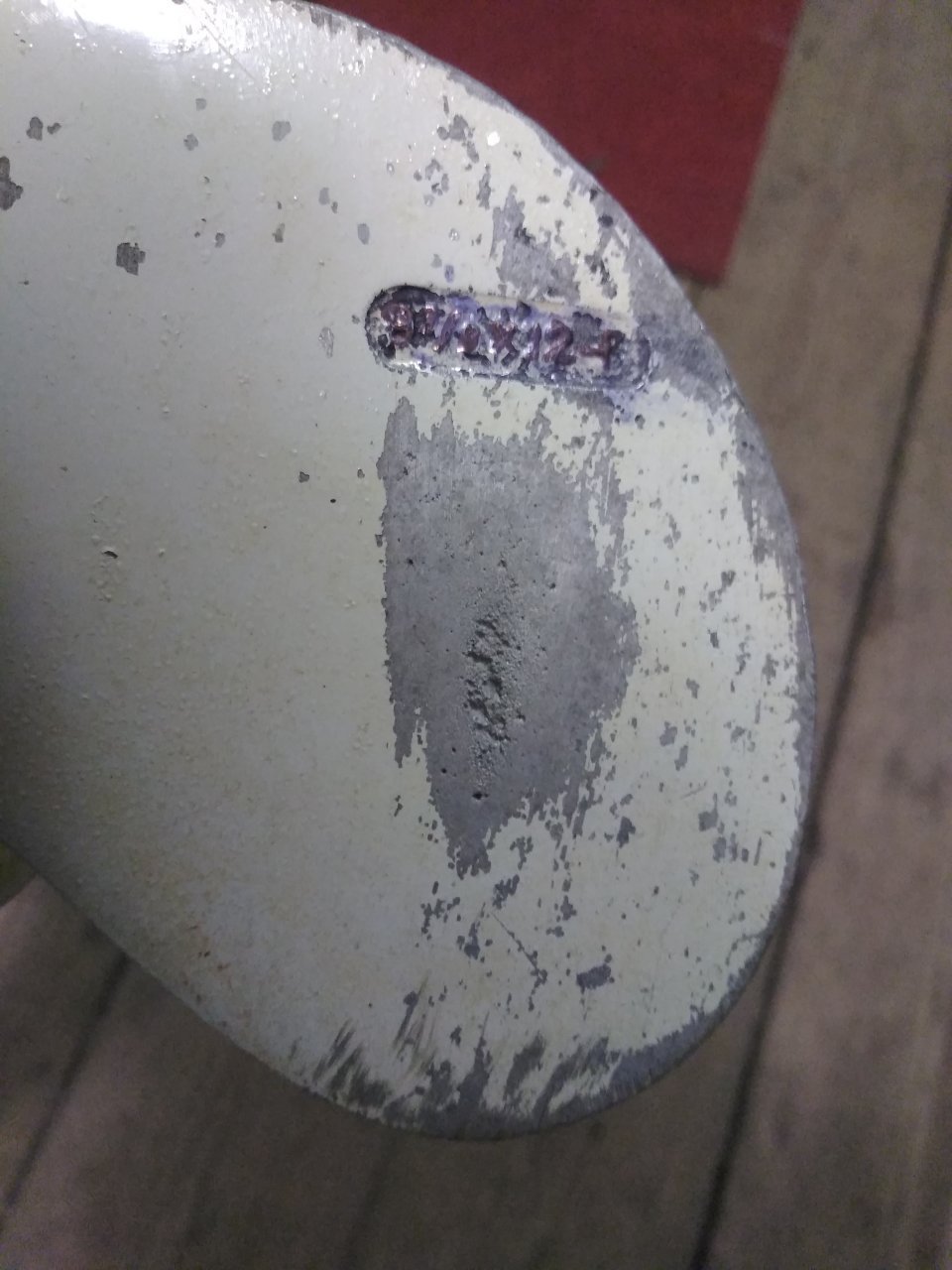

На винте что шёл с мотором на нерабочий стороне видны каверны. Возможно криво восстановленный плавник дает такой эффект.Посмотреть вложение 193190Посмотреть вложение 193191
Фанерка реально помогает иногда. Тут уже был такой случай и у меня было на ПВХ.
По винту.
Это очень сильная кавитация.
Косвенно она подтверждает, что винт работает в воздухе.
Навряд ли причина в пере, тогда на всех лопастях было бы одинаково.
Именно вот эта лопасть сильно битая, если на ней вода так сильно закипает. Ну и соответственно остальные лопасти в этом воздухе бултыхаются.
Тогда почему у тебя и солос гавкает?
Возможно перо очень близко К винту, каким то образом сделали. Фотки нету?
Но чтобы воздух добежал до пера, он каким то образом должен был обойти АКП.

По винту.

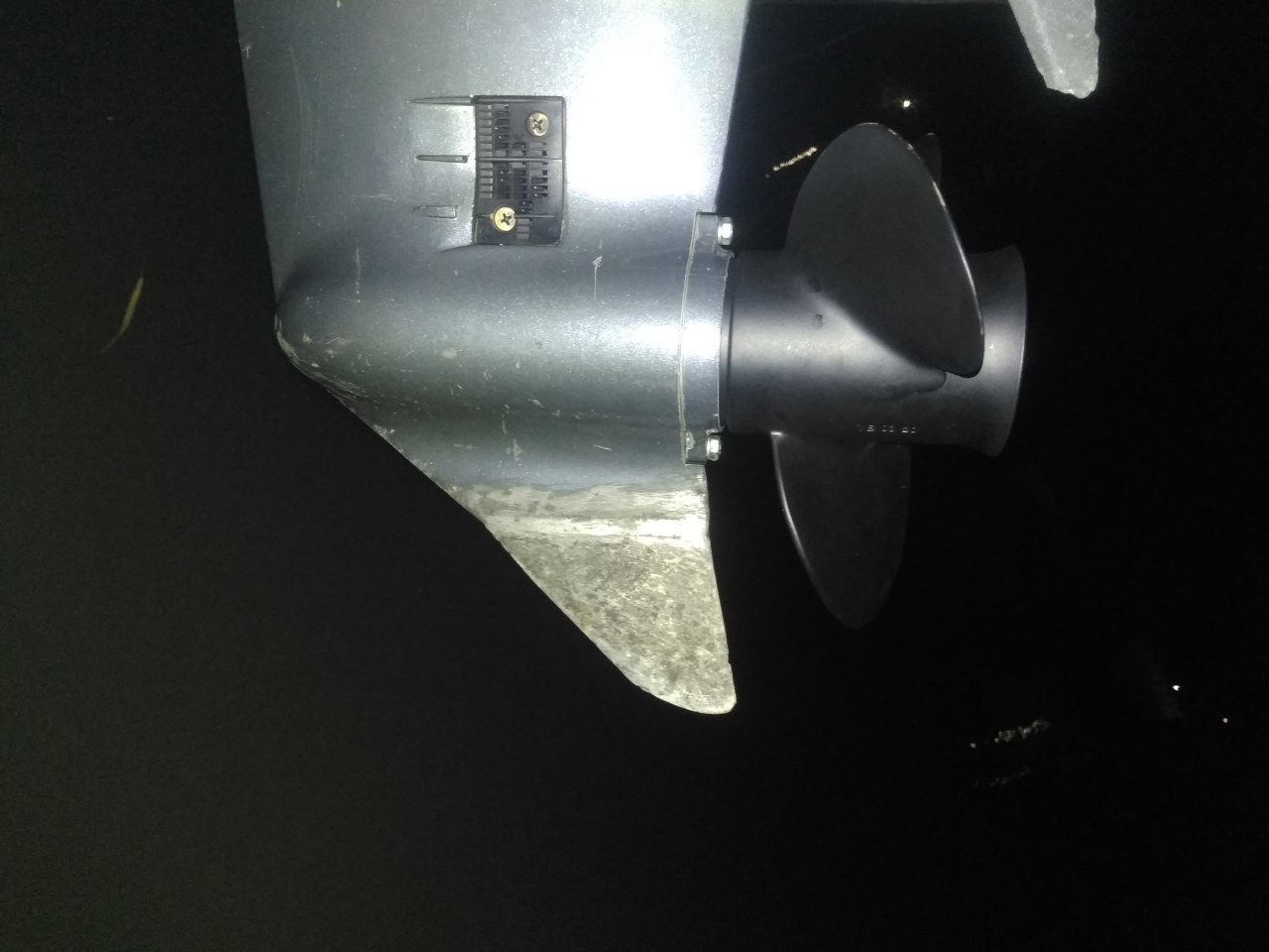

Расстояние от пера до винта надо померить и сравнить с заведомо целым редуктором.
С соласом гавкания стали потише, рывки стали поменьше. Мотор стал работать поприятнее.
Вечером постараюсь сфотографировать и выложить фотографии.
Фанера 20мм идеально подойдет, 25мм может не встать.
Приваренное перо просится подрезать по углу наклона, по высоте и по толщине.
На днище есть обрастания, надо вытаскивать из смотреть.
А может ли выхлоп частично выходить через окна забора воды (черная сетка) и попадать на винт?
