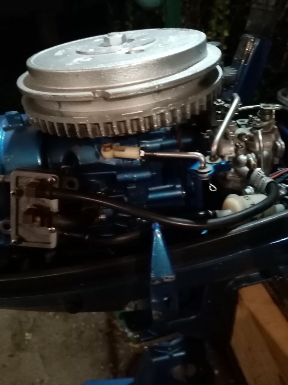

Холодный мотор заводится сразу. Через 10 минут перестаёт держать х/ход а потом вообще глохнет и не заводится пока не остынет. Может кто знает причину?

С такими простыми моторами обычно всего две причины.Либо нечему гореть ,либо нечем поджечь! Посмотри на горячем моторе(когда заглохнет) ,есть ли искра и есть ли топливо в карбюраторе.

Холодный заводится с подсосом или без? Если в момент когда перестает держать устойчиво ХХ отсоединить топливный коннектор, ситуация стабилизируется?

Заводится как обычно с тягой. Сбрасываю. 10 минут работает устойчиво после глохнет. И пока не осттыл

А что с топливом , после остановки ? В карбе присутствует ? Когда остынет , грушей подкачиваешь , когда заходишь ?

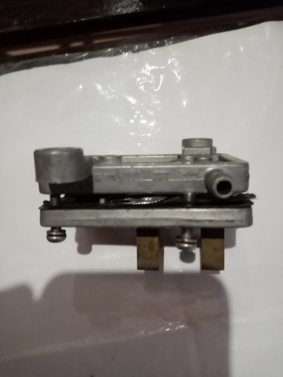

Грушей подкачиваю пол нажатия. Сбоку движка фильтр прикручен с выходом на движок. Нахрена он там? Если кто знает-объясните д........
одскажите зачем нужен этот фильтр? Посмотреть вложение 192503
Фото нет ... А так , топливный фильтр до бензонасоса стоит .

Ну первое , что можно и нужно сделать - снять почистить карб , проверить прокладку между карбом и мотом , снять проверить лепестковый клапан ( он есть там ? ) .

А зачем он? Это фильтр тонкой очистки подключённый к движку.
9 558
4 769

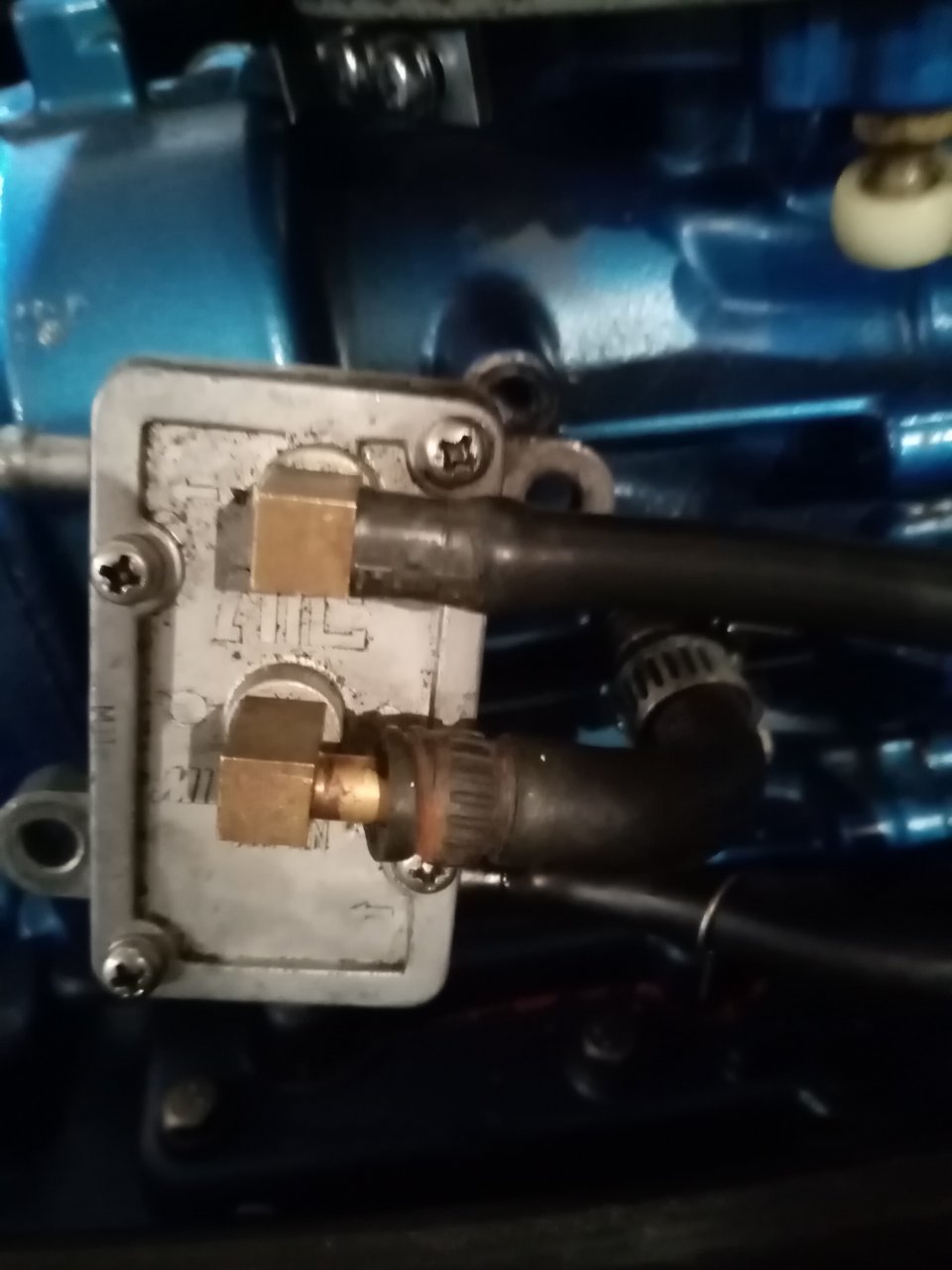

Подключён к движку не фильтр ,а топливный насос.Фильтр у тебя стоит (на втором фото его видно) ближе к карбюратору на топливной магистрали.И нужен он(фильтр) что бы ты не чистил карбюратор на каждой поездке.

Может и есть, но узнать негде. А зачем этот фильтр?
Первое и третье фото это фильтр. Я его открыл. Там сетка и все..

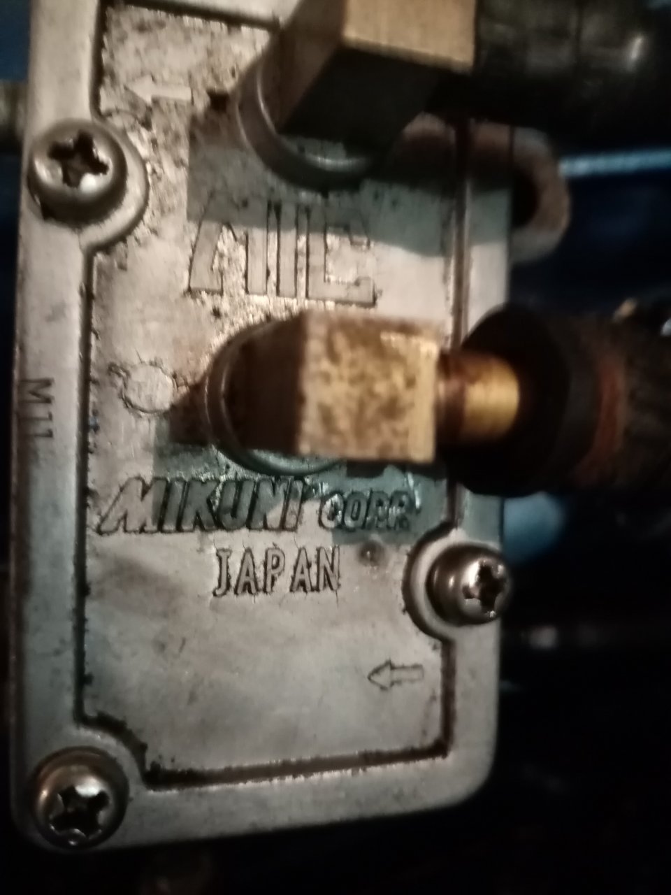

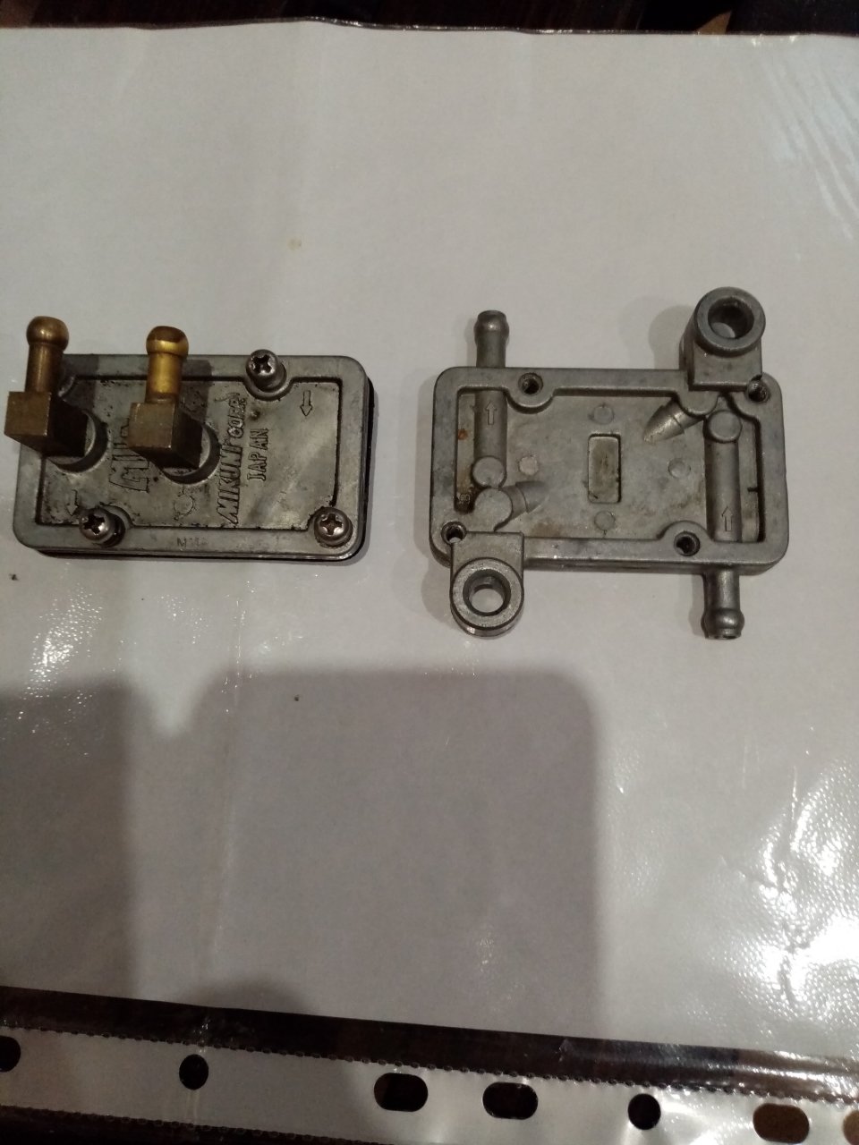

Это не фильтр , пральна Докер говорит , это бензонасос . Фильтр у тебя рядом с тягами валяется , беленький такой ... И там в бензонасоса кроме сетки ( а она там есть ? ) есть клапана перепуска бенза , мембрана насоса .

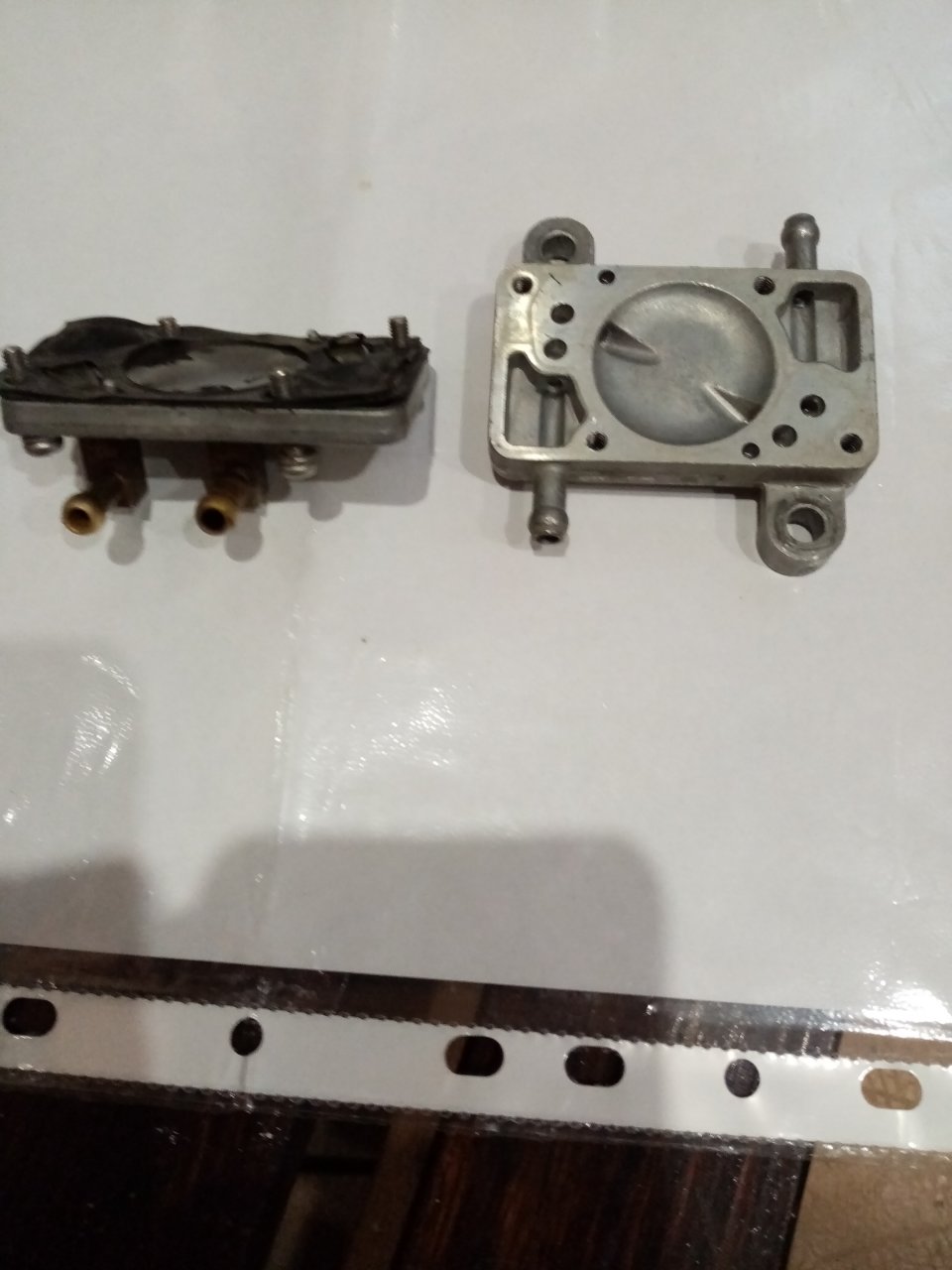

Кроме прохода бензина, через сетку ничего нет. Может это регулятор давления? Но тогда где бензонасос?

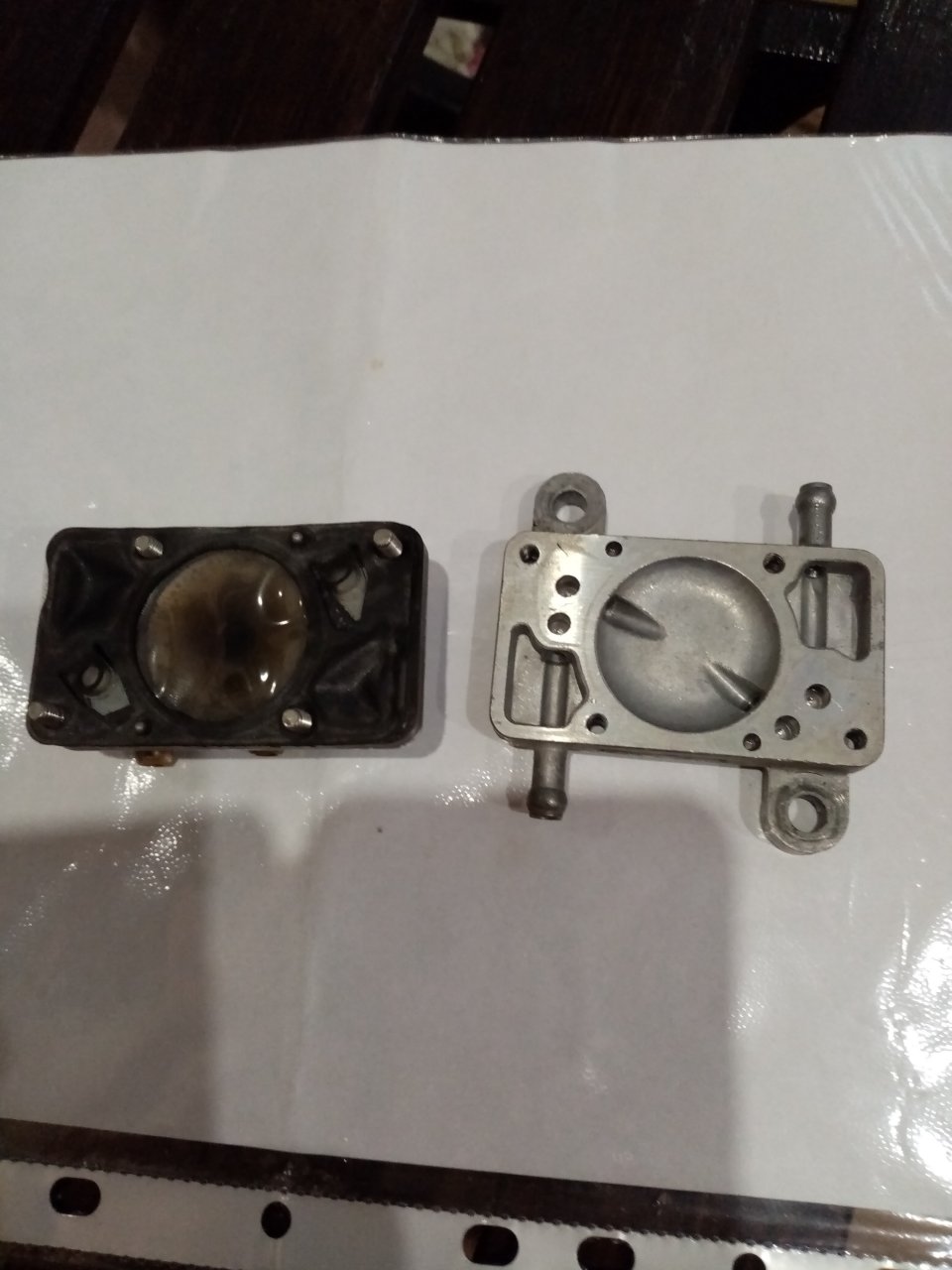

Вот это и есть бензонасос . Черная резинка - прокладка - это мембрана . Ее смотри на прорыв ( на свет посмотри ) Просто он работает не от толкателя , а от вакуума , создаваемого мотором . Третье фото , слева , резиновая мембрана .

Спасибо! Буду проверять. А по прокладка не подскажешь где купить?

Да не ломай голову с оригиналом! Поставь от любого скутера.Хондо Дио например.Принцип работы и размеры одинаковы.У меня на Вихре уже два сезона такой отработал!Цена на рынке 550 рублей.От снегохода Рысь,Тайга . подойдёт тоже такой же принцип работы.
