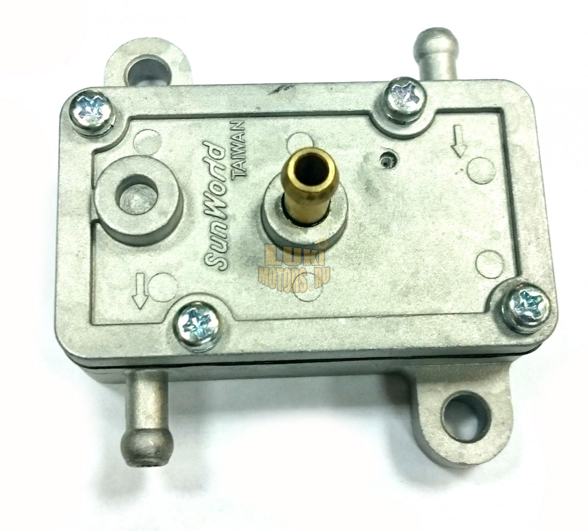

Да не ломай голову с оригиналом! Поставь от любого скутера.Хондо Дио например.Принцип работы и размеры одинаковы.У меня на Вихре уже два сезона такой отработал!Цена на рынке 550 рублей.От снегохода Рысь,Тайга . подойдёт тоже такой же принцип работы. Посмотреть вложение 192993
...только протяни сразу винтики на самом бензонасосе.....,я себе купил и поставил...,грушей начал качать,а с него бенз со всех щелей...
Спас! Заказал правда 890р.теперь бы резинки карбу найти, но поищем. Потом сообщу.
Бензонасос работает карбюратор перебрал. Нужно проверить проводку. Результатов пока нет.
