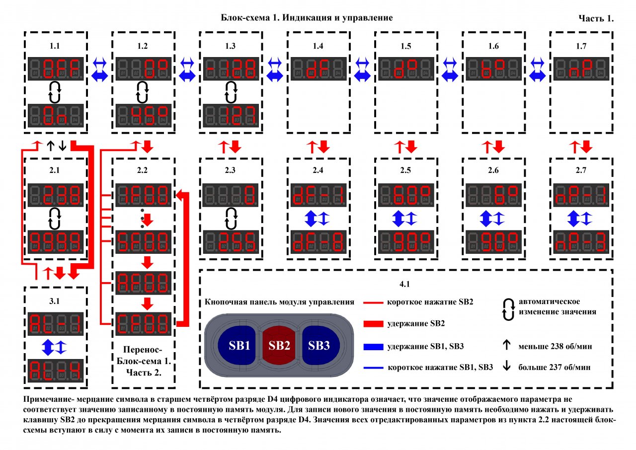

Можно установить модуль с автоматическим опережением, как на Ч225 для гибридов, есть программный переключатель в два импульса за оборот для 2-Х цилиндровых моторов.
Если есть аккумулятор, то есть вариант DCCDI, родной сердечник можно будет выкинуть. При достаточной мощности генератора вариант с DCCDI запускаться будет и без аккумулятора.
Плей лист по примеру установки на Ч225:

Даа,!Но дело в том что я в электронике не силен,я правильно понял что надо искать блок от чемпиона 225,устанавливать и что дальше?Ч то еще за позиционный переключатель?
Блок от чемпиона не нужен. В электронике знания тоже не нужны.
С "рогов" штатного магнето снимается родной модуль. Вместо него на центральный рог одевается генераторная (накопительная) катушка. Устанавливается датчик в корпусе, датчик реагирует на магнитное поле штатных магнитов маховика. Момент включения и выключения датчика отмечается рисками на маховике, угол между рисками записывается в модуль- угол b°. Потом на маховике отмечается риской момент ВМТ. Угол между риской момента выключения датчика и ВМТ тоже вводится в , он может быть от 60 до 90 градусов- угол d°. Параметр nP устанавливатся в 2 для 2-Х цилиндрового мотора. Катушка зажигания- любая 2-Х искровая.
Структура меню как это всё редактировать:

Это готовый модуль. Все провода соединяются по цветам.

Катушка зажигания такая как в комплекье вам не нужна. Можно попросить продать комплект без неё. Окно под сердечник в генераторной (накопительной) катушке 10x10 мм. Если налезет, то ничего мотать не надо.
Коплект от чемпиона что ли?У меня к вам просьба обьяснять пожалуйста по подробнее.Напомню,что тему создал для опроса спецов для полезной информации для нас,простых юзеров этих моторов, что можно или нельзя подобрать из готовых блоков китаетехники.Пока только ясно,что из за сложного блока,обьединяющего в себе аж 3 элемента+электронный уоз,а без него на 2-х цилиндровом двиге ну никак низя-ничего готового подобрать невозможно,ну а паять самому-далеко не каждый в этом шарит.Ведь для владельцев зонгшенов тема катушек№1! И если я прально понял вы продаете свои модули на зонгшен?

Сейчас делаю новую партию, платы на сборке в Саратове. Стоимость модуля зажигания планирую от 2400 до 2800. Катушки можем сделать точно в размер, это совсем не проблема, стоимость не дороже 250р. за одну, для 2-х цилиндрового мотора нужно две. Там уже есть встроенный распределитель зажигания для раздельной искры, при его использовании нужно два датчика по 170р. Итого 2400+2×250+2×150= 3200.
Есть комплект в варианте DCCDI, при использовании АКБ: 2800+2×150= 3100
