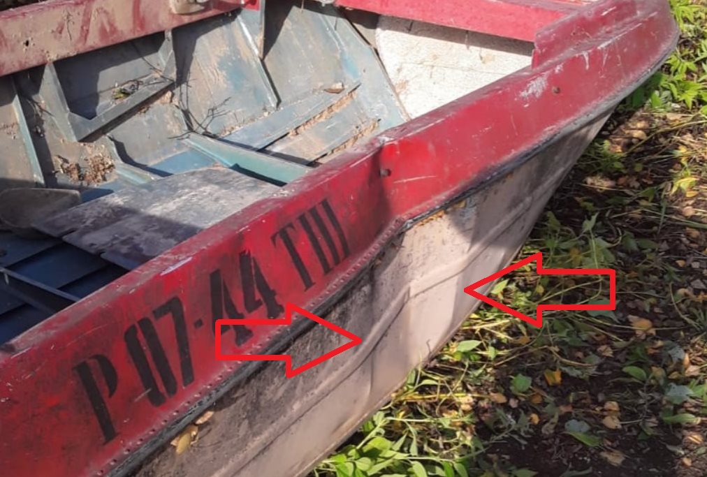

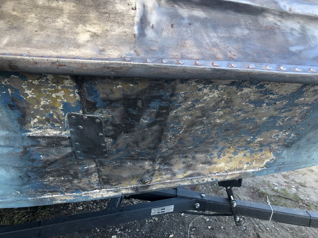

Подскажите как на крыму выправить бок? упало дерево.
Можно вытянуть в ноль. Но придется снять потопчину и верхнюю палубу и выстукивать каждую деталь с нагревом. Потом собрать. Готов на такое :crazy:?
вот тоже думаю надо снимать, может кусок с друго крыма в варить. Донора найти
Если разбирать надумаешь, почитай и подумай - надо оно тебе и потянешь ли https://forum.motorka.org/threads/22992/post-387718
Я один из немногих, кто таким садо-мазо занимался. Ничего вваривать не придется, все тянется, но процесс очень не быстрый. Собрать-то сможешь - это хренова туча заклепок.
Не так там всё страшно, как кажется.
Всё зависит от того, какое качество в итоге хочешь получить.
Снимать палубу там не обязательно, достаточно будет расшить часть по привальнику где погнуто(примерно между шпангоутов) должно хватить для правки, всё остальное там в порядке.
191050
Возможно сам привальник полностью вытянуть не получиться, но можно вырезать самую пострадавшую часть, где залом и заменить или аргоном вывести.
Да без разшивки не обойсь....В месте залома метал растянут лечится это нагревом с резким охлаздением....
С Крымом, всё чуть проще, он АМГшный, можно резкой и сваркой лечить.
Володь, а ведь соглашусь с тобой. Если за эстетикой не гнаться, можно попытаться расшить поврежденный участок по привальнику между шпангоутами и примерно на половину в две других шпации. Главное борт вытянуть, а с тем, что делать выше привальника потом можно подумать. Поврежденный участок потопчины сбоку можно вообще вырезать и потом туда латку поставить. Тем самым удалится растянутый металл. Потом придется хлопун на борте успокоить, например сделав полку изнутри или наклепав уголок или гнутик.

Борис, а там особой эстетики и не получится, Крым он вечно "кудрявый", слишком там всё мягко, АМГ даёт о себе знать.
Даже если и вытянуть всё в идеал, сезон-два и "закудрявится", так что смысла особого нет заморачиваться.
Володя, я стараюсь всегда все сделать аккуратно. Это моя сильная и в то же время слабая сторона - много времени уходит на всякую мелочевку, о существовании или состоянии которой, знаю только я. Но дьявол, как известно, кроется в деталях...

Знаю, сам от этого же страдаю постоянно, "перфекционизм", мать его.....

дмкратами тяни тока стучать ненадо железным молотком

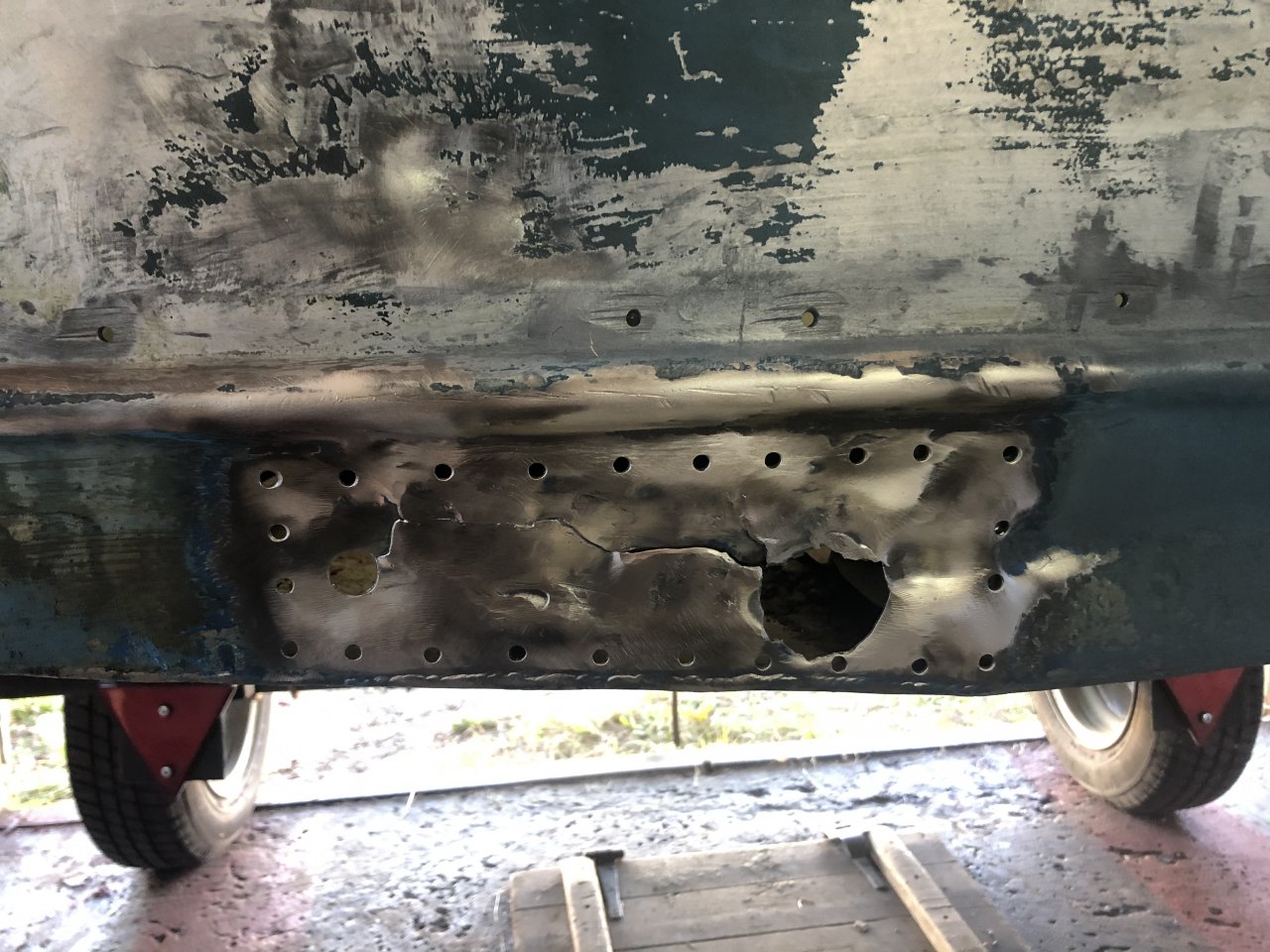

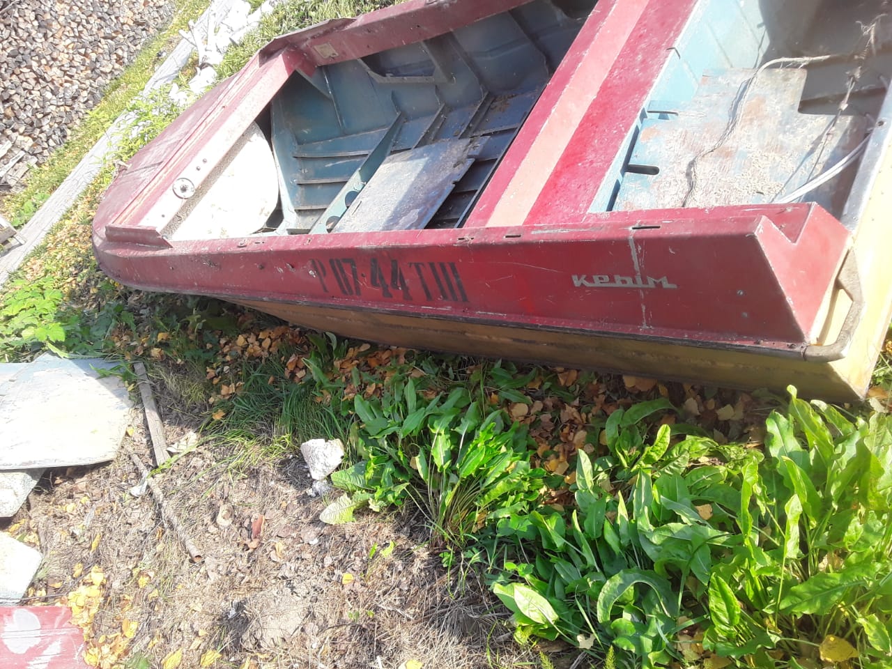

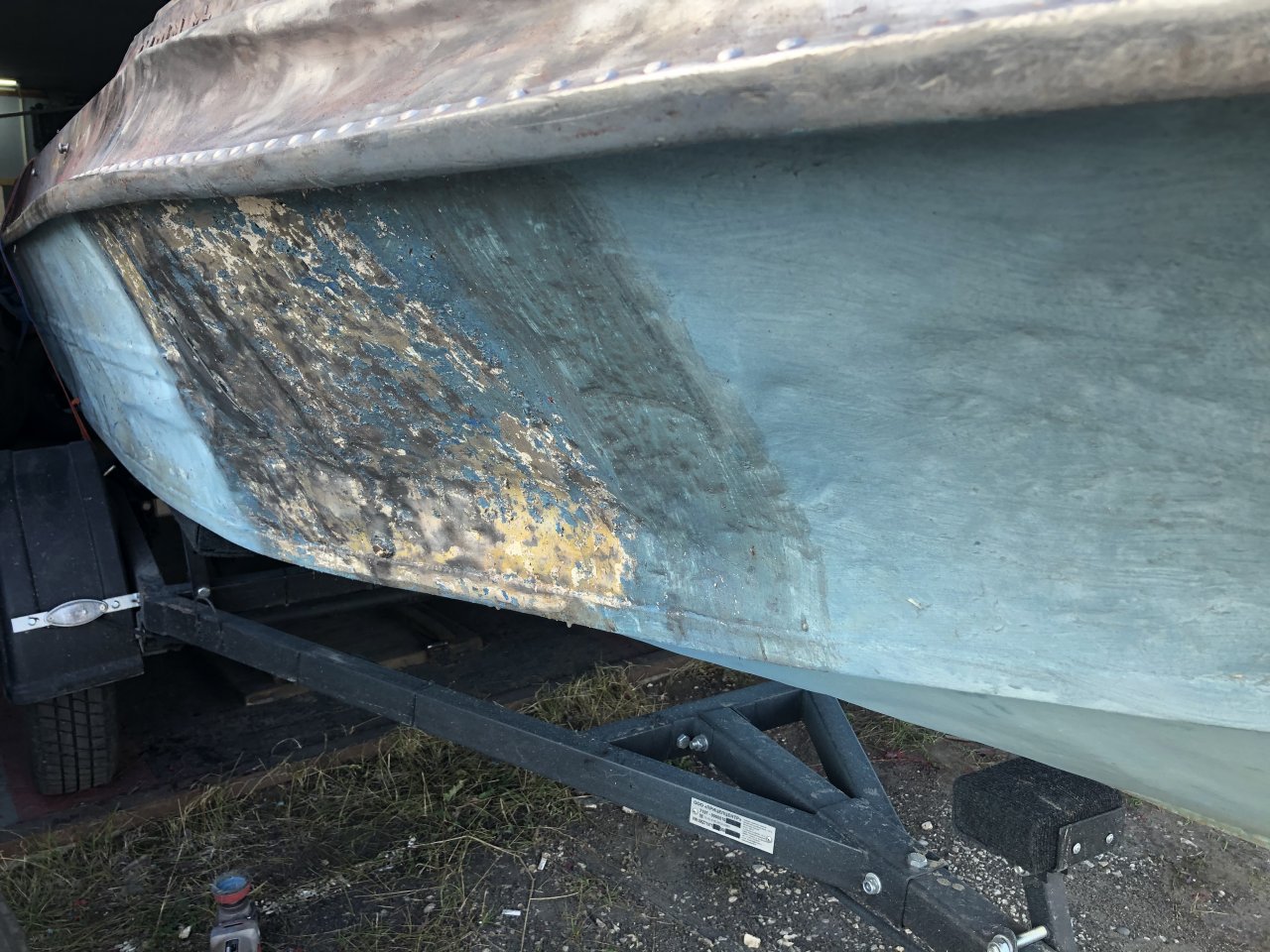

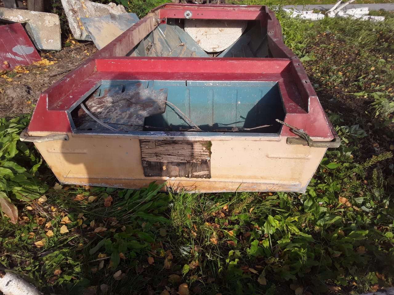

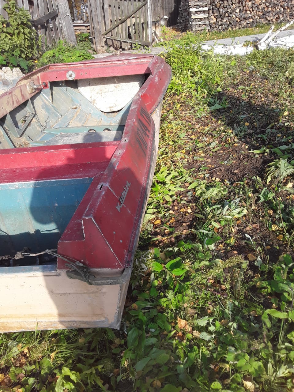

Всем привет !!! Досталась мне лодка ‘ решил восстановить ‘ да ‘что то сомневаюсь ‍♂ может кто даст совет ? Есть пробоины и вмятины ‘ с чего начать и как реализовать ремонт собственными силами ?
