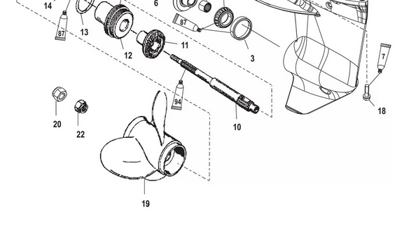

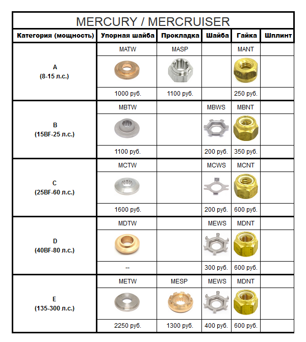

Есть там проставка, которая здесь обозвали прокладкой, она одевается на шлицы, держишь ее ключом а другим ключом закручиваешь гайку.
190700
В общем, то, к чему касается гайка должно быть на шлицах, оно не должно проворачиваться. А вот оно уже касается винта, который, при включении реверса, немного качается на шлицах туда-сюда.
Спасибо. А я думаю зачем на ней грани.
