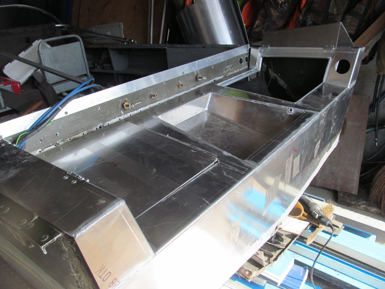

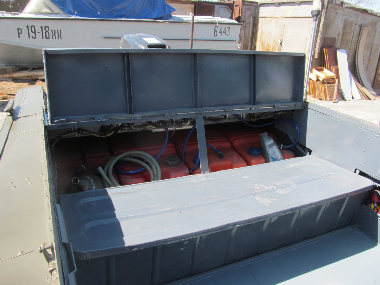

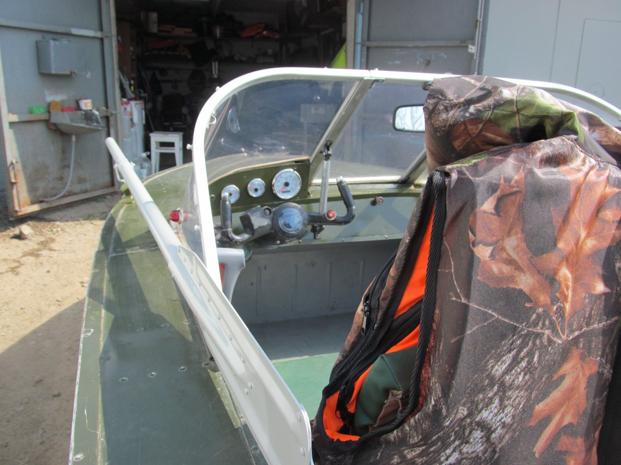

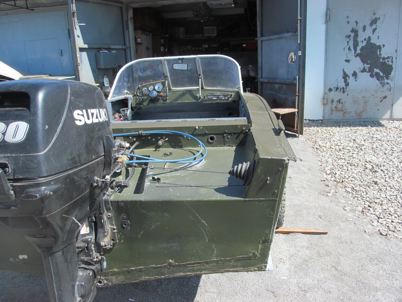

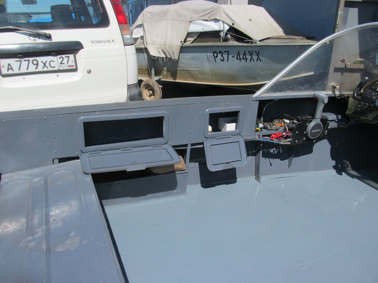

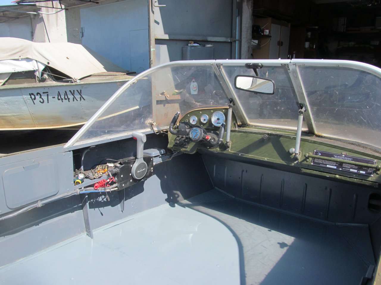

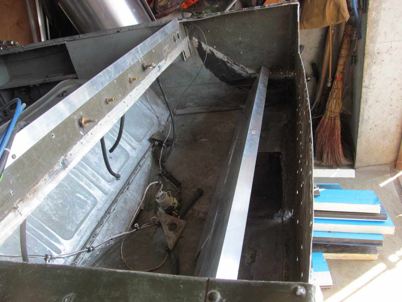

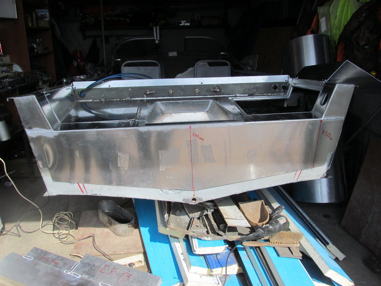

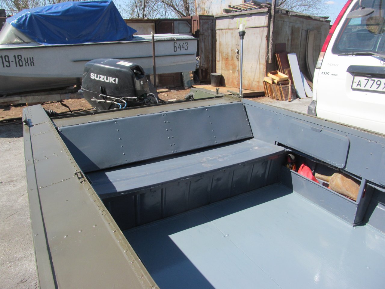

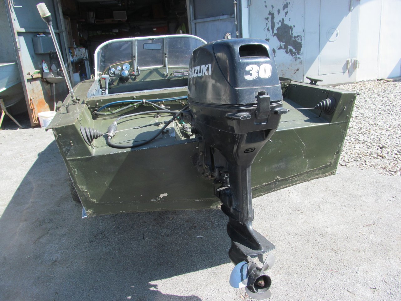

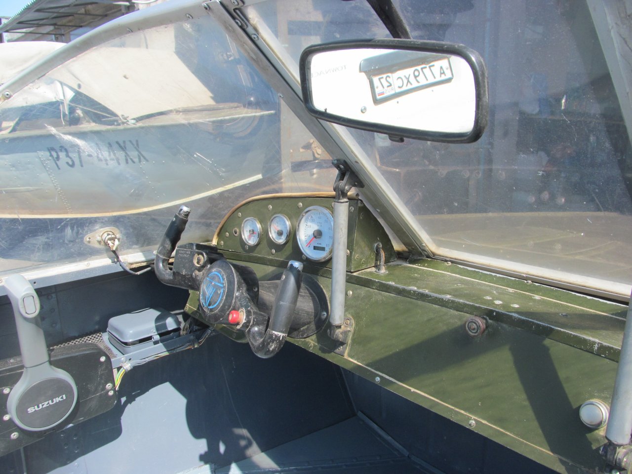

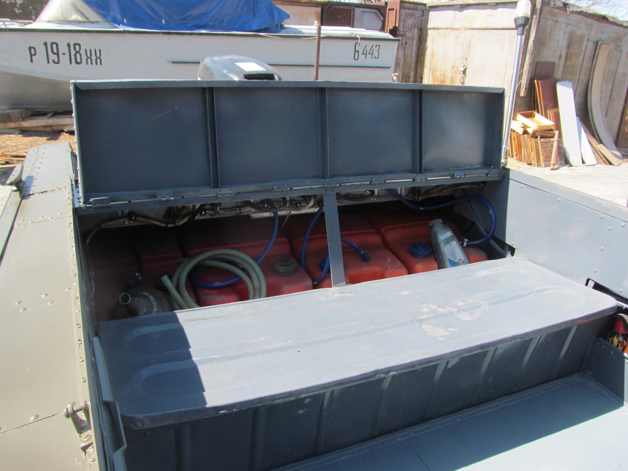

Начну с некоторых изменений в конструкции.От фирмы Лодка 44 выписал усиленный транец на лодку.После установки изменил немного кормовой диван и установил боковые рундуки и приборную панель. Вот что получилось
9 783
6 596
Эх, как мне такого штурвала не хватало, когда с Казанки снимали мою лодку на ходу, а я крутился около нее. Мозг сам назначил кнопку тримма гашеткой, Днепра истребителем, а Казанку бомбардировщиком.

За штурвал 5+.

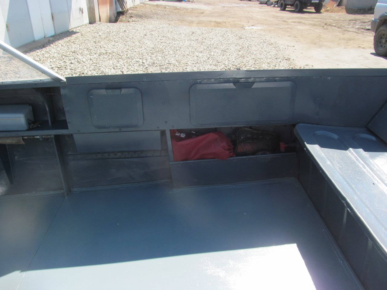

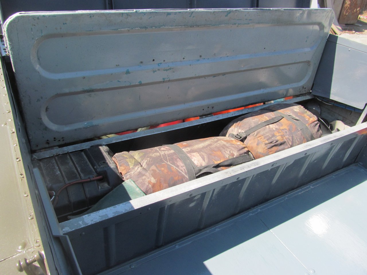

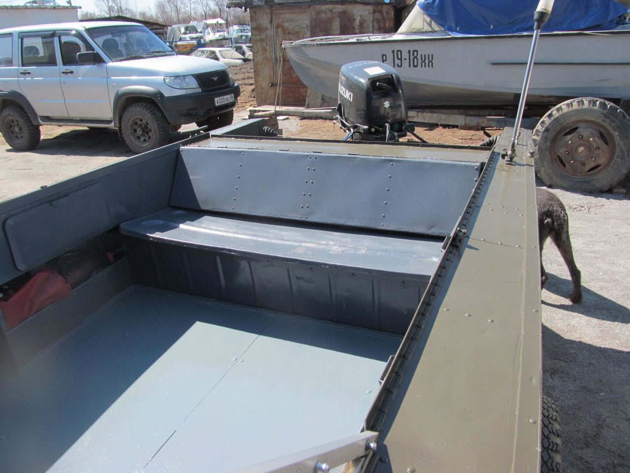

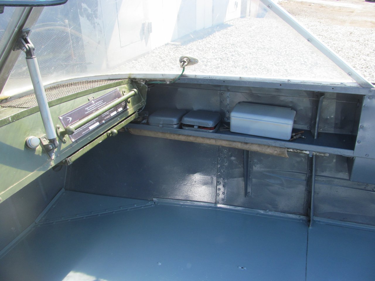

Для того чтобы было удобно управлять таким штурвалом я увеличил диаметр ролика на который наматывается штуртрос, полная перекладка троса влево или вправо составляет чуть чуть больше 90 градусов и не нужно делать почти 2 оборота вправо или влево как с редуктором. Мне такое управление больше нравится,но это на любителя,каждый делает себе лодку ,как ему нравится.Кормовой диван тоже делал для удобства. первое что канистр с бензином в кокпите нет,второе спальные мешки и аккумулятор ни кому не мешают. в лодке сиденья ,спиннинги,и ящик с харчами.Может кто обратил внимание спереди где приклепан шильдик и рукоятка для держания снизу выдвижной столик

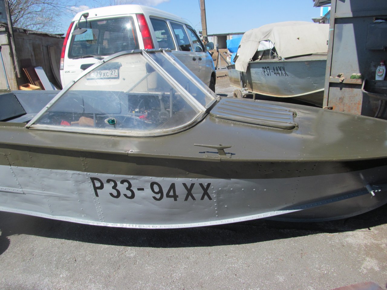

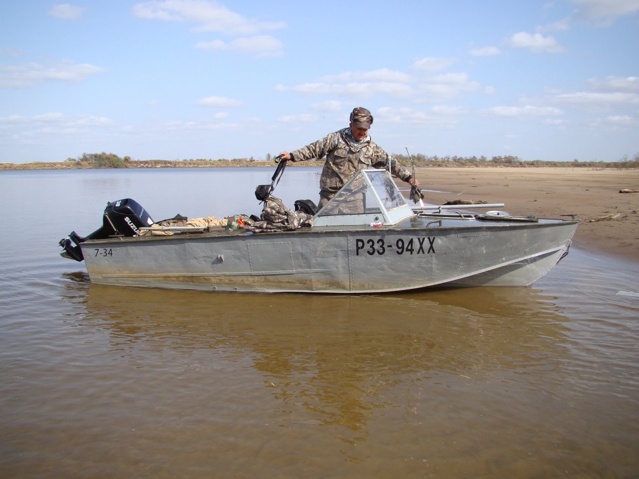

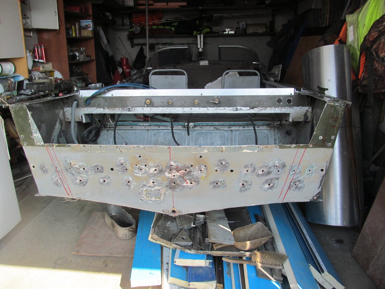

В 2001 году я свой Прогресс подарил зятю,себе купил Обь М она мне не понравилась после нескольких поездок,я решил купить себе Прогресса . Долго искал ну и вот на одной из лодочной нашел. Лодка долгое время лежала под водой на дне ковша лодочной станции. Борта были изрублены винтами моторов,отсутствовали стекла и весла. Купил её у хозяина по цене металлолома,главное чтобы документы у неё были Хозяин собирался сдавать её на металлолом и ремонтом заниматься не хотел. так что она обошлась мне 30 рублей за кило веса.На левом борту была пробоина 15 см в высоту и 1 метр в длину справа по борту пробоина не на много меньше,отсутствовал форштевень,был сломан и на носу были еще 2 пробоины и несколько мелких пробоин на днище Я полностью восстановил лодку проклепал всю,установил новый форштевень,клотик ,стекла. Весла пришлось покупать.На восстановление ушел весь отпуск.

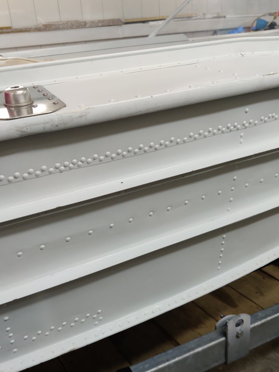

Специально пробоины не фотографировал, но их видно на лодке. На левом и на правом борту
Dmitrich
07.02.2014
171
19
Хабаровск
Прогресс 4
Сузуки 30

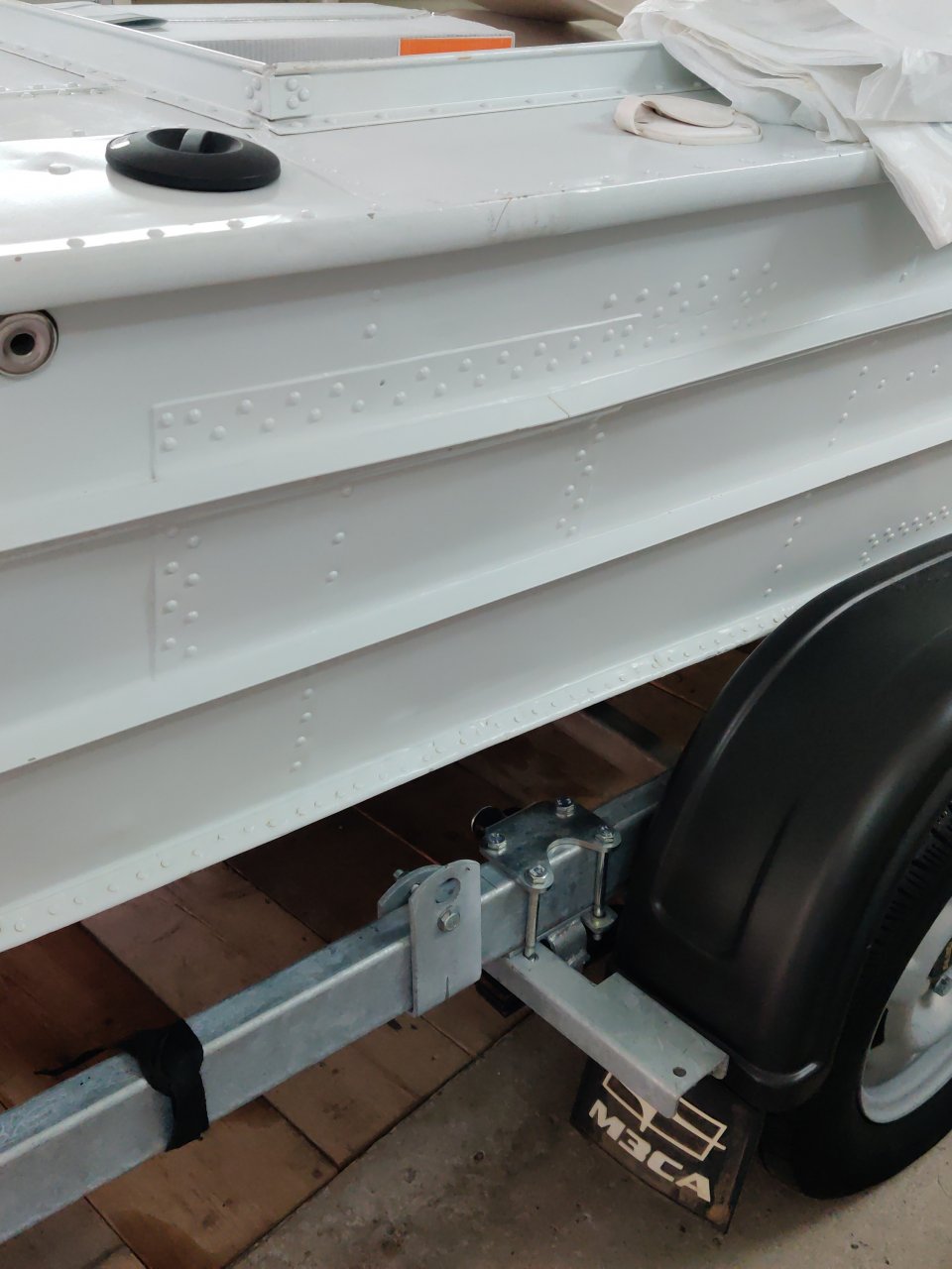

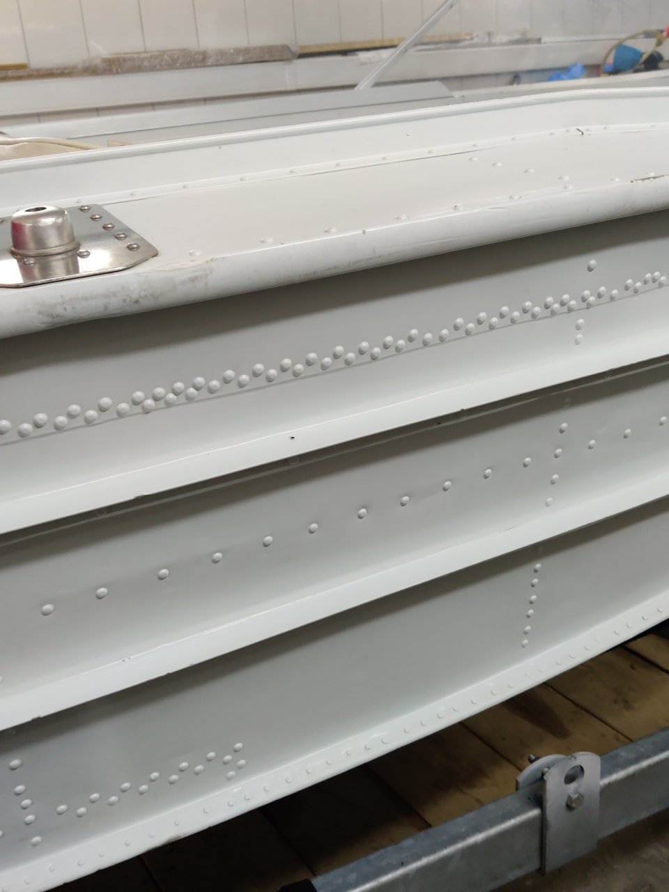

Слева по борту пробоина начиналась от номера лодки и заканчивалась за местом крепления колес. заплатку можно разглядеть и на втором снимке. На транце тоже видно 2-е заплатки на третьем снимке заплатка на правом борту и корпус слегка помят

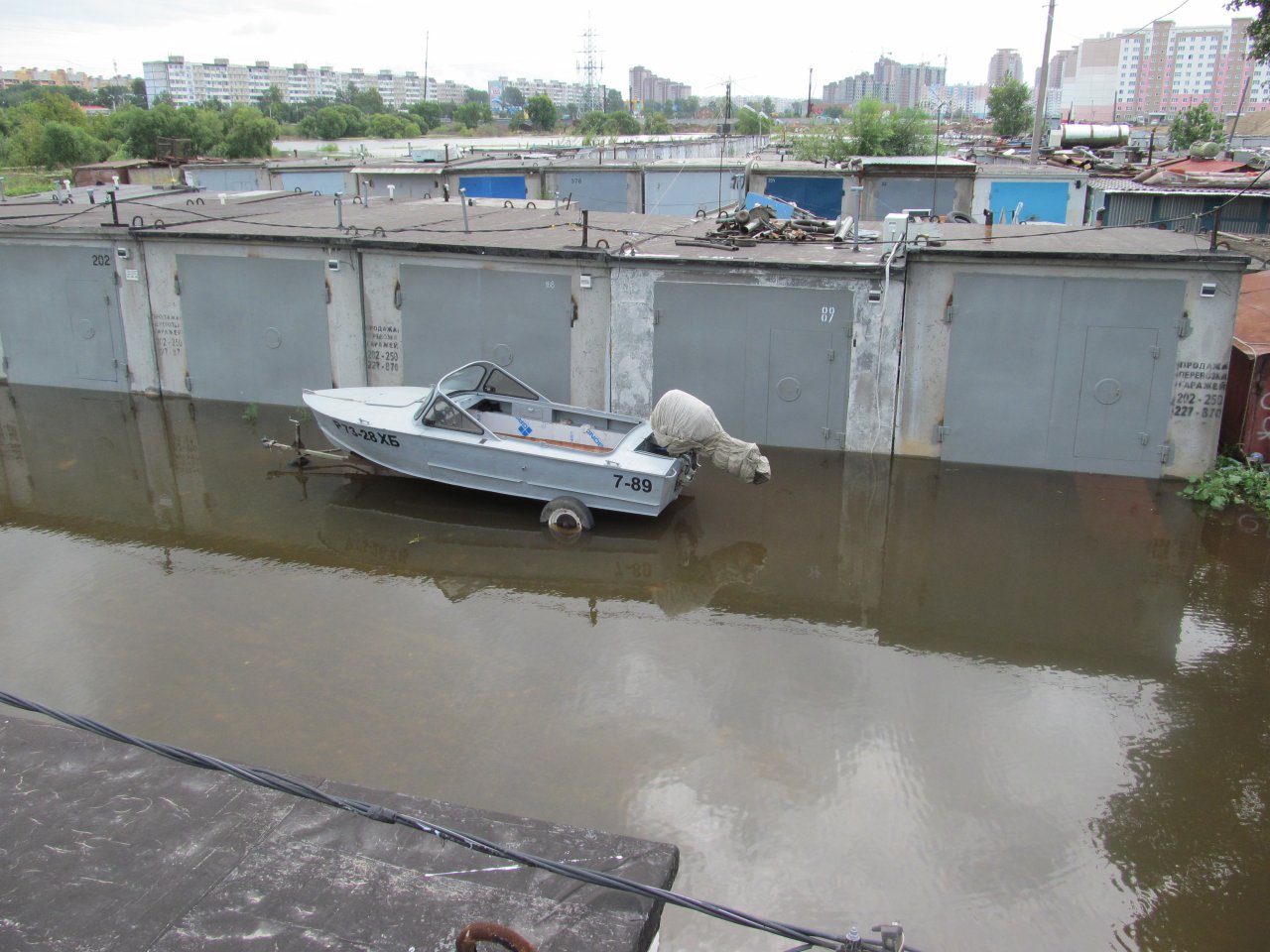

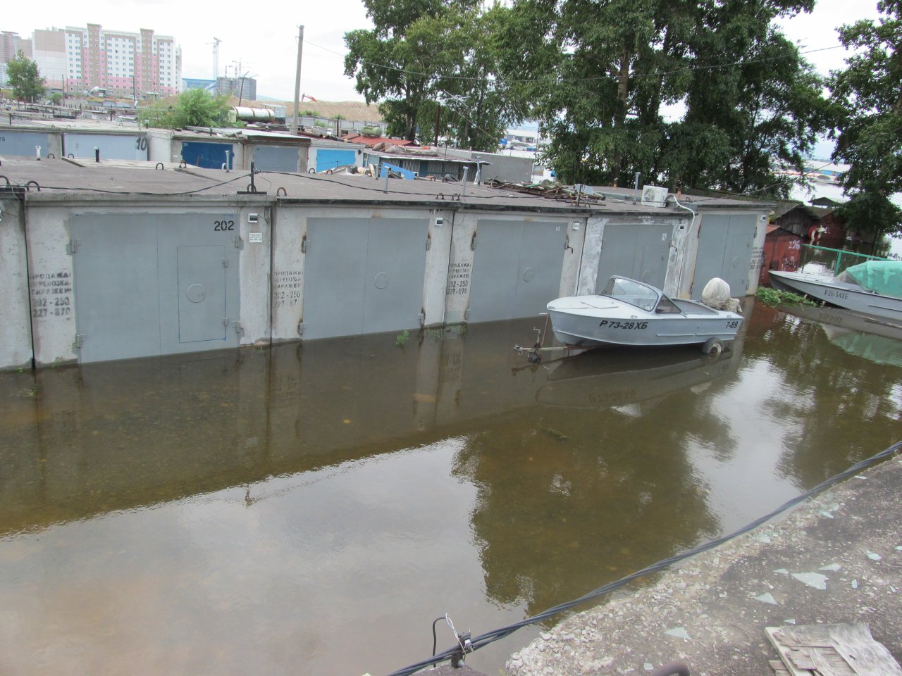

Классная у вас лодочная станиция:D. Шучу! Это где и когда так подтопило?

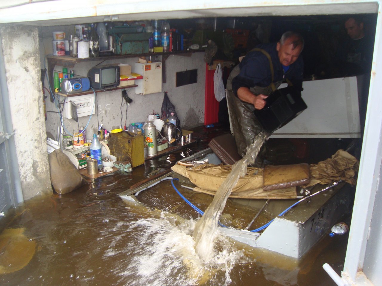

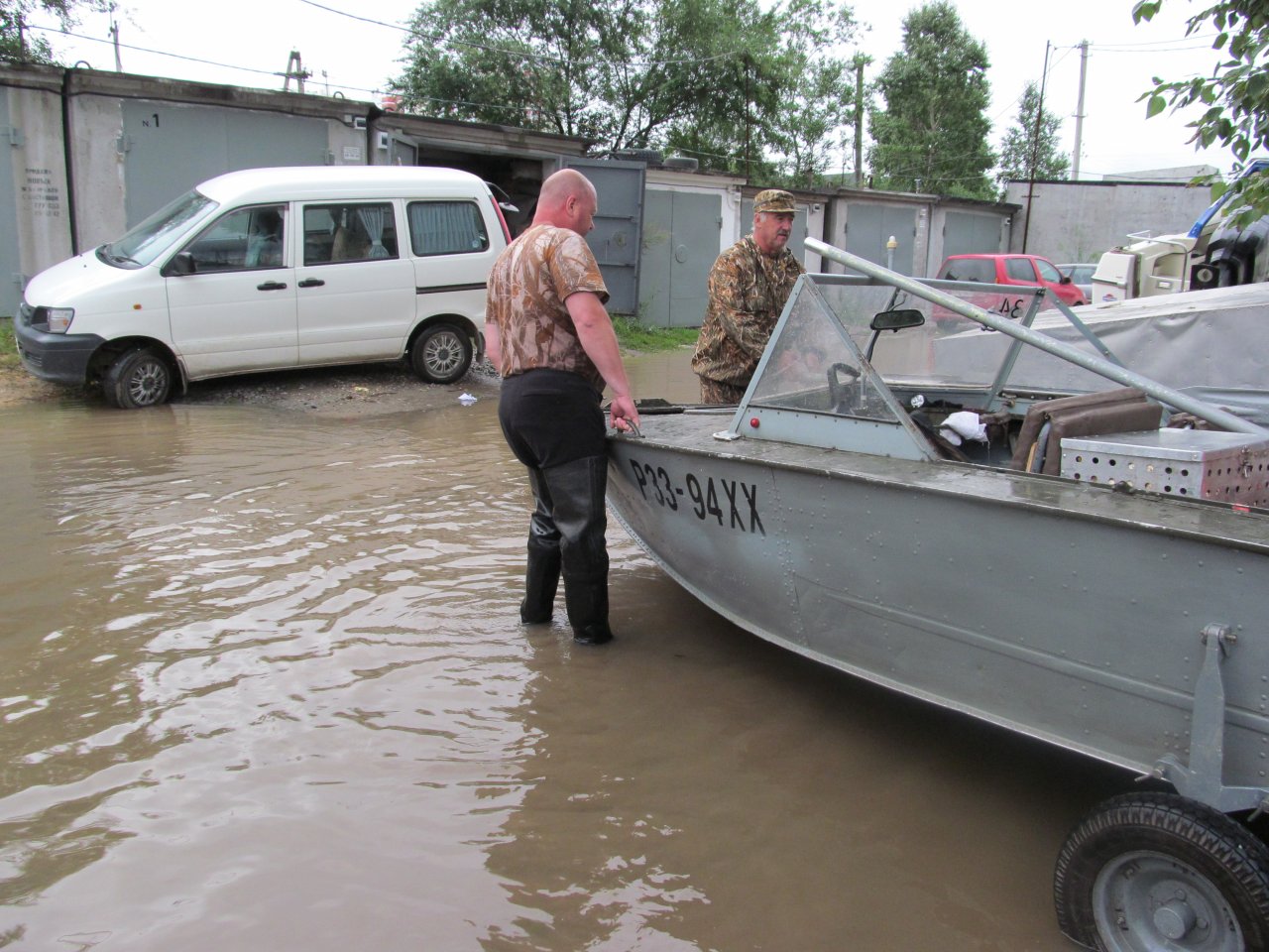

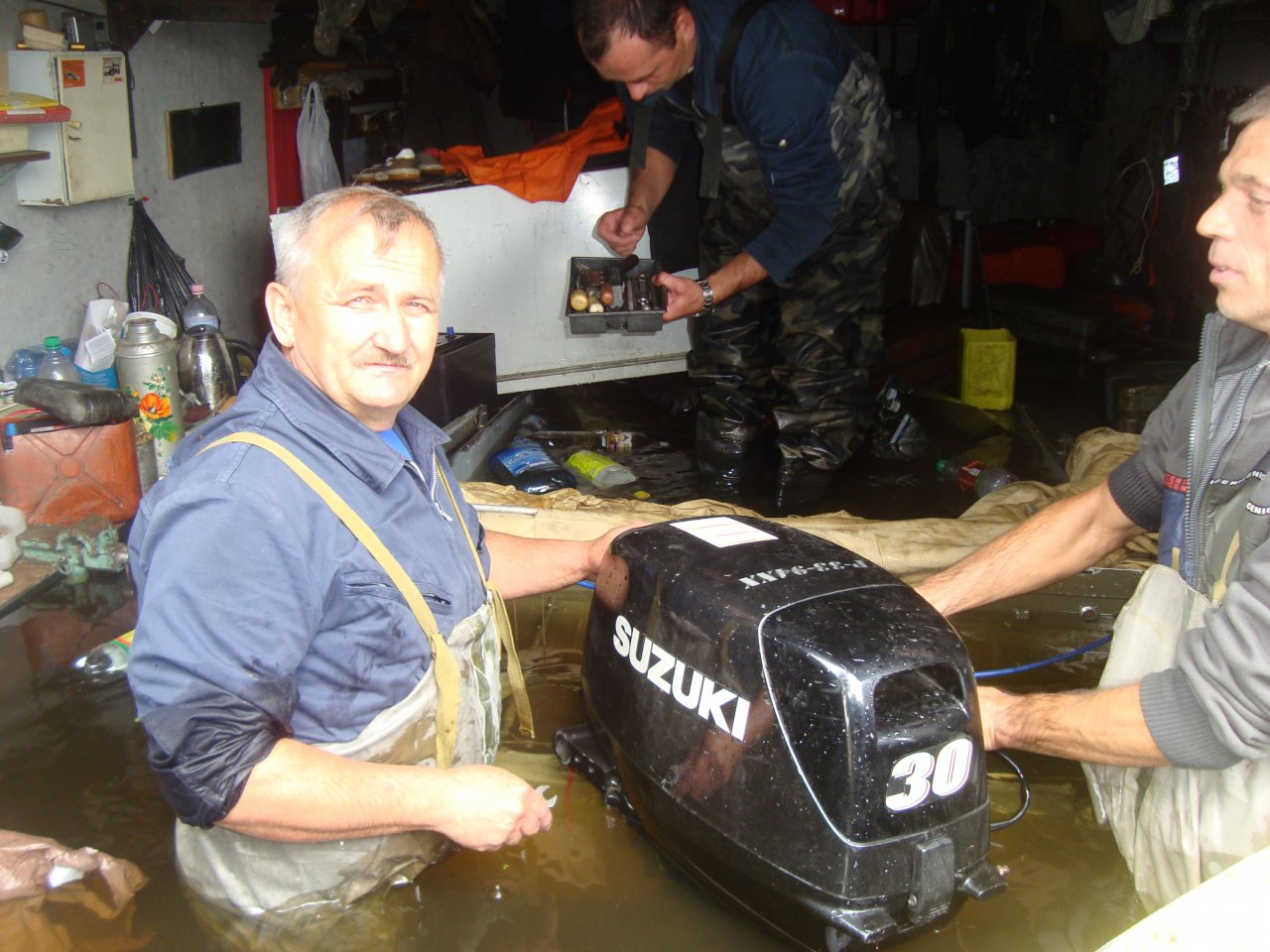

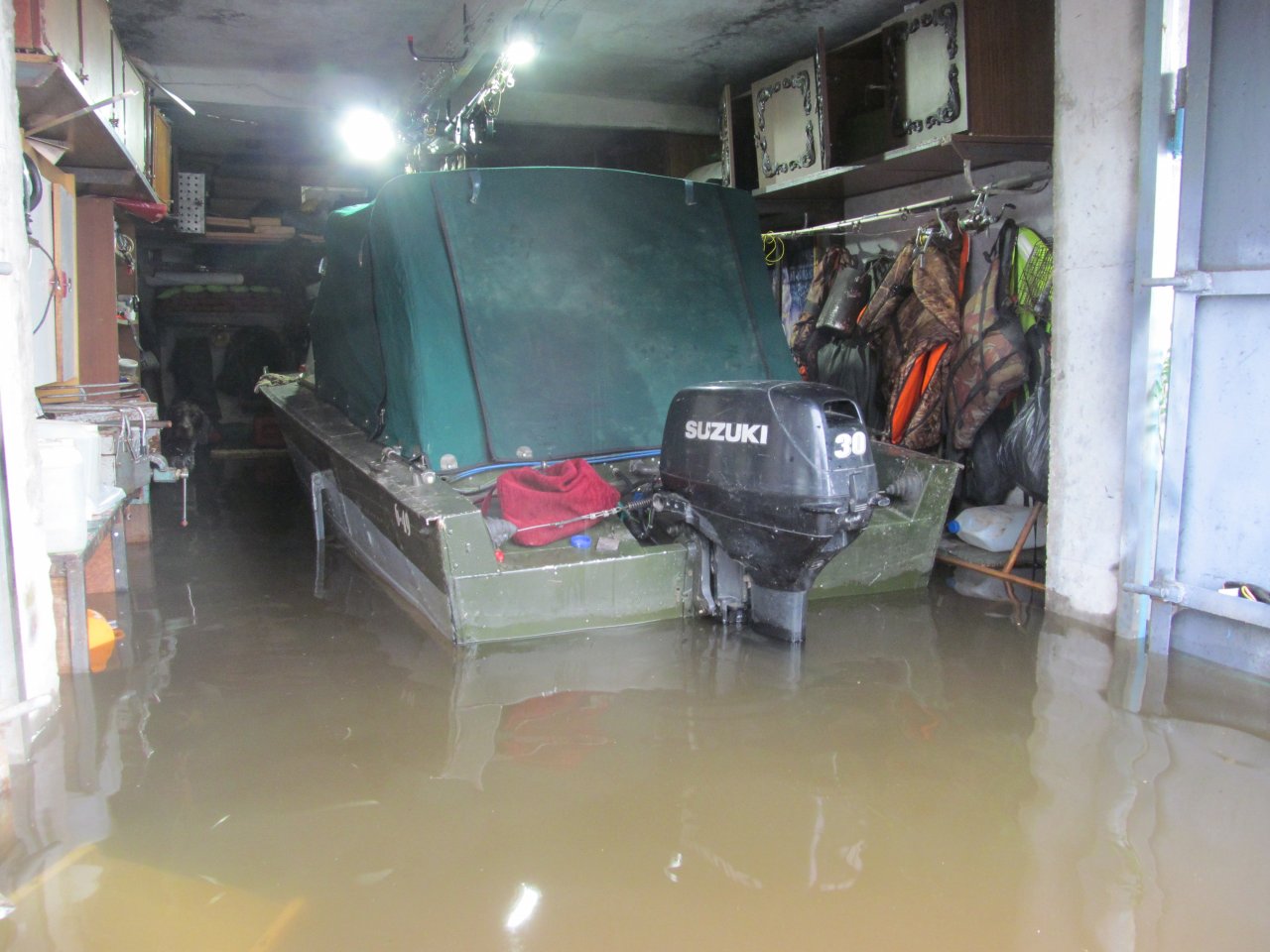

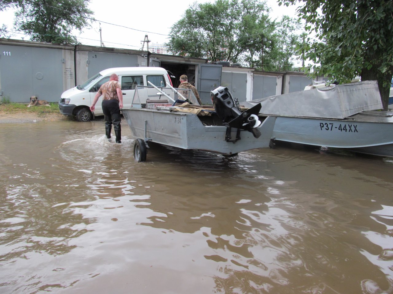

На снимках паводок 2013 года уровень у Хабаровска 8м. 12 см. лодка затонула в гараже из за неправильной установки холодильника,он уперся в потолок и в лодку стала поступать вода

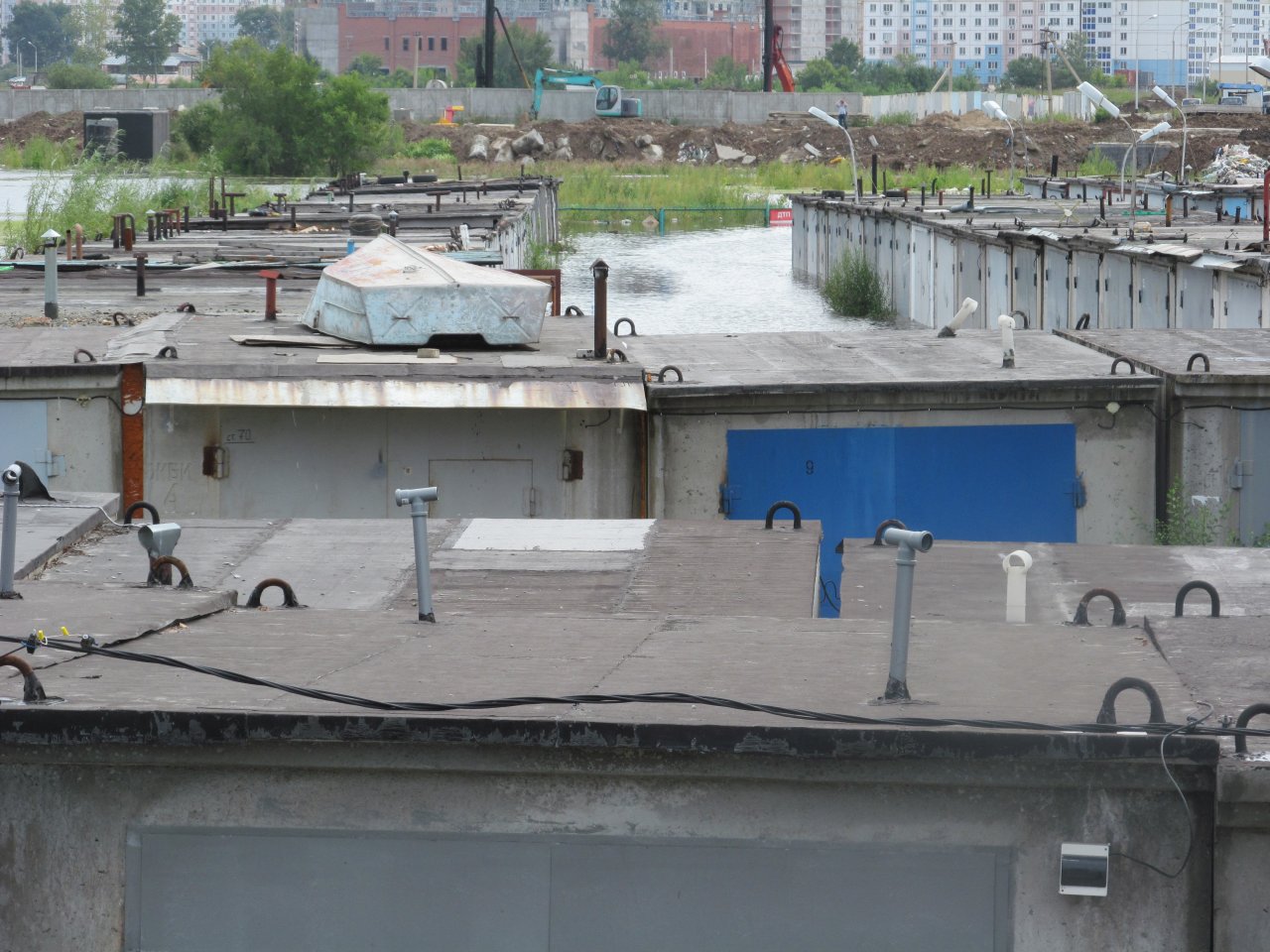

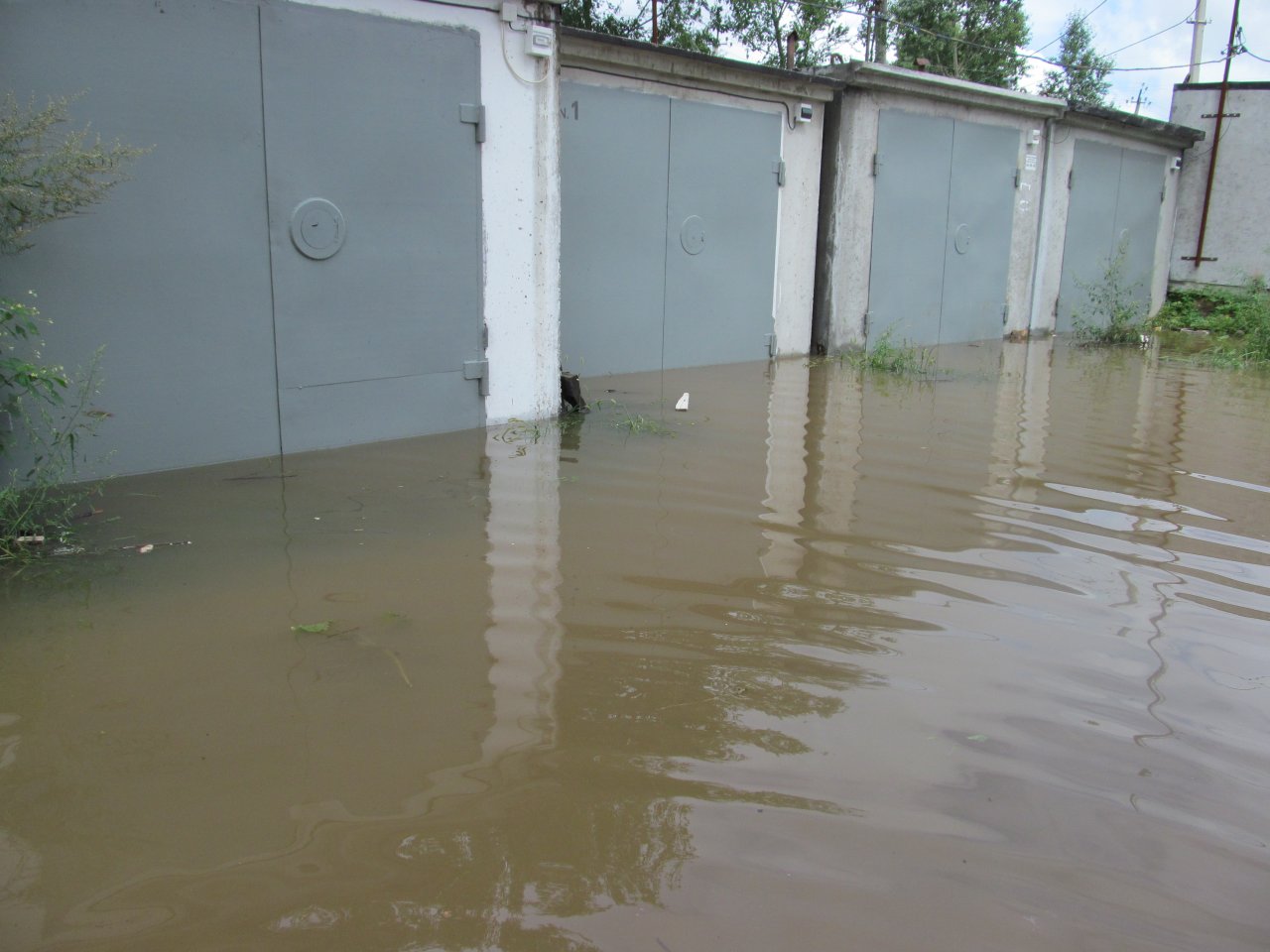

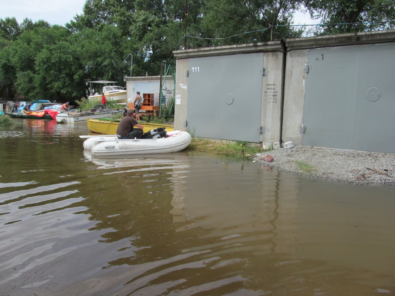

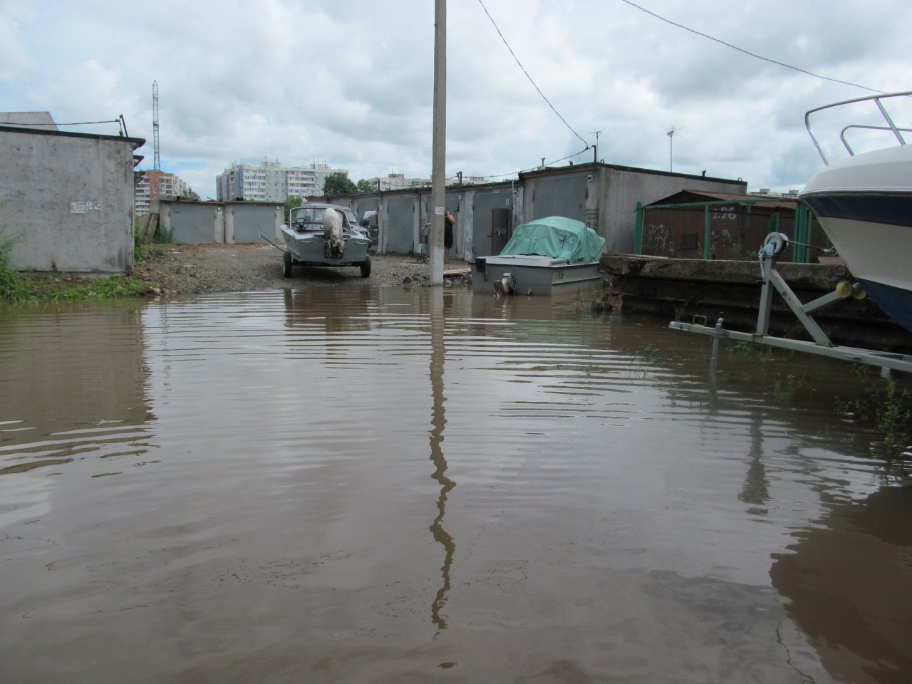

Ну а вот паводок этого года,вчера только из гаража сошла вода ,в выходные буду наводить порядок

Снимки делал на момент паводка,лодочная станция выглядит как то так
