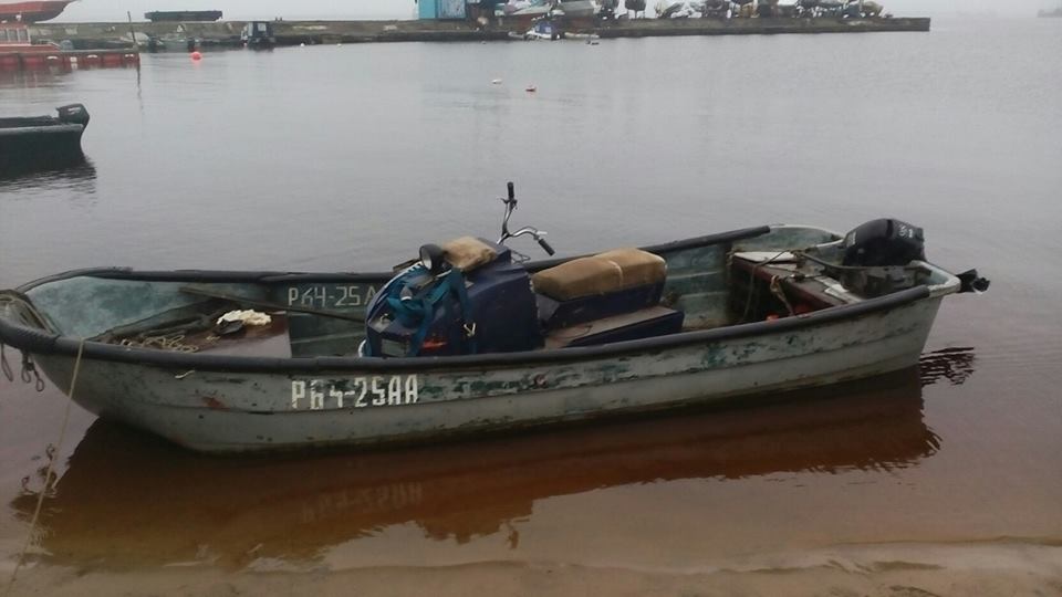

Во какую лодку на просторах инета нашёл:

Ну хоть посмеялся с утра !!!

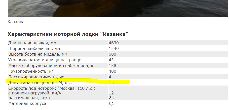

На шильде то 25, а в "открытых источниках" 15... Могут докопаться в ГИМСе. В моем случае в доках и на шильде было 40, а на сайте производителя 30. пришлось применить сноровку и природное обаяние...
Если все таки решил на метлу ставить 25, да еще с дистанцией, склепай рецесс обязательно, да подлиннее. Дело нехитрое, но в данном случае осбенно полезное.

И були пусть ставит.А то у него сейчас не метла,а прутик :)
Ну, були это в идеале. Но рецесс тоже лишним не будет.
Казанке и на мелкомоторах корму "замывает" в поворотах. На румпеле сидючи хоть видишь. как вода к жопе подбирается, а на дистанции можно и не углядеть, увлекшись.
По слухам, на первых Казанках, действительно, на шильде писали 25 лс, после выпуска Казанки М, на безбулевых метлах снизили допустимую мощность до 15. Могу ошибаться.
