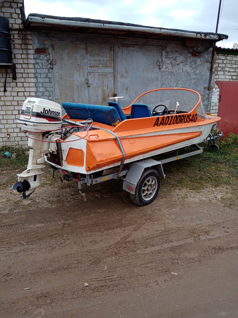

А получил ты говно(не обижайся), прямой стул на румпеле, по центру - это говно. И на твоей тяжеломордой лодке нужно искать правильный дифферент на корму обязательно. А твой румпель сраный, отнял у тебя эту возможность.
Ни ты ни я считать не умеем.....
Поэтому пробовать, исправлять пробовать, исправлять или забить нах. на все и лежать на диване.
На вот тебе.... Соседскую Обяшечку фотнул, полюбуйся на шедевр.....
