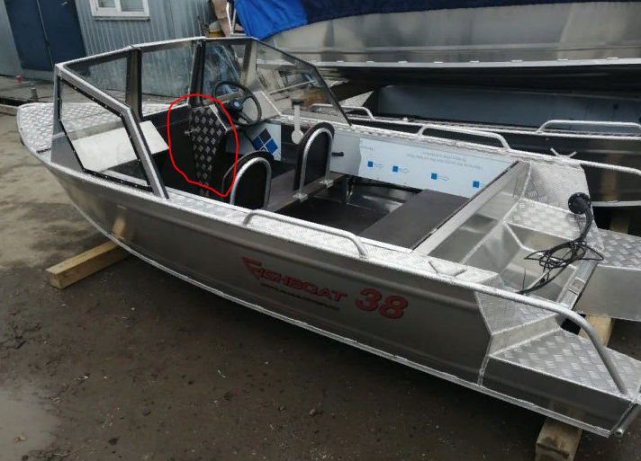

По мне то что на фото уёбище даже на земле.
16 578
1 319
Пиздец диана мореходная при своих минусах вельбот 46 всё равно на волне может отдрюкать кажись.Пойду ещё коня вмажу.,блевать мне сегодня однозначно
Коня в стойло нах.
На вот тебе первые качели......
Кильватость!
Нахрена она такая нужна на транце, если она делает узкую лодку валкой?
Нахрена она такая нужна на транце, если она топит корму и лодка сидит по уши в воде на ходу ?
Нахрена её такой сделали, а на транце написали 20 - 25 л/с.?
Ну не вытащут 20-25 пони корму из воды, а с волной борется кильватость на миделе, а не на транце. К тому же ты автоматически попадаешь на неправильный дифферент на корму при дохлых лошадях, который заставляет поджимать мотор к транцу, уводя винт с бугра, пихая его в яму, тем самым заставляя тебя опустить мотор ниже и огрести ещё плюсом безплатное сопротивление.
Сопротивление ты поимел а что в замен? Нос в небо? Валкость? Утопленную на ходу корму?
Дык люди на Днепре убирают эту чумовую киватость лыжами, реданами, и лодку не узнать, нахрена тут то это пихнули? Цель какая была?
Убить ходкость?
Где то ты не прав.Тут мотор бы мне поправить градуса на два,но для 15сил с загрузкой общей 350 кг приблизительно,очень достойно идёт,хотя и чуток носом подрывает.Диана сложная лодка и у неё много плюсов и непонятные обводы.

Коня в стойло нах.
Кильватость!
Убить ходкость?
Тут по природе хода,все в точку!!!смысл корму топить,чтоб потом ее лошадями поднимать,вместо ехать..как на том же 46-ом.
Волну мидель режет,а корма уже за ней следует...да даже если на миделе килеватость 23...волну разрезало,а что дальше...утонувшая килватая корма,опять встречает сопроттвление,так как она огружена еще и мотор прижатый максимально с водой борется.. и так лошади потрачены на утонувшую корму еще и лошади тратяться на борьбу пера с водой,потому как дифферент такой мотору дать пр едтся.
А если на румпеле сидеть ваще чума.
Вот о чем и речь!пока она пустая ее килеватость вроде не сильно услодняет все,но нагрузи...и понеслась.
Вот ты вродь говорил,если она капотная то 30 или 40 можно вешать ...
Ясно уже из этого,что нагрузку на нос дать,она рыть будет ибо сама воду разрезала...а тут пони нужны...чтоб нос поднятым держать..иначе хер она ваще поедет.огруженный нос и приличная килеватость режут воду,а разрезало и она проваливается туда...поэтому и пони нужны.

так это и есть практически вельбот :) ,но доработанный.Вельбот вообще дико будет дельфенировать с таким сидоком как я

а я их все знал когда 20сил покупал :) Ну ещё по 75,по 50 не люблю :)
ну она уже шире 46,но короче....такой варик на тему обь-неман...должна ехать,если небольшой кокпит не парит.
в 46 сам знаешь-надо спать лег.
Но это должна весело ехать.раньше такой не было,когда 42 брал.:(
Или хитрые вогнутокрученые обводы, например как у обяхи, поэтому Обяха и обходится малым количеством лошадей (из за вогнутых обводов) и на волне её не долбит(из за сильно крученые обводов.)
Ну и я бы по любому выбирал обводы максимально крученые, то есть, что бы была разница в кильватости на миделе и на транце максимальной, пусть даже в ущерб киватости на транце.
Для примера, та же Обь с кильватостью на транце всего навсего 4°, но её ваще никогда не долбит, особенно ГАЗИСО.
Ну мах. одиночные удары могут проскочить. Обводы у неё сильно крученые.
И тот же Крым, те же 4,5 ° кильватость, закрутки практически нет..... соответственно и кильватости на миделе почти нет и в результате.... долбит его аж до тошноты.
А с миделя вытекает ещё и управляемость и маневренность лодки.... Ну это уже другая история и тоже с "качелями". И опять можно запросто поставить пример на Оби и Крыме.
