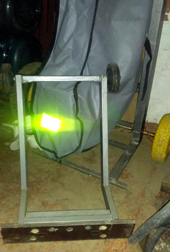

Законченный вариант:
Нужны ещё две опоры там где колеса, таким образом чтобы в вертикальном положении колеса не касались поверхности и начинали касаться при наклоне градусов примерно 30.
не понял про что это. Переделывать все равно не буду :D
Нижнюю тележку высокую сделал, можно было ниже сантимов на 15 сделать. Не допер:(

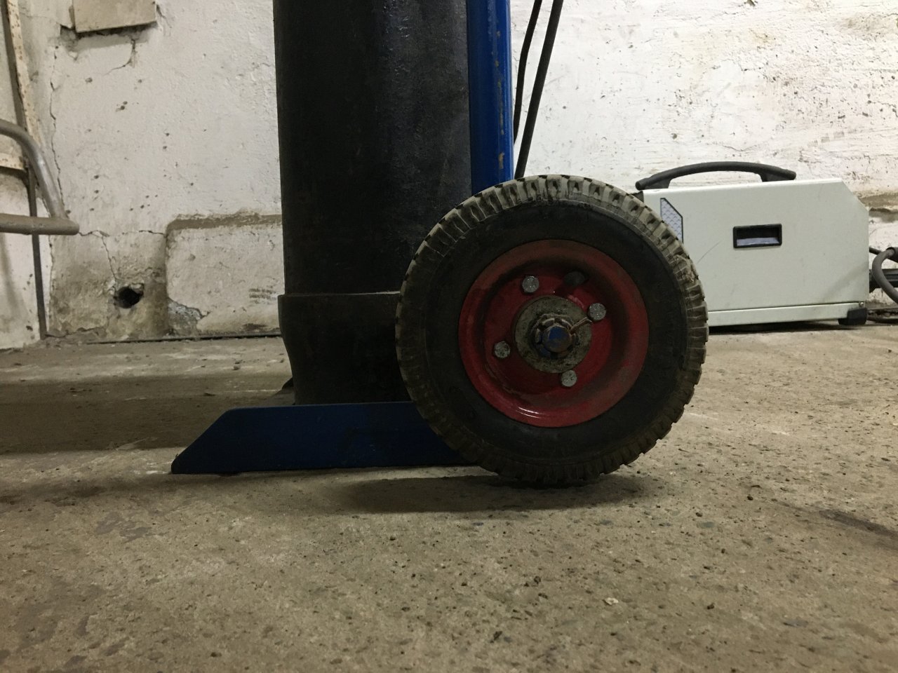

Разок мотор кувыркнется - будет понимание. Ещё раз, при отрыве задних ножек от поверхности мотор поедет на колесиках, при неудачном стечении обстоятельств мотор кувыркнется.
АААА! дошло. Но все тележки виденные мной не имеют таких опор. Мне кажется лишнее. Но спорить не буду, опыта ни какого. Фотку киньте глянуть...плиз
Соглашусь.
Если по гаражу катать то может и пойдёт. А вот дальше...
Я себе ширину оси тоже расширил и сделал максимально низко.

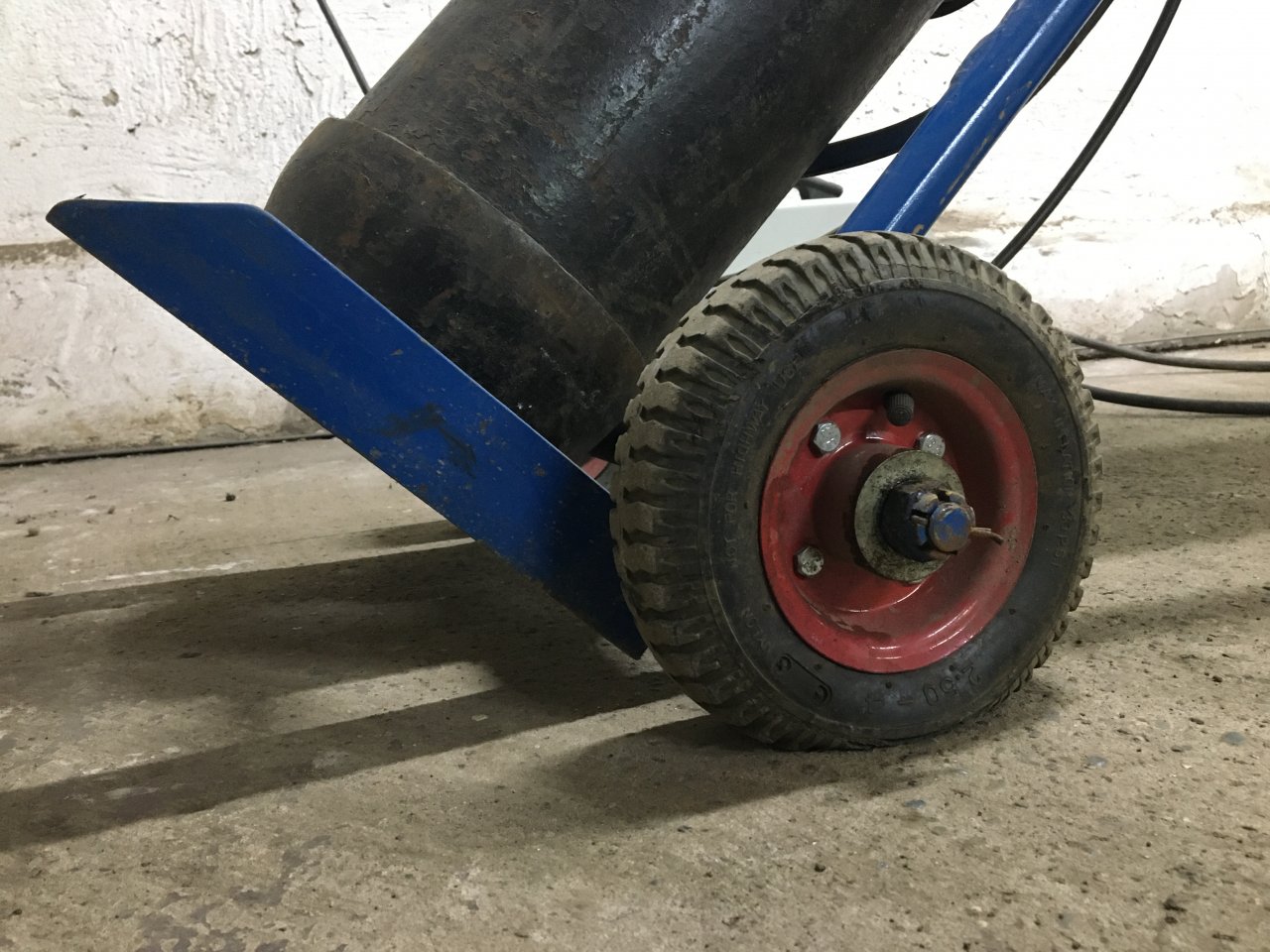

Под мотор не могу сфоткать. Вот фото подставки под баллон, смысл тот же.
Только не площадку целиком, а упоры из квадратной трубы, а то когда по гравию или по неровностям везёшь сильно цепляется.

Понял теперь. Спасибо

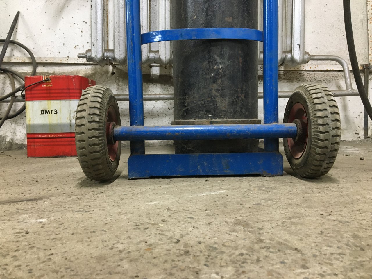

Я так сделал , вроде видно ...

С начало тоже сделал тележку как ты, но чёт не понравилось.
Высокий центр тяжести, по неровному грунту всё пыталась завалиться на бок.
Возить иногда надо 40м.
Переделал на высокую с широкой осью. Изначально сделал большие колёса, от садовой тачки на камерах, думал мягче будет и легче. Но то же что то не то.
Переделал на средние, полиуретан вроде, мож ошибаюсь.
В общем всё методом проб и ошибок.
