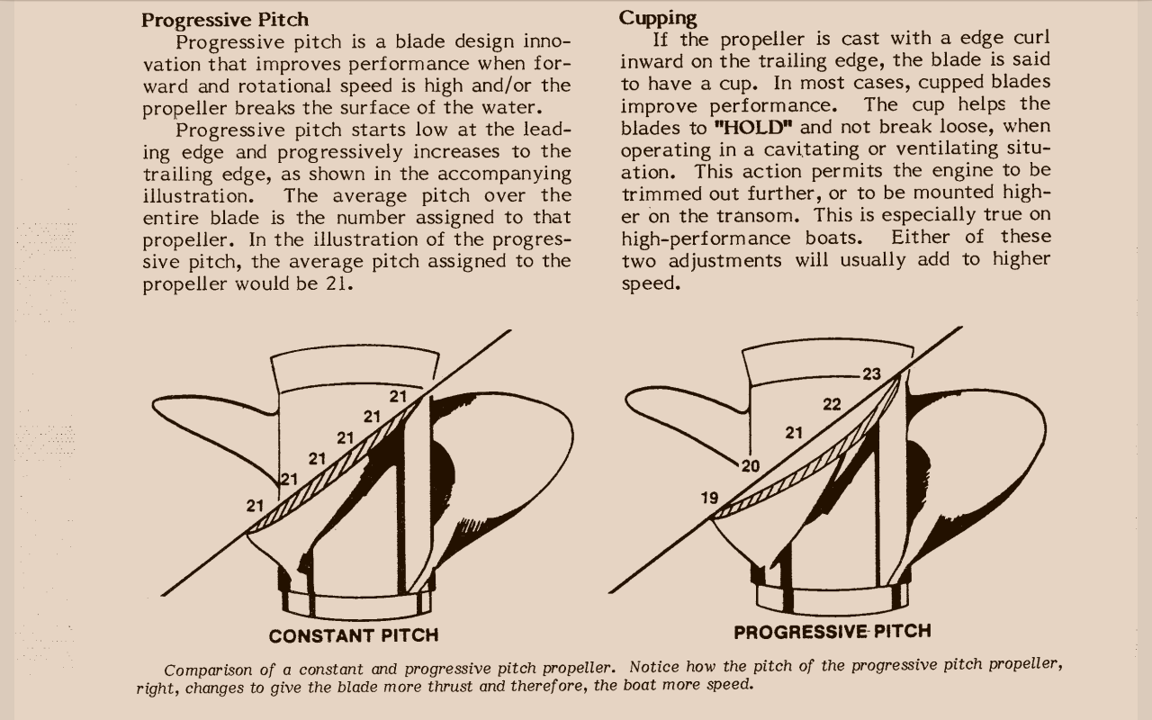

Дык хондовский винт заточен на скорость, а лопух Ямаховский заточен на упор. Они оба выполняют свои функции у тебя, только у хонды шаг великоват.
Не знаю, чего наворочил там Алмай, хонда у тебя сильно мятая, какой шаг сделал Алмай ты теперь не узнаешь. Я могу сказать шаг который был при рождении этого винта он остался возле самой ступицы не тронутым помятостью.
И насчёт прогрессии.....
Ты не путайся, прогрессивный шаг - это хорошо и даже круто. Это навороченная, очень сложная геометрия, которая даёт плюсы. Есть только один у неё минус прогрессия по шагу - это тонкая настройка, очень тонкая!!!! она должна подходить под цели и задачи. А ещё точнее прогрессию подгоняют под цели и задачи.
А то что продаётся уже с готовой прогрессией усреднено под общие задачи и все равно остаётся круто.
Но если тебе нужен" дурной подрыв", то прогрессия сьиграет в минус, тут лучше прямой постоянный шаг.
Переменный шаг- Отстой.

Скажу не путайся.
Белый винт не имеет прогрессии, он имеет прямой постоянный шаг, поэтому он и прет груз так хорошо.
За невнимательность, садись два!
Тому кто тебе про 200 об от полировки втер, плюнь в морду.
Когда шаг на дюйм двинешь, вот тогда и получишь 200 оборотов.
А ваще, полирование тонких оригинальных винтов, убивает насмерть толщину профиля сечения лопасти, а значит напрямую убивает подьемную силу.
И ваще полирование - это бред от безсилия.
Это все равно, что совершить самоубийство не цианистым калием, а ромашковым чаем, которого надо тонну выжрать, чтоб ласты склеить.
Но некоторым нравится, не конкретно ласты склеить а сам процесс склеивания, вот и сидят дрочат лопасти.
Это точно без меня, такой хренью я не буду заниматься.

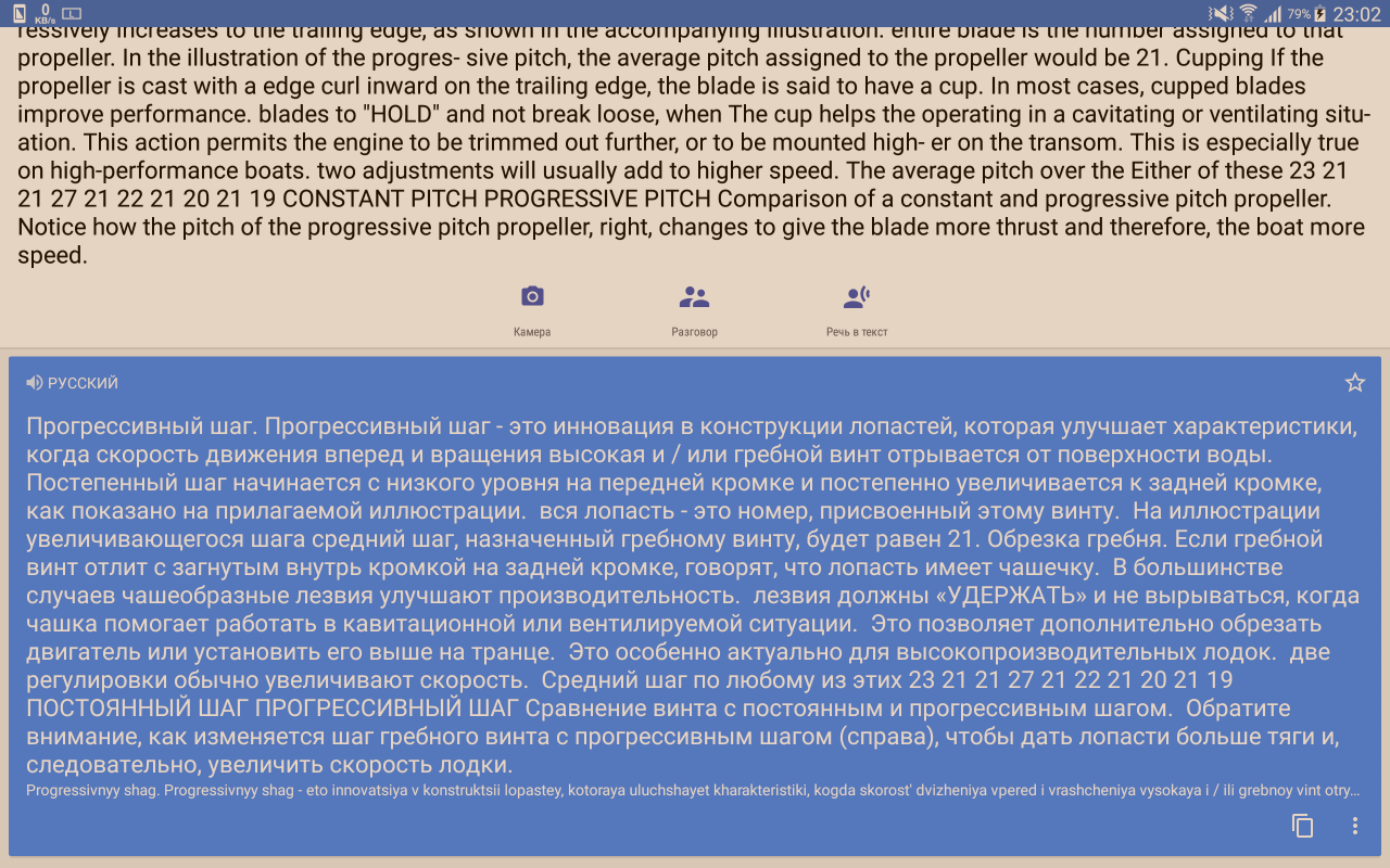

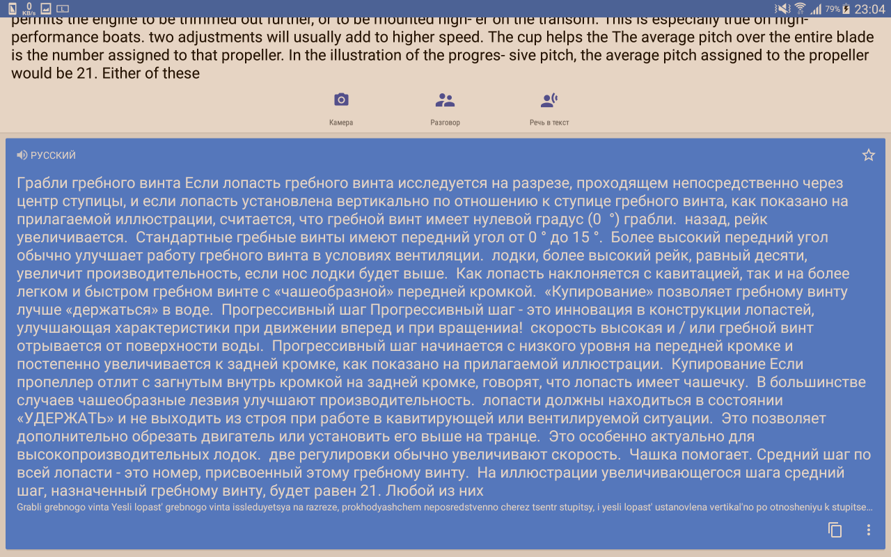

Нашёл вот в пиндосовском сервис мануале 199485 , попробую перевести.
Aleksei 1415
14.11.2015
2 961
915
липецк
Казанка 6, Диана 3 02
Гугл перевод 199486199487
