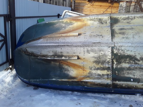

вот видно как обь 3 по волне шла
Ещё тут видно, что на этой обяхе мотор стоял слабее чем ей (или её загрузке) нужен был. Всё эти зализи, должны на полметра/метр назад сместится, по хорошему.
Поэтому и говорю Гене, что с его сраной двадцаткой, новоделы просядут и не встанут в правильный дифферент.
Будут так же глубоко сидеть в воде, как его велик с тридцаткой. Бензин жрать будет, ехать не будет.
Отсюда вывод......
Не гоняйтесь с 20-30л/с за кильватостью, все равно лодка не полетит, а бульдозером поедет на киватости...
И реданы не помогут, что бы они заработали, нужно скорость за полтос завалить, есть даже термин такой "встать на редан". То есть сначала разгонись, чтоб они заработали, а как разогнать новодельный утюг тридцаткой, Коли он носом роет прям с места?
Вот кругом "качели" .......
Поэтому понастоящему "выстреливших " лодок единицы за 50 лет.
Напомню, Обяха мореходностью ценится, а ведь у неё на транце, меньше чем у Крыма..... Всего то 4°.
И не долбит же её волной.
