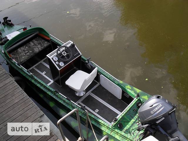

Неплохо. Картинка из интернета
191094
Консоль только ближе к корме по-моему надо.
