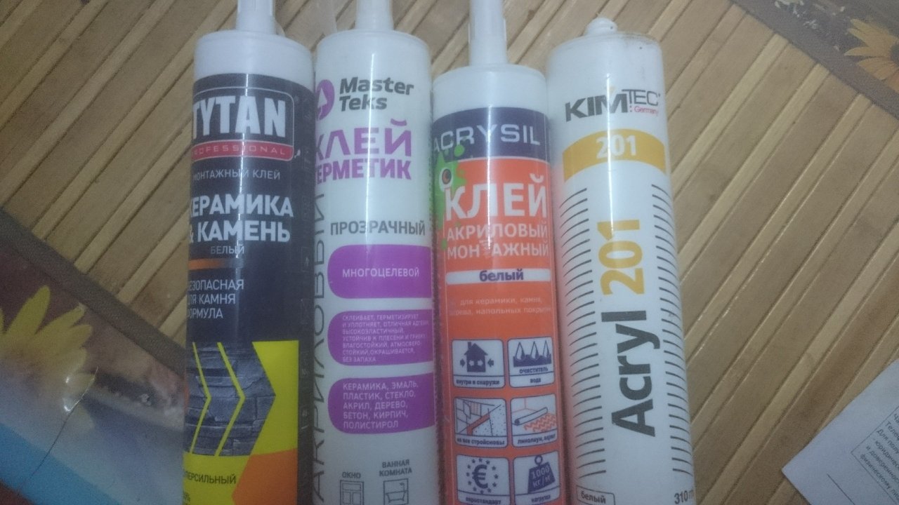

А будет держаться?И застынет на морозе?

А на силикон прилепи, санитарный. Для душевых кабин. Он разных цветов есть.
На силикон ничего не клеят это просто герметик. Надо или полиуретановый герметик, или ж.гвозди, или вот такие 198170 я на них много чего клею.

Ну-ну... У плиточников спроси. Почему они на гвозди не клеят?
Ты фото видел? Я мозаику им подклеивал. Унитазы клеил на керамогранит. На работе сварной засрал 20кв.м. плитки - переклеивали на КС. Так что не надо мне рассказывать. На силикон клеят идиоты - он для этого не подходит.

Дима почему? Расскажи.
Потому-что силикон остаётся элластичным в отличии от большинства клеев. Ну а насчёт прочности, попробуйте приклеить и оторвать через час. Я ещё на полимерную гидроизоляцию клеил, тоже хорошо, только дорого.

Мозаику клеят на специальные клеи, а лучше всего на двухкомпонентную эпоксидную затирку.
Мозаику на затирку ? Во первых не клеят на затирку и во вторых это будет очень дорого. У меня кухня на церезите , туалет на литоколе, но недоделанный. Делаю сам, и поверь, я знаю что на что клеить. Фотки надо?
Клейте хоть соплями.
Да верю я, верю. Что ты возбудился... Только я этим маленько зарабатываю.

Солнышко все герметики бытовые убьёт.
То что не прикручено винтом или болтом, не приклепано, а тем более в лодке на улице, ещё и дерево к пластику рано или поздно отвалится:dedok
