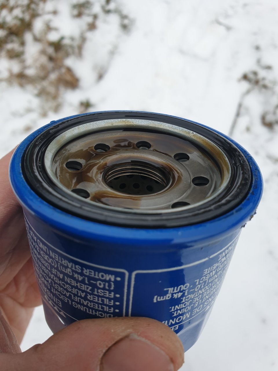

Вот Андрей, разница в чем, в оригенале резба торчит в наружу, в черном в нутрь, и я например черный могу только на пол или один с половиной оборота накрутить
Да не....
Полезу масло менять, я покажу.
Абсолютно одинаковая посадка.
Я прям с родным фильтром пошёл в лабаз, запчасти для иномарок.
Мне показали штуки три разных, но похожих. Вроде от рено клио или как-то похоже название 200₽ тогда стоил, а типа хонда 1200₽, в нашем ямахацентре( его уже нет), я 4 штуки сразу взял и меняю их., один распилил прям новый.
Я их оба распилил.
В Хондовском какая то пена ромашкой была, а в реновском бумажный фильт, и ленты этой бумажной, дохрена было.
Я прикинул, если Х20 350 куб. хватает площади этой ромашки, то этой простыни бумаги, точно хватит, она для мотора 1500куб.
Клапана одинаковые и одинаково стоят и воде одинаково давились.
Короче часов 200 Х20 на этих фильтра отработала, менял раз в сезон. Распиливал, ну у меня масло светлое остаётся и фильтр чистый.
В сороковку не лазил ещё менять. Я на ней и не влупал по настоящему, а масло при мне поменяли, когда я её брал.
Прикинь, я выпендривался, заставил масло слить, с умным видом че то там палочкой ковырял. Ну да, обнаглел..., но мне шли на встречу, че не повыеживаться.
1 886
Ставьте еормальные фильтра,синие...там клапан инженерами хонды настроен как открываться.,не кроите копейки.
Там два клапона обратный и обгонный, главное чтоб обгонный неоткрылся

Масло светлое это хреново, моет плохо имхо
У меня втулка эта на которую фильтр накручивается , резба несночало, только оригенал можно, но я непробывал от машин

Я могу ошибится но помайму в сша фильта делают на хонду
