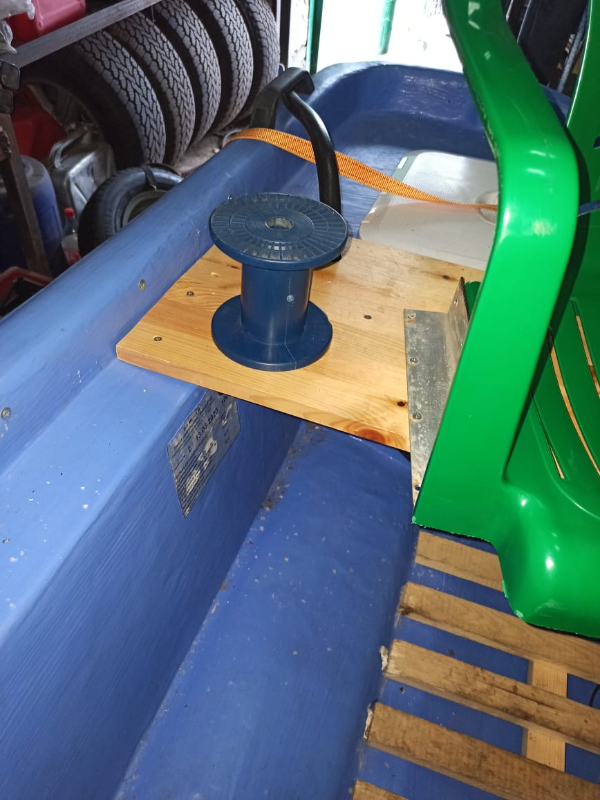

Это я уже прочухал и в лавочку хотел ставить на шпильке 20 или вообще пвх водопроводной.Не прочухал тока что можно тормозить закручивая барашек И по катушке самой сомнения есть.Что когда к ней ручку присобачу,то не поломает место крепления ручки.Ручку хотел делать с люминия полос с двух сторон и на клёпки.И непонятно мне как вариант ручкой по руке не получить избежать.
А ты ручку не на катушку крепи, а сделай такую же большую шайбу как и у меня снизу , на верх под барашек и к ней ручку привари. Только надо учитывать направление намотки веревки, так что бы при подъёме якоря эта ручка затягивала барашек, а не раскручивала его. Тогда при самосбросе, ручка твоя ваще на месте будет стоять. Крутится будет только катушка.
Блин Гена покрути в руках, сообразить.....
Я же тебя не интегралами валю..... Это в руках можно подержать и понять куда чего....

Кстати подумай крепко в какую сторону верёвку наматывать..... Я на втором даунриггере, на обяхе пролюбил этот момент.....
Груз, в твоём случае якорь, поднимается электричеством, пока с судаком возился, концевик не сработал, груз упёрся в мачту и барашек сразу на отворачивание......
Груз падает на дно самосбросом, винт подхватывает провисший трос и........ НА НАХ. 100 МЕТРОВУЮ БОРОДУ ТРОСА НА МОТОР!!!!
Мотор не заведешь, якоря нет уже, весел у меня никогда в лодке не было, течение на валуны несёт, на спининге судак на пятёрку, как нарочно развыпендривался.........сплошной адреналин нах.......
Вывод......
Мозг не парь, докатку ставь. :dedok
