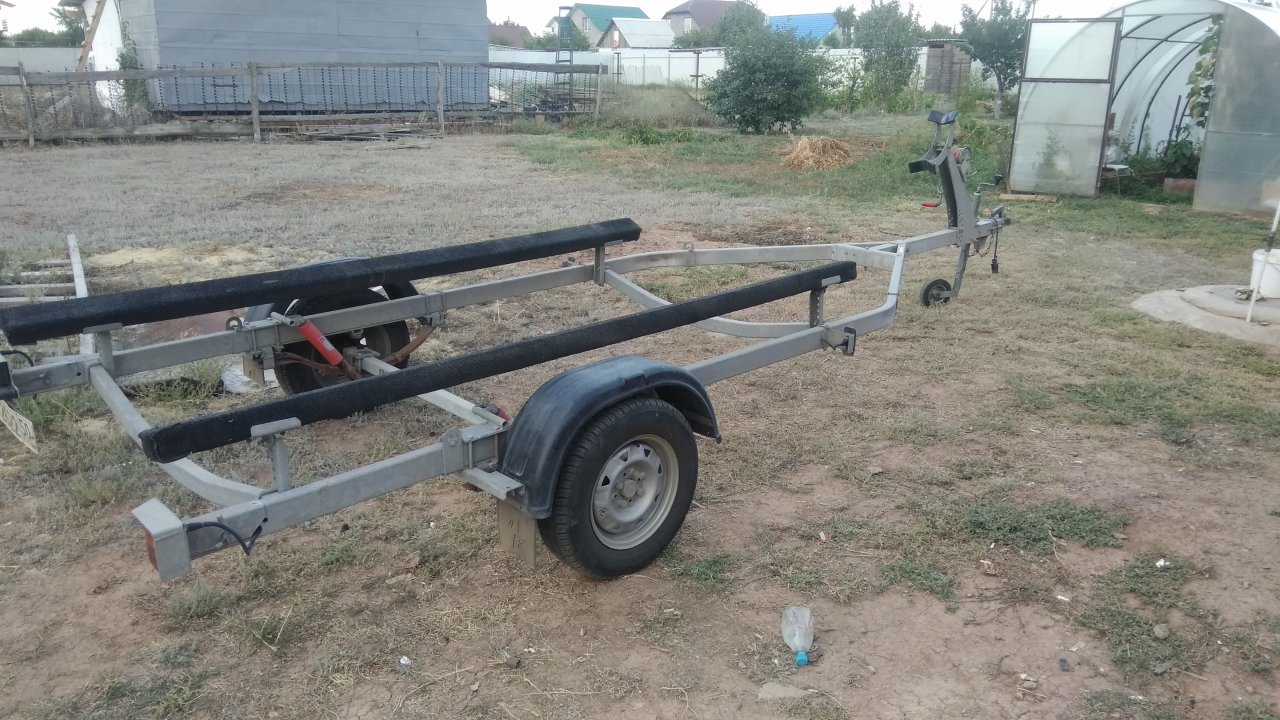

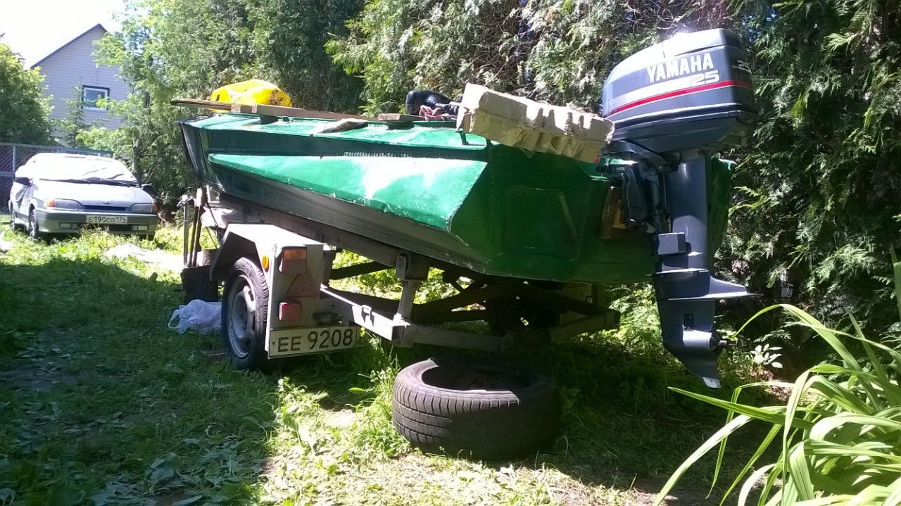

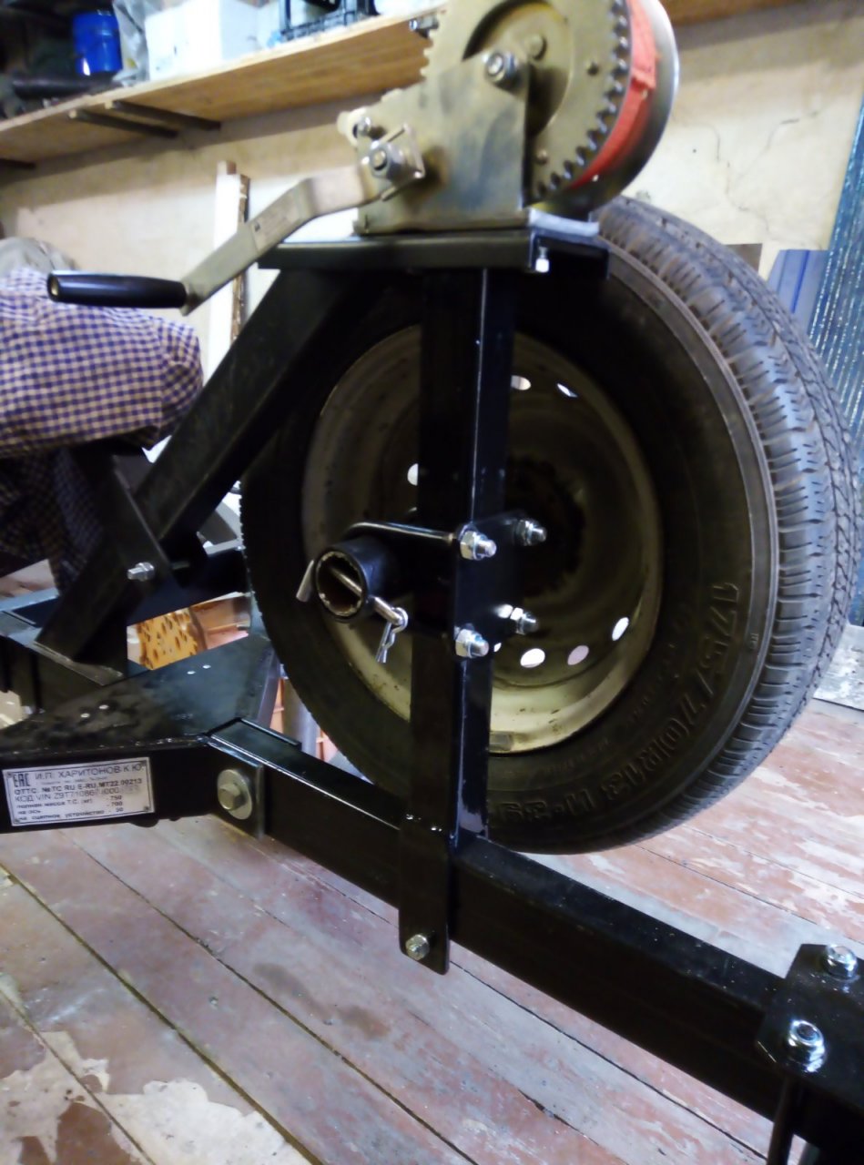

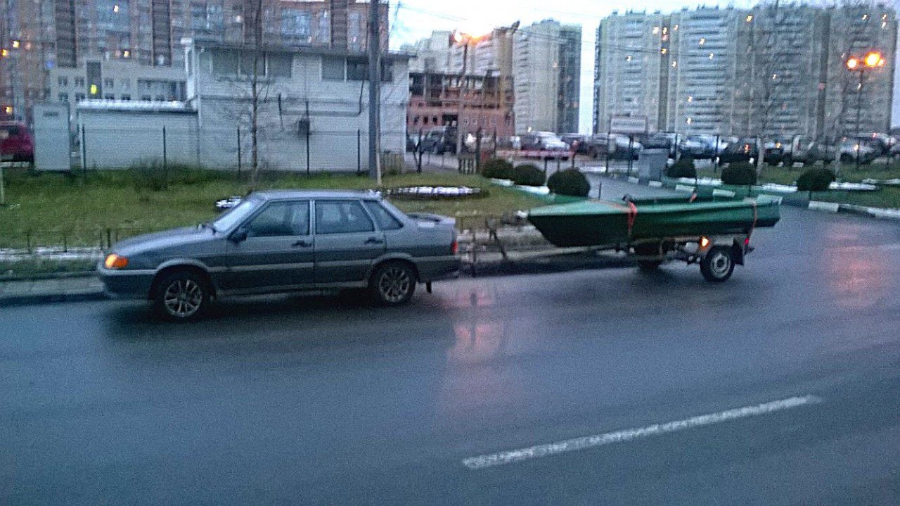

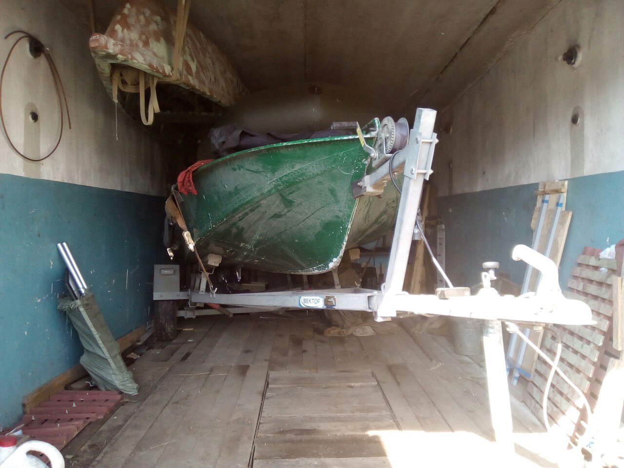

Считаю единственный минус этого прицепа -это лебедка которая ниже уровня ручки-утки. Которая при притягивание лодки, лебедка тянят палубу лодки вниз. Буду переделывать (наращивать) лебёдку до нужного уроня.

Длинный прицеп ,или лодку на пол метра в перед надо

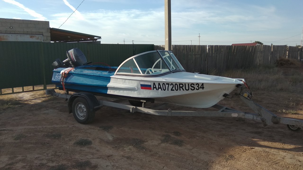

МЗСА неплохой прицеп, оцинкованный.
Но еще минус то, что прицеп длинный. С коротким проще маневрировать. Фонари не снимаются, каждый раз макаешь их в воду.
Ну и самосвальность у него отсутствует, пусть она понадобится раз-два в год, но поможет.

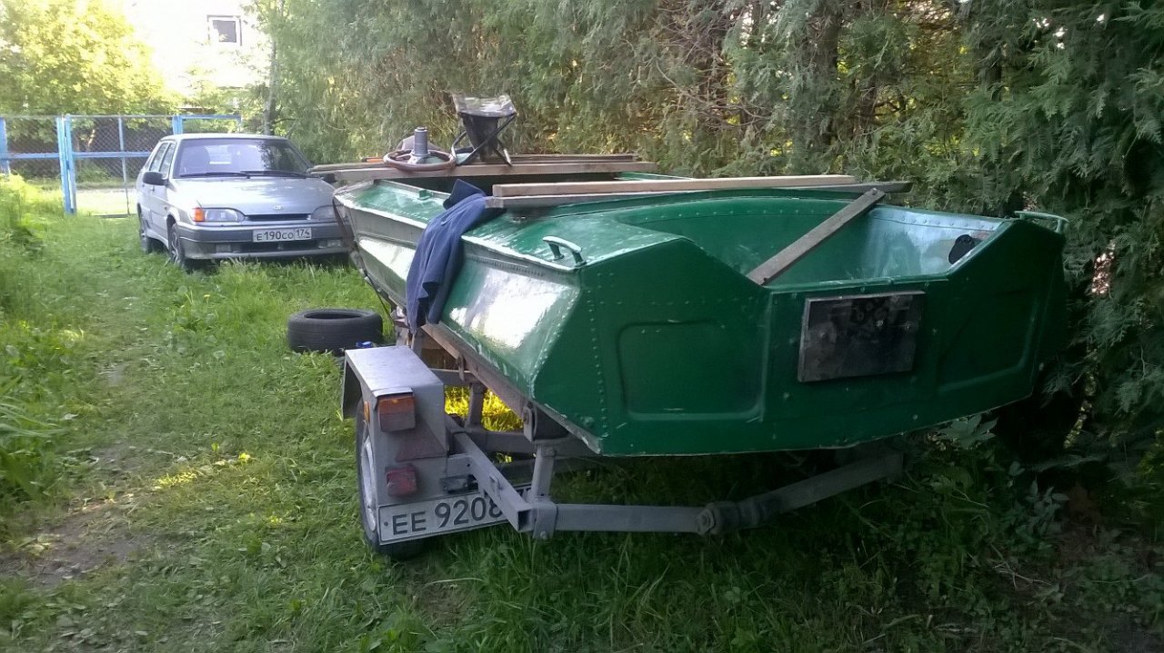

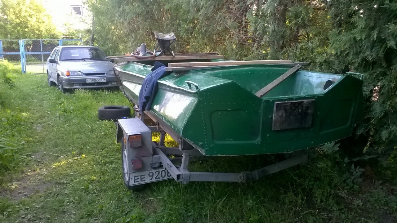

Моя Обяшка ездила на ВодникеА5.
189474
Но он не оцинкованный. (
С 12го года, краска начала кое где вспучиваться, но ему 8 лет все же.
Сейчас на нем ездит Прог4, пришлось дышло удлинить.
На седьмом году поменял подшипник ступицы. От 08 стоит.
Макается в воду практически каждые выхи (спустить-поднять), раз 17-20 в году, знаю точно, фотки каждого выезда по папкам, можно посчитать сколько раз выезжал.

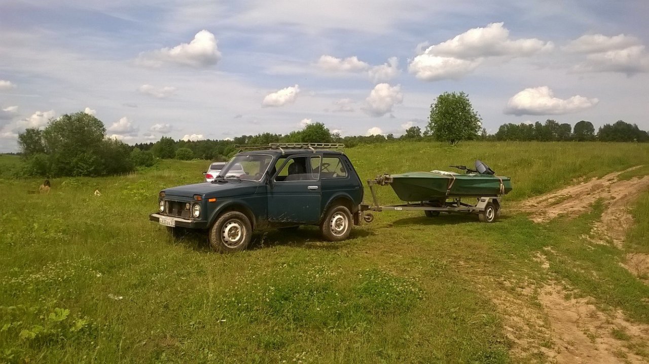

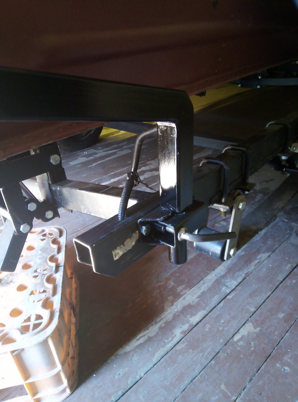

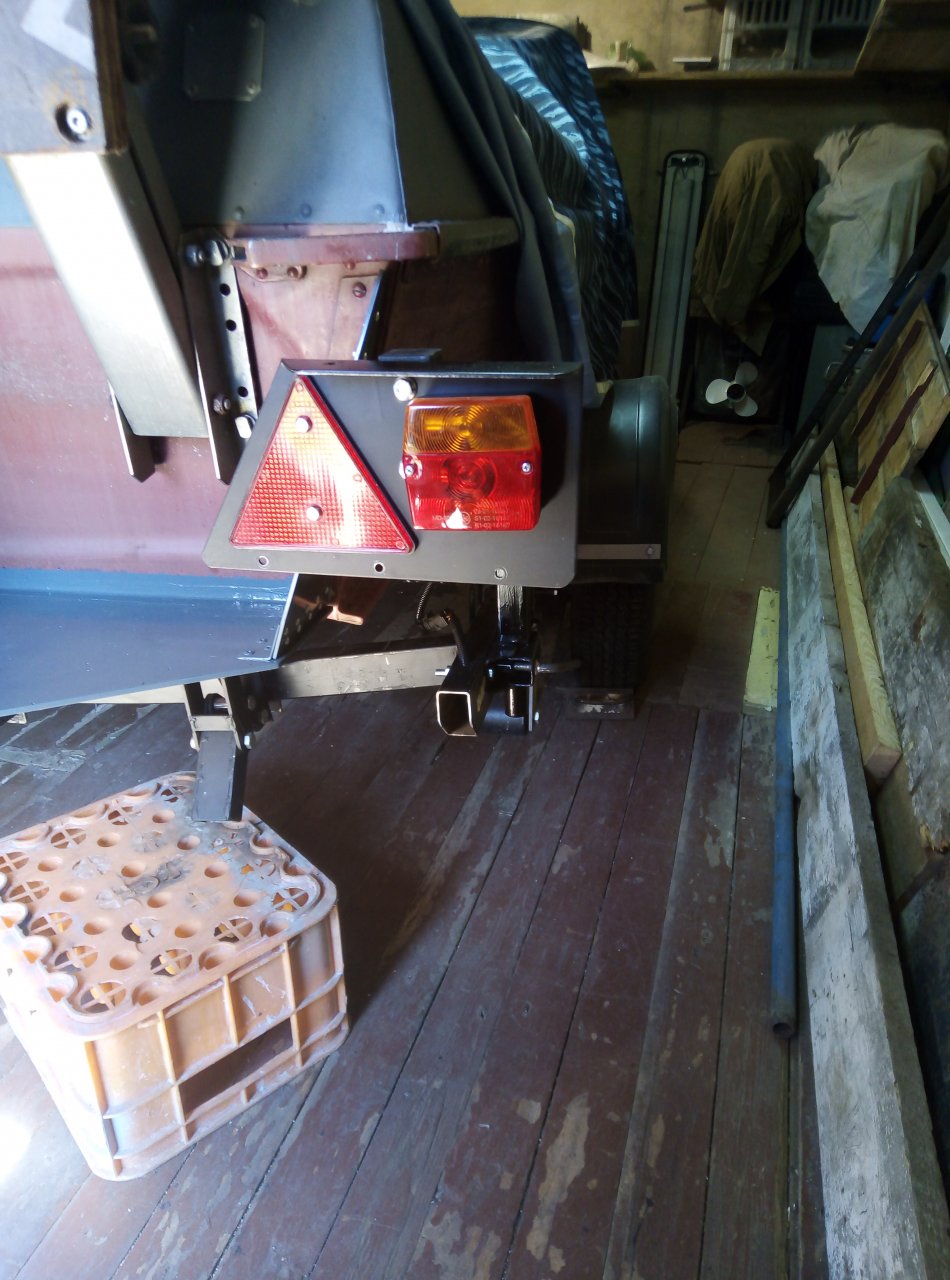

На моем фонари съёмные...
189475
Длина с одной стороны даёт и плюс, при слипование, глубже заезд

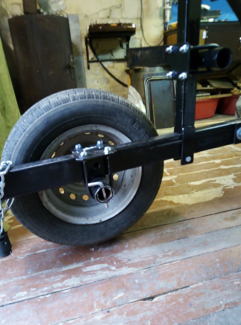

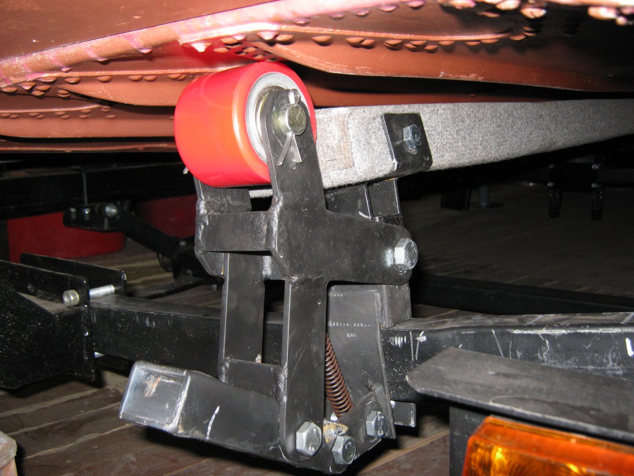

Мне нравится. Брал 2 года назад крашеный, сейчас делают оцинкованные, но и крашеный не облазит(пока). Брал самосвал, пользовался один или два раза этой системой, дышло съёмное(лодку пригнал в гараж, дышло снял и прицеп поместился в гараж). Многое уже чего дополнил в конструкцию прицепа, так сказать улучшил для себя.
3 165
1 318
Переднюю балку под дышло перенёс маленько вперёд(удлинилось дышло), на месте перенесённой поставил изогнутую, чтобы форштевень не ложился на неё. Изготовил и поставил подъёмные ролики для облегчённого скидывания и поднятия лодки на прицеп. Спасибо Андрею(Танкист) за идею. Установил трап на всю длину прицепа. Задние фонари поднял и сделал поворотными. Подкатное колесо автомобильное. Ну и так по мелочи: ролики, ещё что то.
