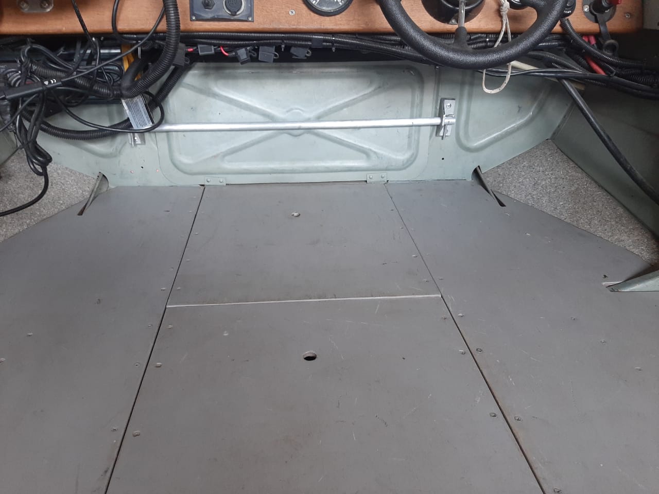

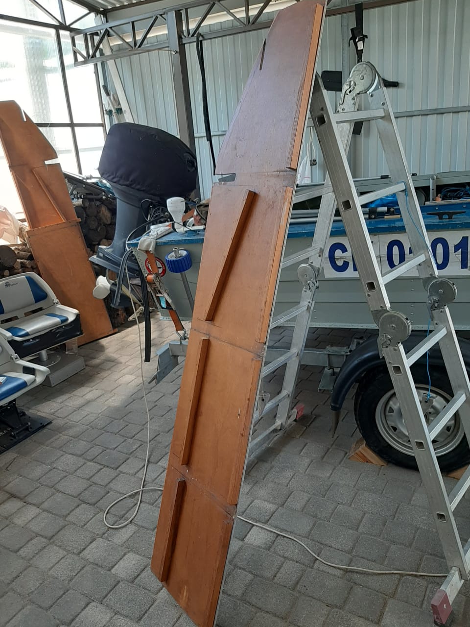

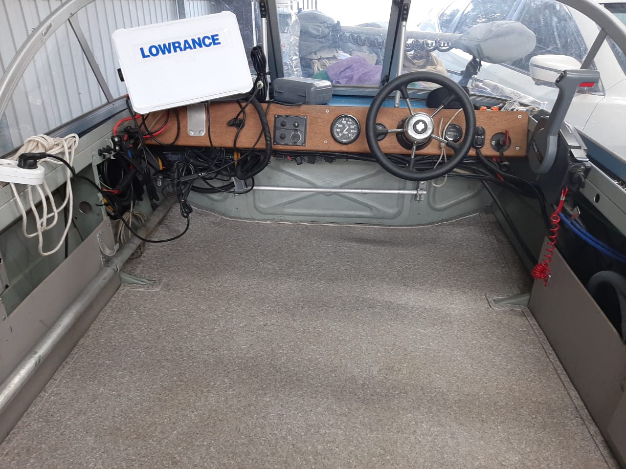

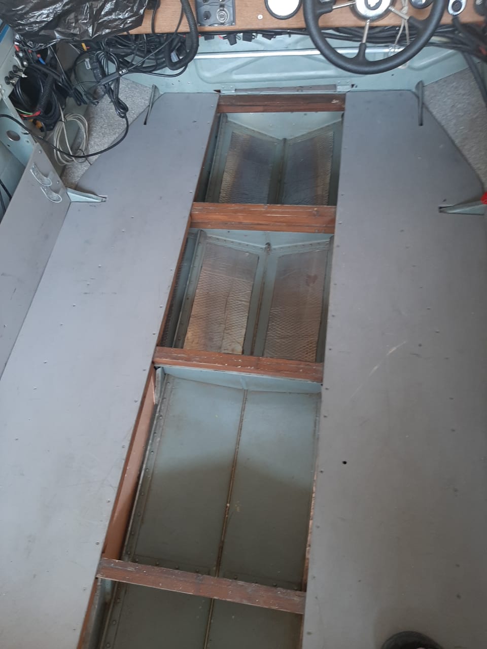

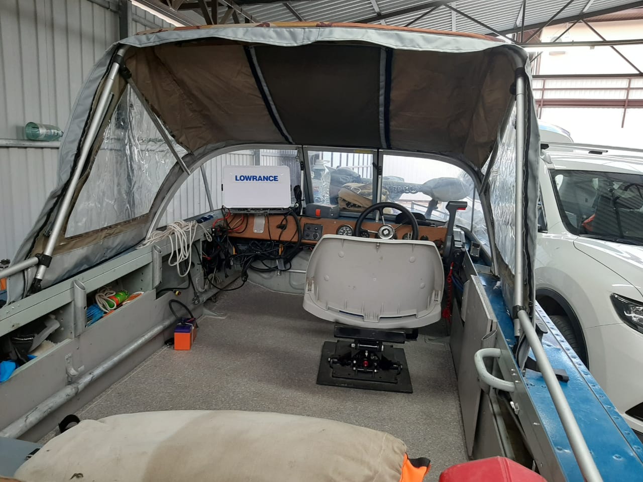

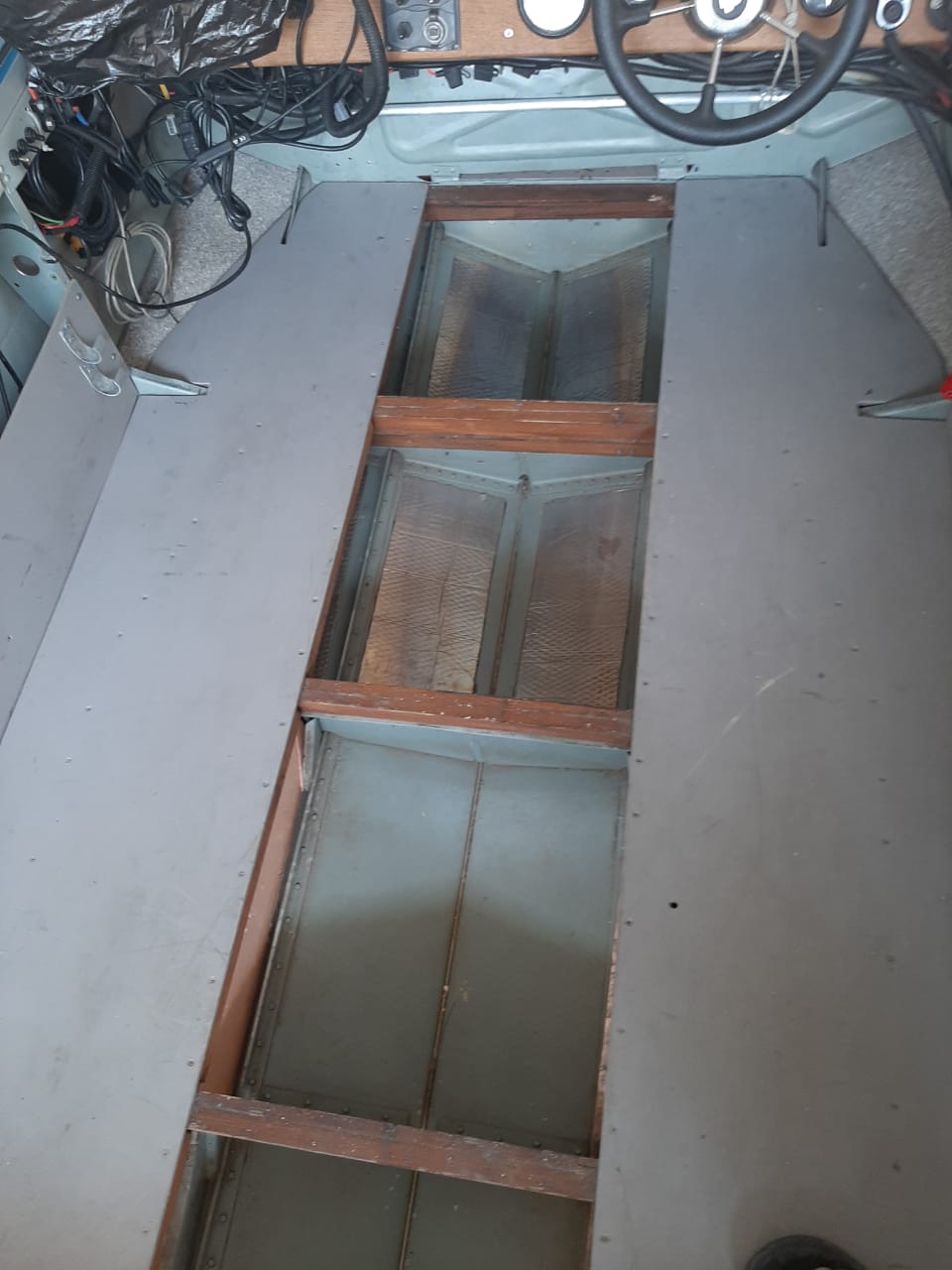

В первую очередь изготовил пайолы из фанеры ФСФ 8 мм. Ламинированную не нашел, пришлось пропитывать маслом для дерева, но зато получилось в цвет кокпита. Масло оказалось очень кстати, ноги не скользят совсем, вода не впитывается, третий год как новые. Уровень пайолов к носу поднял на 5 см. На лето стелю линолеум, зимой на нем скользко. Пайолы изготовил из 6 частей.

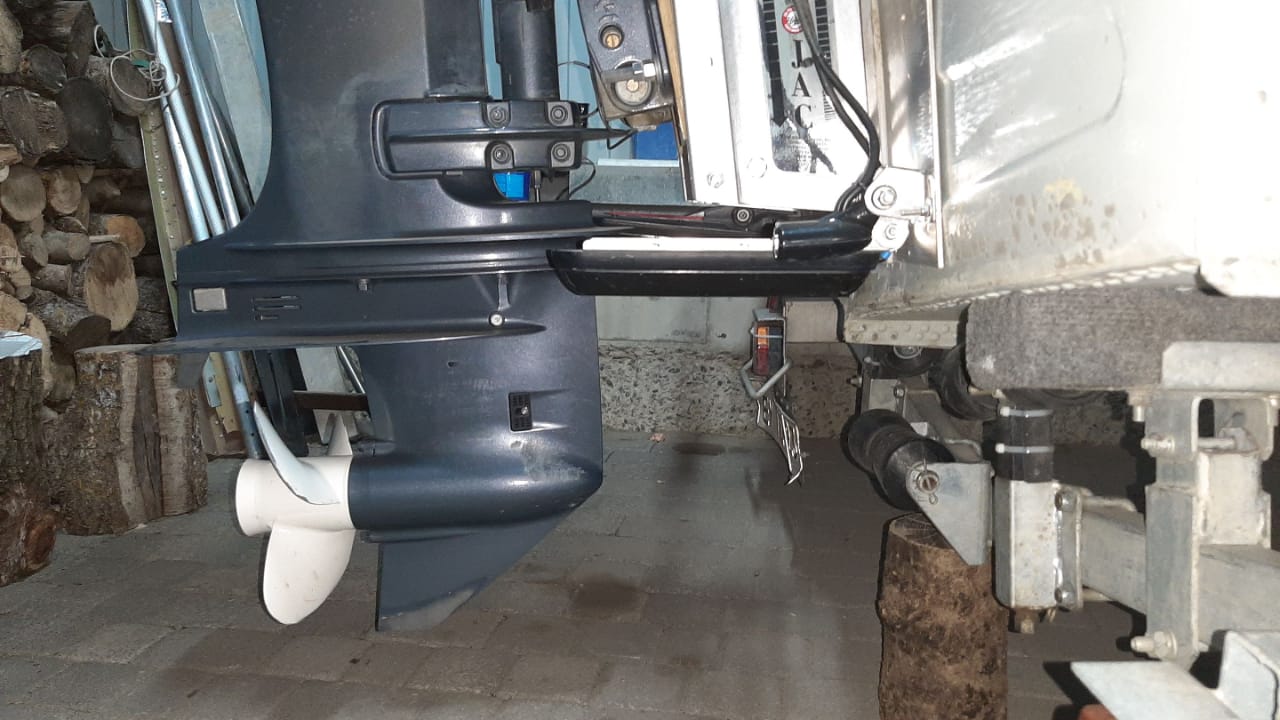

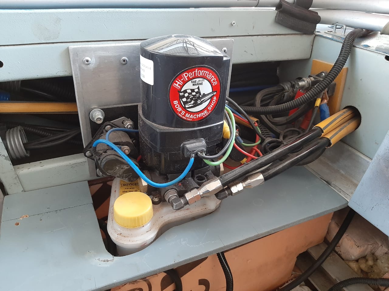

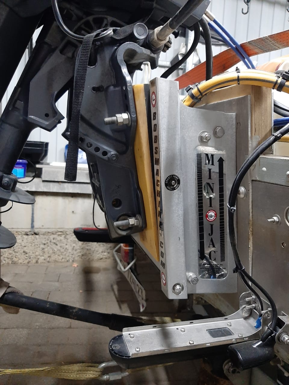

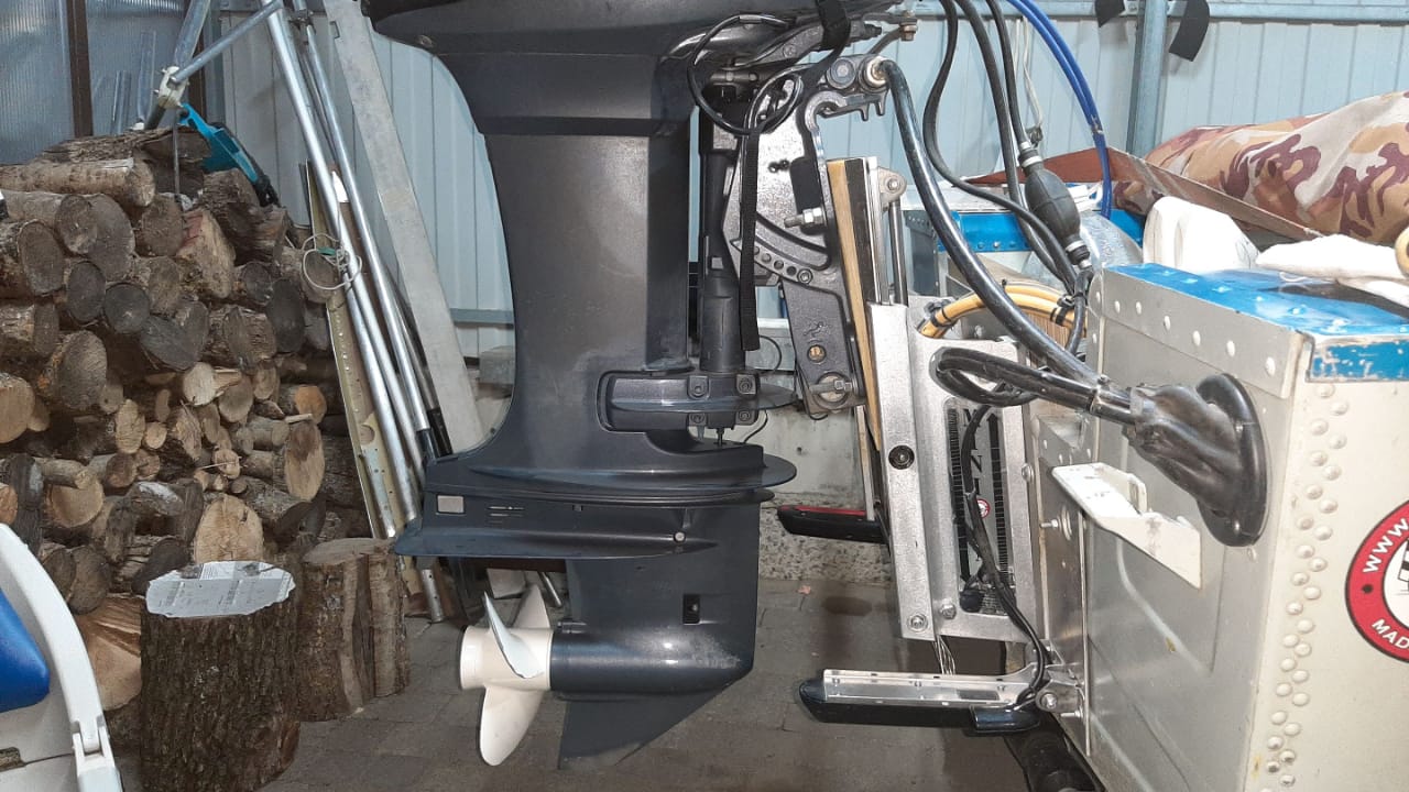

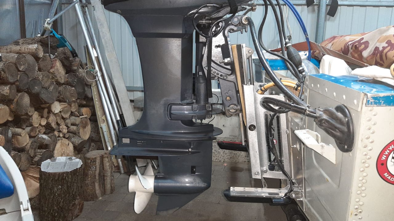

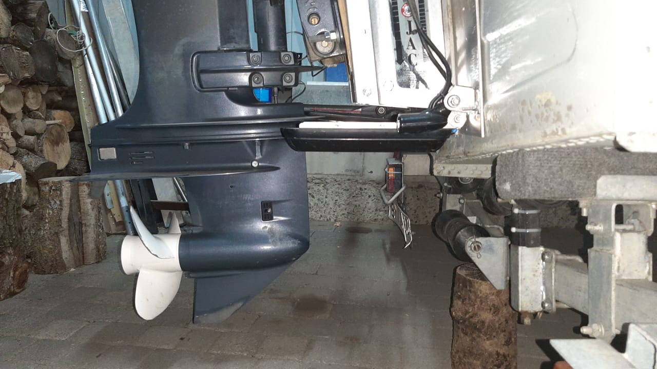

После года эксплуатации захотелось трим и вертикальный лифт, поменял мотор на Ямаху 40 с длинной ногой и гидравликой, заодно поставил клинья на транец.

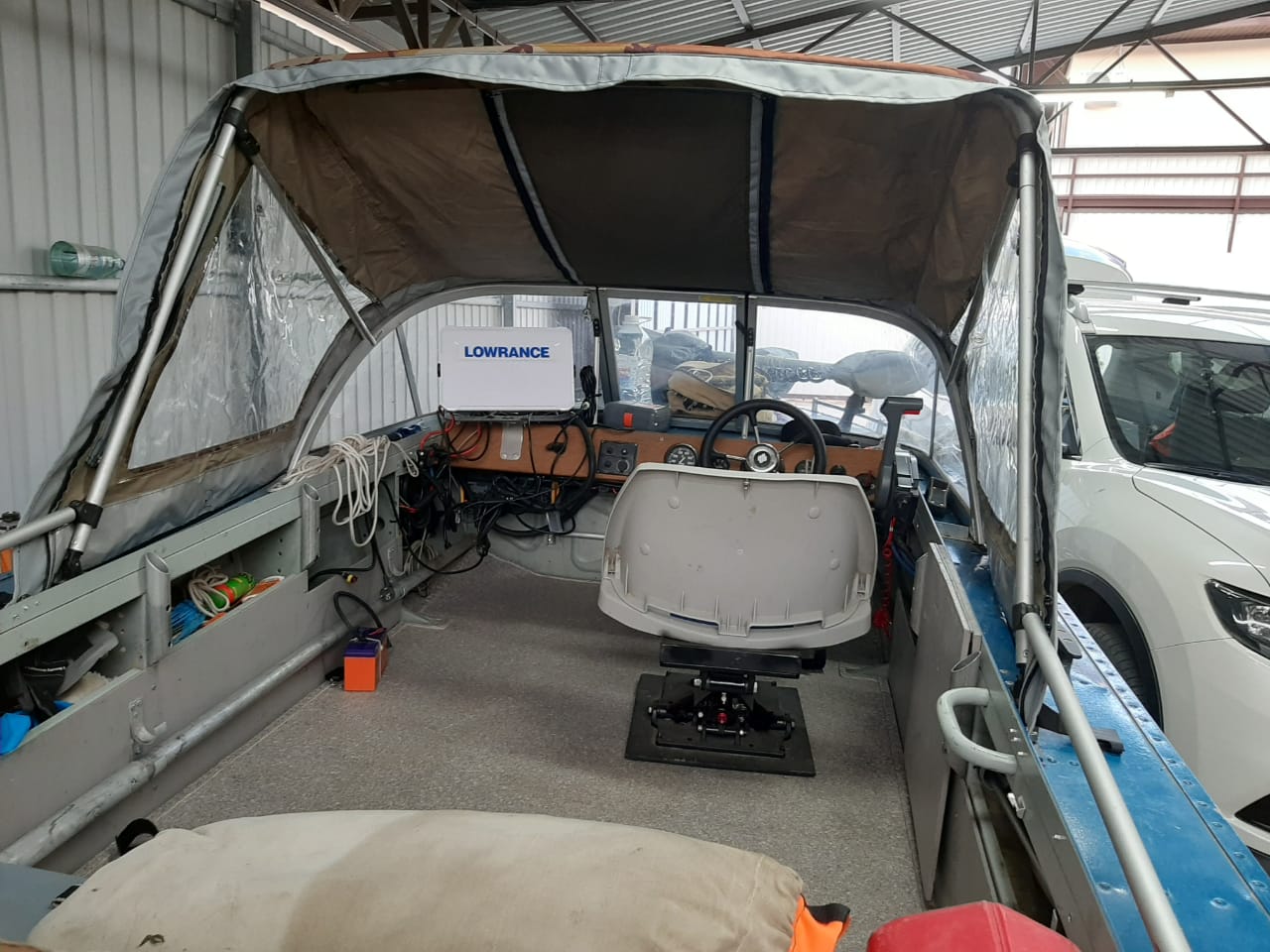

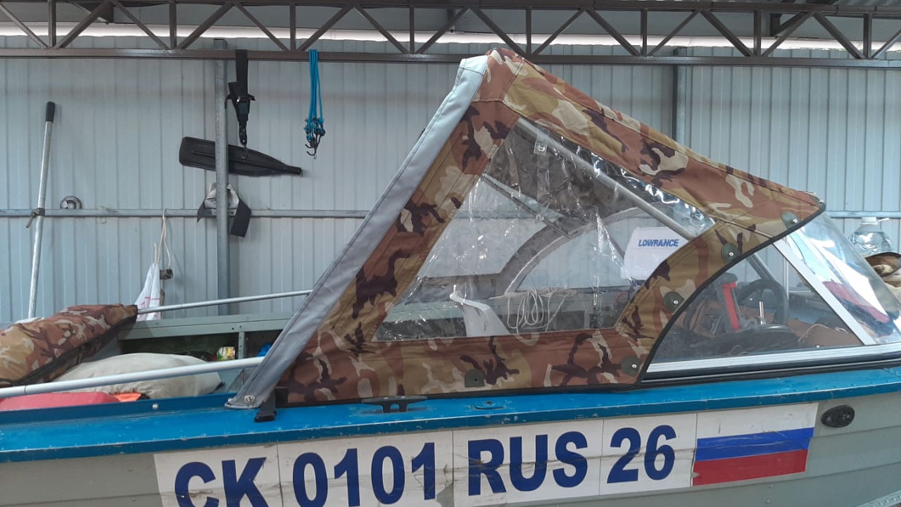

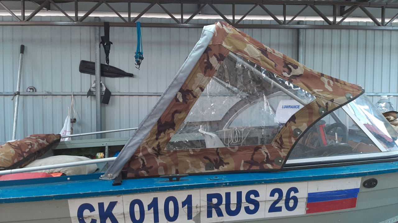

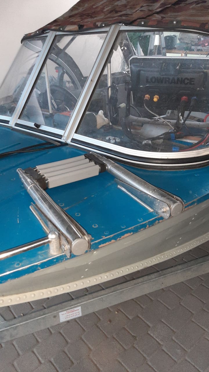

Стекло и тент заказывал в лодка 44. После зимних рыбалок пришел к мысли переделать тент в полурубку. Немного помудрил с каркасом, тент сделал разъемным на молнии. Вот что получилось. От ветра прикрывает и рыбачить вполне комфортно.

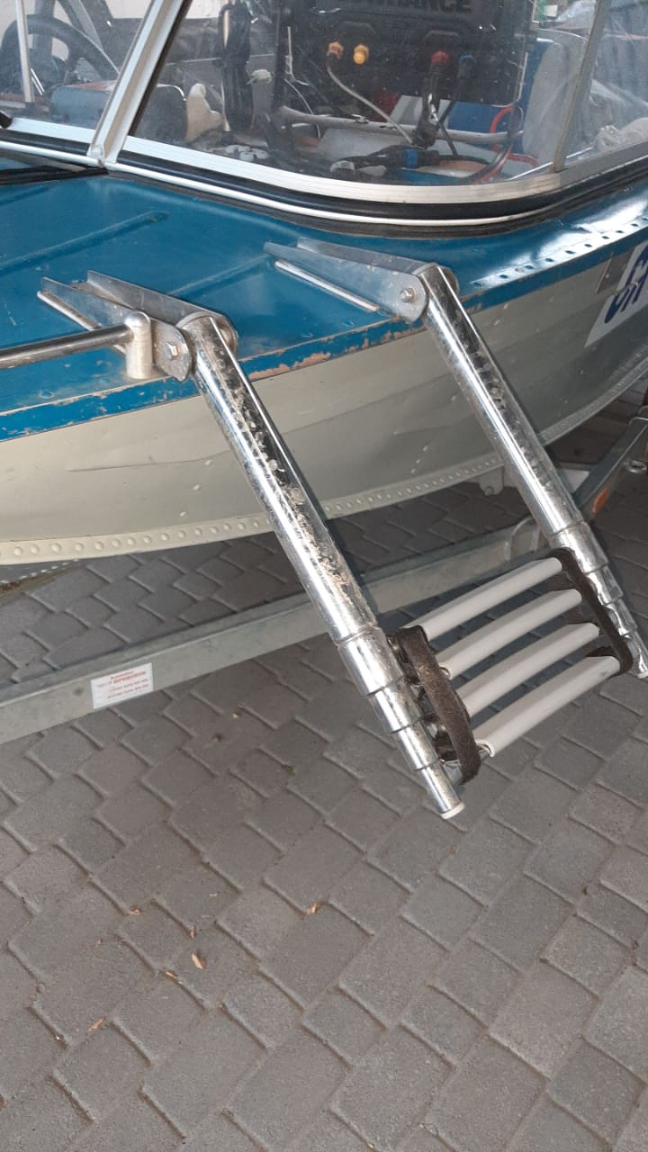

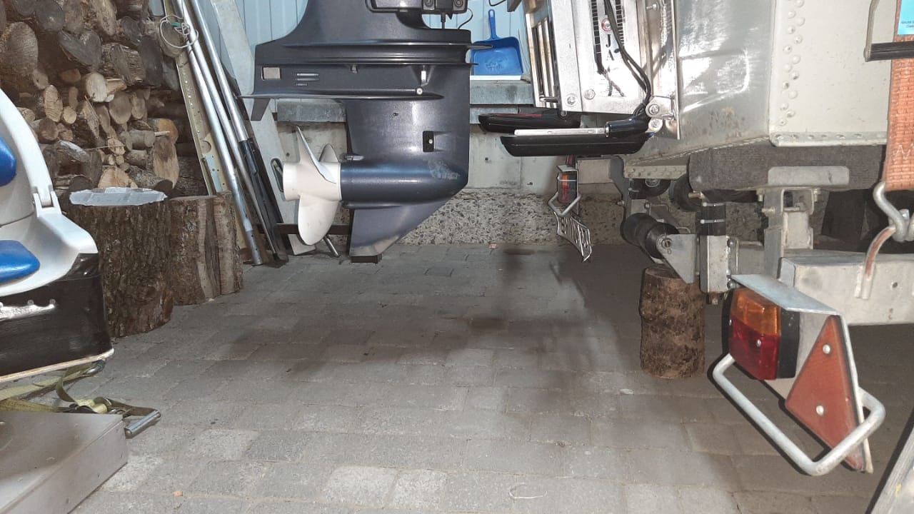

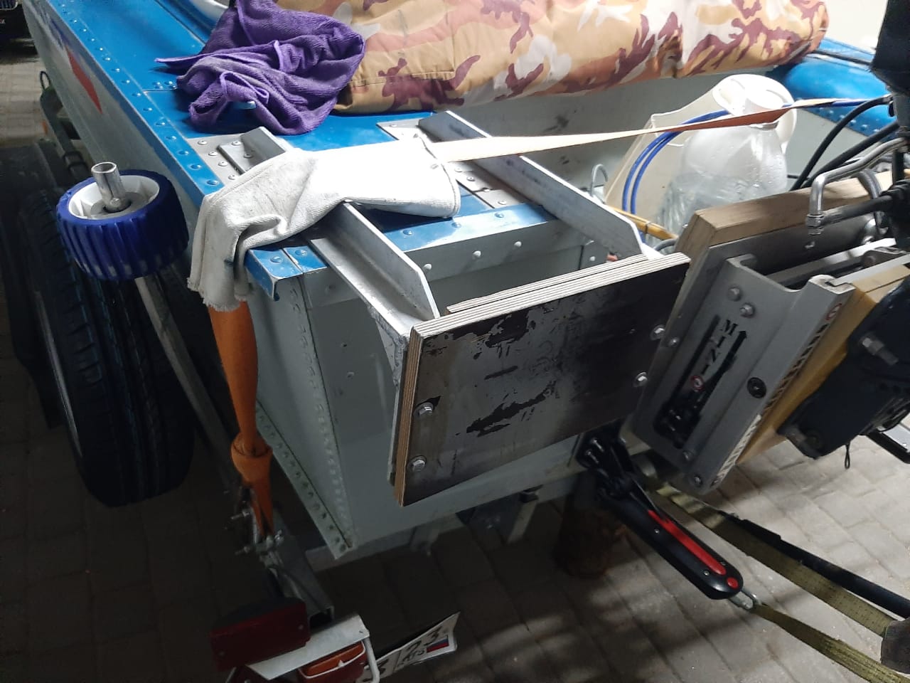

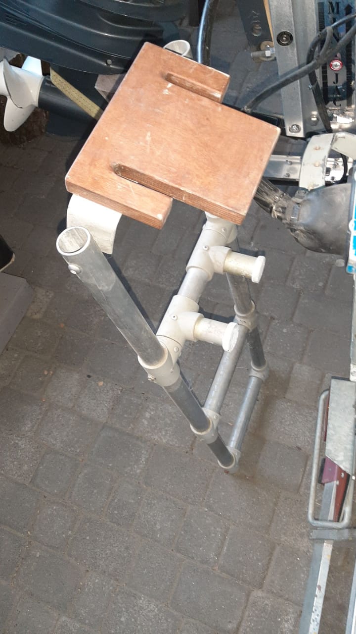

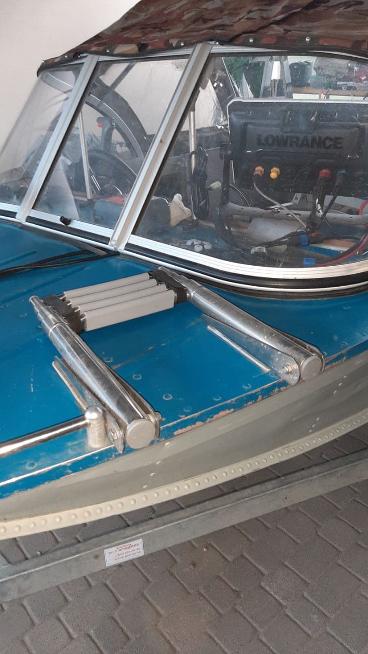

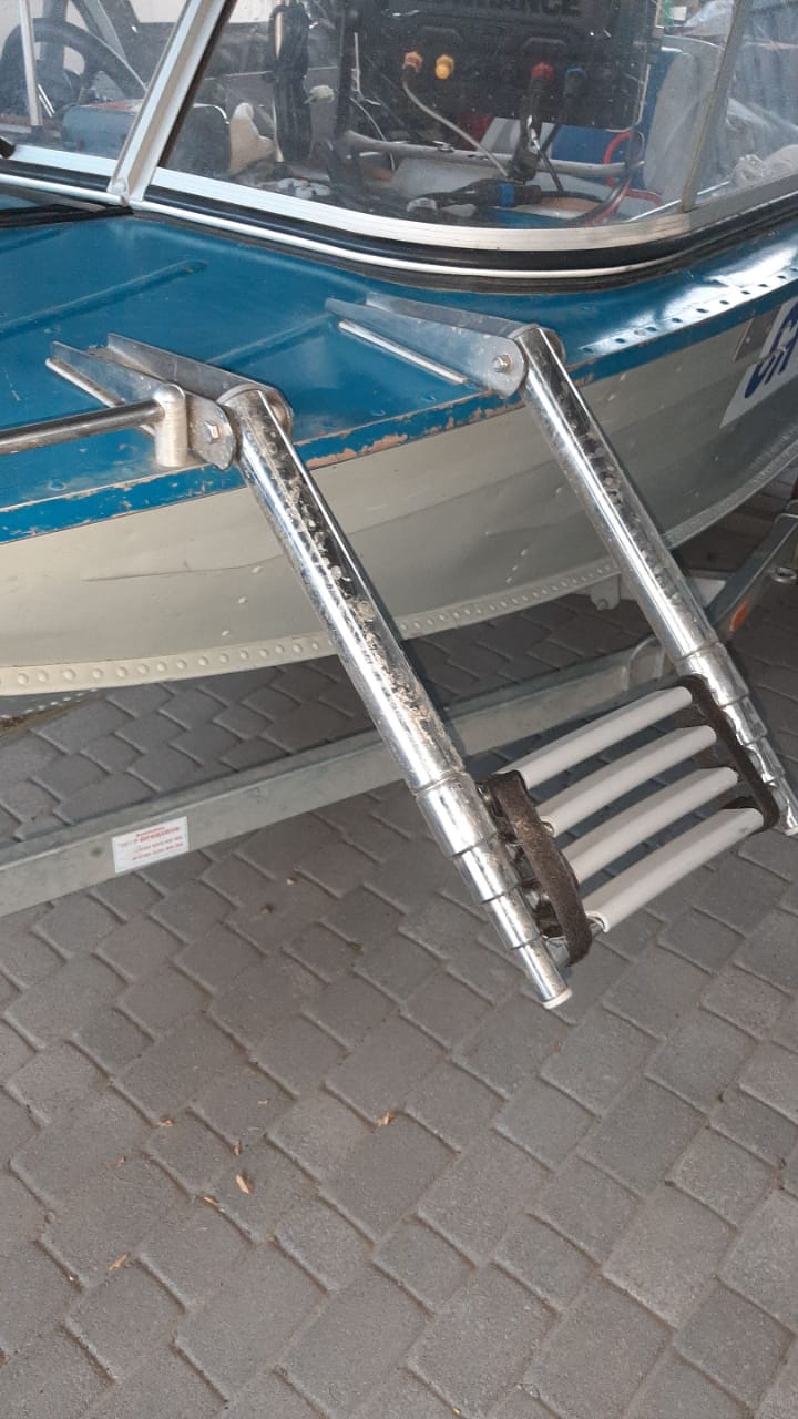

Установил доп. транец под Ямаху 3, не знаю, может это лишнее. Каркас транца сделал из алюминиевого уголка с опорой на ручку. Готовые из магазина даже не рассматривал - хлипкие.

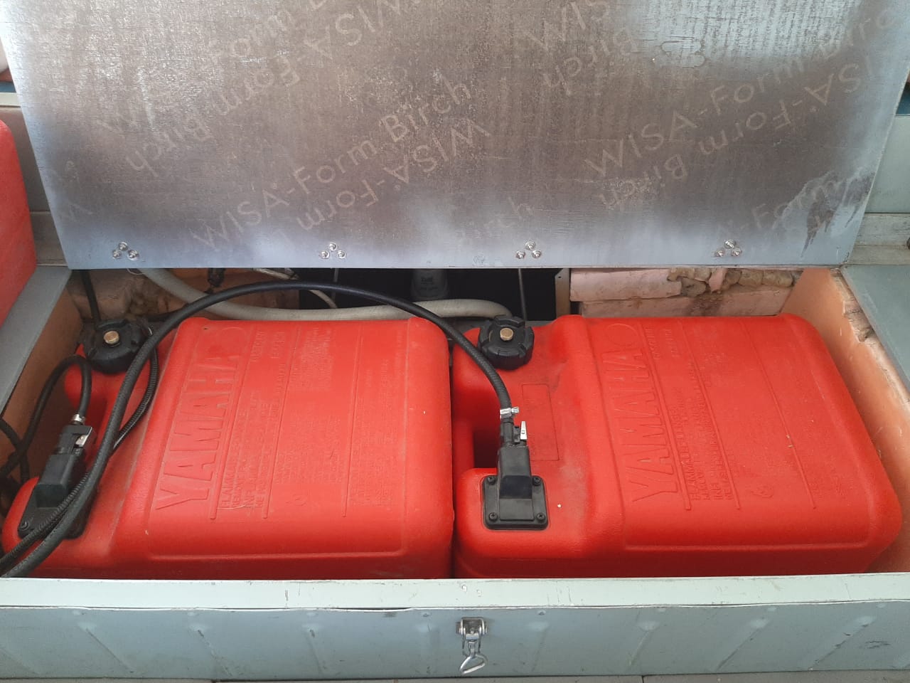

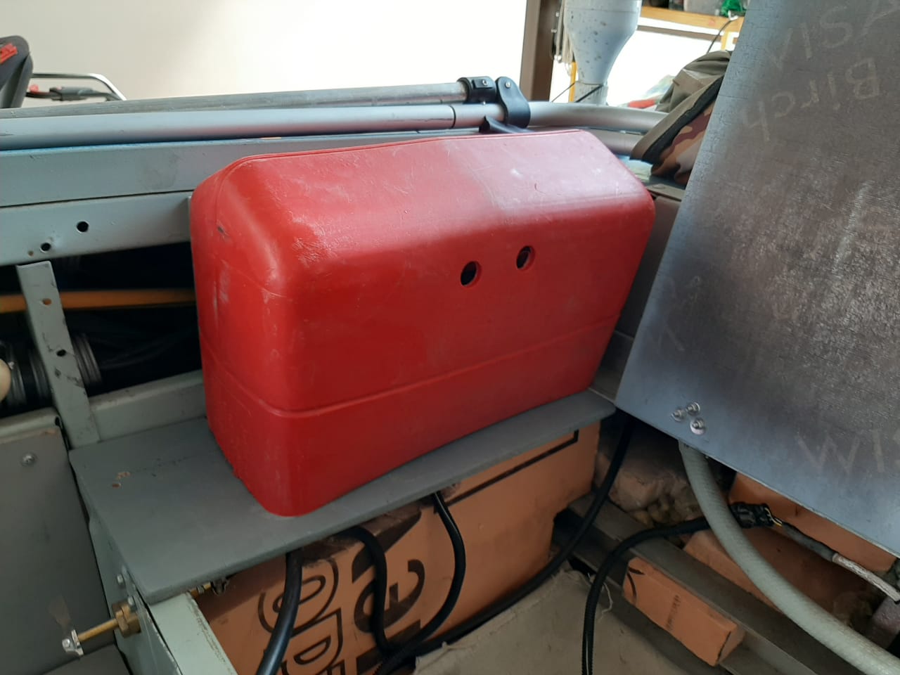

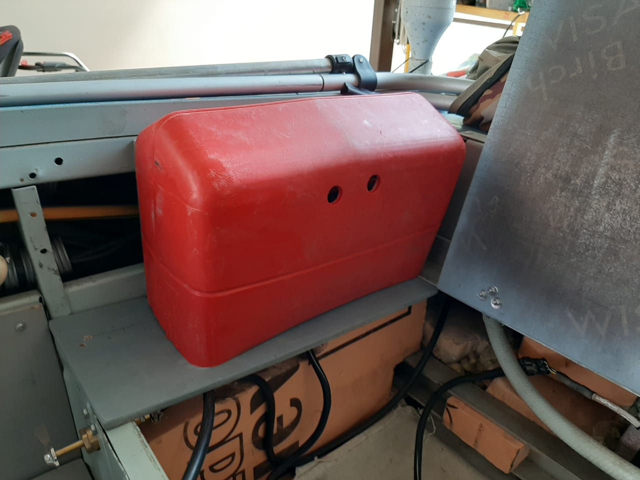

В заднем рундуке разместил два бака и 3-х ходовой кран переключения.

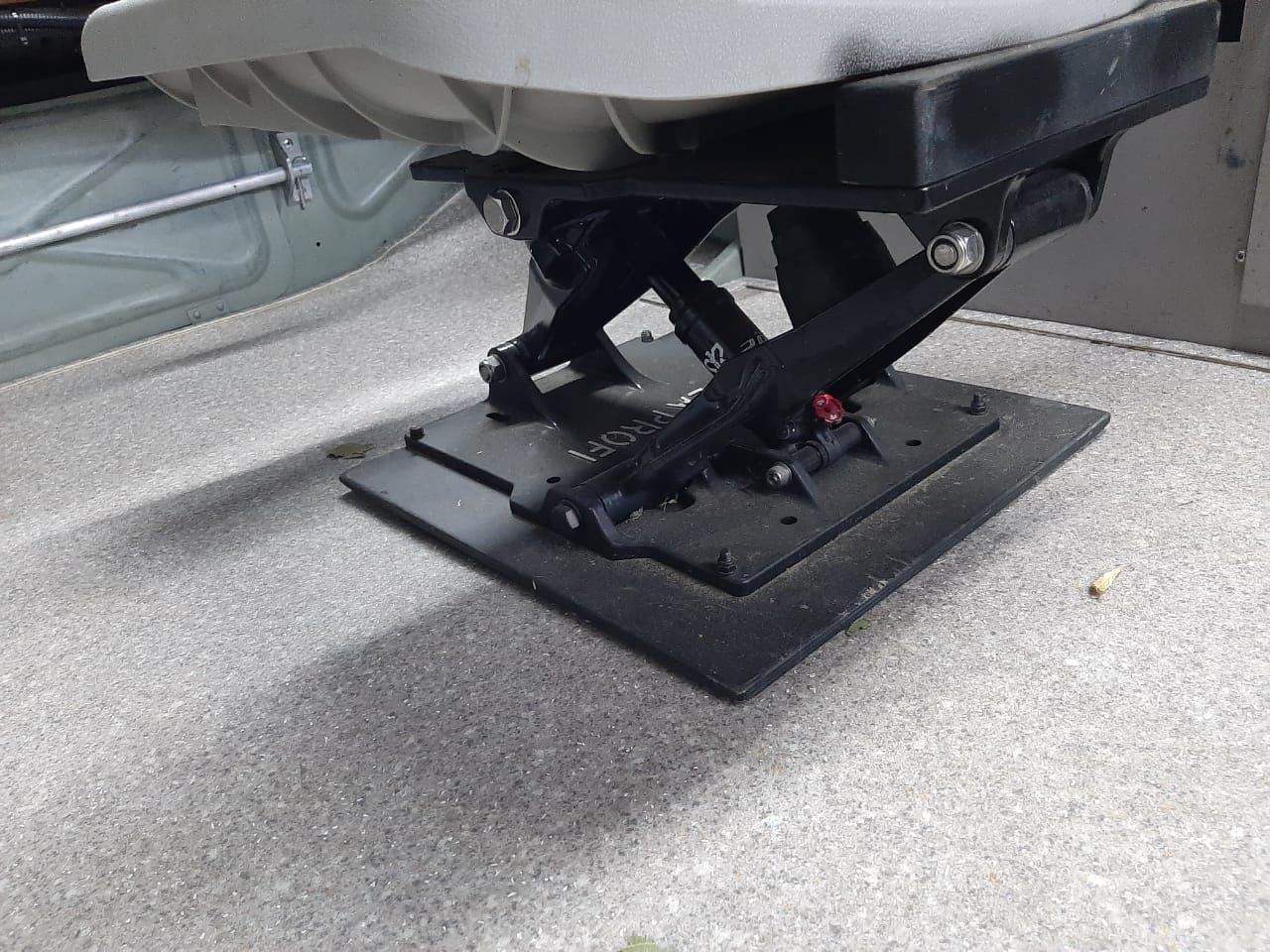

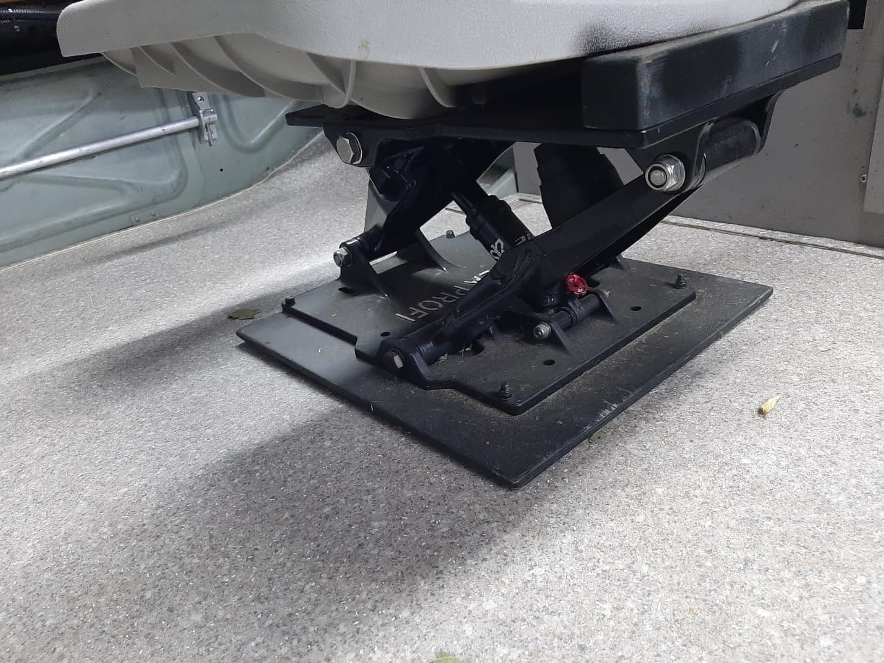

Сиденья к пайолам не крепил никогда, за три года рыбалок на Нижней Волге проблем не было, зато места в кокпите намного больше. В этом году спина попросила стойку с амортизатором, остановился на пневмо от sea-profi. Класс!

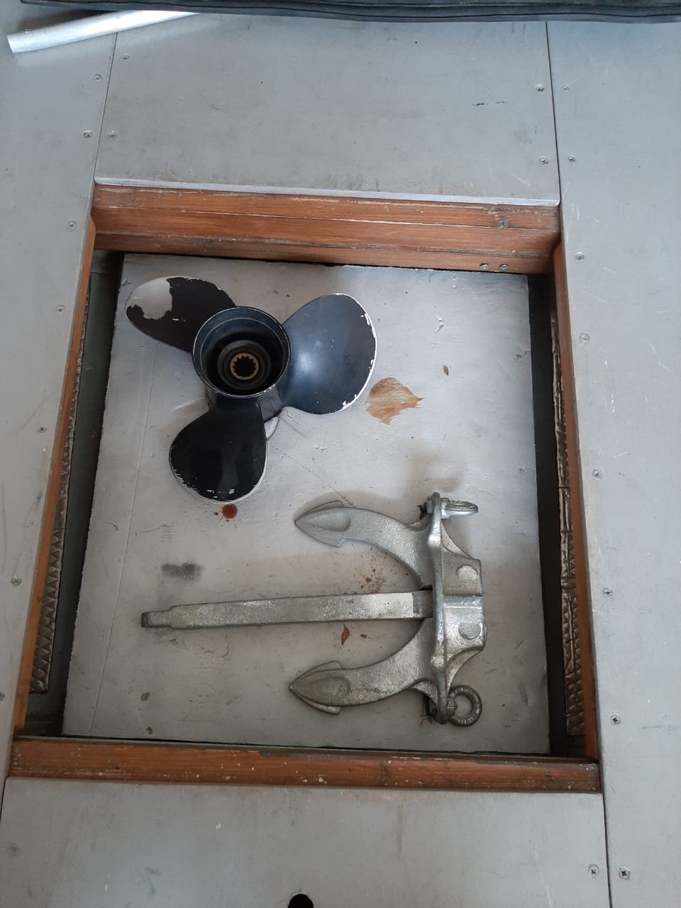

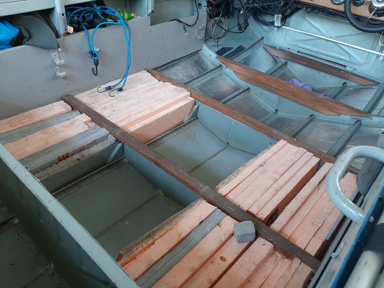

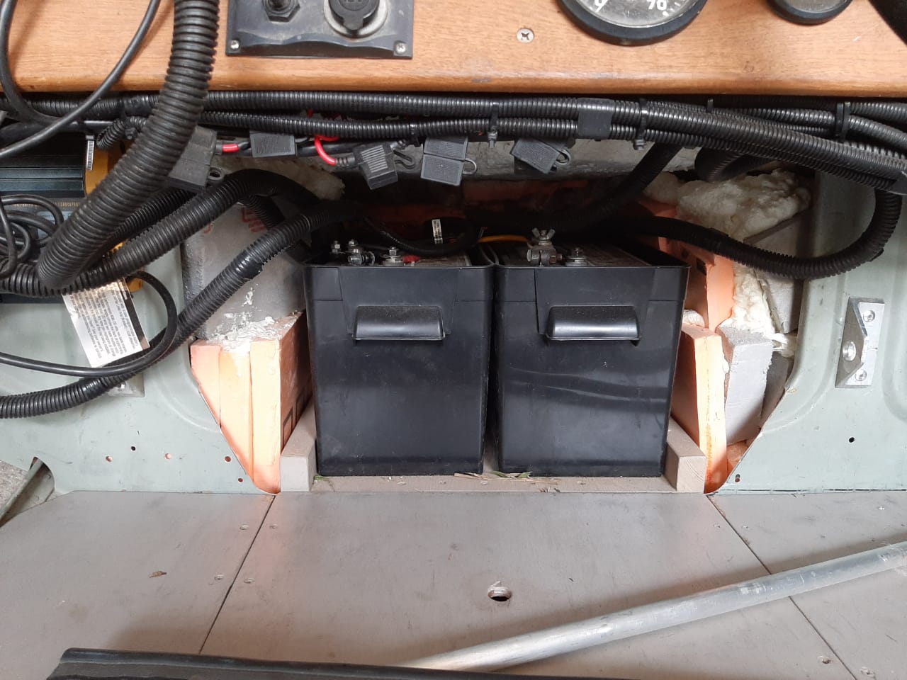

В носовом отсеке расширил люк вровень с полом, установил площадку под два аккума по 120 а.ч. 56 кг конечно многовато, но эхолот с моторгайдом того требуют. Все свободное место в носовом отсеке забил пенополистиролом.
Возьму на заметку решение с транцем для крепления трапа. Спасибо! Все гениальное просто!

Это все из-за двух АКБ в носу. У самого на Днепре так ОДНА баратея стояла. После переноса в корму поведение лодки улучшилось. Не знаю энергопортебления твоего эхолота, но мне одной за глаза хватает. Бывает эхо забудешь выключить, оно щелкает сутки-другие, а батарее хоть бы хны. У нас самопальные диодные светильники от 55 АЧ на рыбалках вечеров по 10-12 горят, приходит время уезжать, а батарея живая.
Ждем фото и видео с воды. Всем интересен лифт, и мне в частности.
Раньше ролевой трос на выходе из кормы не мешал и лестница фанерной площадкой вставлялась за ручку на транце. Теперь мешает. Пришлось лестницу установить на носу.
Что именно интересует? Я с ним второй год катаюсь. Максимальный подъем 15 см. это для мелководья. На переходах мотор поднимаю на 5 см, скорость увеличивается с 45 до 49. Ну и благодаря выносу мотора от транца на 15 см (толщина лифта) АКП стоит вровень с днищем. Но прохваты на поворотах никуда не делись.
9 748
6 525
У меня иная картина. Скорость практически не увеличивается. Рабочий диапазон по высоте примерно 5 см. Его видно, т к. брызги пропадают. В нижней точке этого диапазона будет самая лучшая управляемость - нет прохватов и возможны резкие развороты на полном газу. В верхней - прохваты, но скорость та же.
Думаю, что разная картина из-за большей килеватости Днепра. В любом случае лифт+трим дают возможность подобрать идеальный режим для конкретной лодки.
9 748
6 525
Согласен с вами, коллега.
Стекло на каком уровне?
А что это за конструкция? Можно название?
