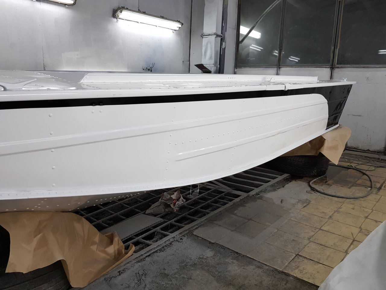

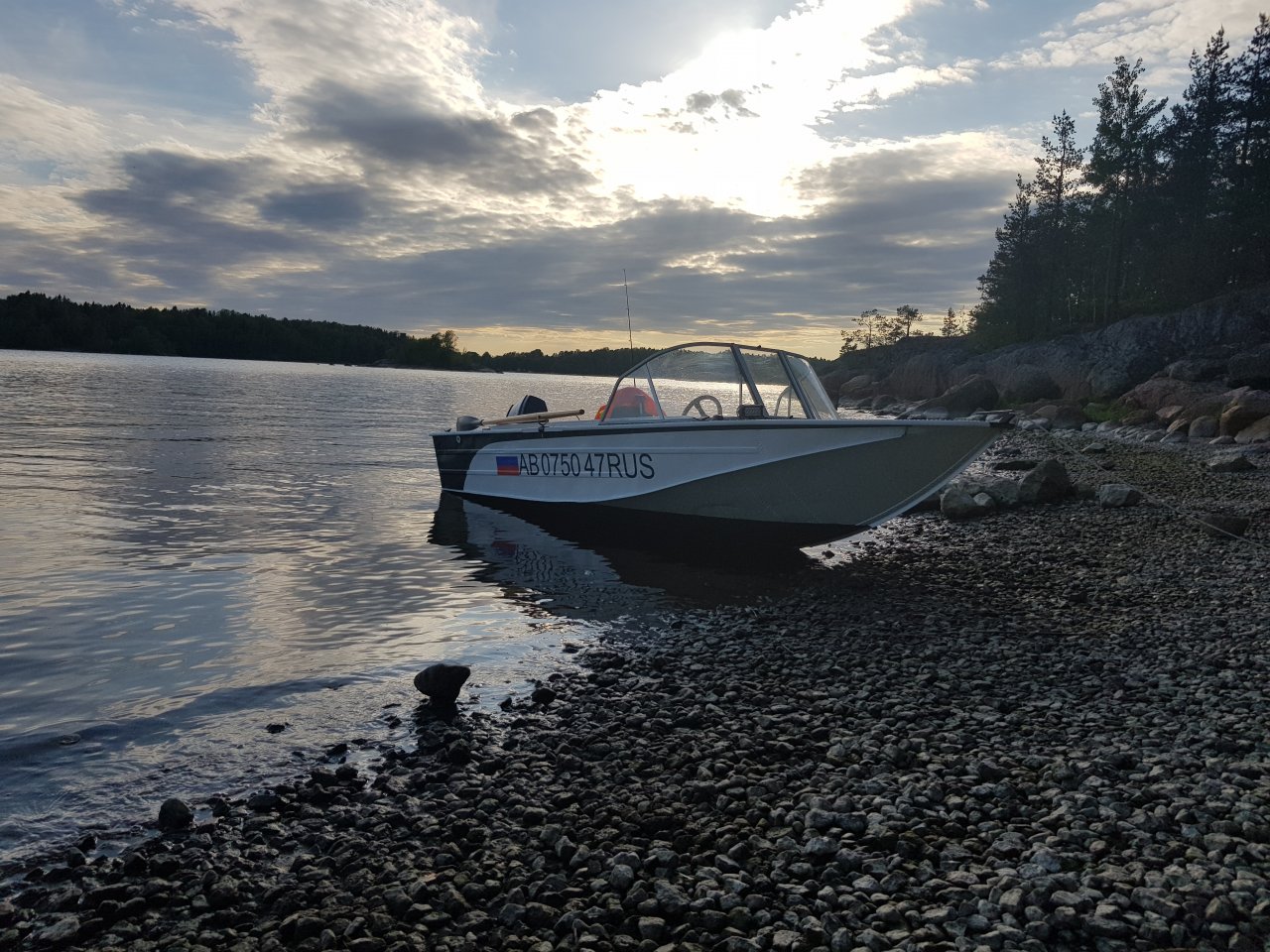

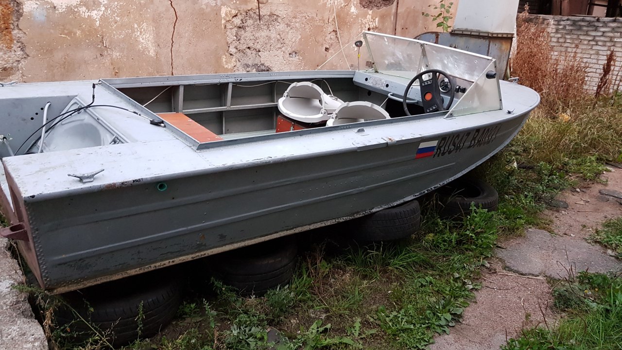

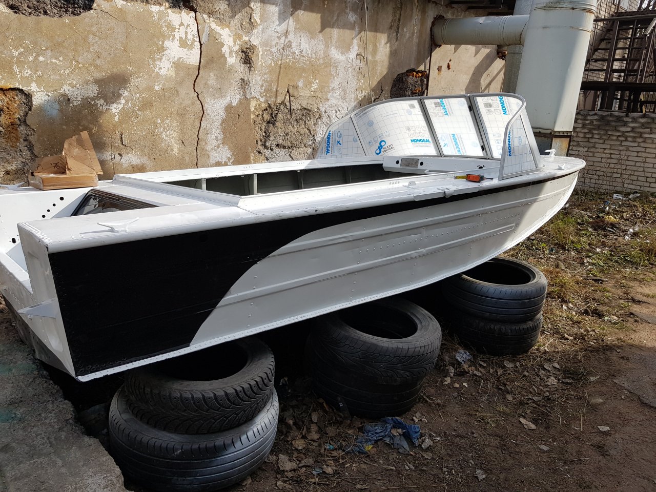

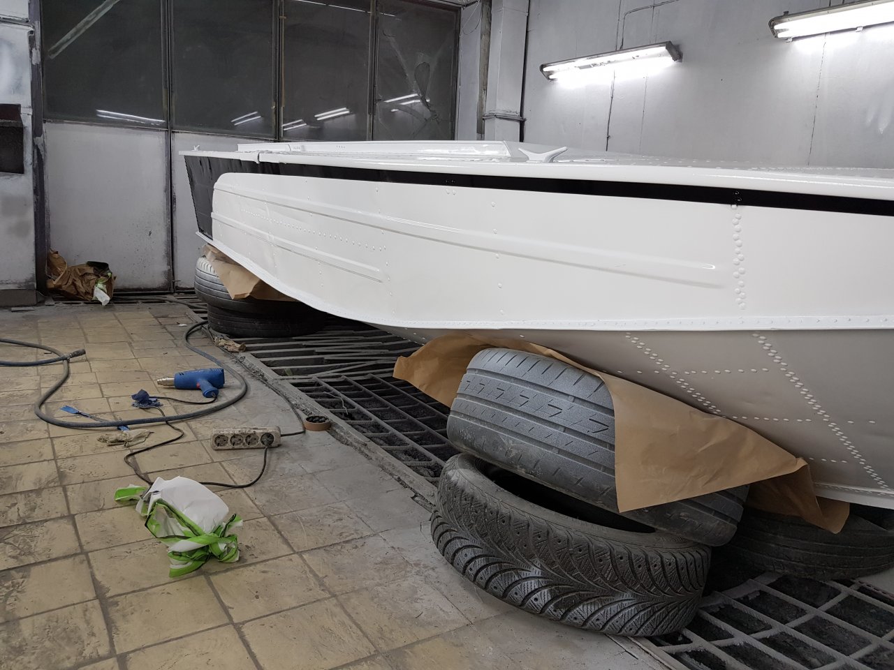

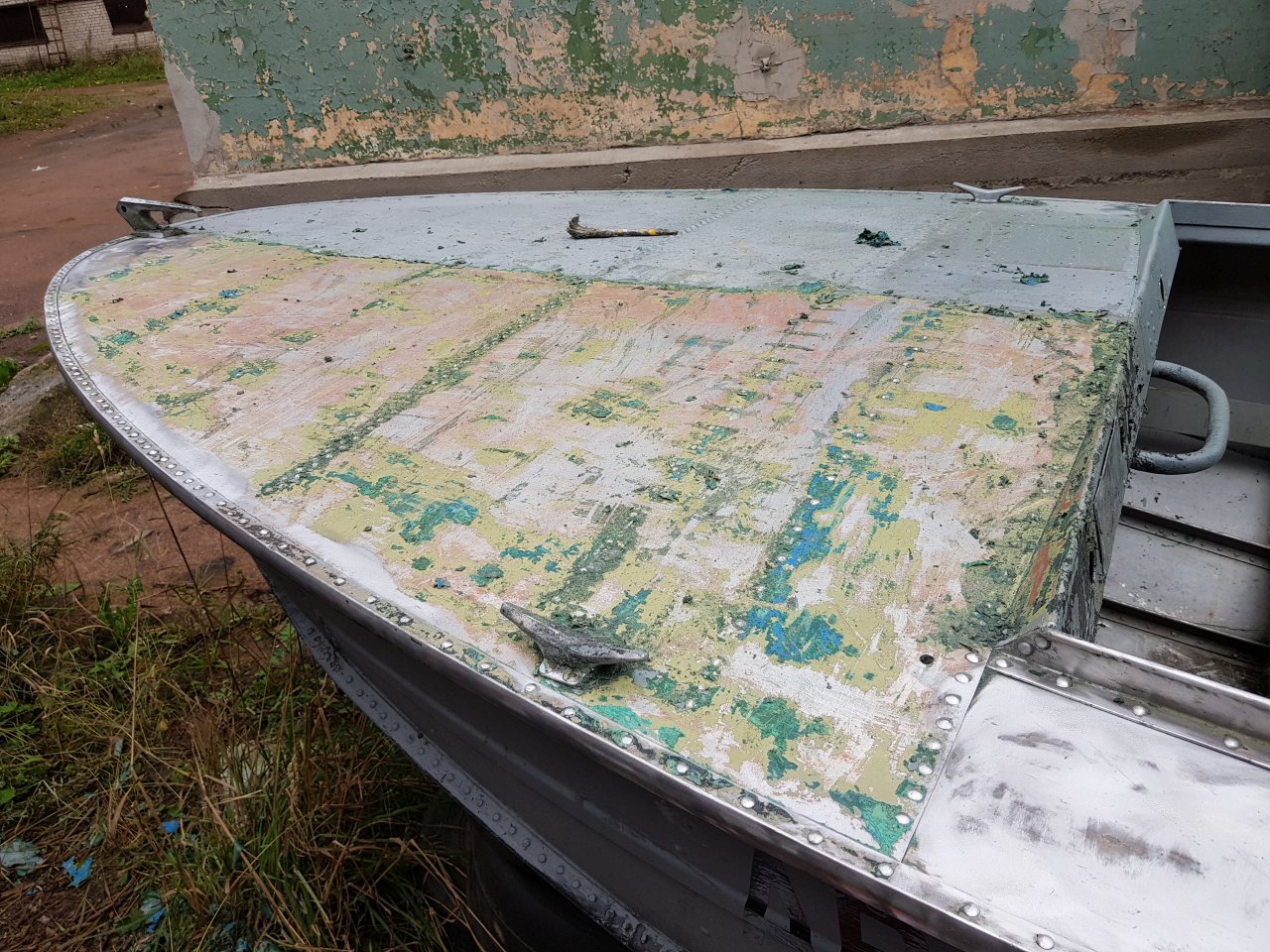

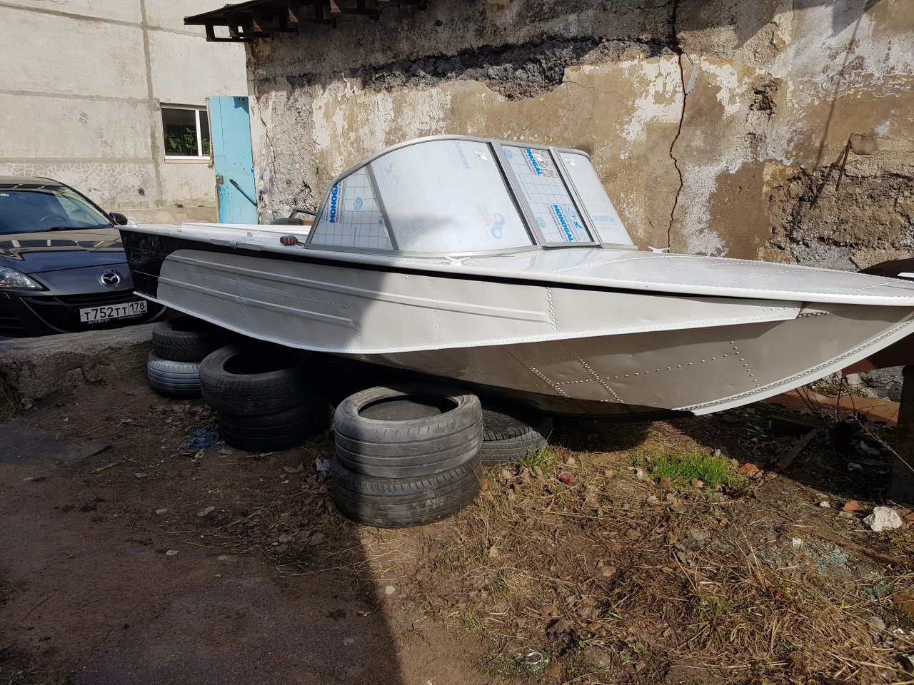

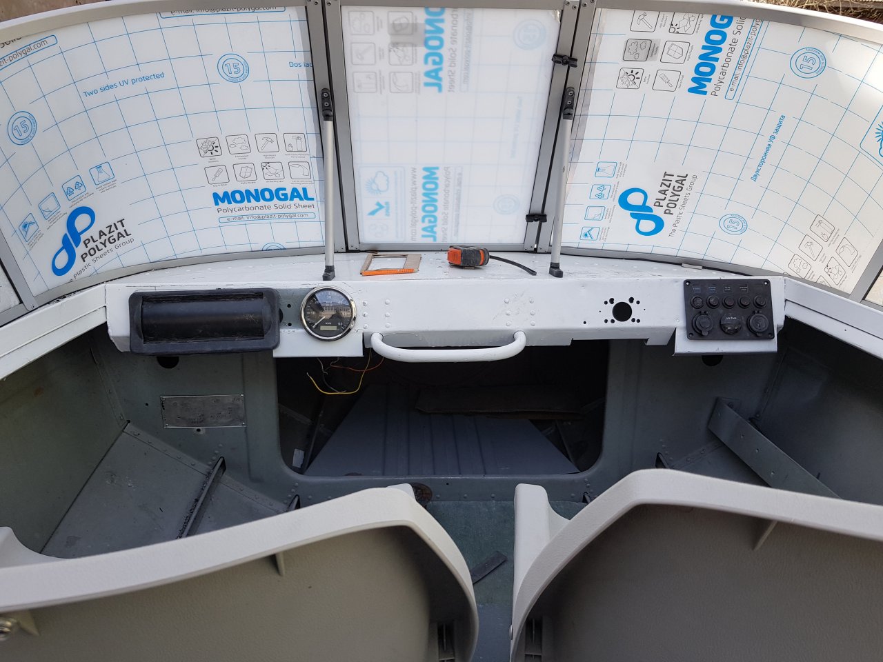

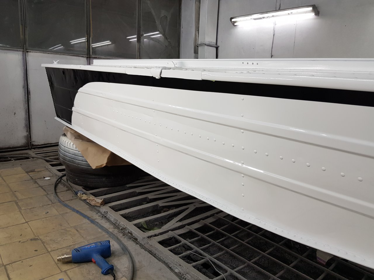

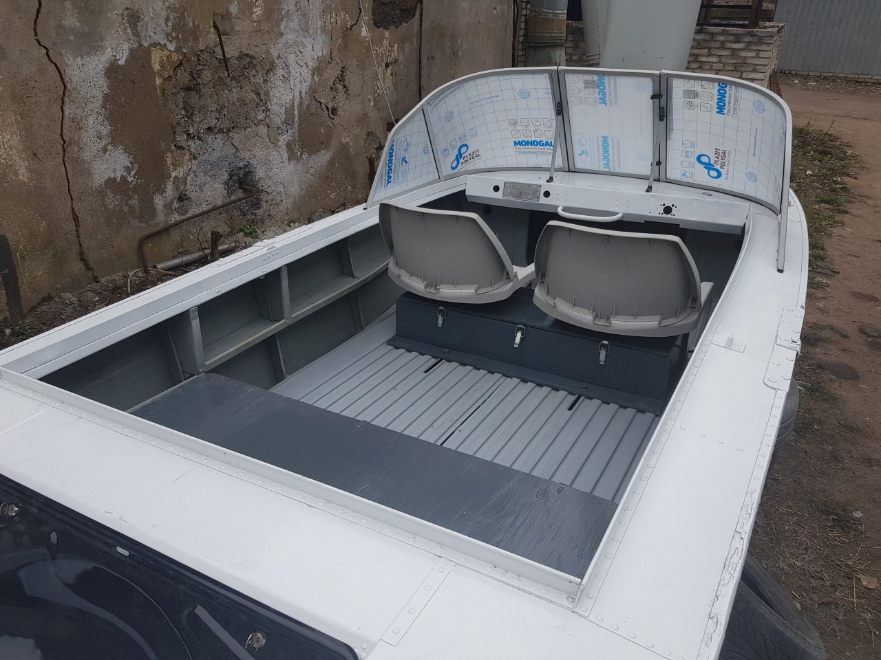

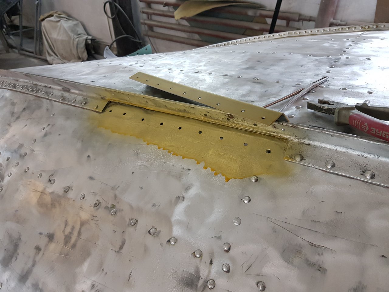

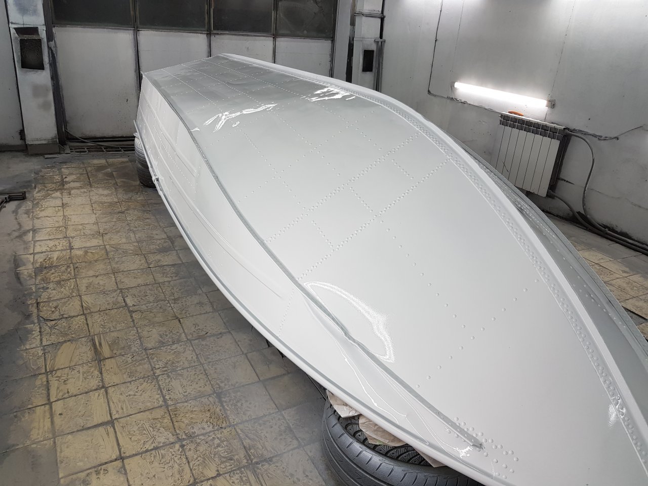

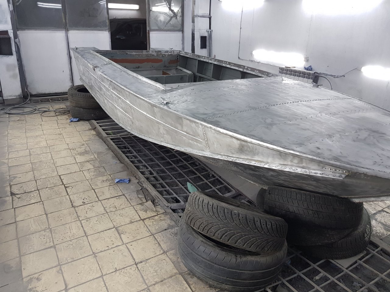

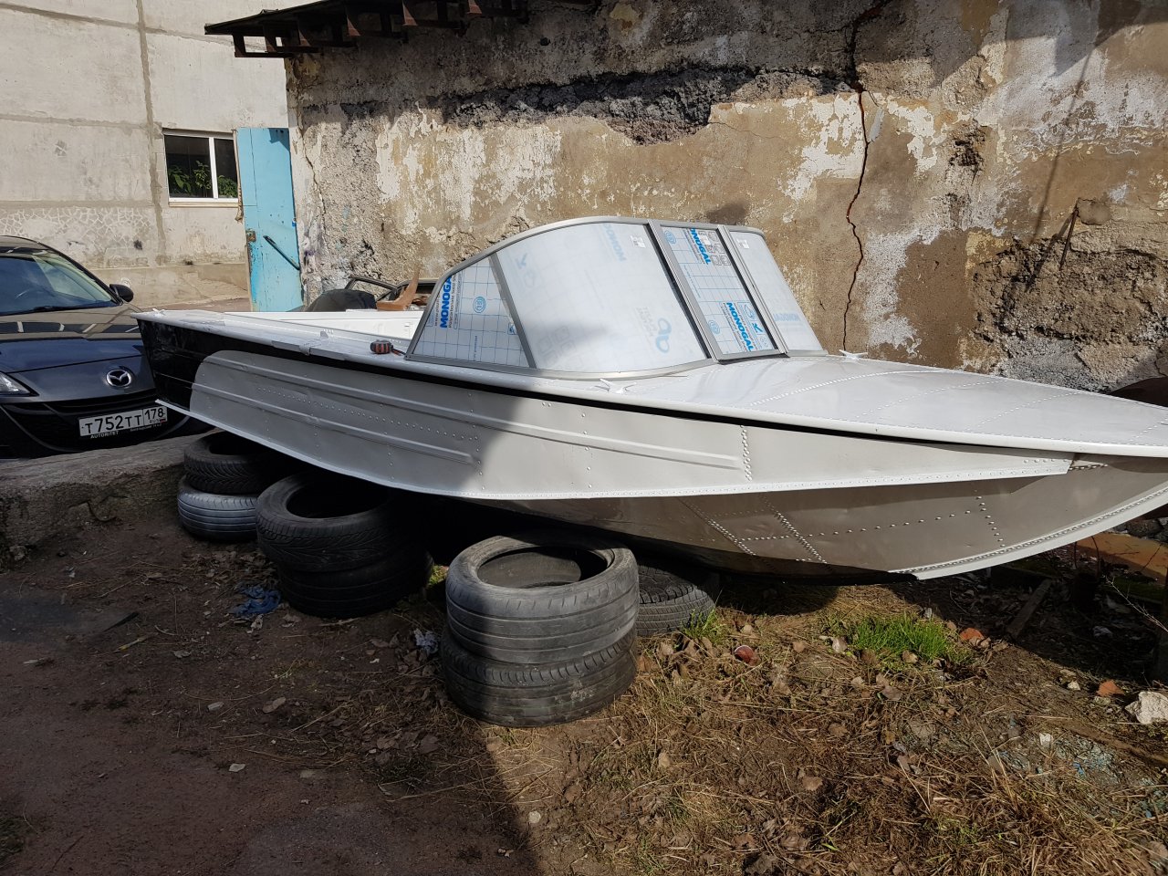

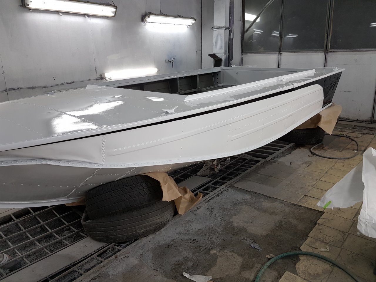

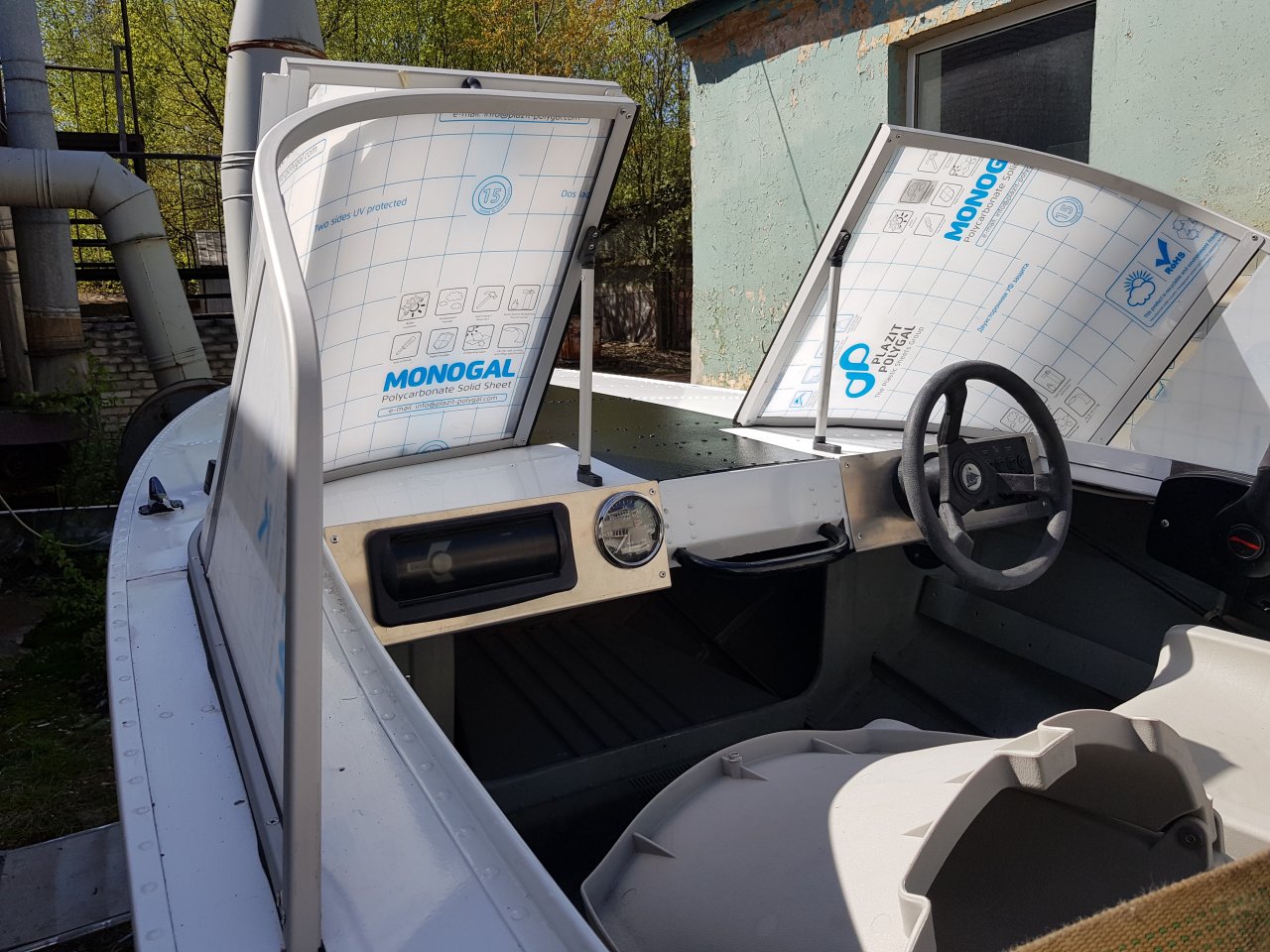

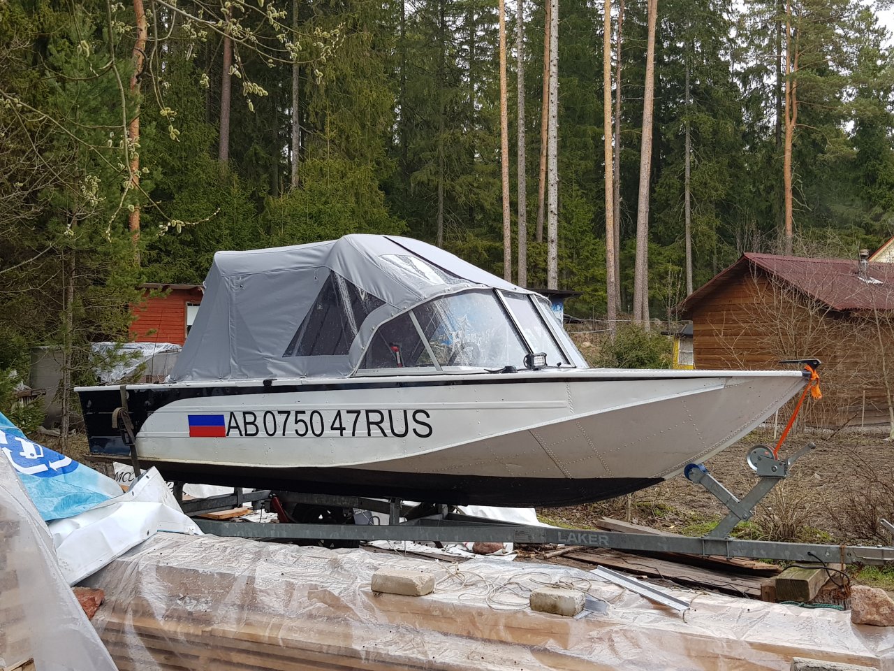

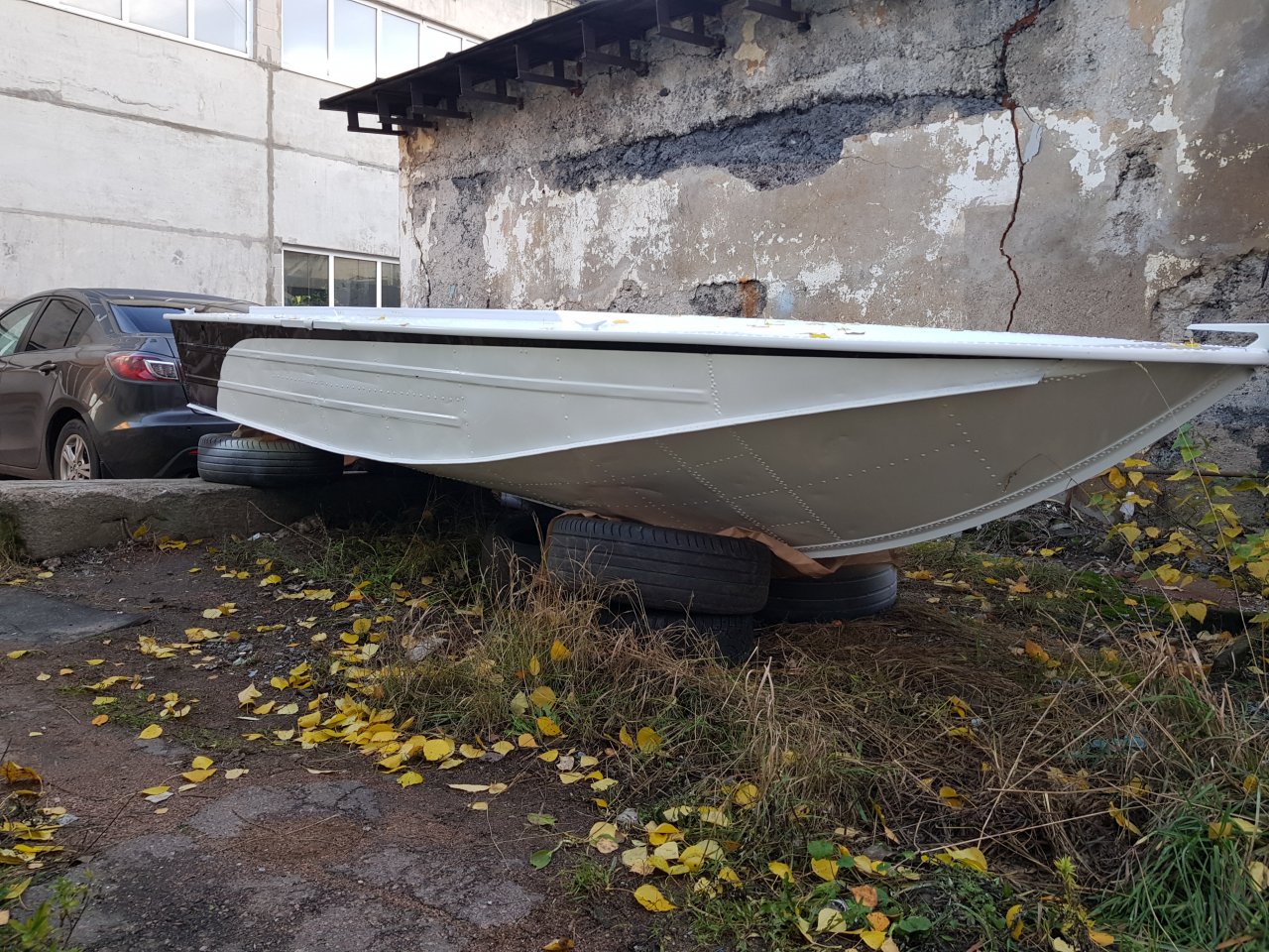

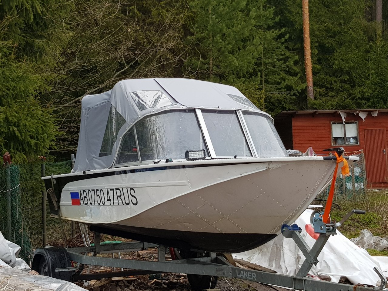

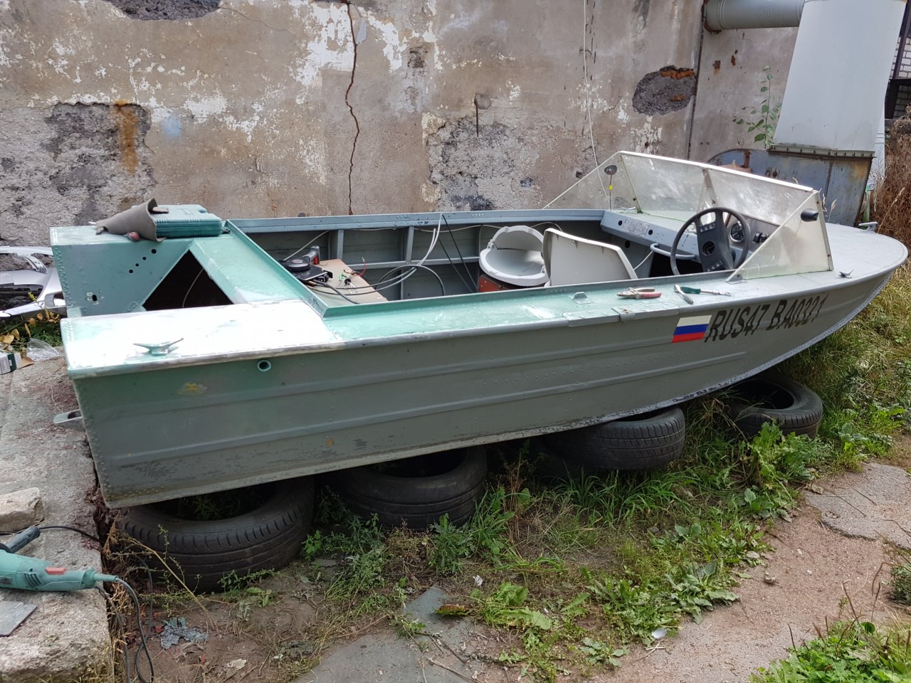

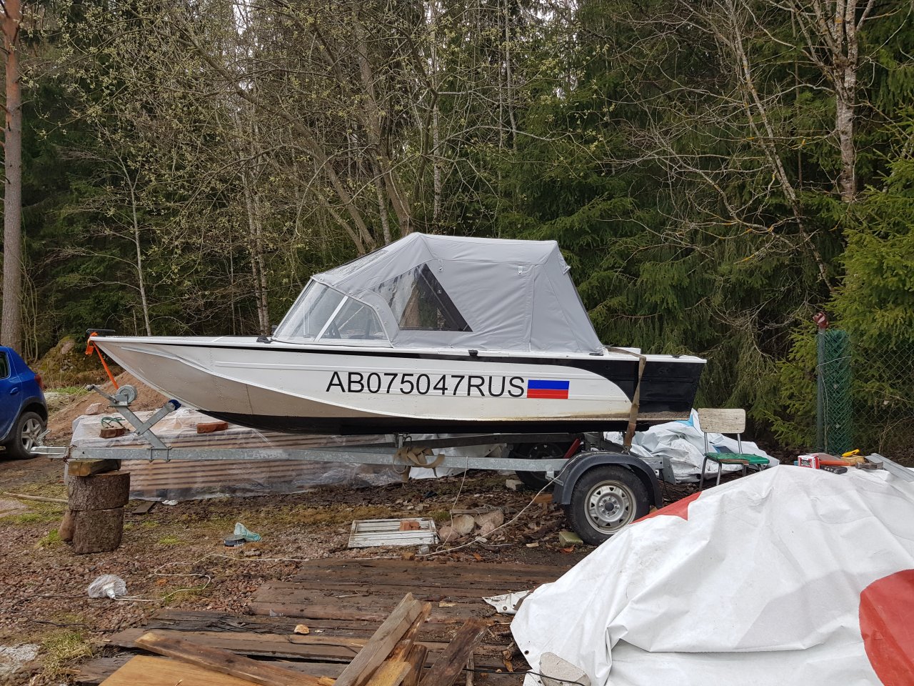

Здравствуйте форумчане.Мне 32 года.С 20 лет хотел купить себе какой нибудь водный транспорт.Живу в Выборге и просторов для катания и рыбалки предостаточно в шаговой доступности.Но долгое время финансы,работа не позволяли это сделать пока в 2017 году я спантанно не купил себе пвх лодку RIVER BOATS 300 KL.и через месяц мотор MERCYRY 5 лс 4т.2 года эксплуатации дали явно понять что нужен мотор поболее.Выбор пал на тохарь 9 9.Но к счастью мой коллега по работе предложил мне саой днепр с новым мотором не прошедшем до конца обкатку И я емтественно долго не думал.В сентябре 2019 я привез ее на работу и начался долгий муторный процесс придания лодке приличного вида.Было потраченно несметное количества смывки(бодяжил body и химик )50/50.Такое же колличество щеток на болгарку.И естественно времени.Стекла заказал на лодка 44.(доволен как слон)мягкие накладки тент плюс,Руль и мклочи на али экспресс.Дизайн окраски увидел в интернете.Красил полеулетаном.Дно покрашено эпоксидная грунт кракска Темокоут рм40.

Молодец.Вернул лодку к жизни!

Все в целом вроде хорошо. По своему опыту хочу сказать, что больше ничего делать пока не надо. Скорее на воду, кататься и выявлять косяки. Зима может быть интересной. Единственное, что я не увидел - как восстановлен транец.

Лодочка катаеться с открытия навигации по 2-3 раза в неделю.Не течет.А транец трогать пока не стал(загаянут доска живая видимо до моего товарища ее меняли)

Привет. Схожая картина, вот только я с покраской так не заморачивался, отшкурили что отваливалось, грунт 2-3 слоя и краски 2-3 слоя в малярке.
Поздравляю. Красивая лодка получилась. какой мотор?

МЕРК 30 Е

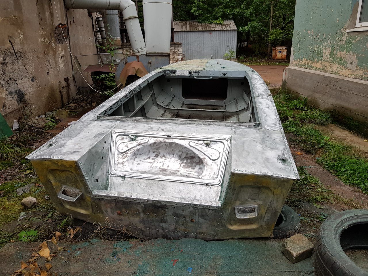

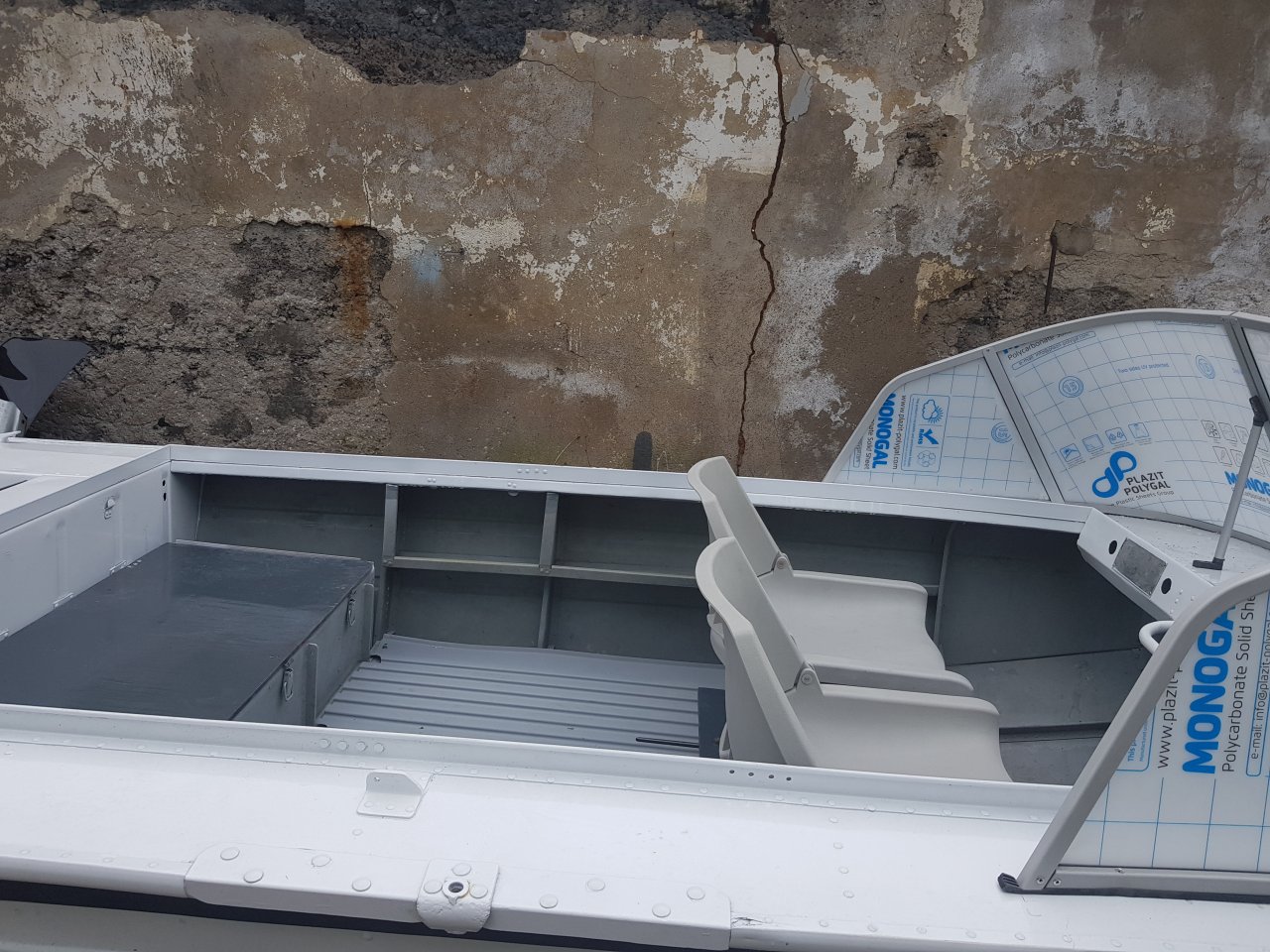

Смотрю гермобак задний просто вырезан, а стенки оставлены? Как решил вопрос с килеватостью бака (уклоны)? Видна перегородка, видимо под акб.

Вот и у меня там тоже все вырезано. Я туда поставил помпу, бак и аккумулятор. А в боковины пеноплекса с пеной набил. А как интересно выглядит рецес в оригинале? И как закрыть его герметично? потому , что что то мне кажется транец низкий очень. И волна от меня иногда его накрывает.

Вместо гермобака рундук,и место под аккумулятор.Про кильеватость вопроса не понял(
Транец действительно низкий,но пока проблем с этим небыло замеченно.

Ну согласен,в таком случае не хорошо будет,ьютут наверно буду надеяться на помпу)
Да ничего не будет, просто заметишь и все. Главное, чтоб крышка стояла, если рецесс в родном исполнении.

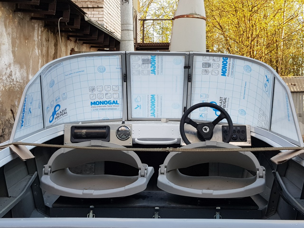

Перед спуском поставил ходовой тент от лодка 44
