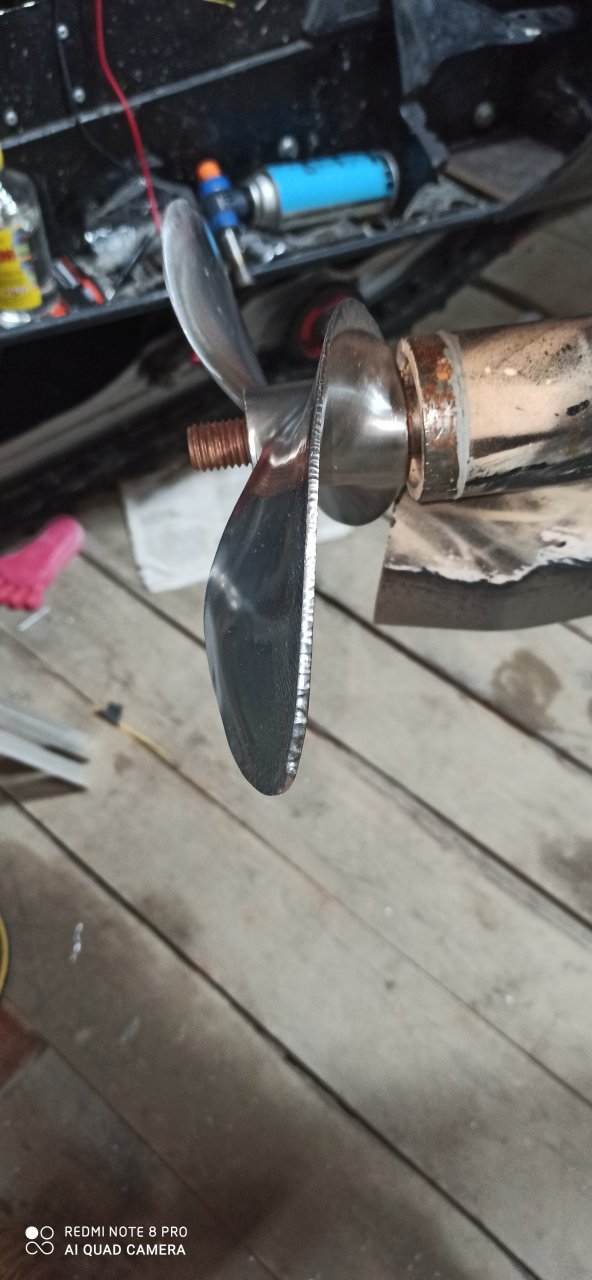

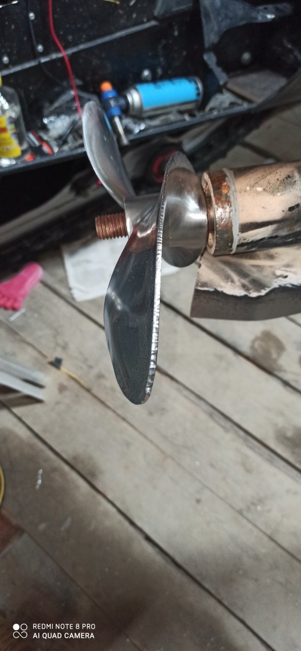

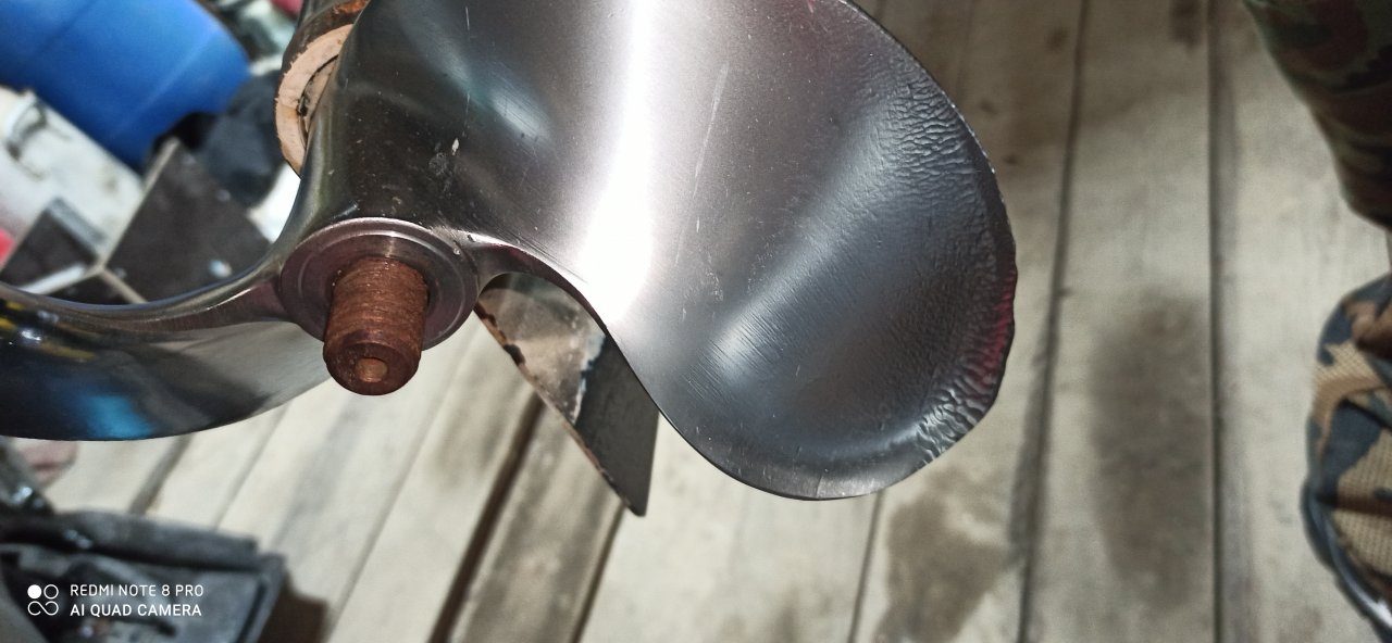

Видос обязательно, ждём. А винт как крепится, что то на валу ничего не увидел.

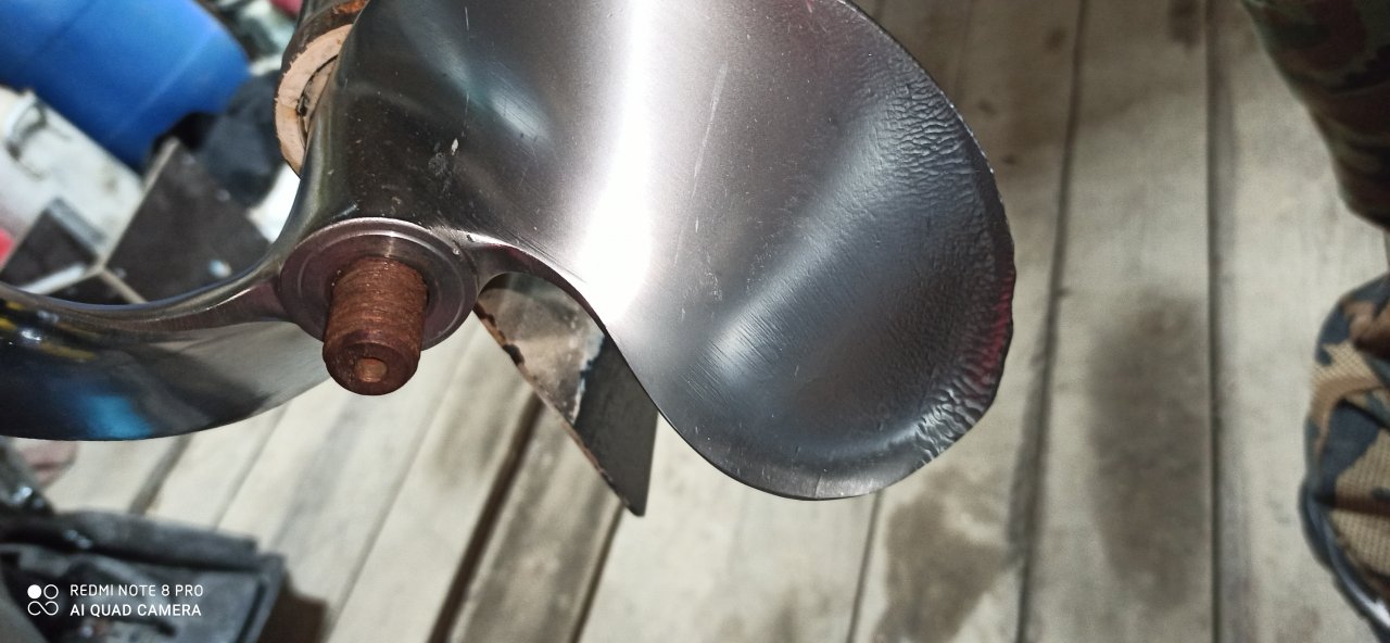

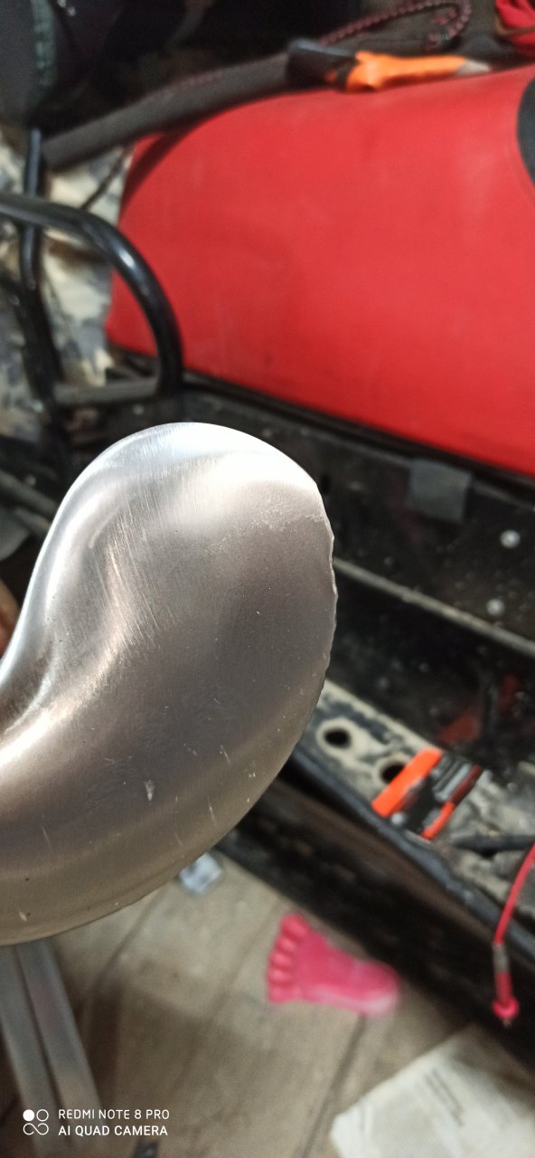

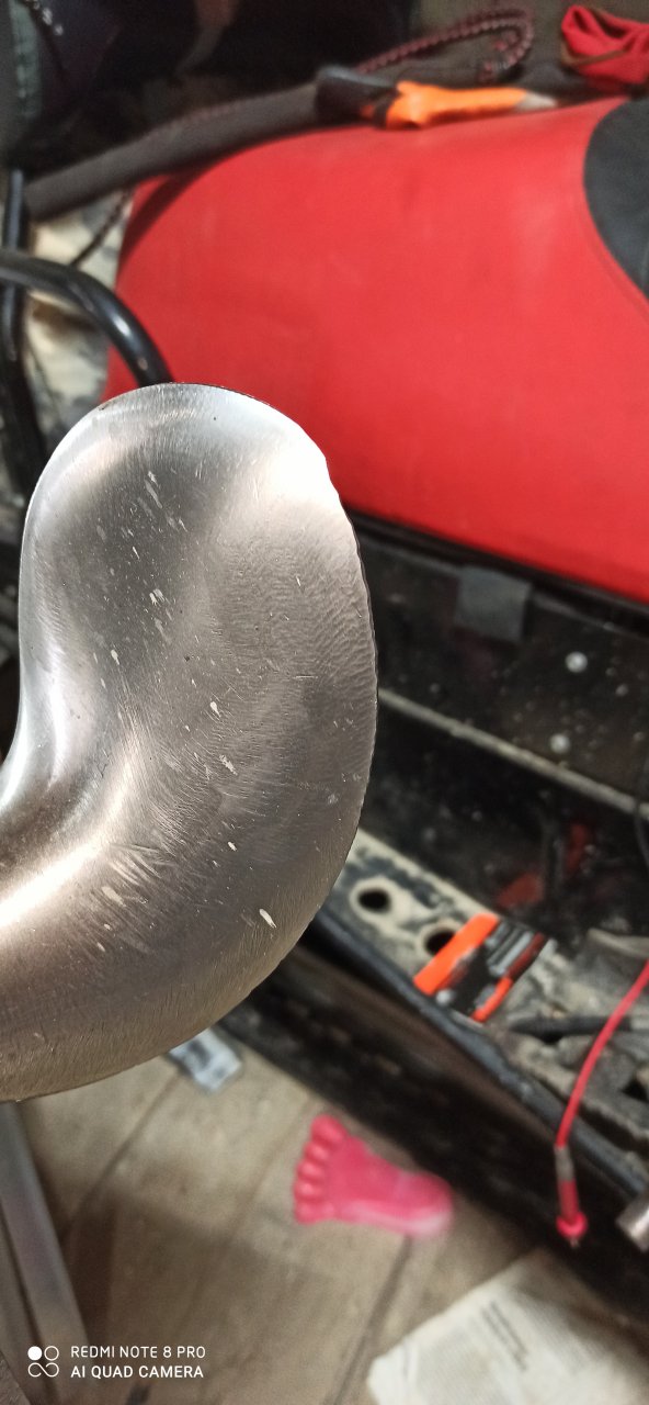

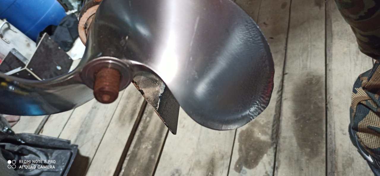

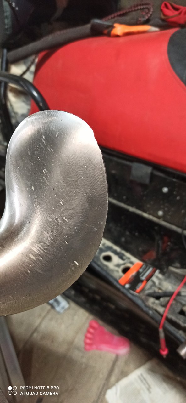

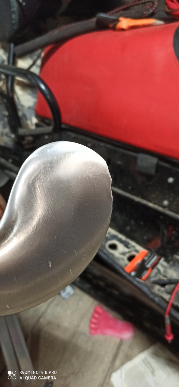

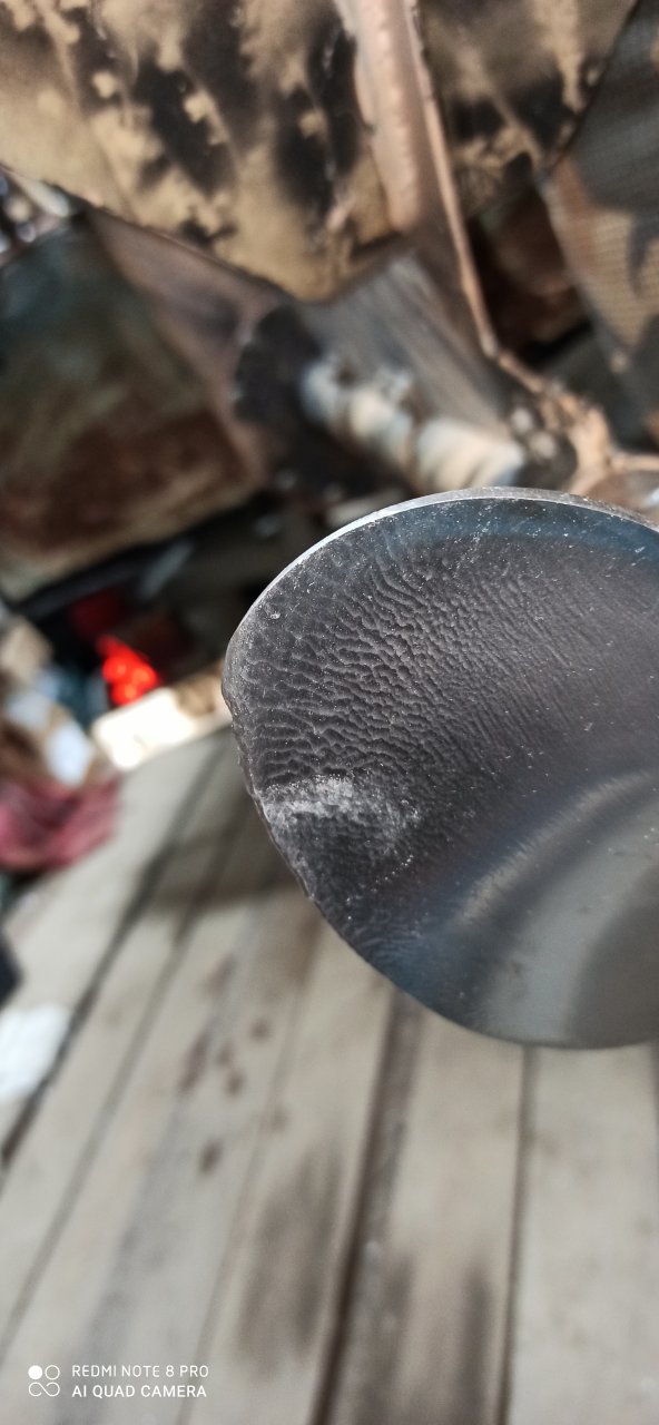

Выезд получился удачный. Тащили всего метров 500 (20мин), не больше. Ребята знакомые на резинках и простых моторах тащились по 6-8ч. Все остальное на глиссере шли. Винт пожрало песочком немного.

Проскочили на одном дыхании. при входе в залив к дому перекат, глубина 15-20см, с глиссера свалились, протащили немного лодку, стало чуть глубже, смогли доехать мотором. Строили дом, немного порыбачили. Как итог накатали 120км, сожгли 35л бензина. Надо еще поднять мотор на 2 см. Поставить колпачек )))), сделать табуретку рулевому, и кое что еще доработать. Потерли немного винт о песок (фото выше), сам двс работает отлично, заводится как говорится "ключа боится".

Поливали, аж кепку сдуло! :lol::drinks:
Сильно пожрал песочек, за одну поездку, винты таки будут расходником похоже.

В моей местности винты расходники, я трачу от 2 до 4 винтов за сезон. Если так думать, то можно и до вертолета добраться))))

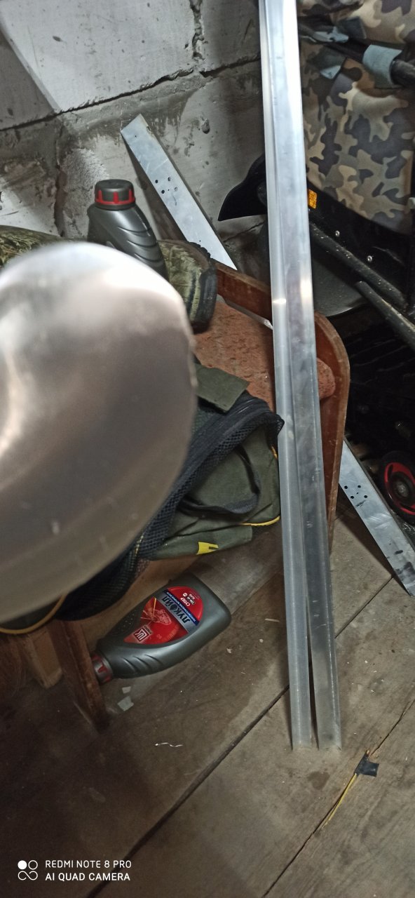

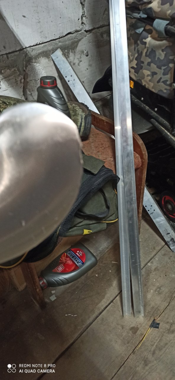

Усилил транец, точнее поменял сосновую доску на фанеру. Все скрепил уголком алюминиевым.
Слабо усилил, добавь уголка на 40-к, сезон отъездил вся разболталась. И не советую ничего поднимать, проверенно....
