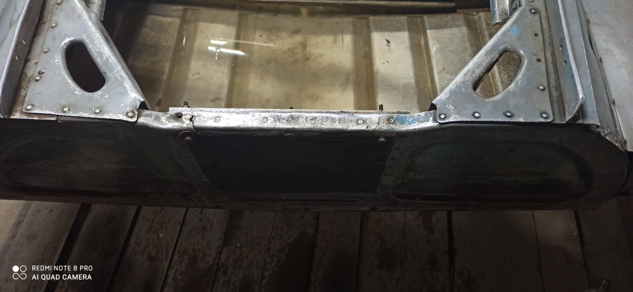

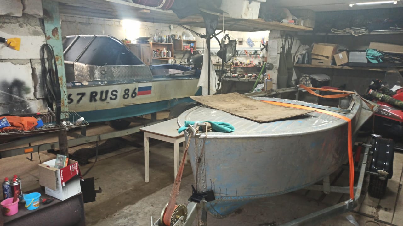

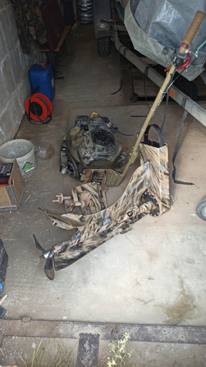

Купили болотоход бу 24лс, будем ставить на казанку или южанку, я в них не разбираюсь. Сначала надо лодку в порядок привести, транец усилить, течь устранить и ТД. А потом будет установка мотора и испытания.

Испытай как есть, потом лодкой займёшься, возможно транец поднимать придётся.

Наверное да, сначала транец чуть усилю, а то лопнут он. Деидвуд мотора вроде по 380 транец сделан. Струбцины глубокие, есть запас на подъем. Попробую сегодня.

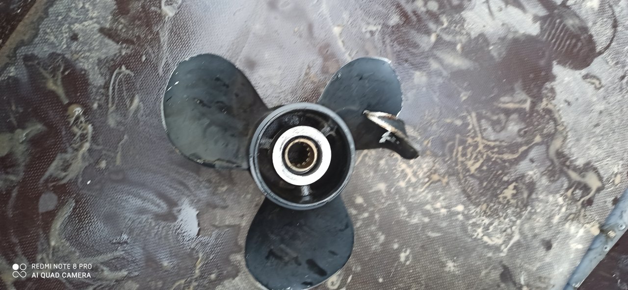

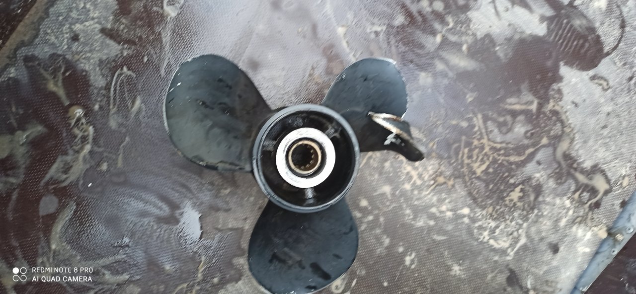

Завтра постараюсь испытать. Сегодня не получилось. Но зато сегодня в..бал винт на Сузуки ДФ60 и вал гребной загнул :grabli:grabli:grabli

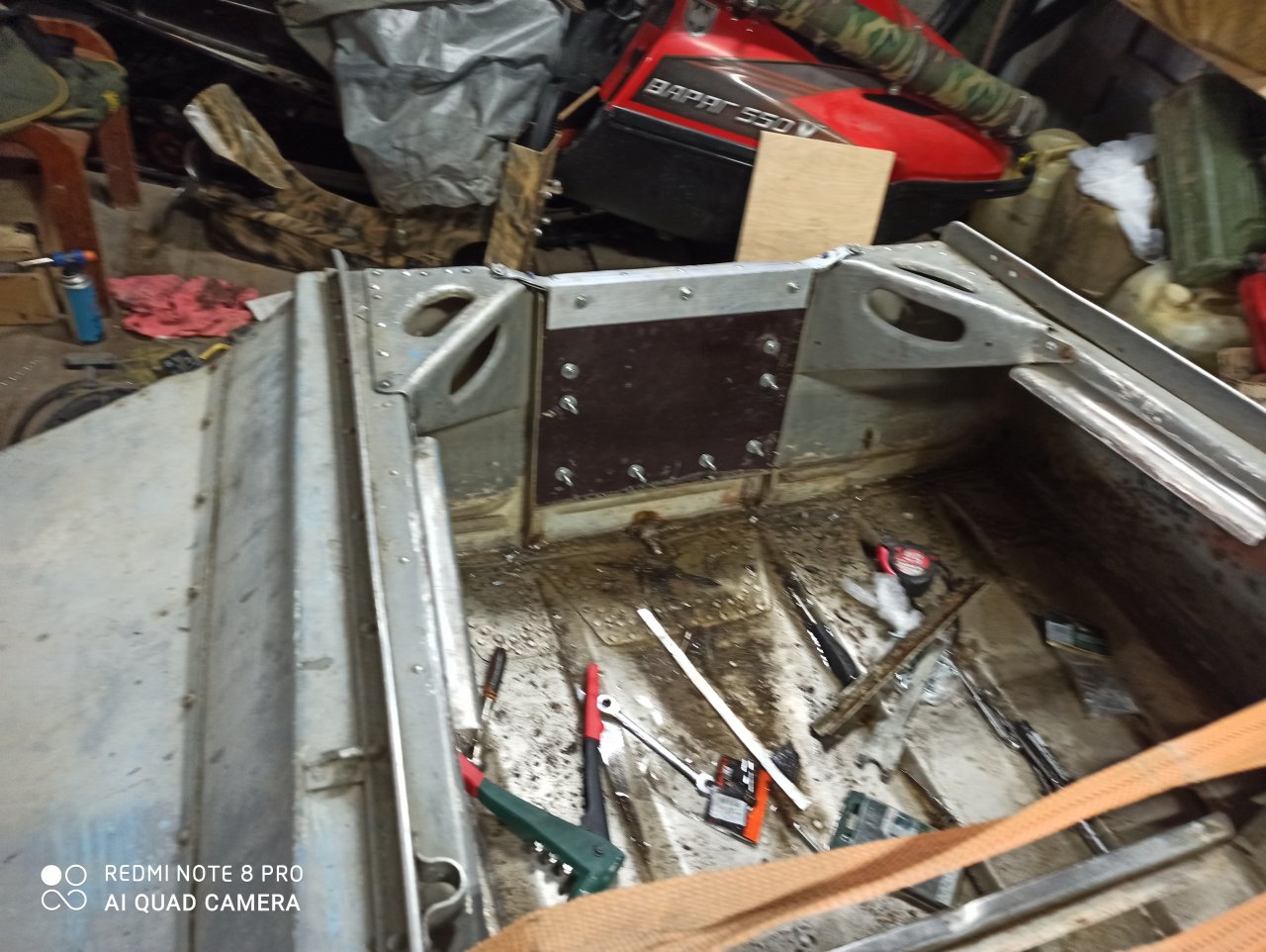

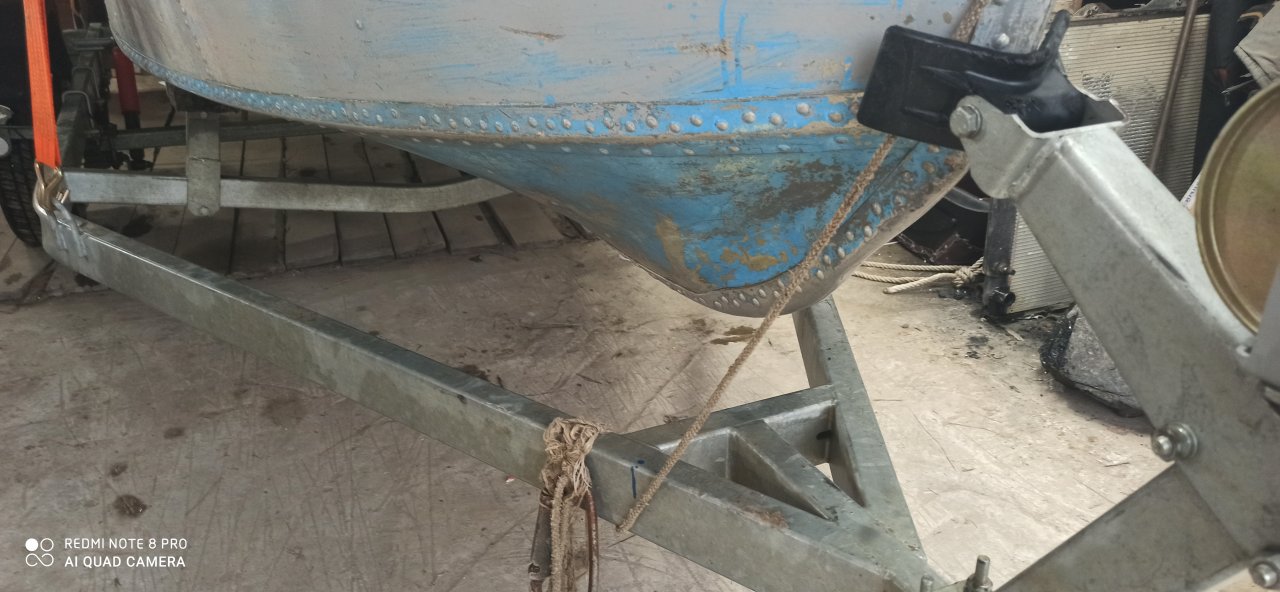

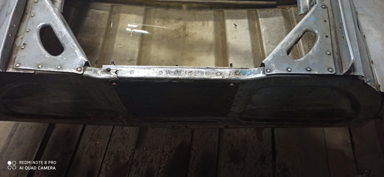

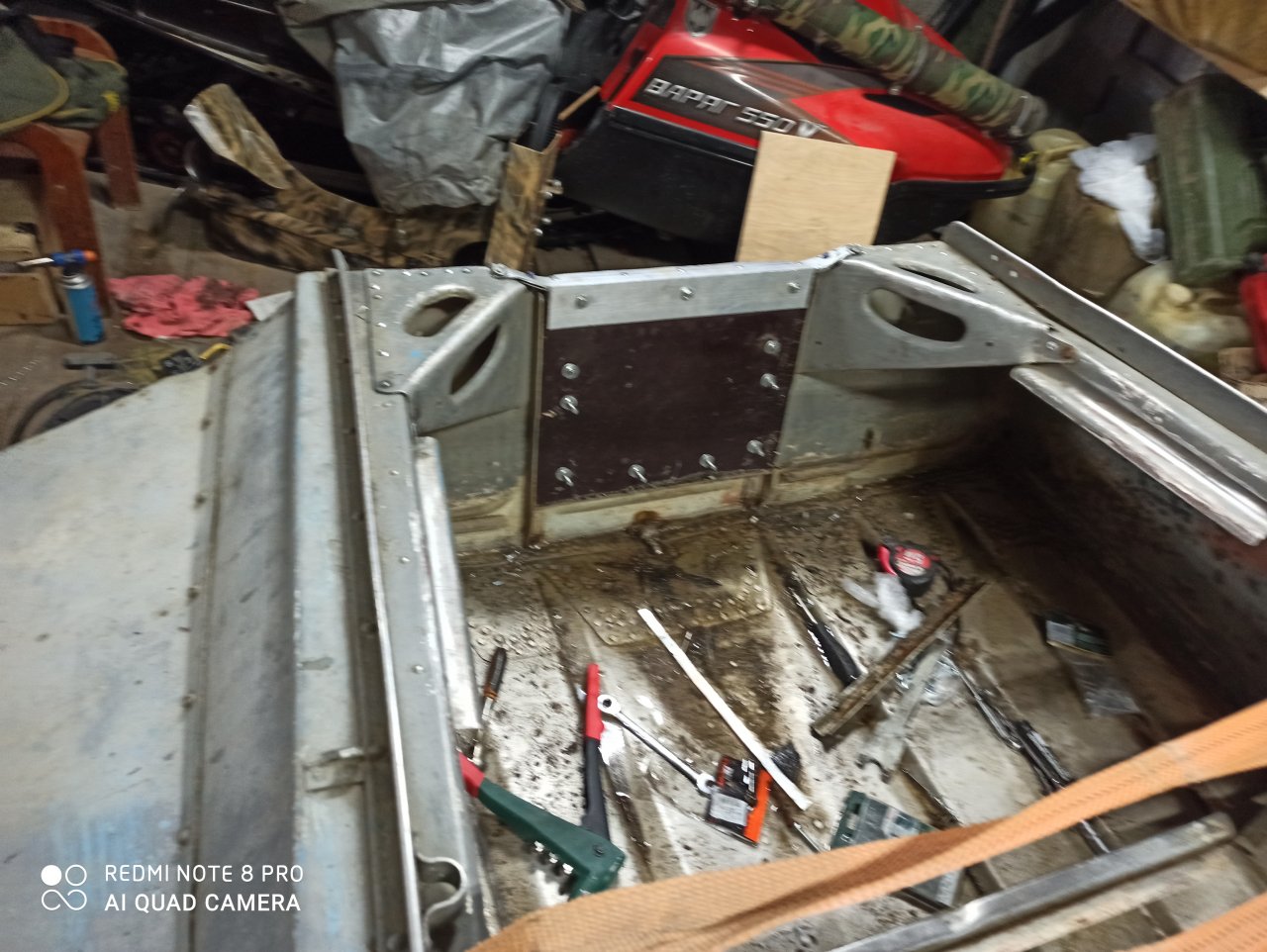

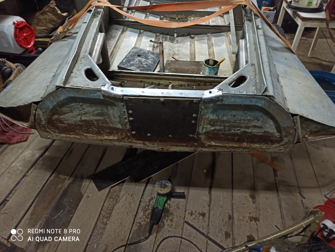

Усилил транец, точнее поменял сосновую доску на фанеру. Все скрепил уголком алюминиевым.

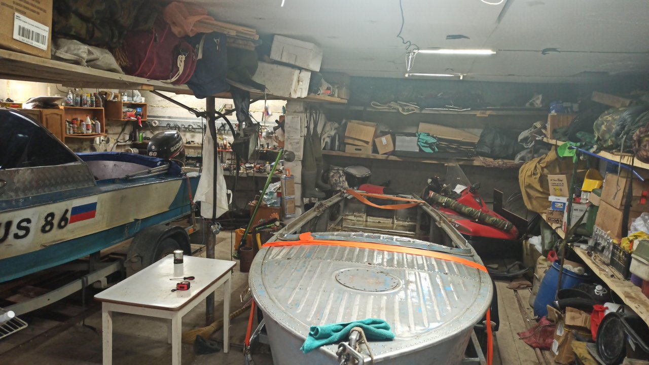

Итак, запытали сеголня лодочку. 2 тела по 110кг, топлива полный бак 24л, аккум 20ач. Скорость 36 кмвч при 4200-4400об. На 3600-3800 29-31кмвч. Прёт везде. Но управлять не привычно, скорость всегда включена. Думаю троих на глиссер выкинет.
