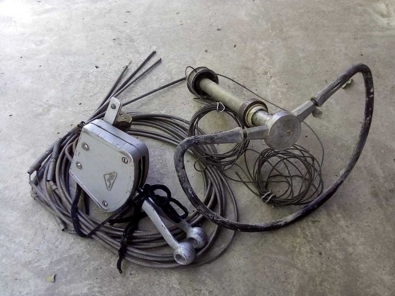

Продам дистанционное управление. В хорошем состоянии. 2500р. Обращайтесь в л.с

Длинна прогресс такая же как Казанка ,думаю подойдёт.
Спасибо большое. А как можно переправить? Я живу в Саратове.

Если для прогресса точно подойдет,то конечно устроит.

Чтобы не сомневаться спросите на форуме, с казанки подходит дистанционное на прогресс!

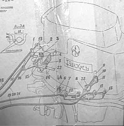

К этой дистанции нужен ещё ползун, который крепится внизу на поддоне мотора Вихрь, про другие не скажу. Была такая в своё время. В самой машинке с рычагами нет никаких фиксирующих элементов как на Проге например гребёнки, так что придётся дорабатывать "напильником".

Видел такое планка с шариками фиксируемыми как на авто КПП. Ну что есть выбор за вами.
2 113
В самой машинке с рычагами нет никаких фиксирующих элементов как на Проге например гребёнки,.........
В этой машинке не нужны фиксаторы, здесь устройство по принципу "бесконечного троса", трос ходит по кругу.
3 165
1 318
Володя я знаю как устроена эта дистанция. Я же написал, к ней нужен кронштейн с ползуном.
2 113
Если в оригинальном варианте, то да, я у себя на моторе переделывал узлы включения, выбрасывал всю эту "хрень" (ползун на газ и плиту на реверс).

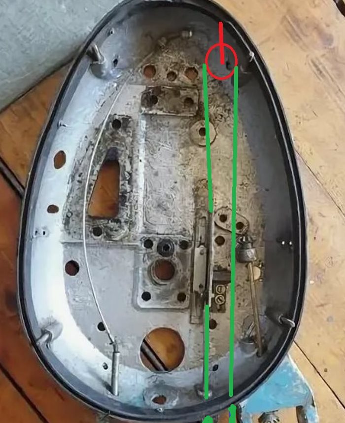

При наличии панельки включения реверса - данная двухрычажная машинка - отличнейшая штука. Тросики продаются метражом в хозмагах, а боуден я брал от "муравья" и длину подгонял под своё расположение.
2 113
Я на Вихрях выкидывал эти панельки, вместе с передней ручкой поддона, потому что вся эта хрень ломает поддон при откидке мотора и ударе об лапу навески. Вместо них ставил ролик, через который проходили троса - на реверс внутри поддона(боуден прямо к поддону), на газ снаружи поддона, всё просто и очень надёжно работало.
Вот схематично принцип:
Красным ролик на подвесе, зелёным - голый трос от поддона, через ролик, до пластины вкл. реверса и от пластины до поддона, снаружи поддона трос в боудене:
185402
Газ по такому же принципу, но снаружи поддона.
2 113
