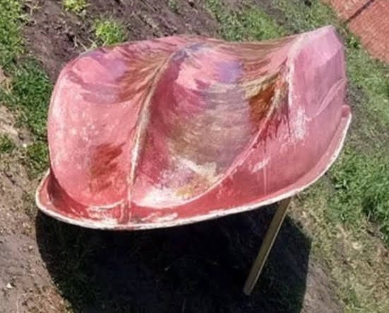

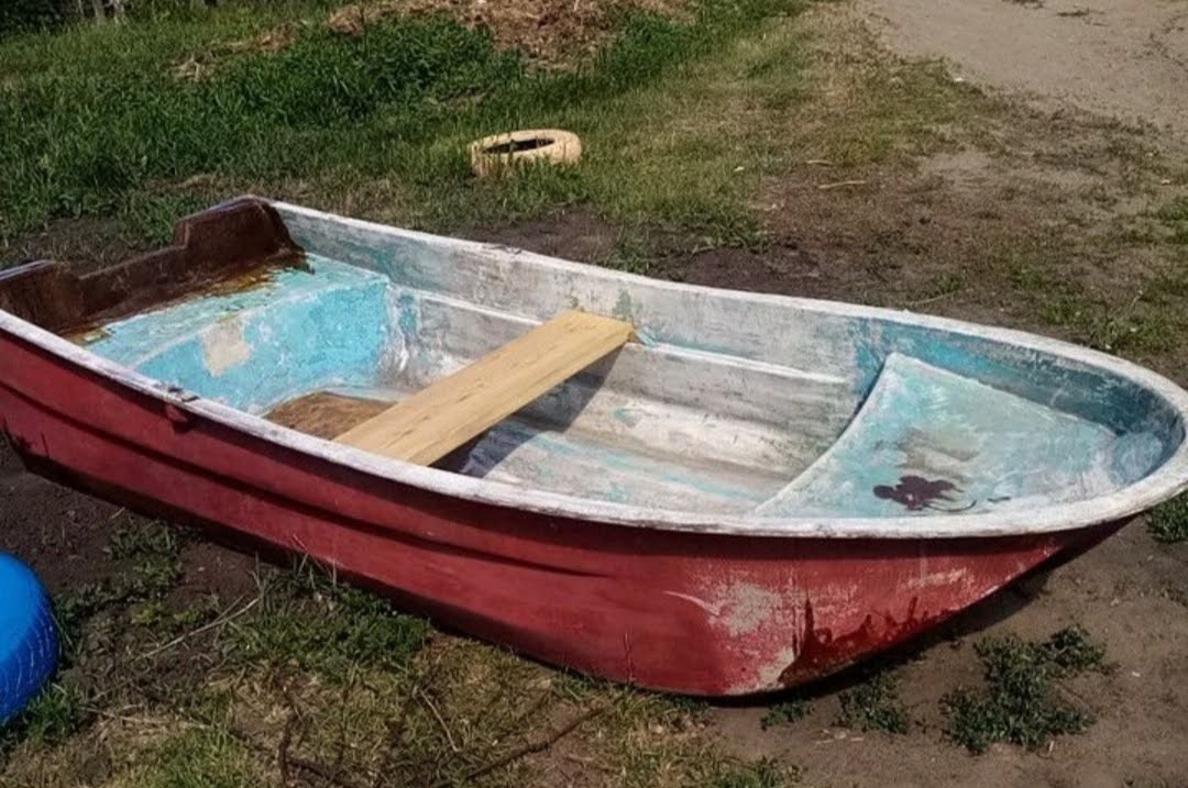

Здравствуйте форумчане. Кто-нибудь сталкивался с подобной лодкой. Производство Дальзавод. Описана в журнале "Катера и Яхты" №15 и №18, 1968-69 гг.

Ужос:crazy:

С виду страшная - как атомная война.
Хоть покрась что ли.....да и как внутри ходить, ноги поломаешь.

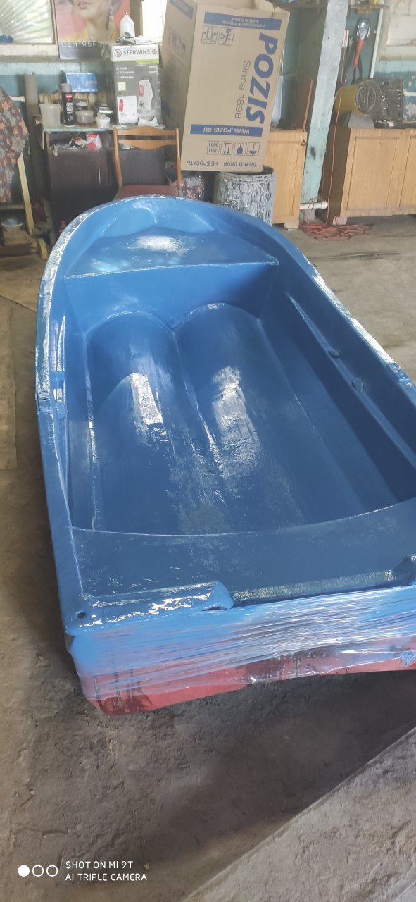

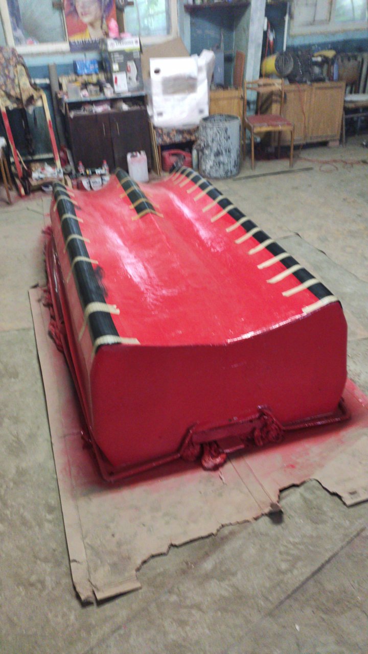

Уже в процессе. А вот о том как ходить внутри, и хотел с кем-нибудь посоветоваться насчёт того как пайол сделать.
2 113
Три бруска вдоль, сверху поперечины и потом "решётка", по принципу как на Романтиках сделаны с завода.

. Да, была такая мысль, но в носовой части днище образует два тоннеля. Или может быть сделать из двух частей пайол. В кормовой, где днище ровное, там можно как в Романтике, а в носовой наклонный пайол, по конфигурации тоннелей.
2 113
Из двух частей и на Романтике сделано, но в одной плоскости. Сделать из двух, но наклонную делать в носовой части или в двух уровнях, наверное стоит подумать и померить по месту, какой перепад получится. Если перепад\ ступенька будет не очень большой, я бы сделал в двух уровнях, имхо будет удобнее, чем наклонная. Если этот перепад\ ступенька попадёт под центральную лавку, то вообще не будет проблемой.

Завтра на киль поставлю и поменяю перепад. Но насколько помню он там не маленький, примерно до середины высоты от дна до центральной банки.
2 113
Перепад будет не страшен, если будет центральная лавка, а она туда просится. Ещё сумку на неё под барахло писпосбить, по типу ПВХшных, будет самое то.

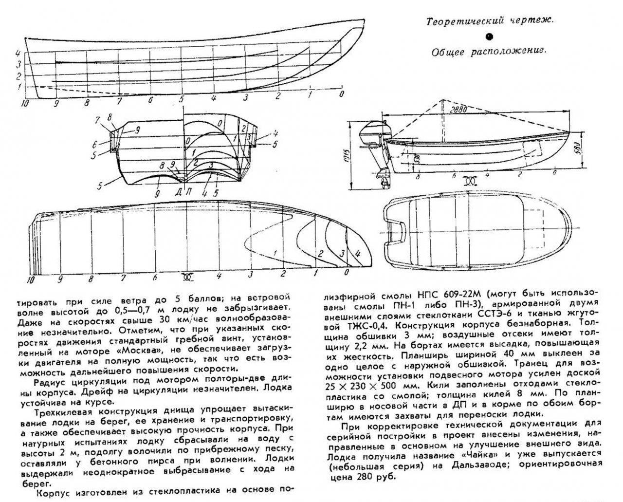

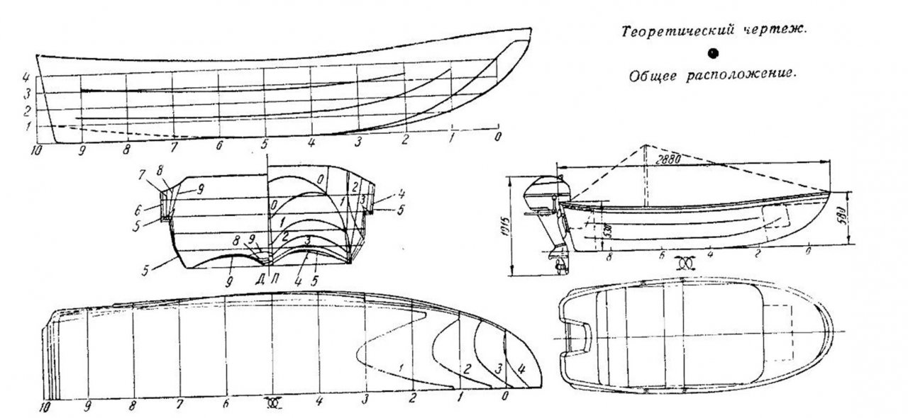

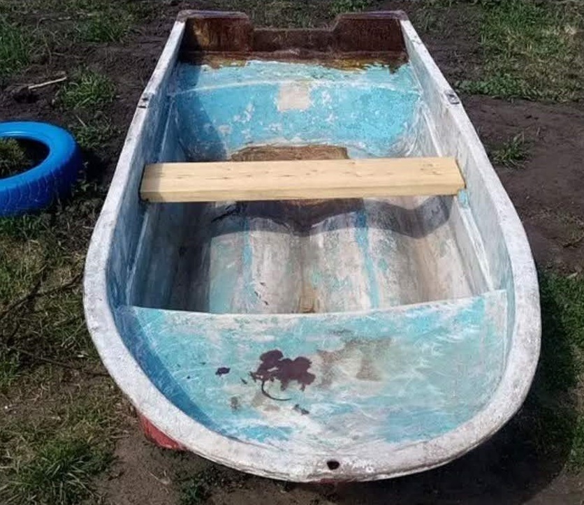

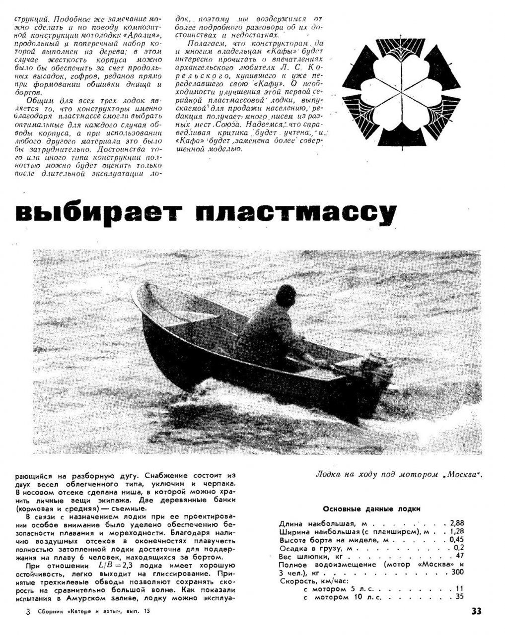

Она есть, съёмная, на время покраски снял. Про сумку тоже думал. Но думаю может ее снять придется, и переставить перед задним гермоотсеком. Так как если посмотреть чертеж из КиЯ, который у меня приложен, там похоже предсерийный образец. На той подмоторная ниша и лавка как раз сразу после нее. Так я думаю развесовка лучше будет и мотором удобнее управлять.
2 113
На чертеже две лавки или два варианта установки, но это надо по месту смотреть, садиться и мерять, как и что будет сподручнее.
