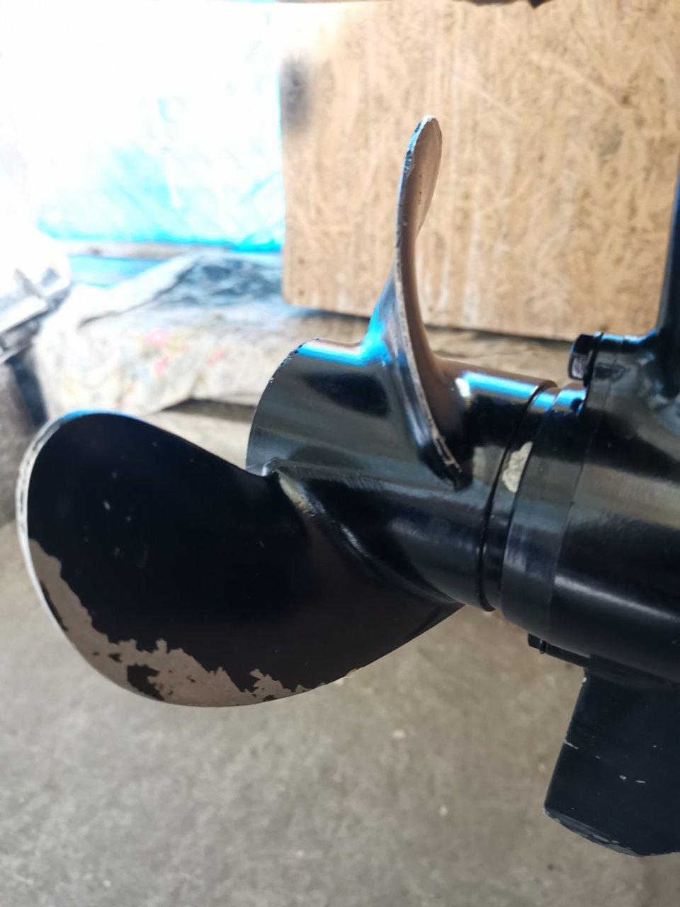

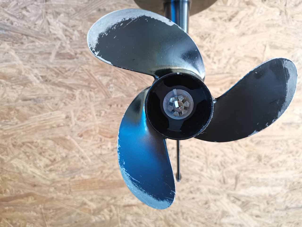

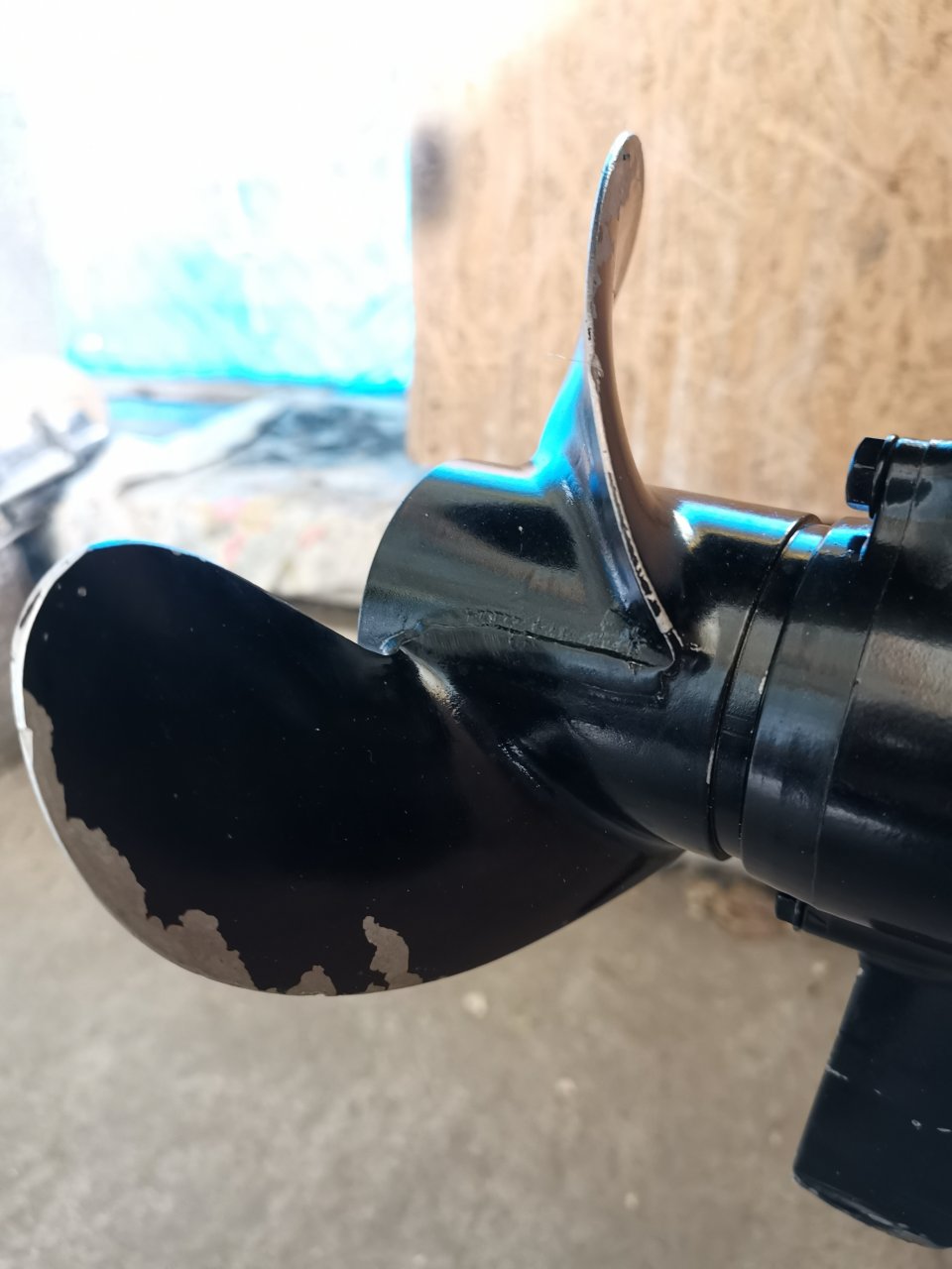

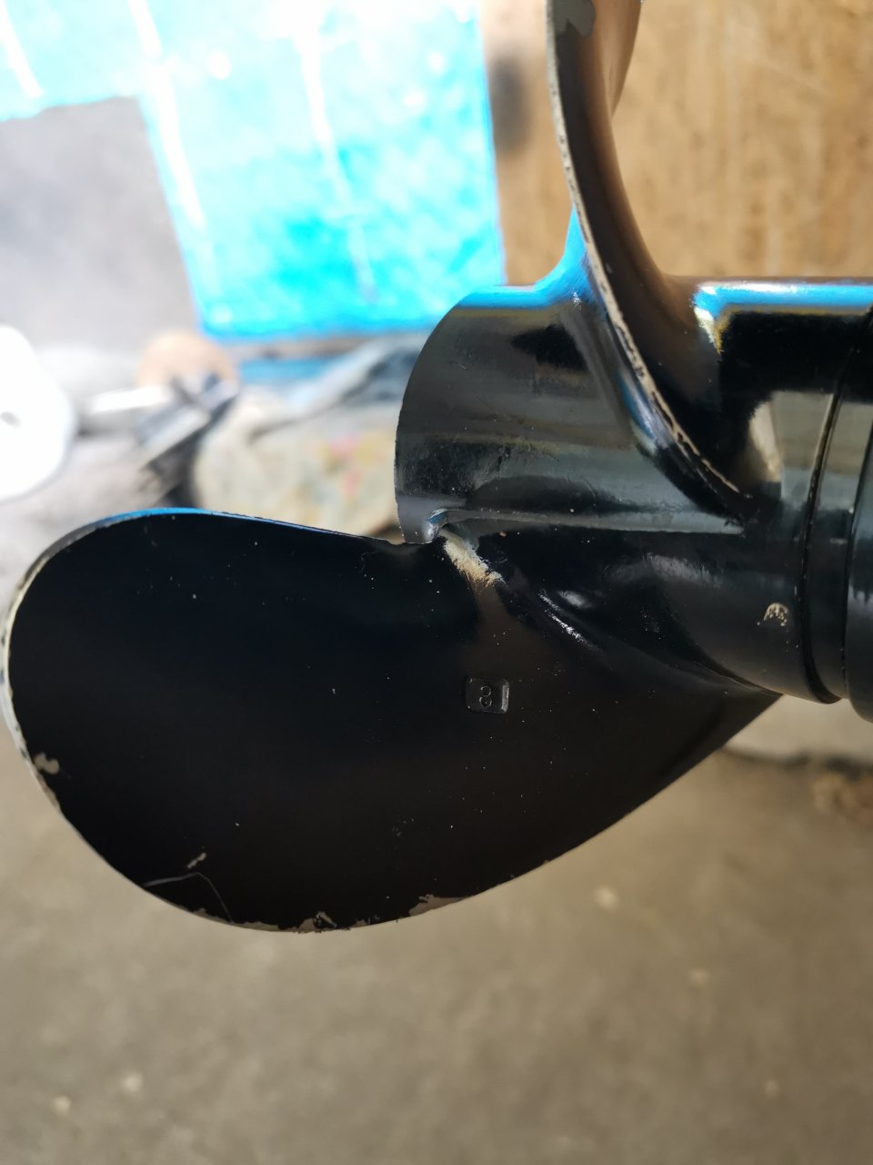

9 560
4 780
Ну по видео можно предположить ,что кроме тяжёлого винта ещё и мотор надо откинуть на регулировке.На каком отверстии упор стоит?И на сколько кавитационная плита ниже киля?
