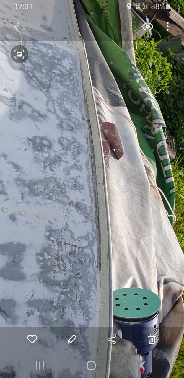

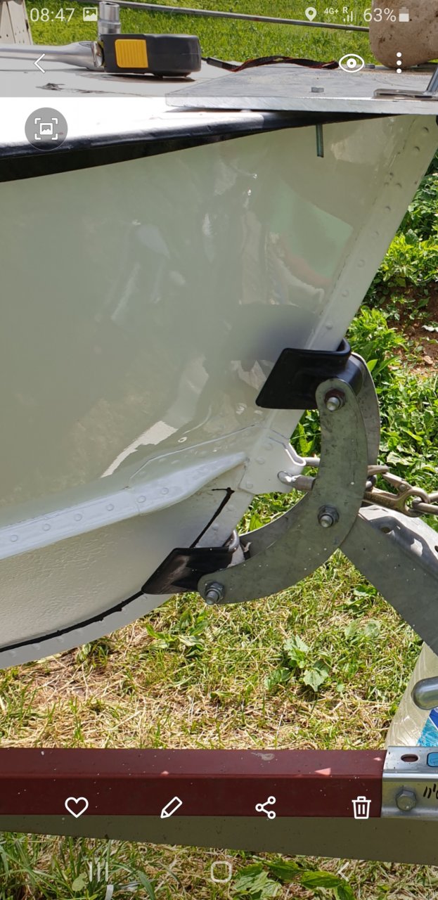

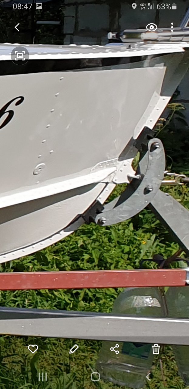

Всем привет.
Посмотреть вложение 184557Посмотреть вложение 184558
Пять лет назад я стал счастливым обладателем лодки Прогресс, вроде бы 79го года постойки. Лодка мне считай досталась в наследство в не самом лучшем виде. После долгих блужданий вокруг да около было решено снять краску и провести поверхностны ремонт, но полноценный не было ни времени ни денег. Краску сняли с помощью химии и потом тот прогресс стоял. Какое то время он стоял на улице, но потом был помыт, высушен и перевезен в сухой гараж. В гараже он простоял около 3х лет. И вот настало время продолжить работы по данному кораблю.
На этот раз решено делать все основательно, как говориться навека!
Как показал осмотр, основная проблемма у лодки это форштевень, скулы и куча железных конструкций, которые нужно будет заменить. Решено было начать сфорштевня.
Выглядит он сейчас вот так:
Посмотреть вложение 184551Посмотреть вложение 184552Посмотреть вложение 184553Посмотреть вложение 184554Посмотреть вложение 184555Посмотреть вложение 184556
Я так понимаю что ему пришел конец, так как кругом корозия, заклкпок не осталось, из под накладки сыпется белый порошек.
На днях планирую отсверлить накладку и что то придумывать вместо нее. Вот и возникает вопрос, а что придумать вместо нее и из какого материала? Если у кого то есть опыт изготовления и замены данной накладки на такой же лодке, не могли бы вы поделится и как говорится натолкнуть на путь истинный. Буду очень вам за это признателен!
