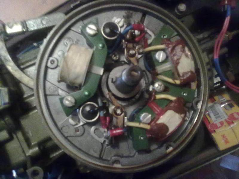

Всем привет, мотор евенруд-6, год думаю 1975-й, развалилась катушка, вторая вроде ещё ничего, зажигание как на картинке, высоковольтный провод выходит прямо из катушки из под маховика, перематывать родную негде, да и каркаса там нет, думаю поставить тлм-1, но вот вопрос, сколько витков и каким проводом намотать саму катушку, например от мн-1 подойдёт?
Что-то картинка не цепляется, зажигание такое как по первой ссылке в первом посту этой темы.
10 097
1 476
Это надо Дмитрия 22 спросить или Алексея daryinalexej в теме Микропроцессорное зажигание на Вихрь.Вот фото с моего моторчика :одна катушка зажиг. и сдвоенная - освещение.На Ебее стоимость в районе 20 евро.
