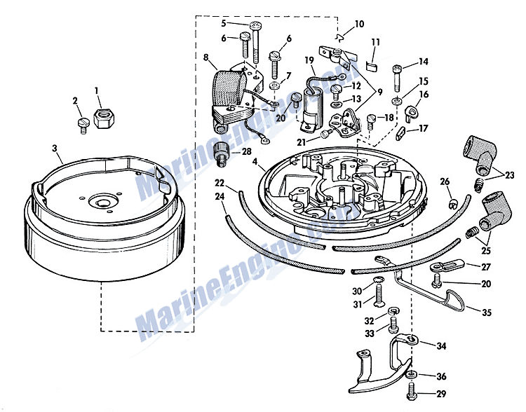

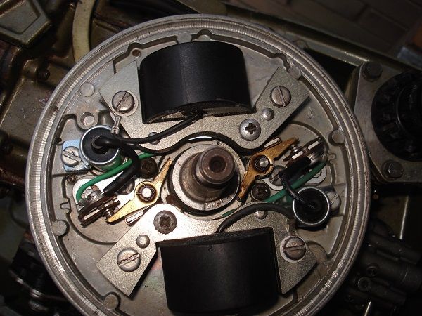

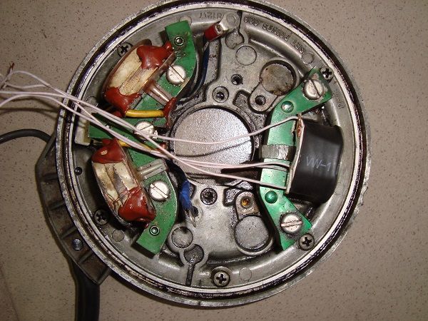

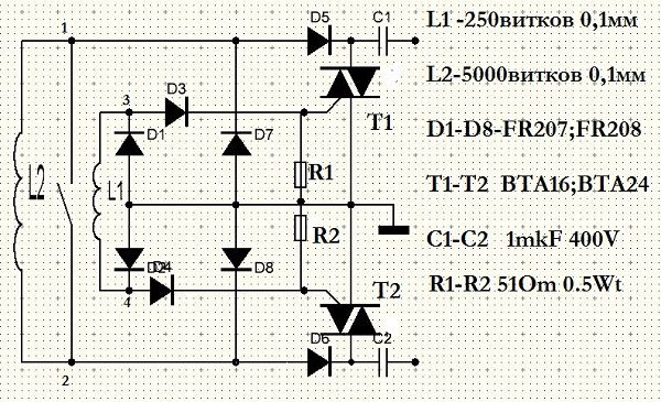

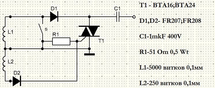

Всем привет, мотор евенруд-6, год думаю 1975-й, развалилась катушка, вторая вроде ещё ничего, зажигание как на картинке, высоковольтный провод выходит прямо из катушки из под маховика, перематывать родную негде, да и каркаса там нет, думаю поставить тлм-1, но вот вопрос, сколько витков и каким проводом намотать саму катушку, например от мн-1 подойдёт?
Что-то картинка не цепляется, зажигание такое как по первой ссылке в первом посту этой темы.
Это для того,что на фото.
Для Джонсоновской панели с одной парой магнитов в маховике-два таких комплекта нужны.
Корректировки УОЗ в обеих вариантах не требуется.

Не такое зажигание, у меня только две катушки, света нет, на маховике один наплыв с магнитом, так что с одной катушкой не прокатит никак, похоже как у ветра, и самое плохое, это дроссель через опережение от румпеля,

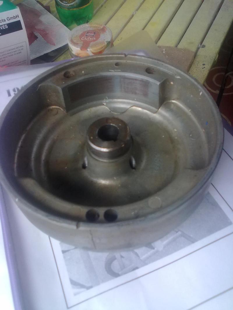

Дмитрий,это значит как на Джонсоне 3.2 (1967г)?И ещё вопрос.На маховике один магнит, слабоватый.Это лечить возможно? Магнит естественно не снять.

дмитрий22 сказал(а):
Так нижний вариант и есть для твоего.
Извиняюсь, отвлёкся, но самой главной проблемой тогда будет переделать привод дросселя, сейчас заслонку двигает панель зажигания, когда вращается от румеля для опережения зажигания, в прибое я переделал, но не айс, люфты надо убирать, или менять привод на тросиковый. А просто поставить катушку от мн-1 и тлм не олучится?
Зачем переделывать. Все остается на своих штатных местах.

ovchinnikov 1966- все двухцилиндровые двухтактные Джоники легко переделываются под электронку, в некоторых даже предусмотрены отверстия в панели для использования схем с обратной полярностью. И если он хоть как-то работал со слабым магнитом на контактном, то с электронным будет работать обязательно. Бывают в таких моторах двух типов- с двумя парами магнитов в маховике(под панель,как на фото) или с одной парой(тогда такой,как в Большой Москве или мл-10).
10 101
1 480
Дима, вот маховик от3 Нр. Это я так понял нижняя схема.Катушки там полностью потрескались.
Совсем ничего не понял, вроде как эл. зажигание с автоматическим опережением, а в кулачковом у меня опережение делается вращением платформы зажигания румпелем, или я не правильно думаю? На штатных местах всмысле катушки остаются на платформе на своих местах, или платформа остаётся на своём месте относительно двигателя? Нет железа попробовать, а вторая катушка целая, явно менялась, снять её с железа не реально, жалко 25 евро курочить.

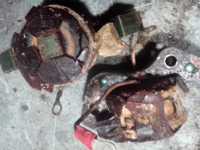

Здравствуйте всем!
Вот и я в теме отмечусь! :)
Есть у меня 6-сильный Эвин 65-го года(6502M).
Контактное зажигание,две катушки,два кондера,два размыкателя.
Компресия 6 очков на сухую с одного рывка.
Термостат есть,но заклинил в полуоткрытом положении.
Помпа меня конечно поразила! Ею можно охлаждать в три раза больший объем. :)
Катушки треснули.На фото все видать.
Надо менять,насколько я понимаю.
Или есть другие варианты?
Заранее благодарен за любые советы.
10 101
1 480
Перемотать катушки. Каркас делал из тонкого пластика. Можно сделать двух канальное зажиг. Схема есть у Дмитрия 22 на его сайте. Когда разбирал катушки (родные) провод там оч.тонкий. Если живые, можно залить их эп.смолой. Цена на Ебее родных в пределах 20 енотов. Есть пара.

ovchinnikov 1966 сказал(а):
Перемотать катушки. Каркас делал из тонкого пластика...
Не подскажете,где можно почитать? Как определить количество витков?
Если живые, можно залить их эп.смолой...
Как определить живые катушки или нет?
Выходит два контакта с клеммами по винтики(один на массу,второй на размыкатель) и конец обмотки-контакт на высоковольтный провод.
Заранее благодарен за советы.

Посмотрел фото внимательно. Кирдык им 100%( выводы под выск.провод). Сколько витков не известно.Менять или мотать под двух кан.зажигание. Последнее самый луч.вариант.
