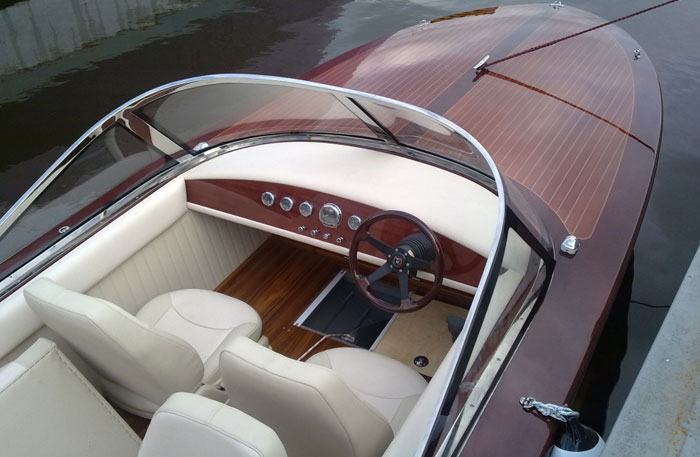

Всерьёз планирую приобрести небольшой катерок без рубки. Назначение: в погожий денёк 1-3 чел "прохватить по заливу" вечерком после работы пару часов, высадиться на островки, уединяться с дамами в конце концов :) Может ещё водные лыжи и т.д. Никаких ночёвок, дальних переходов, рыбалок, охоты. Акватория - Ока, Волга, Гореморе (Нижний Новгород).
Всегда очень (ну прямо очень!) нравились классические американские катера, отполированные до ослепляющего блеска, в частности от производителя Chris Craft. Можно посмотреть и других, загуглив в картинках, например, такую фразу "classic small runabout". Однако, ~15 млн. рублей на такой катер нет и не будет. Даже если бы они и были... А теперь с небес на землю :)
За последние несколько недель прочитал тонны форумов (в том числе и этот), обзоров, статей и все пути привели к... Прогресс 4 :) Хотел бы рассмотреть возможность довести его до вида, хотя бы частично напоминающего это (хз что за катер):
183341
Собственно, начал активно копать в сторону тюнинга и нашёл интересный пример для подражания: http://katerok.ru/smallsize/progress4.shtml
Кто-нибудь знает чей это П4 и как связаться с автором проекта? Например, консоль по ссылке мне очень нравится! Как я понимаю, это красное дерево вроде махагони или что-то другое под лаком. Хотя, я бы просто обклеил соответствующей плёнкой с текстурой дерева. Такие ведь бывают? :) Борта в кокпите, в принципе, тоже классные, но я бы сделал мягкие белые как на фото выше. Кстати, это морской винил или что-то ещё? Пол мне тоже нравится как на фото в сообщении, но не могу разглядеть что там. Какая-то фанера видимо. Я бы постелил, например, мягкий EVADECK (он как коврик на ощупь, классный, а выглядит как тик, хотя это не принципиально).
Собственно, теперь вопрос: имеет ли смысл связываться с Советской посудиной возрастом под 50 лет с целью дальнейшей доработки в гараже? Единственное что смущает - это клёпки, из-за них не получится гладкий капот. Хотя, может их получится как-то красиво обыграть :) Стеклопластик не очень хочется, он хрупкий зараза, а я нуб в моторках, да и мелко у нас! Деревянные тоже сомнительно, да их и нет в живых. Бюджет с учётом тюнинга тысяч 200 + мотор.
Добрый день! На фото выше именно Советская посудина возрастом под 50 лет. (судя по фото из сети) Это катер Волга на подводных крыльях, заделан вроде под итальянский катер премиум класса Riva. Судя по характеристикам Волги, деревянной палубой там и не пахло, так что все это дело рук знающих в этом толк людей. К подобному с таким бюджетом в гараже вряд ли получится приблизиться, наверное от слова совсем. Но вот помимо того примера с прог 4 что Вы привели, есть еще ролик на ютубе по прогрессу. Там намного скромнее чем с Волгой, но двигался человек в то же направлении, в котором хотите и Вы. Может через автора получится что-то узнать если заинтересует, а судя по тому что Вы написали, именно этого Вы и хотите.
- это по прогресс 4
это по Волге

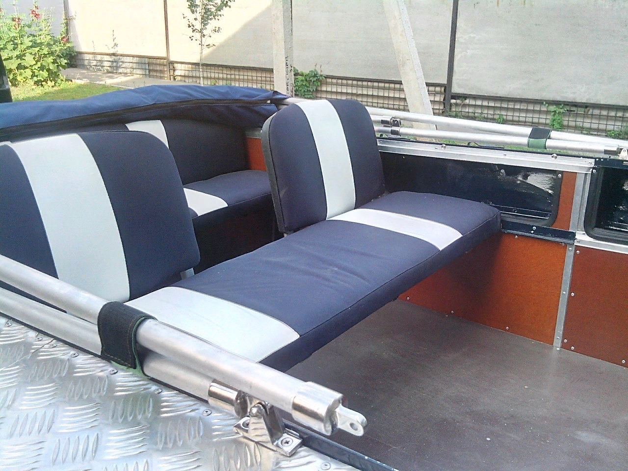

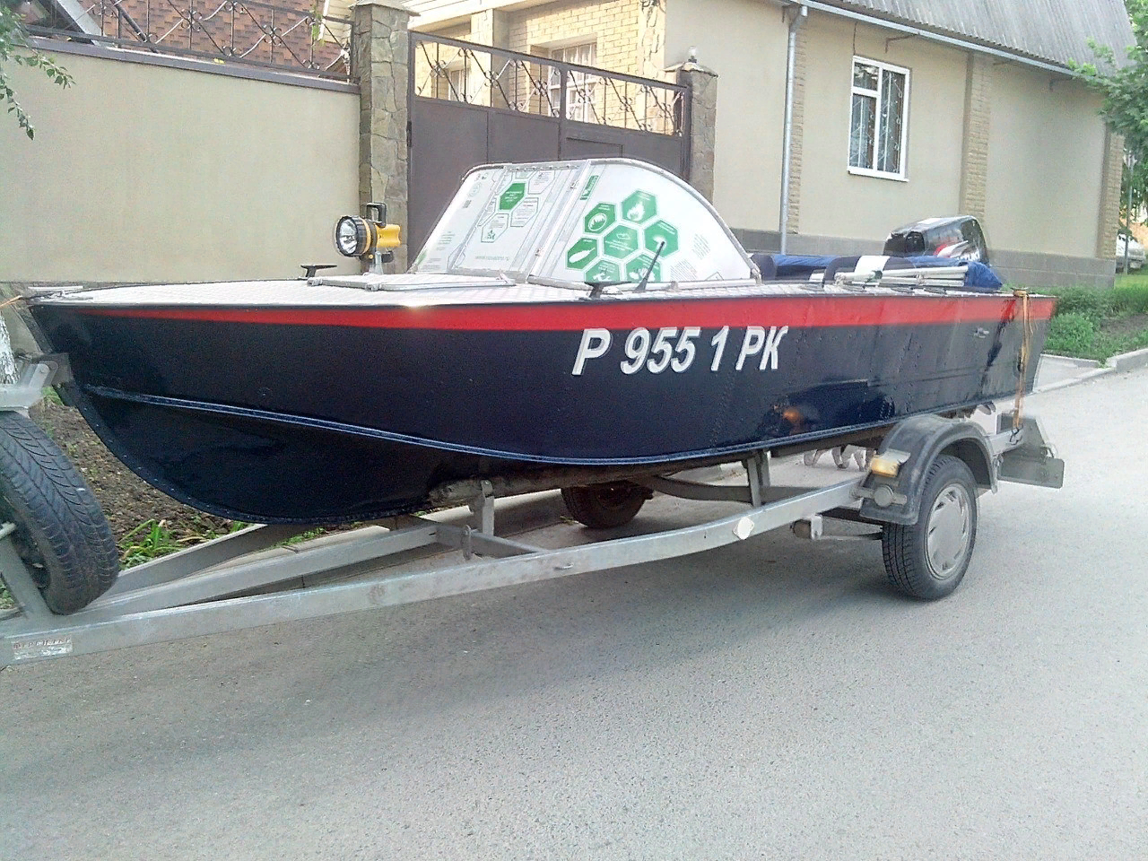

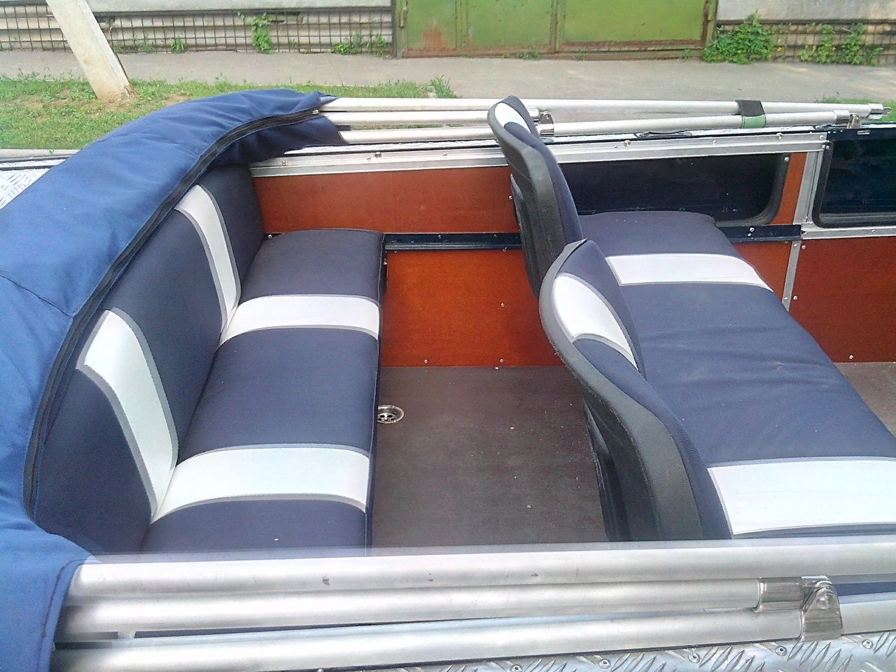

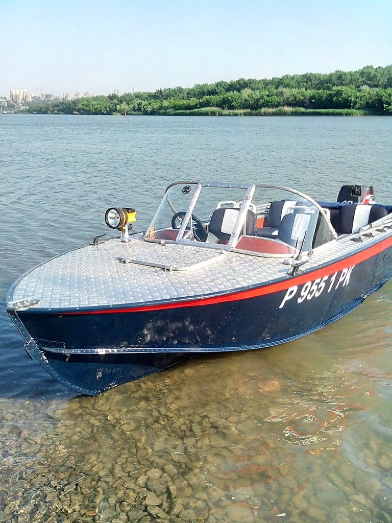

Вот улыбнуло видео про "тюнинг" Прогресса :) .Особенно "Вихрь" на транце.Человек сделал как смог и наверно доволен тем как сделал,но опять повторюсь,что этот вариант годится только как лодка выходного дня.В остальное время место ей в гараже.Иначе вся эта "простая" фанера(даже под клеем и кожей) на второй сезон начнёт разбухать и слоиться.Делали как то похожее для клиента,но в ущерб эстетики применяли другие материалы.Лет пять прошло. бегает пока .Ну а что Зверев? У него такой бизнес.Раз есть спрос ,значит должно быть предложение.

Присоединюсь:
Во фраке и в ресторан со своей 150 метровой яхты самое то уважаю выбор.
Тюнинг такой предпологает увеличение веса и мощьности двигла и расхода топлива.
Тюнинг деревом вообще смех. Чел вообще не соображает что делал.
Этот прог весит сейчас килограммов 300. Раз.
И кругом лак! Солнышко убьёт эту красоту через год. Два.
Автомобильная глянцевая краска на старом проге смотрится падлово. Все борта сплошные вмятины. Три.
Обшить алюмишкой палубу и т.д. опять таки херня, вес. Мы метлу обшитую таким образом вдвоём не подняли вообще. Четыре.
- это по прогресс 4
это по Волге
"Волга" и "Прогресс", это как ретро роллс-ройс и жигули середины 80-х.
Изначально разные исходники.
Сколько в Прог не вкладывай, он не станет современной лодкой. При этом с каждым шагом тюнинга будет всё больше весить и требовать всё более мощного мотора.
Многие пытались... ни у кого не видел толкового результата.
Прог-4 отличное судно, по мне - идеальное, и не стоит страдать херней, уничтожая дизайном практичную качественную лодку

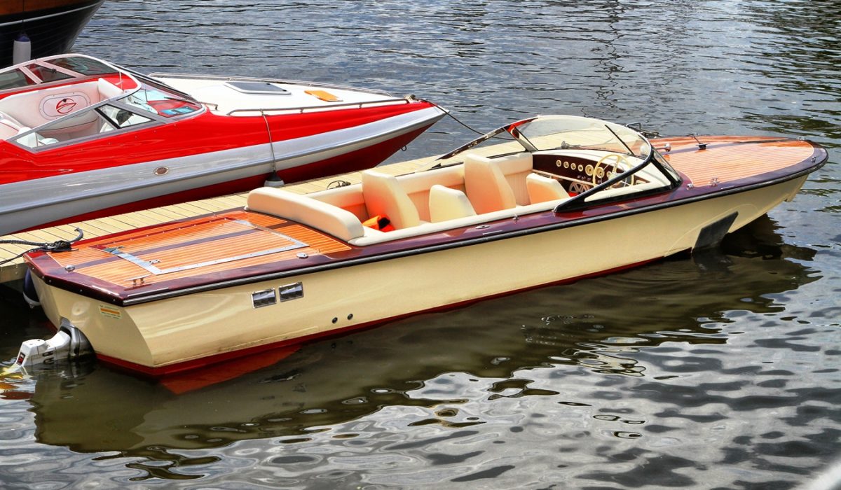

Добрый день.
Как по мне ретро стиль - это "круглый нос" с ровной или почти ровной площадкой с коричневым цветом, либо под "дерево". Длинной, закрытой жопой со стационарном двигателем. И катер Волга-2 отлично под это подходит т.к. он с завода имеет такие формы)) Нужно немного доработать и грамотно покрасить:
184806

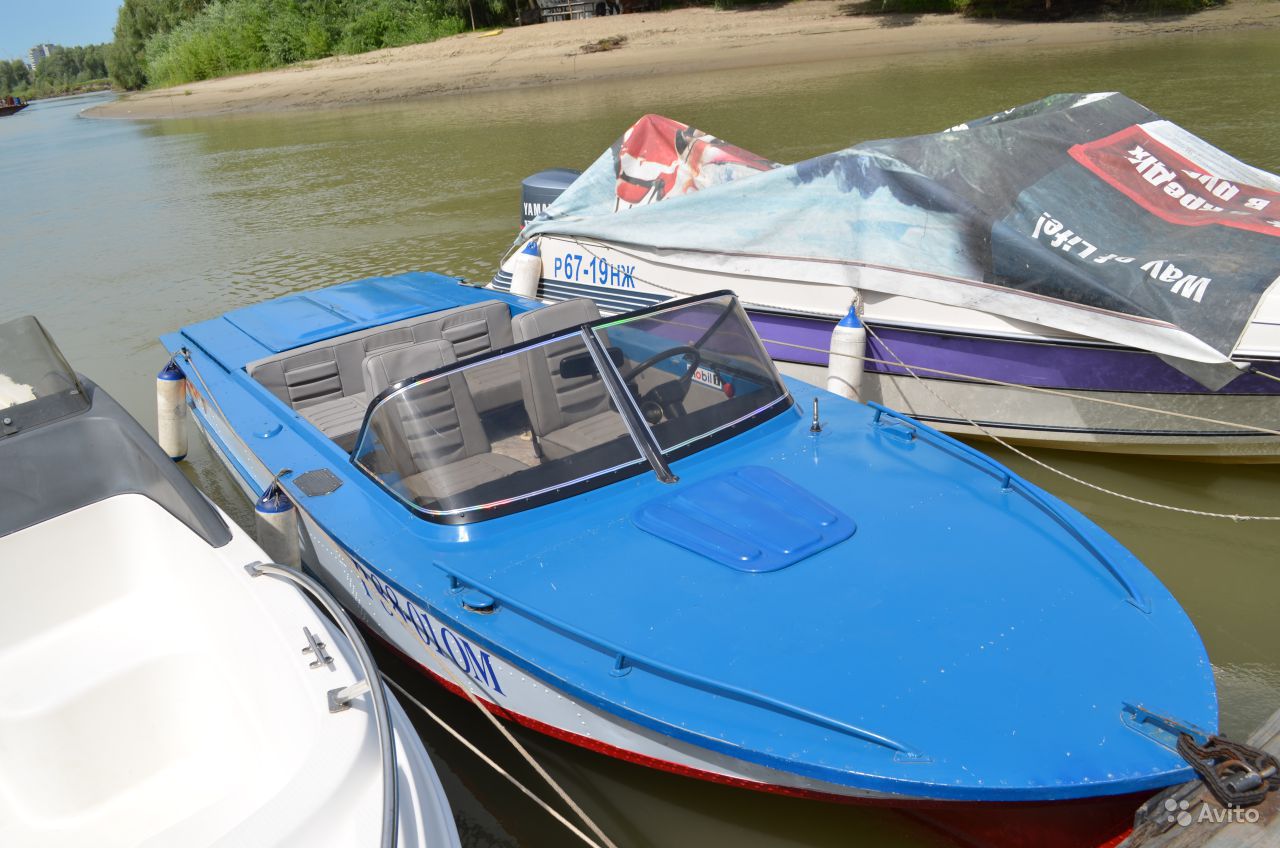

Без глобальных переделок из подходящих корпусов на ум приходит "Амур"
184807
Стационарный двигатель и "круглый нос". Думаю можно доработать под стиль "Ретро" и возможно что-то из этого получится.
Но это 5+ метров. Что-то до пяти метров со стационарным движком на ум не приходит вообще. Ставить стационарник на лодку - дорого и трудоёмко.
Как вариант сделать закос под ретро стиль - перед как у "ретро", а сзади подвесной двигатель. Также сзади, в убыток пространству к кокпите, можно сделать закрытую площадку, либо оставить как есть. Можно хотя бы на фотошопе прикинуть как это будет выглядеть.
Но в целом думаю что-то интересное и получится.

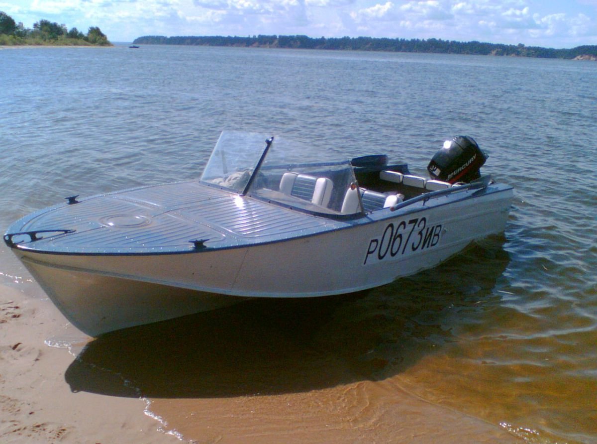

Тут открывается уже выбор лодок побольше. Казанка 2, Южанка 2, Днепр и т.д.
Казанка, мне кажется, будет хорошо смотреться из-за своего ребристого носа (грамотно обыграть это цветом). Сделать какое-нибудь ретро-стекло и будет совсем не плохо + корпус довольно редкий и хорошо спроектированный (имеет смысл его восстанавливать)
184812
Как по мне фанера плохой материал для лодок. Фанера плохо сочитается с водой + это бОльший вес в отличии алюминия и стеклопластика. Я моделист-любитель. Начинал делать лодочки в масштабе как раз из фанеры, затем перешёл на стеклопластик. Маленькая толщина фанеры приводила к трещинам в местах крепления мотора, а большая толщина - к большому весу. Стеклопластик оказался куда прочнее и легче. Это как небо и земля. Также лодочные модельки очень мало по времени находятся в воде. С большой лодкой будет куда больше проблем от фанеры. При причаливании киль будет протираться до материала и в этих местах будет сильное воздействие воды на корпус. Поэтому советую хорошенько подумать о подобных проектах https://cnckits.ru/products/ks-500 прежде чем покупать. Проблем с ним и поддержкой состояния такого катера явно будет больше, чем со стеклопластиком или алюминием.
Даже использование дерева в декоре не практично. Но если очень хочется - можно тоненькой затянуть панельку и боковины. Либо присмотреться к плёнке "под дерево" либо красить как-то "под дерево".
Тёмные цвета также будут греться в лодке, что не очень практично.
В любом случае - чтобы сделать качественный, красивый ретро-катер нужно либо иметь хорошие навыки в постройки и отличный вкус стиля. Либо же иметь большой бюджет.

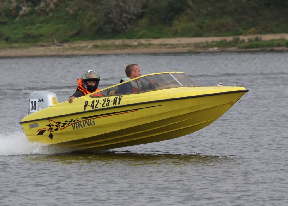

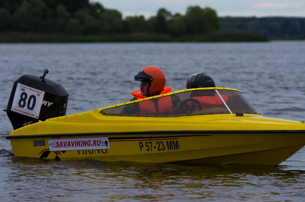

Если же хочется "Американского стиля" и какой-то изюминки, как-то отличиться, то я бы посоветовал присмотреться к лодке "Сава викинг 420"
Довольно редкая лодка из-за своей узкой направленности. Маленькая, скоростная (до 70км/ч под 60ой). Внешний вид у неё на мой вкус хороший и грамотно продуман, в отличии от того же "Бестера 400"
Для инфы - у блогера "Максим Максимович" есть Сава Викинг 510.
И он отзывался об этом корпусе очень хорошо (в плане тех. характеристик и качества исполнения).
В Америке есть маленькие лодочки с большими моторами - эта лодка имеет схожий стиль.
184813
184814
Под ваши задачи "Назначение: в погожий денёк 1-3 чел "прохватить по заливу" вечерком после работы пару часов, высадиться на островки, уединяться с дамами в конце концов :) Может ещё водные лыжи и т.д. Никаких ночёвок, дальних переходов, рыбалок, охоты. Акватория - Ока, Волга, Гореморе (Нижний Новгород)." - эта лодка просто отлично подходит как ни что другое.

Верёвочка то на якоре бельевая.
А линолиум хорош.
9 560
4 780
Ну с чего ты взял ,что она бельевая!? По цвету определил?И покрытие (искусственный тик) далеко не линолеум. Что за манера всё обхаивать НЕ вникая в подробности.
Кто крутится в этом сленг такой. А физически это линолеум. Хорошая штучка не нагревается не скользит.
На сленге, к примеру, можно обозвать винт, пропеллером и что?
