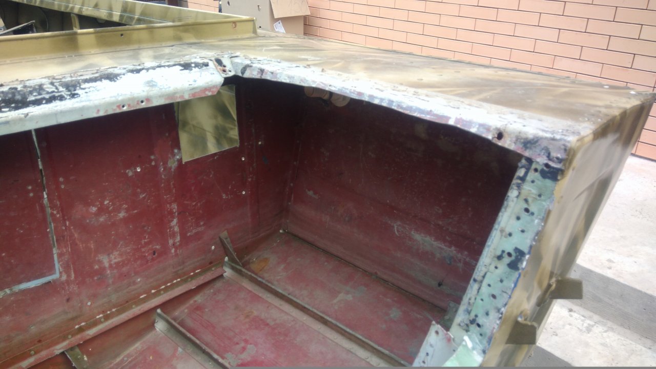

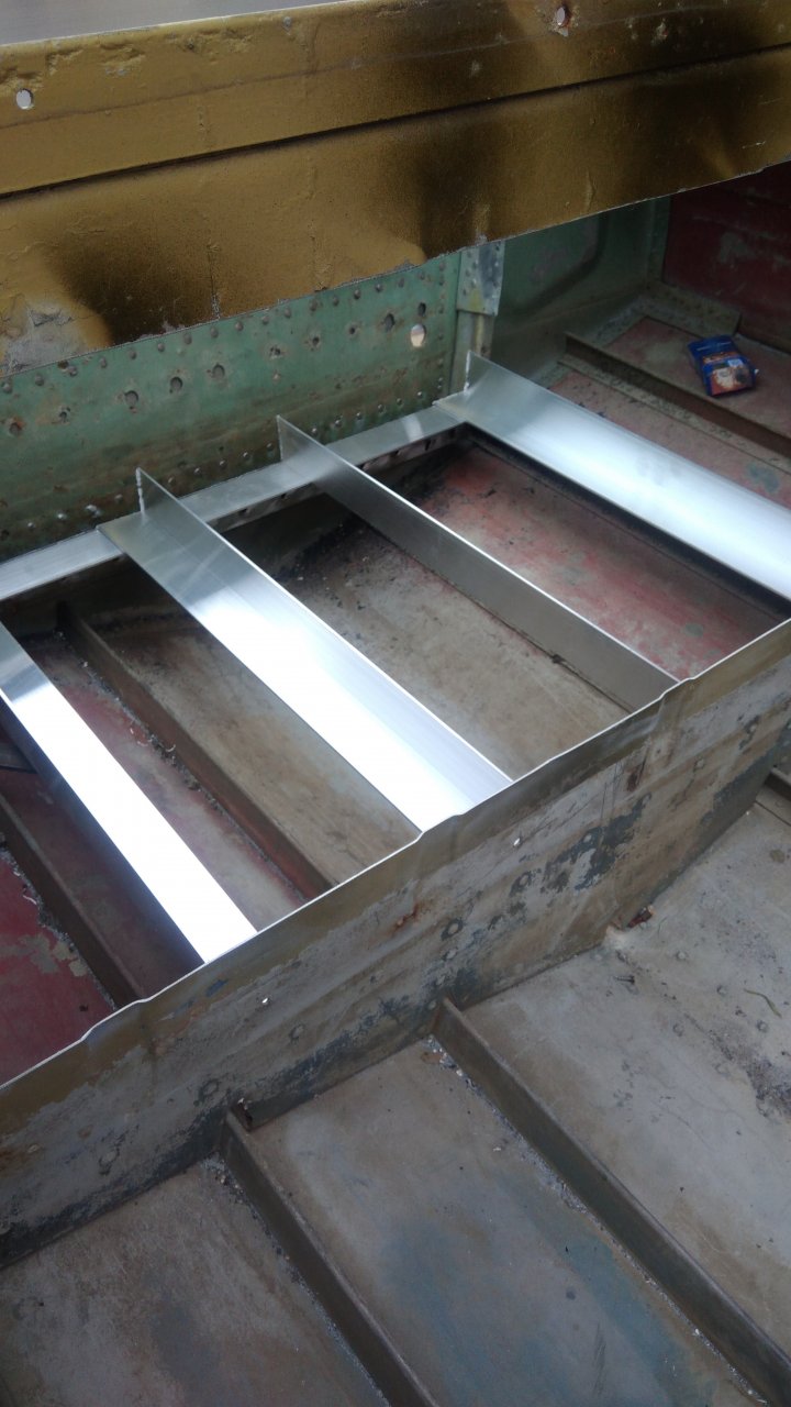

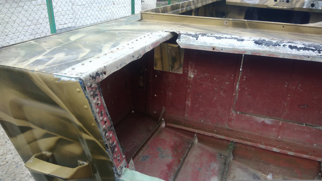

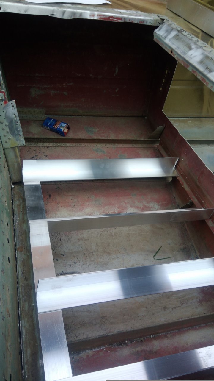

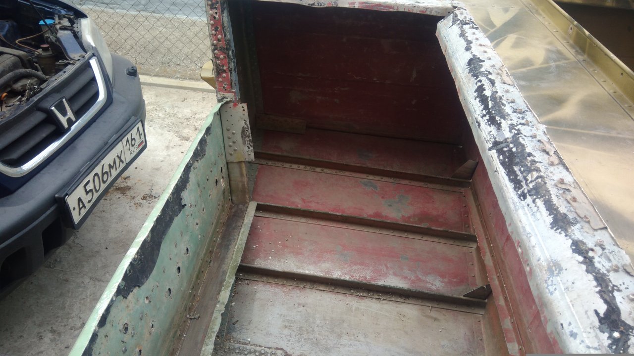

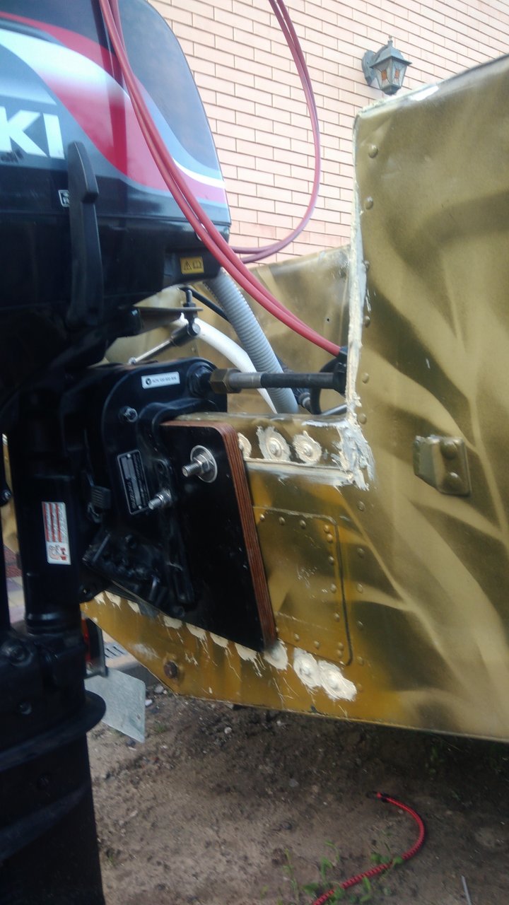

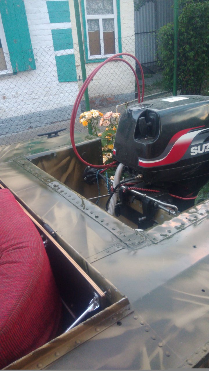

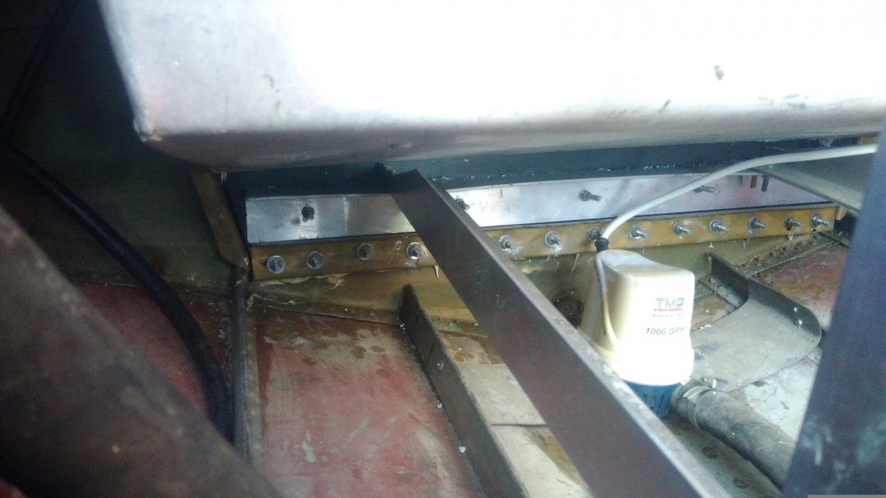

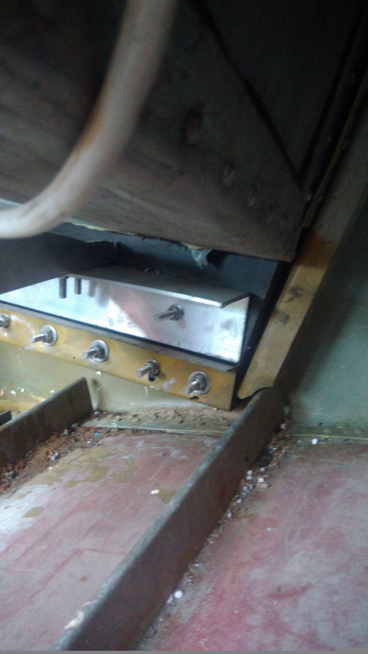

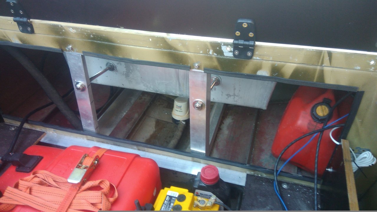

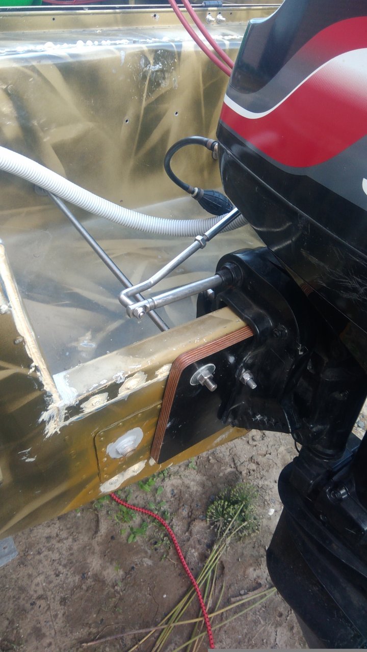

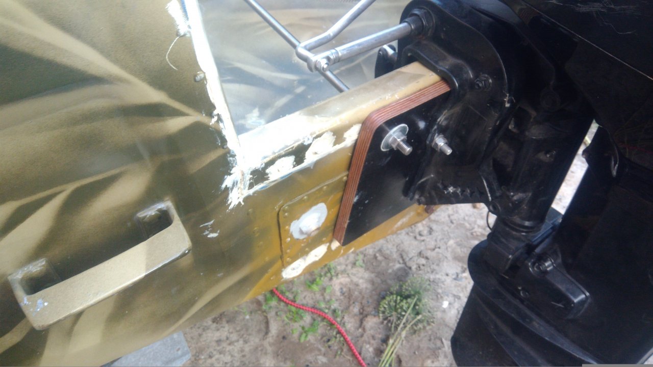

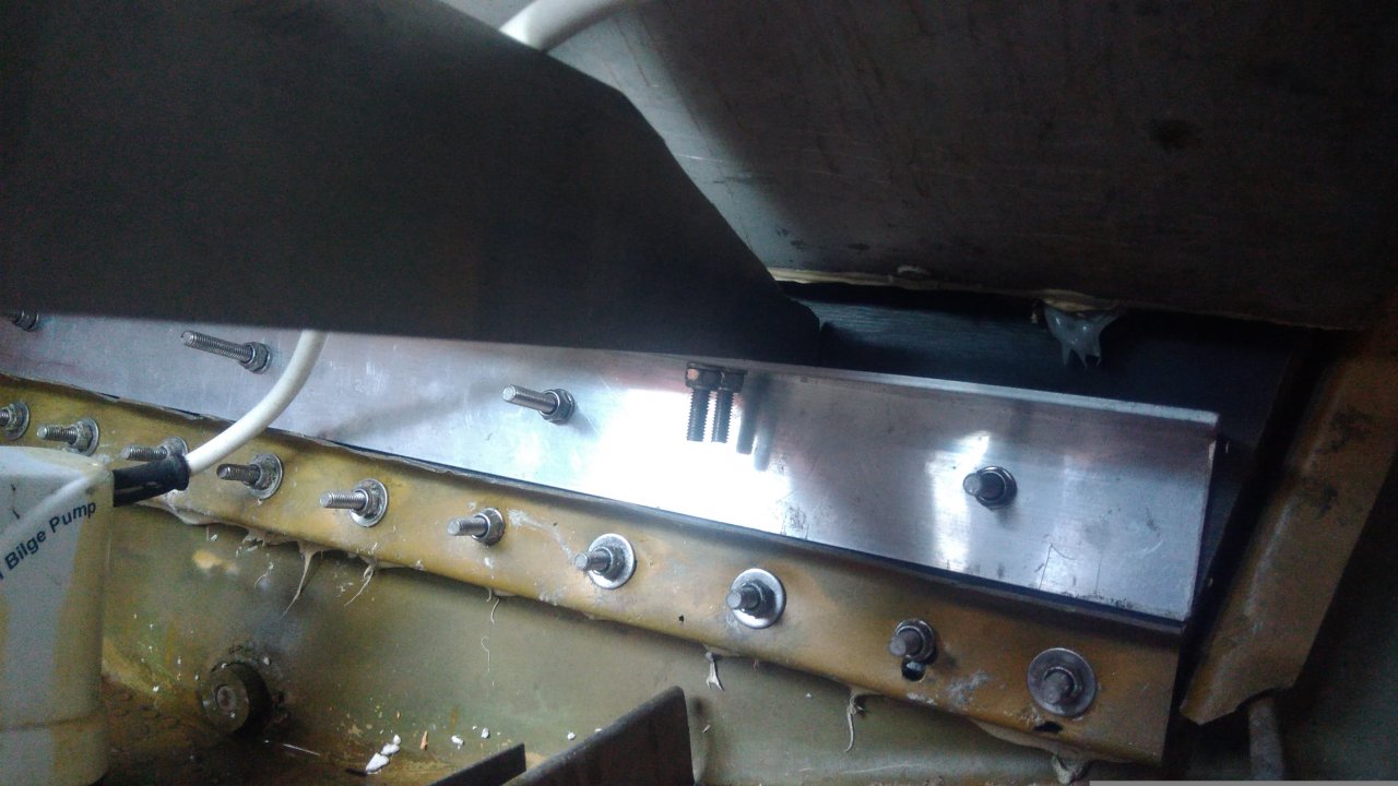

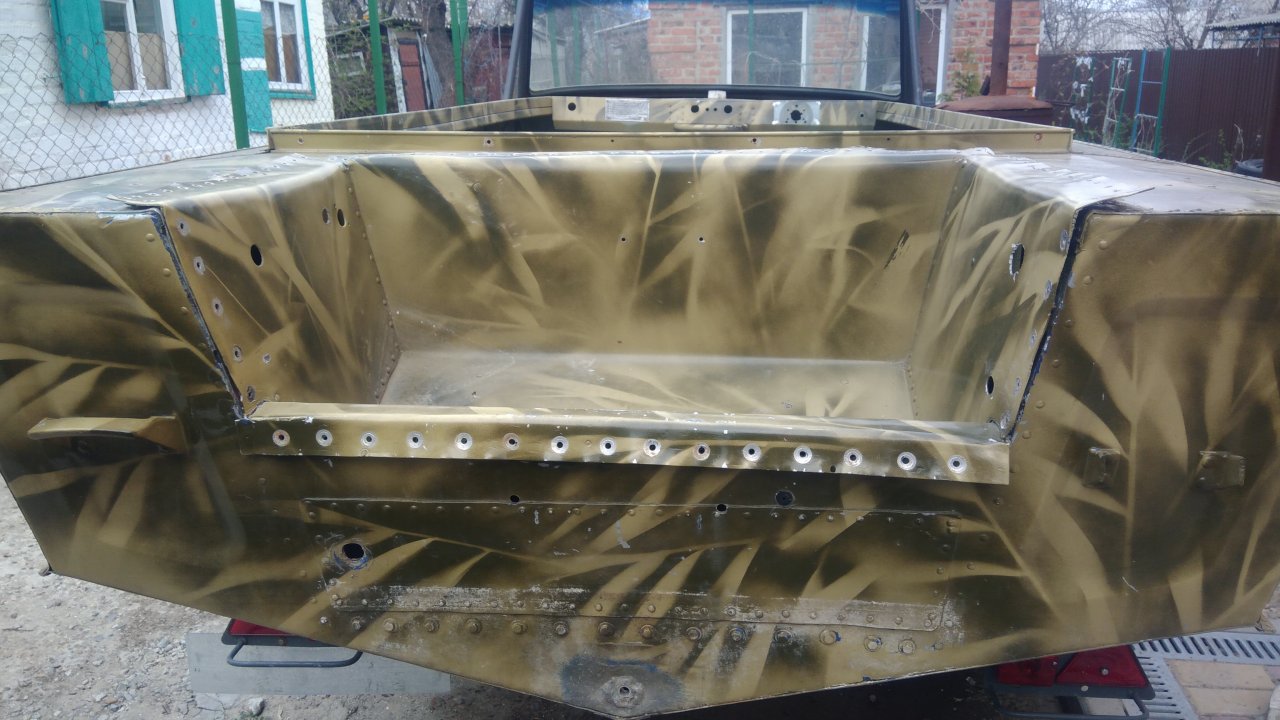

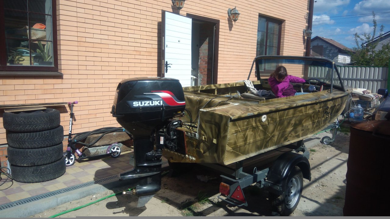

Мужики, купил во время карантина голый "Днепр", 3 месяца неспешной работы и лодка ожила. Если есть что по фото прокомментировать - только буду рад.

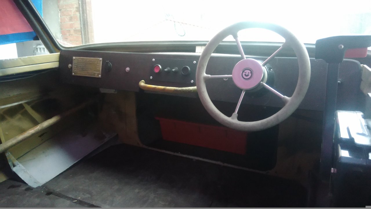

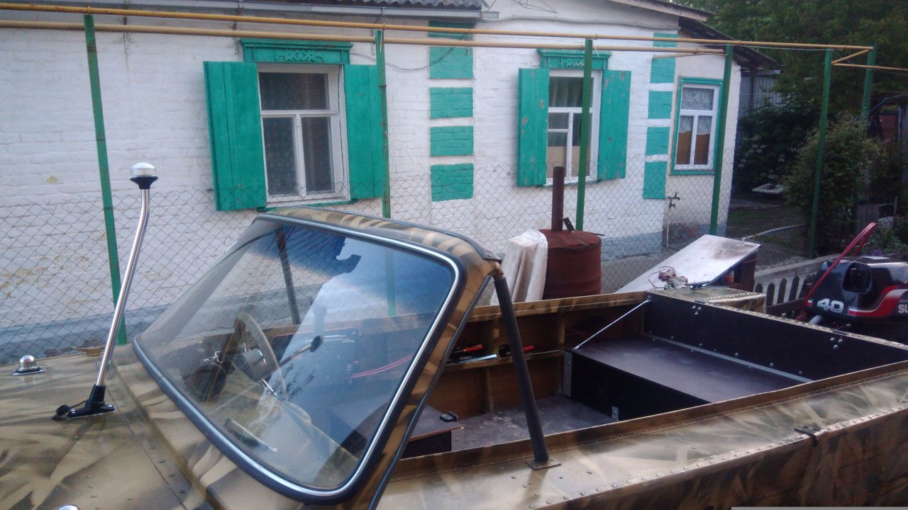

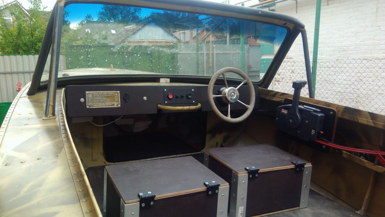

Транцевая доска была удалена и заменена на 2 бекелитовые фанеры. Самоотливной рецесс был переделан. Транец связан с последней переборкой фермой из алюминиевых уголков нержавеющих прутов. Под сузой 40 показал скорость 50. Я не уверен, что я все правильно сделал в плане укрепления транца, но я не клепал, а собирал все на полиуретановый герметик, нержавеющие болты с самоконтрящимися гайками и фиксатором резьбы. 3 раза выходил на воду, спалил 100 литров, ничего пока не открутилось и не дребезжит. Мне кажется этот полиуретан и без болтов бы держал. Хрен оторвешь. Также сделал новый салон. (пол. панель, рундуки, ящик)

50 на Днепре это здорово! А что критику наводить если всё уже сделано и на воде!? Ходи ,радуйся! Поломается снова сделаешь!

Нет, Саш. Володя верно подметил: что сделано - то сделано. Если лодка на телеге будет жить, коррозия не должна пойти. Потекут болты - доклепает.

С данного ракурса не плохо идет. Интересно глянуть сбоку - насколько нос поднят, но судя по брызгам из-под скулы, носом она не роет. Первое видео (про подрецессное пространство) я бы удалил. Не совсем верно там сделано, имхо. Если не прав, поправьте.

Носом не роет, режет волну отлично. При полном глиссе вода начинается только за спиною водителя. Зачем удалять видео? Поправьте что не так. Я транец привязал к последней переборки, которую усилих уголками по верху и низу. При резком газе или повороте даже намека на гуляние транца нет. Думаете оторвет?
Я никогда постройкой лодки не занимался, всегда стеклопластик покупал. А тут захотелось кастрюльку. Нашел в краснодарском крае с документами корпус без дыр и покрашенный + троса ямаха +рулевка италия +машинка + стекло +помпа. И за все 50 отдал. + Суза почти новая 40 сил за 100 подвернулась. А тут еще и карантин на удачу с удаленной работой из дома. И понеслась душа в рай. На работу забил - лодку делал. На фото наверное видно и рундуки по сидухи и задний диванчик с баком. Короче все раннии фантазии воплотил в этот проект. Теперь собираю критику, что не так. Но особенно не парюсь, так как для себя испытания показали хороший результат работы. Я доволен.

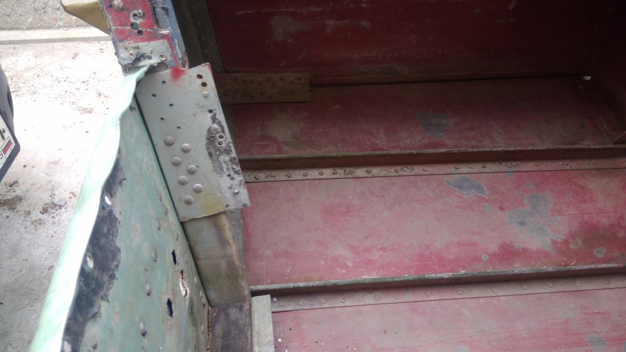

Вот например мое подрецессное пространство, но с запасом мощности тут явные перебор. Транец выдержит ПЛМ, который просто угробит корпус.
Арчибальд специально умолчал о косяках. Откатайся этот сезон, а зимой посади все на клепки, если будет желание. Тот кто клепал знает, что если клепать стянув пакет болтами с шагом в одну дырку, после установки заклепок казалось бы хорошо затянуты болты болтаются в отверстиях, а герметик давит. Герметос конечно хорошо, но чем тоньше слой, тем лучше. Более толстый слой постепенно даст трещину, а там течь и коррозия. Шпильки усиливают только нервы владельца. Здесь почитай https://forum.motorka.org/threads/3516/. Самое интересное на второй странице.

Арчибальд меня успокоил, что криминала нет. А на счет болтов, так они в основном ферму алюминиевую держат и верх рецесса. Сам то корпус в заводских клепках остался. Я наливал в лодку воду на ночь, даже намека не течь нет ( в районе пробки весела одна капля). По окончанию сезона проверю затяжку болтов.
Пока не вижу смысла переклепывать верх рецесса на лодочные клепки, щас самый сезон кататься и отдыхать.
